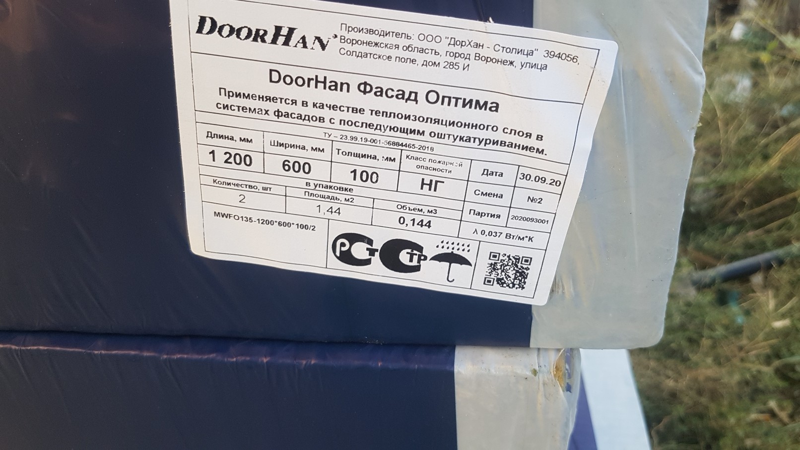

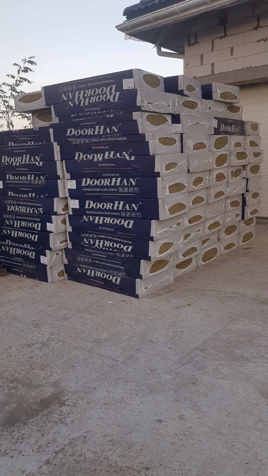

Сегодня фасадчики удивили. Должны были завезти вату izovat для фасада. А привезли вот это вот. Запоребриковскую.. я даже не знал что такая бывает
С их слов по геометрии идеальная, по плотности на ощупь прочнее чем изоват. И вообще за ней очередь, но им чудом удалось урвать вату привезенную под какого-то менеджера пока тот на морях.
На вид действительно не плохая, углы не замяты, не продавливается поэтому заворачивать машину обратно не стал.

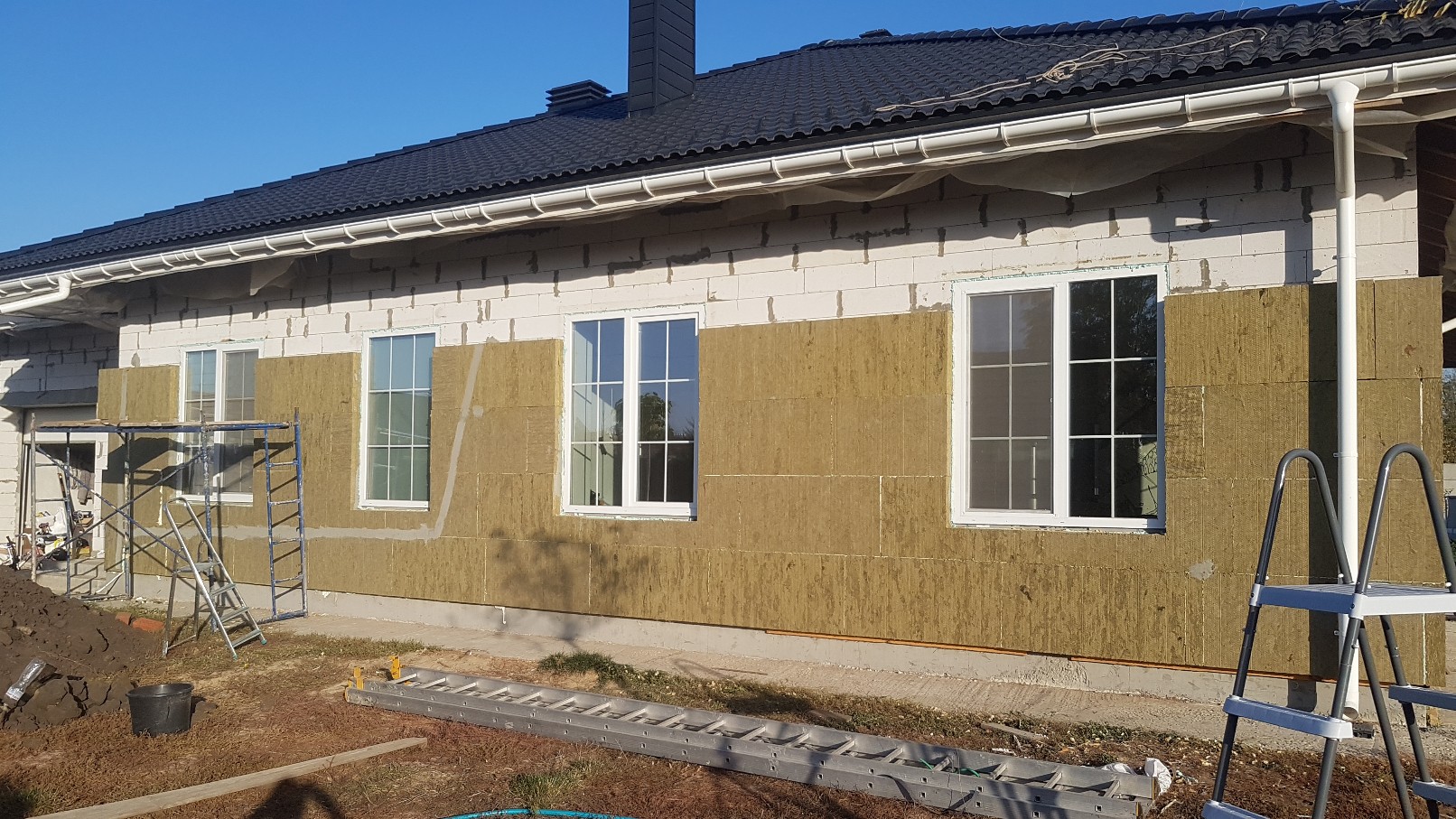

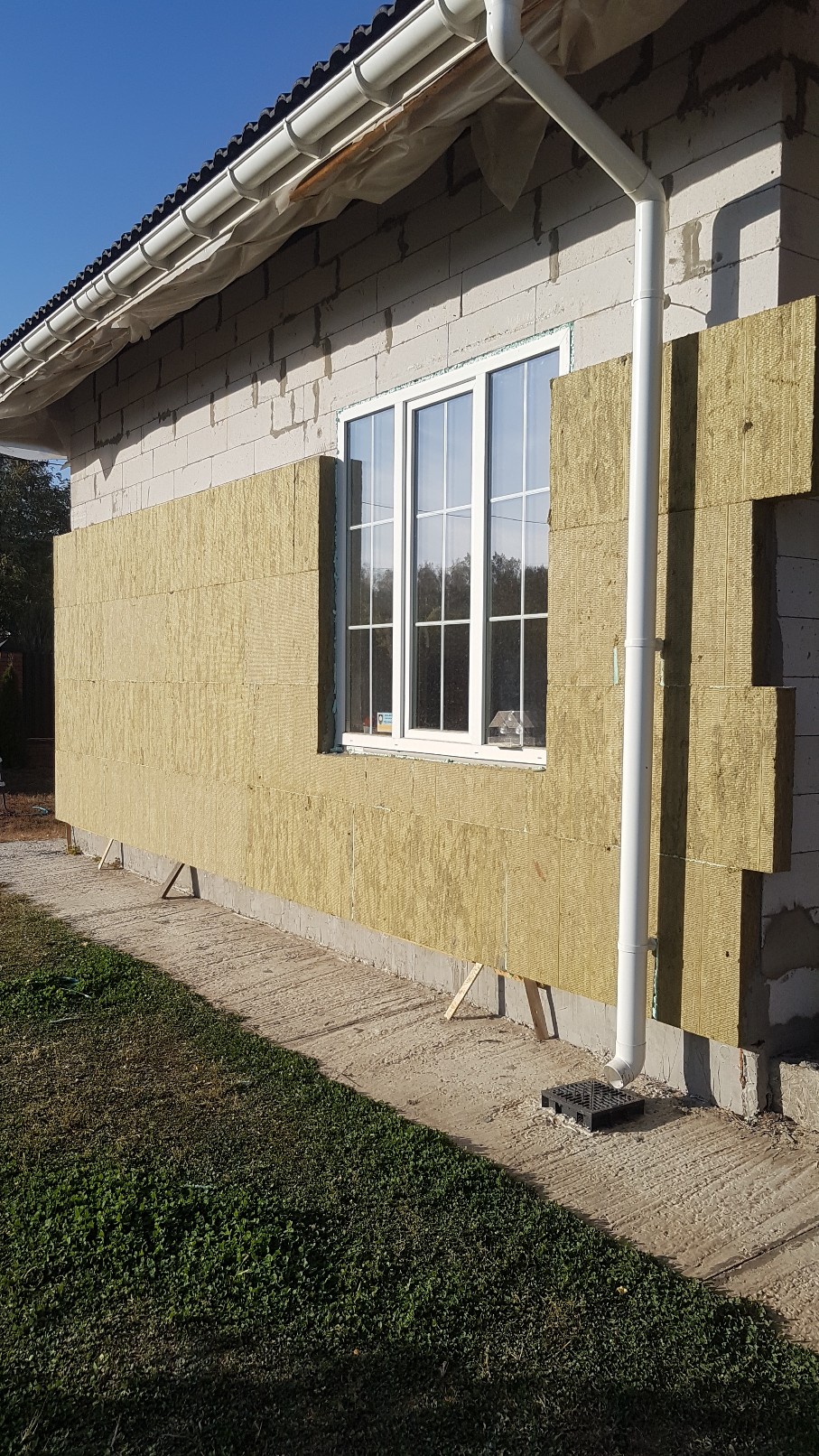

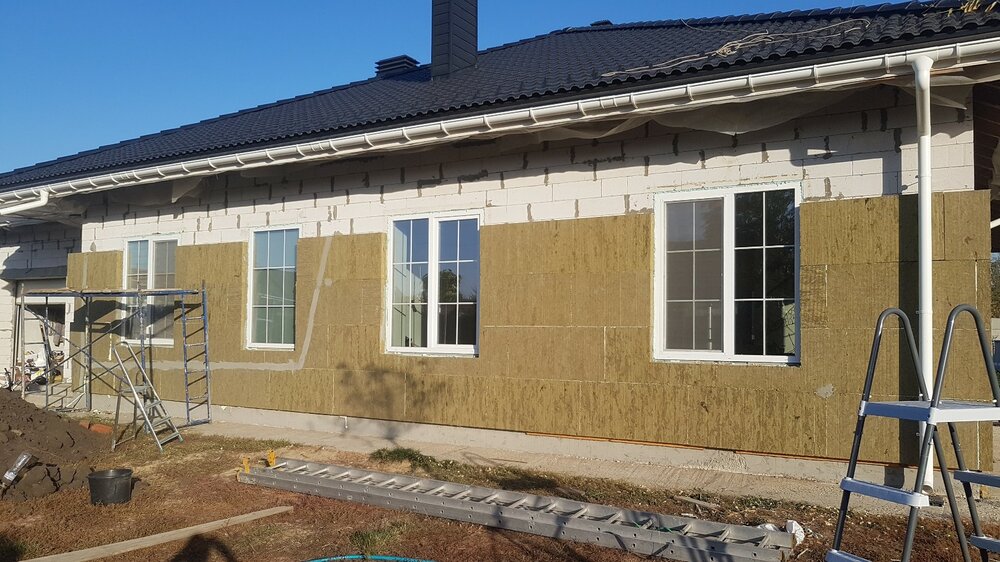

Начали фасад. Пока монтируем вату.
Изначально общался с прорабом, вроде шарит нормально и занимается исключительно мокрыми фасадами. Помню мне его рекомендовал один манагер по продаже фасадных материалов и говорил уезжайте на море, не переживайте, ребята начнут сами, за ними следить не надо.
До этого общался с 4мя фасадчиками, везде принцип одинаковый: прораб и у него несколько бригад, прораб занимается снабжением и следит за всеми. По факту выходят какие-то пацаны и начинают рукожопить :pozor:. Пришлось за вечер изучить основы монтажа утеплителей на мокрые фасады и расказывать пацанам как делать правильно.
Выгонять уже вроде поздно, придется учить матчасть и стоять за спиной.

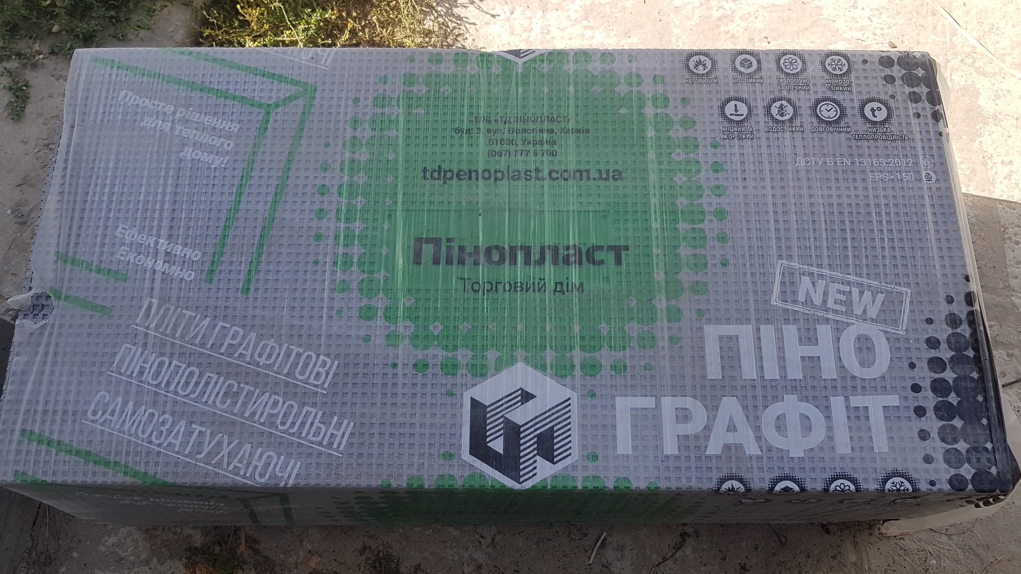

Графитовый пенопласт в Харькове делают такой
Хорошо что у него поверхность как вафля, на ощупь плотный, но характеристик на упаковке не нашел.

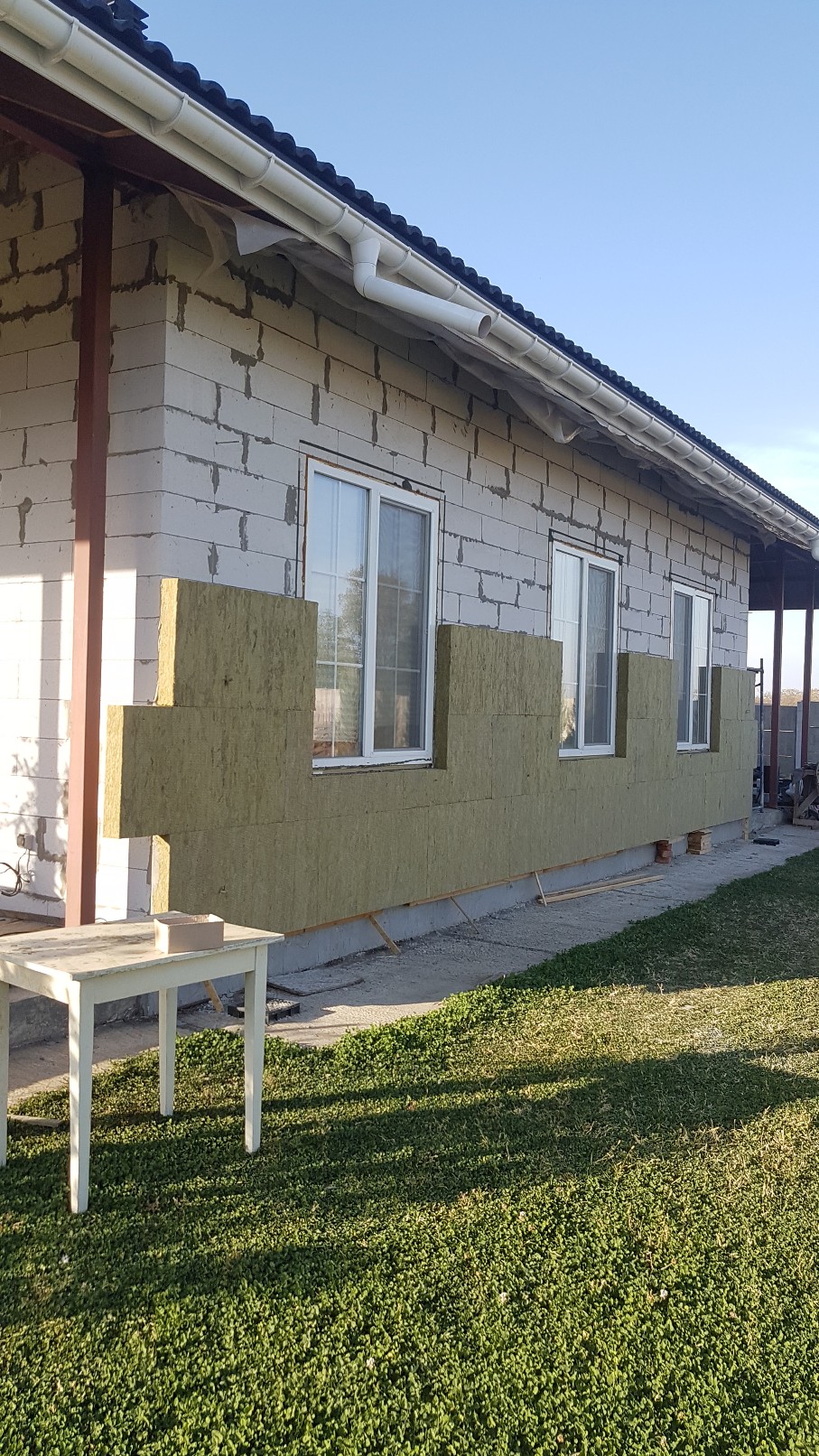

а металлическую планку снизу под первый ряд не ставят на вату?
ни единого упоминания basf (
есть два варинта: можно ставить готовый стартовый профиль металич, а можно брус. В целом его задача только опереть первый слой ваты и защитить от сползания на период твердения клея. Из того что смотрел и общался, многие фасадчики не ставят профиль. Причины слышал разные: они хлипковатые, в этом нет необходимости. Ну и это геморней
на пенопласте он еще и от хвостатых вроде защищает потому про вату спросил бо хз
А капельником профиль разве не служит?...
[ATTACH]702841[/ATTACH]
так а на пуркуа тогда еще и прораба кормить?
Служит и обязателен к установке. Хотя...Прокатит на палках и, как выше, а "на паркуя", не придется кормить прораба:pozor:
Служит. Но как мне говорили, что так как у меня одноэтажный дом и большие свесы кровли, то вода по стенам бежать не будет и он там не нужен.
Я не против и без прораба, но не нашел такую бригаду. Ну и он явно с меня денег не берет за свои услуги. Я понимаю, что он конечно же не альтруист :) и значит он платит меньше пацанам. Цены на работы у них среднерыночные, на материалы тоже.

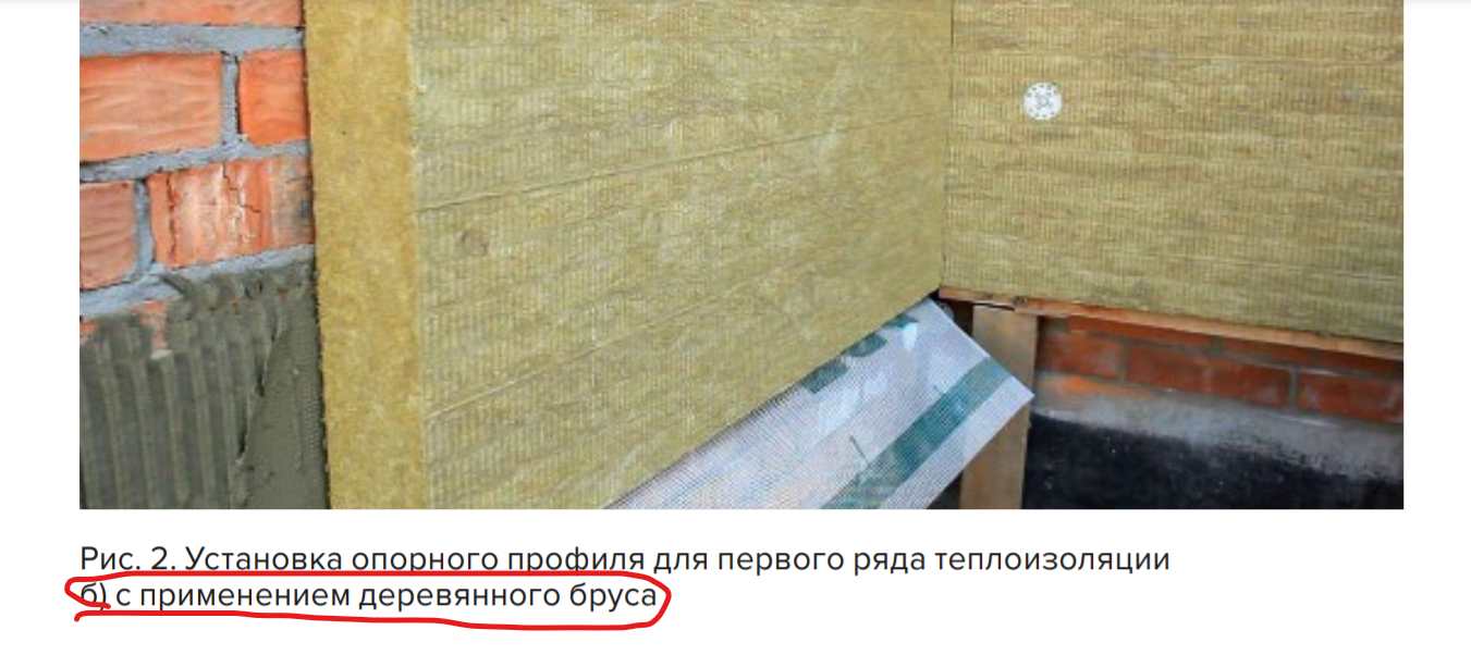

Фрагмент инструкции по монтажу ваты и утеплению фасадов высотой до 10метров от технониколя.
