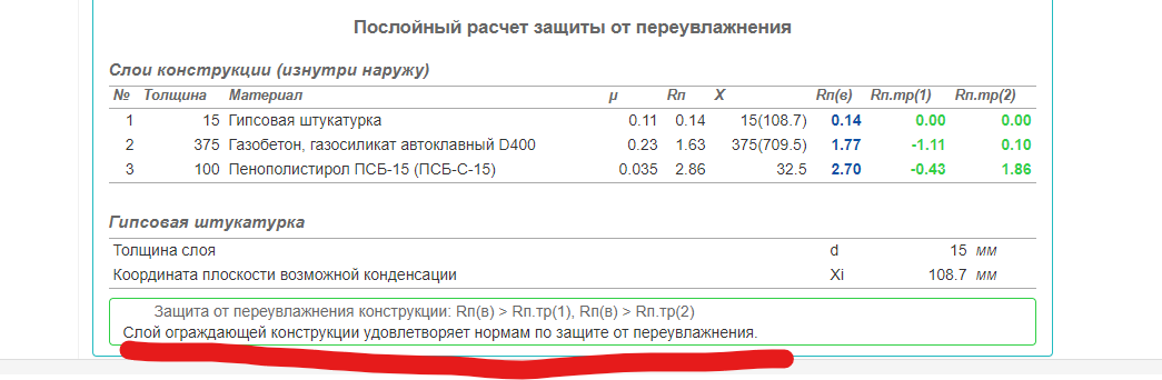

Help, Нужна помощь зала:
Дошло дело до отделки и утепления фасада. Фасад планировался комбинированный, все стены штукатурного "мокрого" фасада. Входная группа и терраса - вентилируемый фасад с сайдингом. Визуализайция террасы
[ATTACH]702486[/ATTACH]
2 технологии на фасаде оказалось геморно, нужно стыковать 2 разные бригады. Но это еще пол беды. Более-менее приличный сайдинг с работой обходится примерно от 2200грн\м2 и конечный результат не совсем понятен, т.к. интересующий сайдинг можно увидеть только маленькому выставочному образцу в магазе или по отфотошопленым журналам.
В общем уже сегодня должны были выйти фасдачики на мокрый фасад и уже практически заказал вату, но появилось предложение утеплить графитовым пенопластом и сделать русты сайдинга вручную, у ребят даже специальная машинка есть. Задумался... взял время до завтра
Из плюсов.
На вид вроде неплохо смотрится, снимается весь головняк стыковки вентилируемого и мокрого фасада.
Графитовый пенопласт не горючий и даже теплее чем обычный пенопласт. По цене вроде дешевле ваты (не уточнял насколько).
Из минусов
Непонятки с паропроницаемости из ГБ.
Сетны газобетон 375мм D400.
Стоит вопрос можно ли утеплиться 100мм графитового пенопласта?
или
Как компромисный вариант еще думаю скомбинировать графитовый пенопласт и базальтовую вату - пенопласт применить в утеплении технических неотапливаемых помещений и декоративных зон где будут делать русты (аля сайдинг), а вату применить на отапливаемых жилых зонах.
До завтра нужно решить чем утепляттся.

100 мм пенопласта действительно показывает плоскость максимального увлажнения по контакту ППС и газобетона. Это может привести к отстрелу утеплителя. От 110 и выше - плоскость максимального увлажнения внутри слоя ППС.

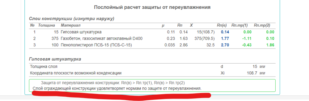

Судя по калькулятору в неотапливаемых помещения (гараж, топочная, холодный тамбур), если температура там не подимается выше +10, то можно смело закрывать 10см графитового пенопласта и не бояться никакого влагонакопления
www.smartcalc.ru/thermocalc?&gp=629&rt=3&ct=0&os=0&ti=10&to=-10&hi=50&ho=85&ld0=150&le0=1&lt0=0&mm0=587&ld1=3750&le1=1&lt1=0&mm1=450&ld2=1000&le2=1&lt2=0&mm2=591&mmla2=0.031&mmlb2=0.035
верно я понимаю ?
если да, то думаю на эти зоны монтировать пенопласт и в нем делать украшательства в виде сайдинга (фасадные русты).
Остается вопрос чем закрывать жилые помещения, тем же пенопластом или все таки ватой.
PS со слов фасадчика в Харькове графитовый пенопласт делают в стандартных размерах 2-3-5-10см. Поэтому монтировать цельным листами по 12см не получится.
Г.Грин говорит, что при утеплении ПСБ теплосопротивление утеплителя должно составлять не менее половины теплосопротивления ГБ. Т.е., получается, что толщина ПСБ должна быть около 40% от толщины ГБ. В Вашем случае - 150мм. Как по мне, это уже перебор - стена и так теплая.
В тоже время на каком то из видео, он рассказывает что достаточно и 100мм, даже если газоблок немного и намокнет то ничего страшного и летом высохнет
он говорил что семья из 3-5 человек не способна производить столько влаги что-бы это стало проблемой да и что мол все нюансы с зоной переувлежнения имеют место только на этапе мокрых внутренних работ и если утепление идет после просыхания внутрянки (собственно это основной был у него посыл про очередность) то можно особо не париться и брать любую толщину

собственно вот для 50мм. Все там нормально, влага выходит. А так плоскость *возможной* конденсации

вопрос не во влажности, у вас стена это заградительная конструкция с очень ограниченным воздухопроницанием, она не гоняет воздух с паром туда-сюда кубометрами, я выше дал картинку что влага которая проходит через стену выходит наружу послойно - каждый следующий слов с состоянии выпустить столько влаги сколько приносит предыдущий. в итоге в стене ничего не остается.

www.ubakus.de/u-wert-rechner/? дает сильно более развернутую информацию с количеством конденсата, высыхает-нет, 4 разные методики расчета и тп, там можно крепко залипнуть )
