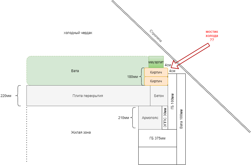

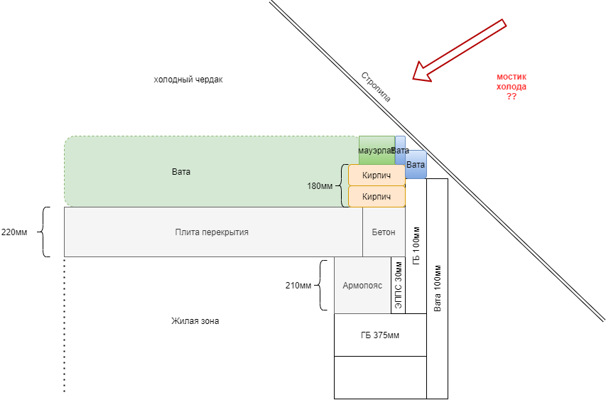

Сегодня залез под крышу. Заметил кусок кирпича торчит не утепленного. И так по всему периметру дома.
Является ли данная зона мостиком холода который стоит утеплять или же там небольшие теплопотери ?

это жопа, а не мостик. армопояс будет течь
Вообще лучше @Dmode спросить, он уточнит. Но как по мне - обклеит снаружи ватой
та вроде не тек и не сырел за 2 сезона отопления. Температура в той зоне стены помню была на 1-2 градуса меньше чем по всей стене.
Че делать то ? обклеить эппс ?
Почему не ватой, соединив с фасадной?
наверное так и буду делать
Чем лучше приклеить вату к мауэрлату ?
[ATTACH]702858[/ATTACH]
Является.

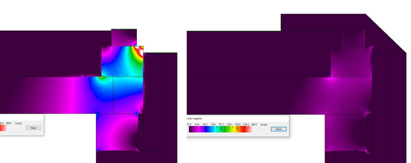

При -22 температура угла 13С, то есть конденсата быть не должно. Но потери около 0.5W/mK, что для дельты в 42С дает мощность в 21Вт на погонный метр такого стыка. Для периметра в 50м.п это +1кВт мощности в холодную пятидневку. Хорошей практикой проектирования узлов считается потери до 0.01W/mK, и до такого уровня исправить уже не выйдет. Но если утеплить вокруг мауэрлат (как на прикрепленной схеме), то потери снизятся до около 0.18W/mK, что соответствует 7.7Вт/м.п. для дельты в 42С.
Стоит ли оно того решать Вам.
Вату просто наклеить на кирпич (в моем случае там пара сантиметров бетона)?
Сверху её нужно будет чем-то защитить, я так понимаю, чем-то защищаемым от влаги, но паропроницаемым? Не проще ли тогда с наружной стороны от мауэрлата наклеить газоблок, а уже сверху накрыть мауэрлат ватой?
спасибо за расчет :beer:
С одной стороны цифры не такие и большие, в холодную пятидневку это +25 квт сутки. Навскидку, в среднем за зиму, это будет наверное не больше чем 5-10квт сутки. Но сдругой стороны зачем они мне нужны эти теплопотери.
Буду утеплять насколько это получится. На чердаке все заложено ватой, поэтому доступ частично открыт только со стороны фасада.
Пока еще фасадчики не дошли утеплителем до верха стены попробую утеплить зону промерзания без глобальных вмешательств в существующее утепление чердака.
Планирую добавить утеплитель как на схеме ниже (новый утеплитель отмечен голубым)

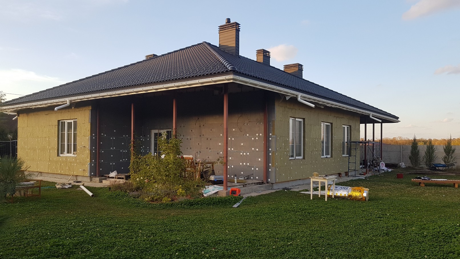

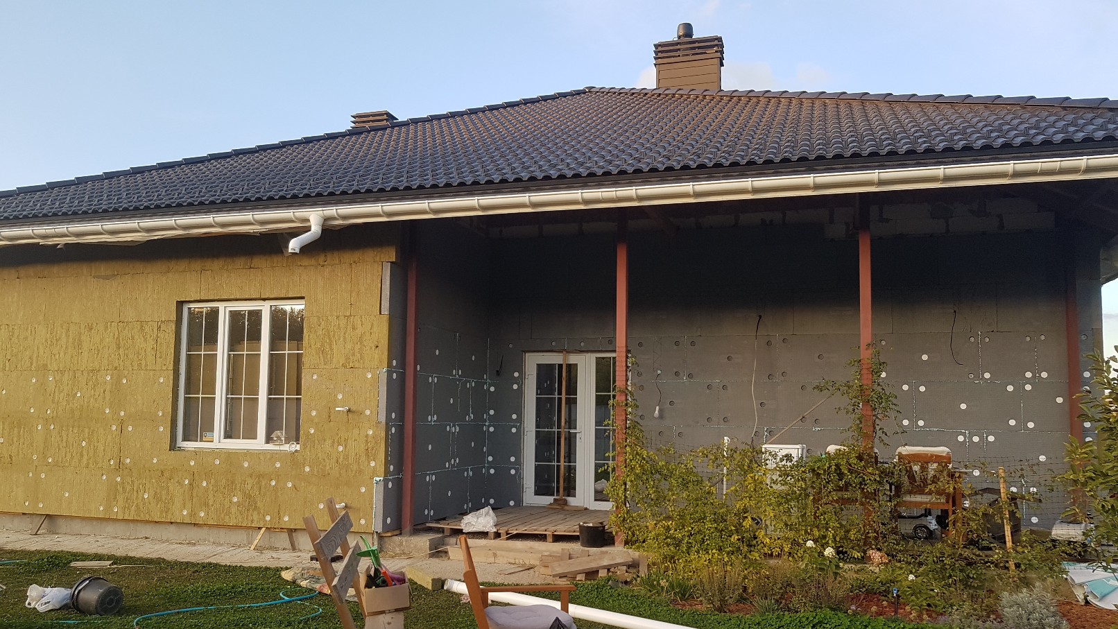

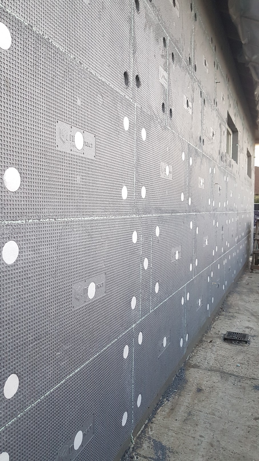

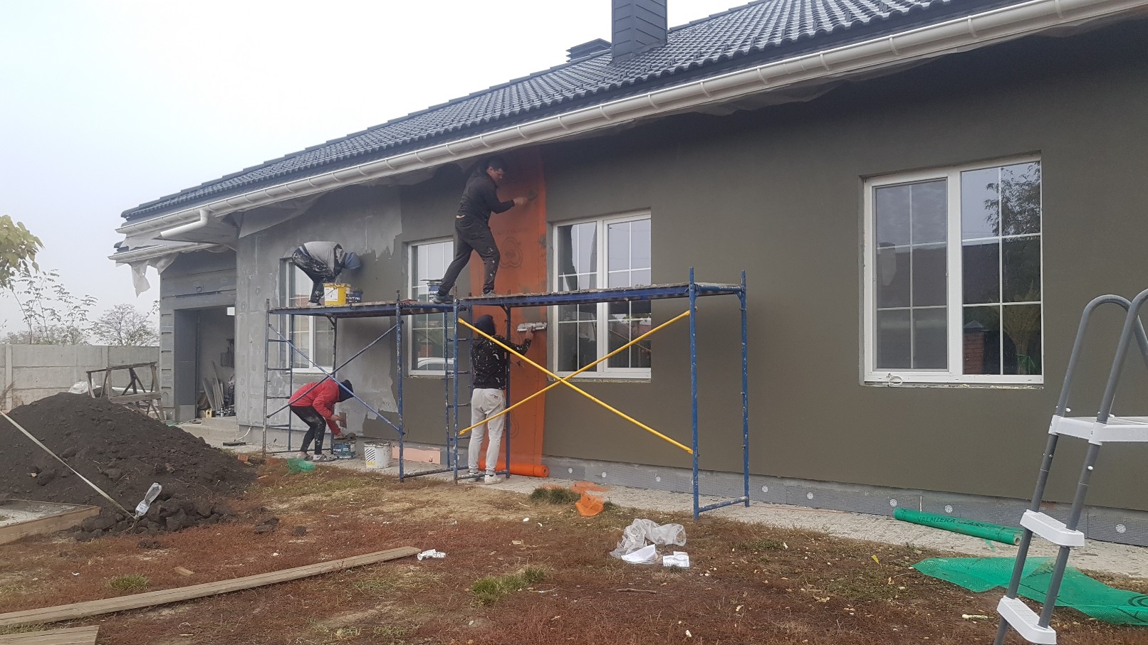

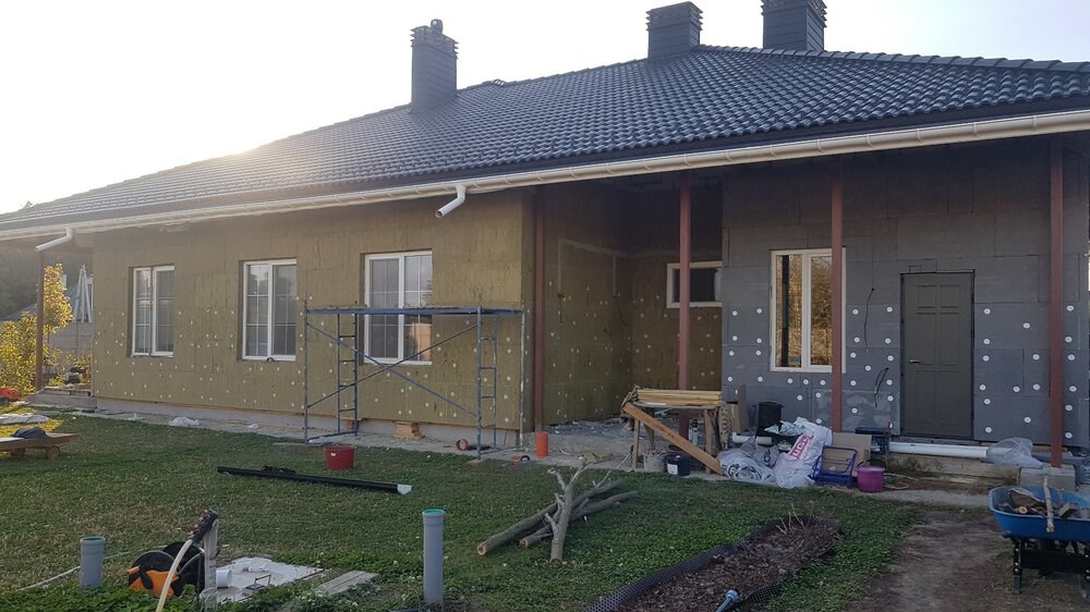

Смонтировали утеплитель. И дюбеление в процессе. Приходится вникать и корректировать все этапы. Мне кажется я уже задолбал пацанов своими учениями из методичек :). Но отступать некуда. Много чего приходится заставлять делать по нормам, думаю получается где-то посредине между как надо и как они привыкли.
  • Лайк 10
делать по нормам
я могу ошибаться, но вроде дюбелят по углам и стыкам ) Но могу ошибаться, так какие-то остаточные воспоминания
Есть разные варианты. По стыкам это один из них.

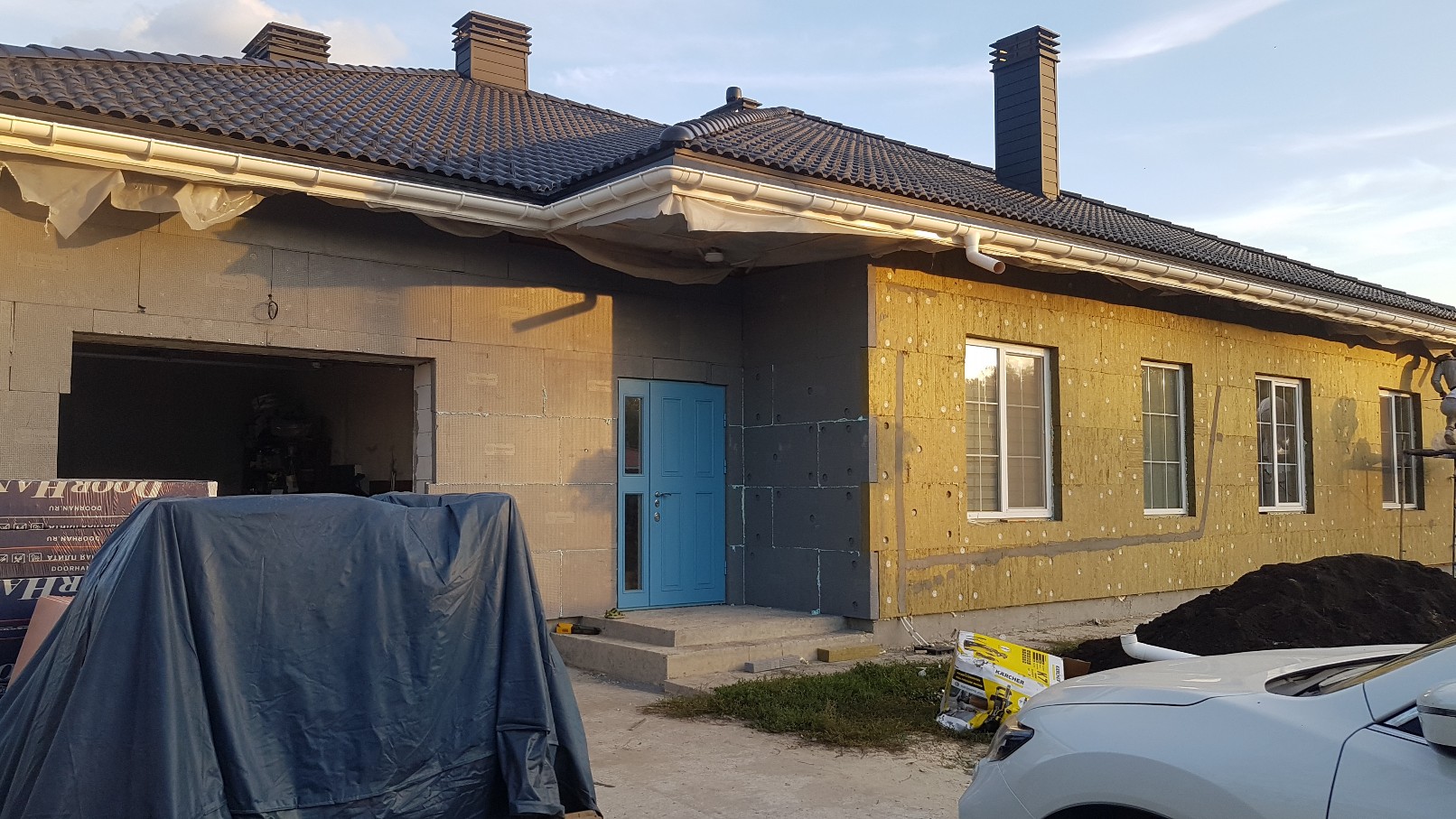

Подскажите, а какие у Вас входные двери?
А в чём прикол в совмещении ваты и пенопласта? Честно признаюсь - первый раз на частном доме такое вижу. На многоквартирных видел.
какие-то из бронедверей. За ними холодный тамбур, поэтому особая теплоизоляция от них не нужна. Самое главное это накладка, здесь - крашеная влагостойкая фанера. Вместе с этой дверью пару лет назад ставил дверь в топочную (обычная дверь покрытая пленкой). Так вот дверь в топочную стояла в лучших условиях, но пленка на накладке уже начала вздуваться. Фанера пока стоит нормально.
Пару страниц назад были муки выбора (https://www.stroimdom.com.ua/forum/showpost.php?p=5173858&postcount=2557) Если коротко, то на пенопласте буду вырезать рюшечки (русты), чего нельзя сделать на вате.
А ватой утеплил жилые комннаты: микроклимат, паропроницаемость все дела :)

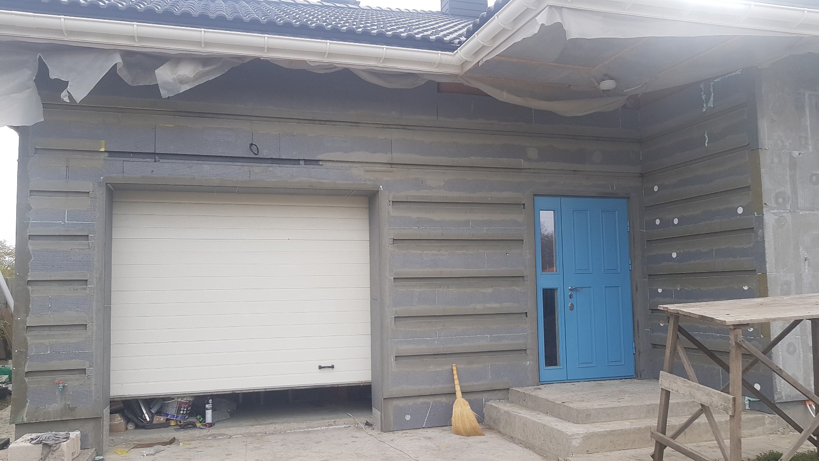

Борюсь с рукожопством фасадчиков, но уже реально достало контролировать их. До сих пор не понимаю как меня угораздило их нанять :pozor: искал же специалистов, а попал на товарищей из разряда "мы завджи так робили". Иногда мне кажется что голова им нужна чтобы в нее есть. Дошли до стадии армирования. Делаем откосы. Есть стойкое желание выгнать их, но останавливают 2 фактора:
1. Получится ли найти нормальную бригаду, которая выйдет за кем-то доделывать на оставшиеся этапы: армирование, нанесение декоративной штукатурки и фасадного декора, монтаж подшивы?
2. Времени для маневра совсем нет. Зима близко..

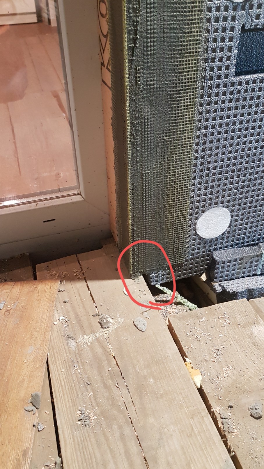

Один из сегодняшних перлов.
Если на пути бравого хлопца встретится препятствие, то это его это нисколько не смутит и он сделает к нему аккуратное примыкание. :hlop: Так и получилось с откосом выхода на террасу.
Поясню, доски внизу это временный пол из остатков поддонов и досок после стройки. Одна из досок стала на пути откоса входной двери :)
Я так понимаю это мне такой челендж на этапе когда придет время демонтировать этот пол и не подорвать откос вместе с ним. Ну и заодно присекли мне возможность опустить пол террасы ниже этого уровня :lol:
Паша, есть 2 типа работников:
1) обходят препятствие (как твои)
2) не обходят, но пишут в смете "Демонтаж несущих деревянных конструкций пола терассы" +500грн
