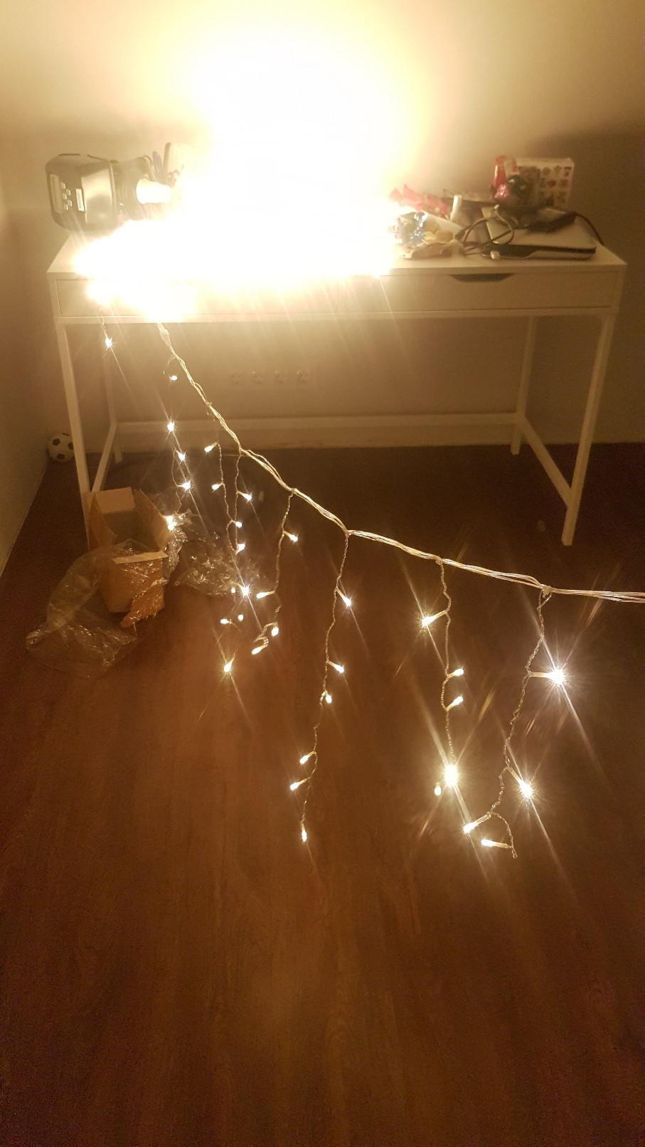

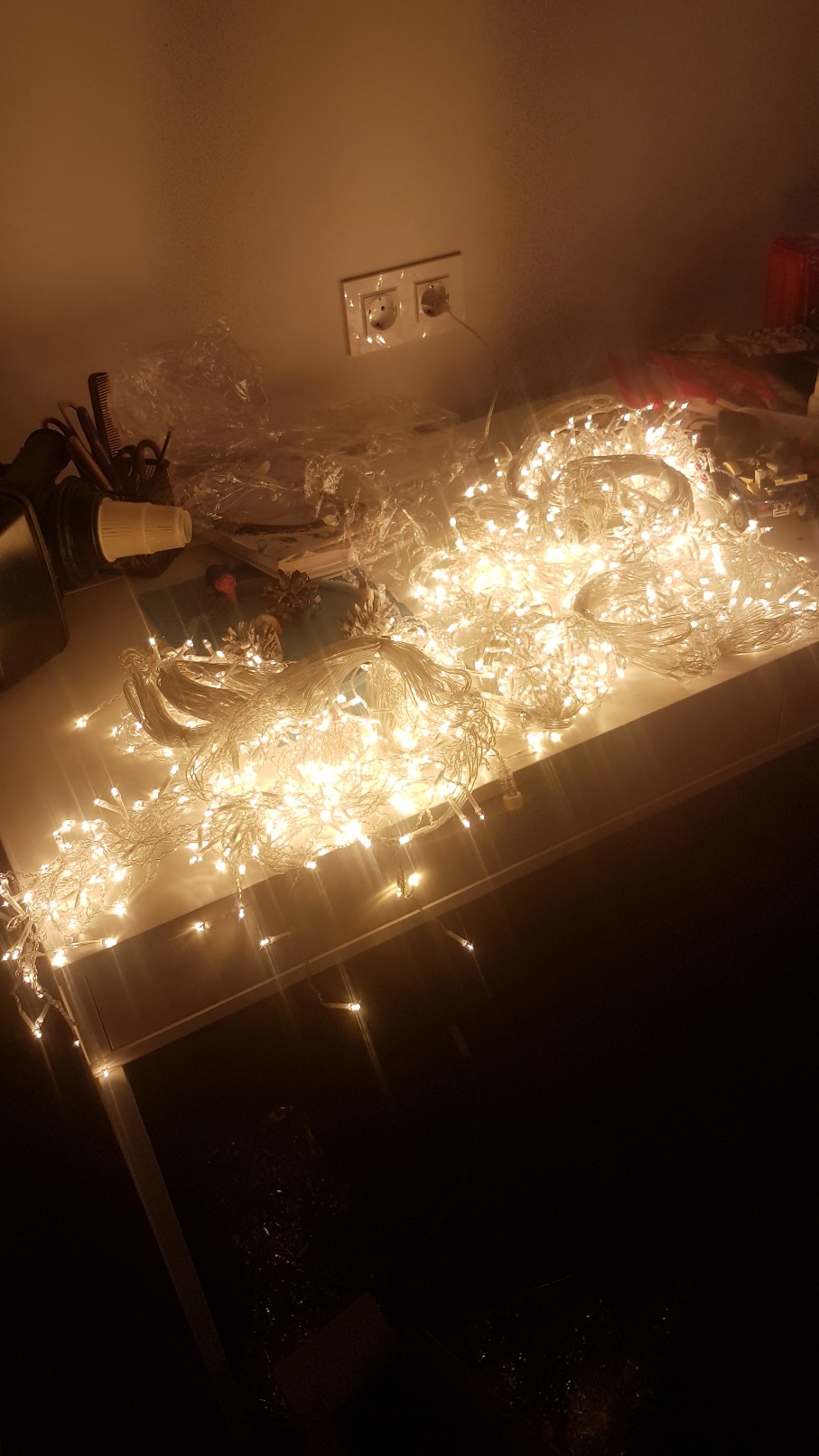

Ничего так не ждал как эти гирлянды для фасада. Пора начинать подготовку к Новому Году.
Let It Snow! Let It Snow! Let It Snow! :)

Такое чувство, что нет плинтусов...
Так и есть, их нет
