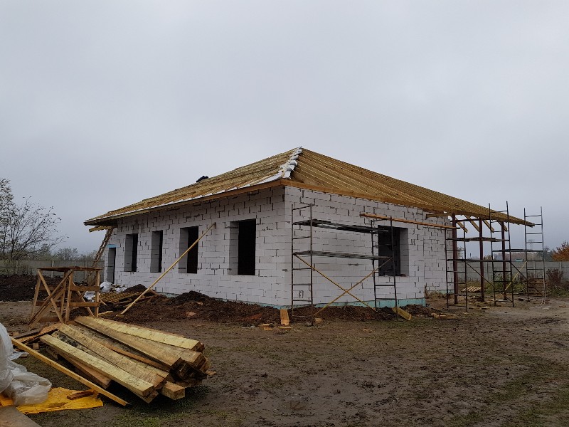

Продолжаем крышу. Начали стелить мембрану. А я, уже недели 2 хожу и думаю ставить или не ставить окна. Рассматриваю 3 варианта.
1) Установить. Из плюсов вижу, что внутри дома будет теплее и осенью/зимой вроде как скидки. Из минусов усложняется штукатурка и дальнейшие черновые работы т.к. надо будет парится чтоб их не угробить. и если дом даст усадку, то может получится перекос створок. Ну и если ставить окна то наверное надо ставить и террасные двери, а их наверное угробят точно.
2. Закрыть окна пленкой. Думаю с пленкой на окнах в доме будет теплее чем без нее. Вопрос только на сколько теплее. Ну и не будет надувать в окна снег. Но не знаю насколько это критично и стоит ли с этим заморачиваться.
3. Не закрывать ничем. Тут переживаю чтоб не начало ченибудь там пучинить/разрывать или еще какие страсти.

Окна в любом случае лучше ставить. Штукатуры сразу и откосы сделают, а чтоб не засрать - пленка и малярный скотч.:flag1:
С дверями лучше не спешить, их лучше поставить после стяжки. Пока можно временные двери поставить, с новостроек люди выбрасывают, можно за символическую сумму взять.
Насчёт штукатурки, если ещё нет дизайн проекта и проекта электрики, то проще поштукатурить, а потом по факту опуски проштробить.

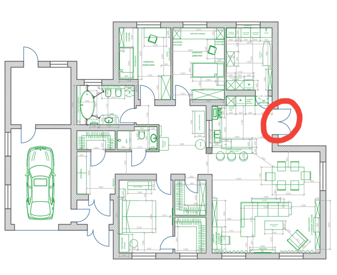

Дизайн проект в процессе. Двери с новостроев мне врядли подойдут по размерам. Например входная дверь 1350х2400.

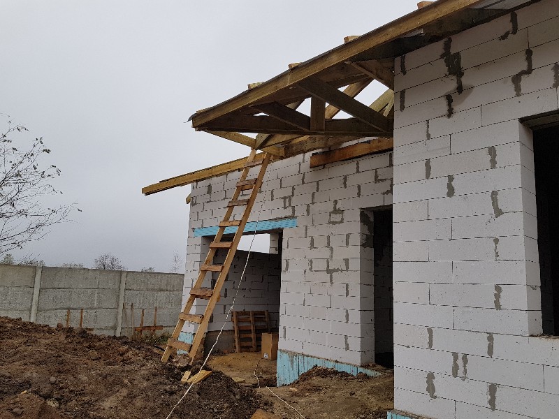

И если ставить окна, то не понятно что делать с выходом на терассу с гостинной (обозначено красным на картинке). Если его оставить открытым, то какой смысл тогда в этих окнах. Туда уже нужно ставить двери постоянные. Но если ставить постоянные, то думаю их угробят, т.к впереди еще черновой пол, штукатурка, а это как раз проходная зона. Изначальнт я хотел ставить окна, но последние пару дней больше склоняюсь доделать крышу и оставить как есть до весны. Даже не закрывать окна пленкой.

Я вікна поставив після даху.
Штукатури відкоси зробили. Якщо ставити після штукатурки то є момент з відкосами.
Вікна і двері не вбиті все заклеювалось скотчем відносно дверей.. Просто не давайте ключі від дверей робочим от і все. Якщо двері без замка то просто забороніть їх відкривати.
Я фасадникам не дав ключі від тераси. Ходять через тимчасові вхідні.
Так а в чем проблема с откосами после штукатурки ? Вызвать штукатурщиков отдельно на откосы и делов то. Я в квартиру помню на 2 окна нашел без проблем, тут объем побольше - 12 окон. Или есть еще какие то ньюансы ?
Так немає проблем. Може у вас просто знайти майстрів. Але в нас тих хто нормально зробить знайти складно.
Плюс за бажання можна самому відкоси зробити. Я на дверях буду сам робити.Вхідні котельня і в гараж.
Але за наявності вікон можна щось і взимку робити. В лютому якщо не буде сильних морозів проводку тягнути. Канашку. І тд.

очень похоже, что раз такие размышления тяжкие, то ставить окна рано.
для закрытия периметра можно пленкой на раме из гипсокартоновых профилей сделать временные окна.

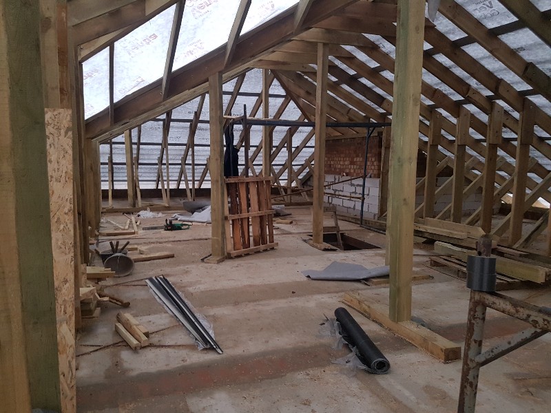

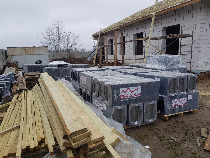

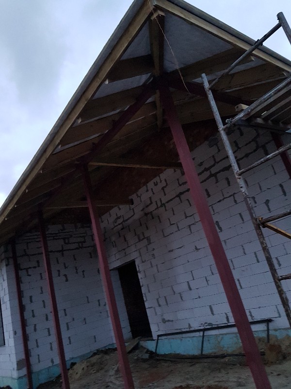

Заканчиваем обрешетку крыши. На след. неделе начинаем ложить черепицу, которую недавно привезли.
На чердаке места много, думаю, что решение поднять угол с 21 до 28 градусов было правильным.

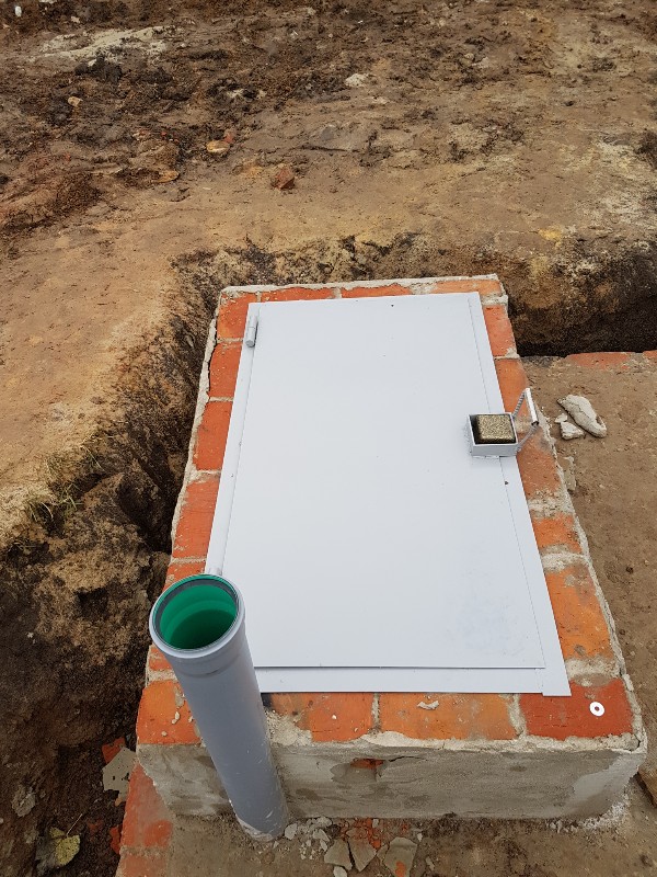

Ну и доделал ляду. Теперь скважина закрывается на замок. Осталось утеплить эппс и закопать.

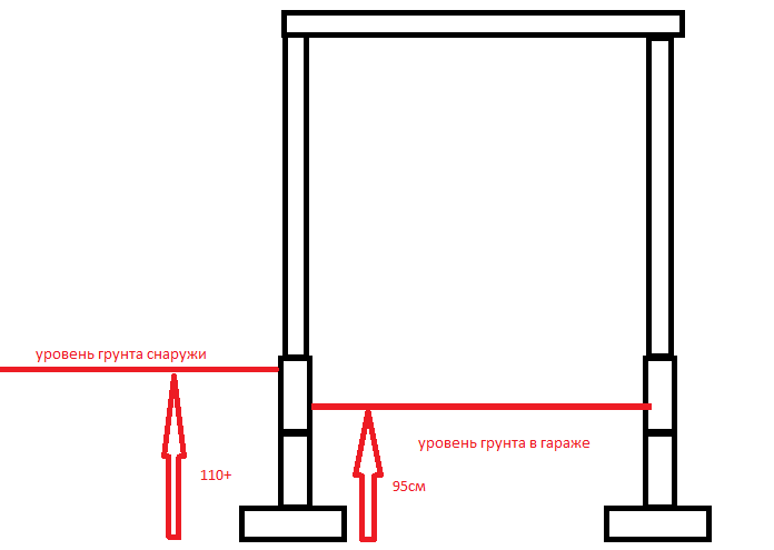

По проекту пол в гараже ниже чем уровень пола в доме. Сегодня померял, получается внутри помещения глубина залегания фундамента от уровня грунта примерно 95 см.
Промерзнет ? Нужно ли утеплять его ?

Вы имеете ввиду что подошва фундамента гаража на уровне -95см? В принципе промерзать не будет, но утепленная отмостка - здоровый сон хозяина :)
Отмостка это снаружи, у меня же вопрос по уровню внутри дома.
Зарисовал схематично
