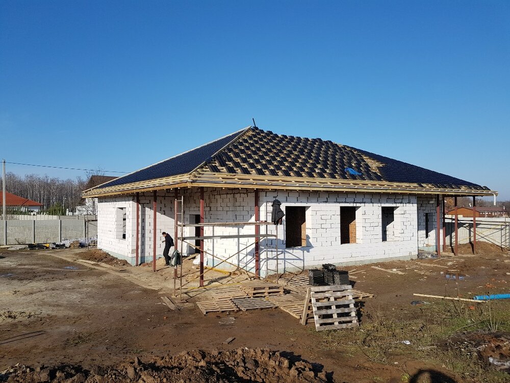

Мои рассуждения такие: температура внутри дома будет такая же как и снаружи. Нормативная глубина промерзания в нашем регионе 110см. Снаружи выпадает снег, который служит своего рода утеплителем для почвы. Внутри же его не будет. Т.е получается что внутри здания почва промерзнет глубже, чем снаружи и мало того у меня еще 95см вместо 110.
Можно немного подробнее почему вы так думаете ?
потому что это апокалиптическая глубина промерзания, а реальная - гдето 30-50см отсилы. Чтобы грунт промерз на 100см это нужны морозы -30 две недели подряд. к тому же если у Вас утепленная отмостка снаружи, то земля под отмосткой будет дополнительно прогревать ту часть где глубина меньше. И не забывайте что бетон фундамента проводит холод быстрее чем грунт, и уж он то промерзнет первым на эту глубину нижели грунт вокруг.
Если прямо сильно переживаете - закройте пленкой или тряпкой или досками въезд в гараж - температура в гараже не опустится ниже минус пару градусов даже в самые лютые морозы, будет эффект как у землянки - грунт излучает тепло из земли.

Ну у меня не утепленная отмостка, а утепленный фундамент. Но суть понятна Отмостки пока нет никакой. На зиму планрую разложить пленку вдоль наружных стен, чтобы хоть както отвести воду.
Наверное закрою окна и двери пленкой. Много читал про это и большинство рекомендаций сводятся к тому что закрывать дом на зиму (консервировать) таки нужно.
Самое хреновое для коробки - это косые дожди и снег которые залетают внутрь, потом там танут замерзают, насыщают водой все стены потолки итд - вот для этого и надо закрывать окна пленкой. Без пленки просто все будет сохнуть намного дольше, ну и приятного мало от мокрых стен и потолков.
Отдельно надо следить за круглопустотными плитами перекрытия - в них обязательно надо просверлить дырки в каждой пустоте чтобы вылилась вода и не накапливалась больше. У меня в некоторых пустотах воды было немеряно, но в большинстве пусто.

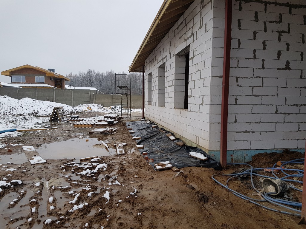

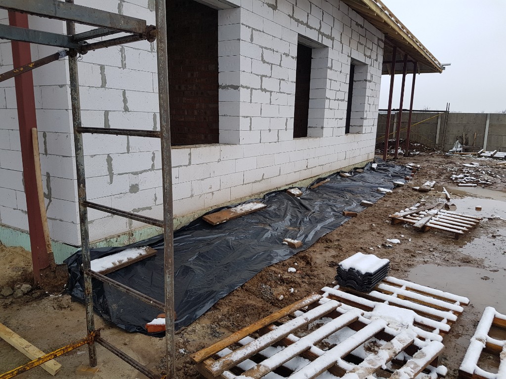

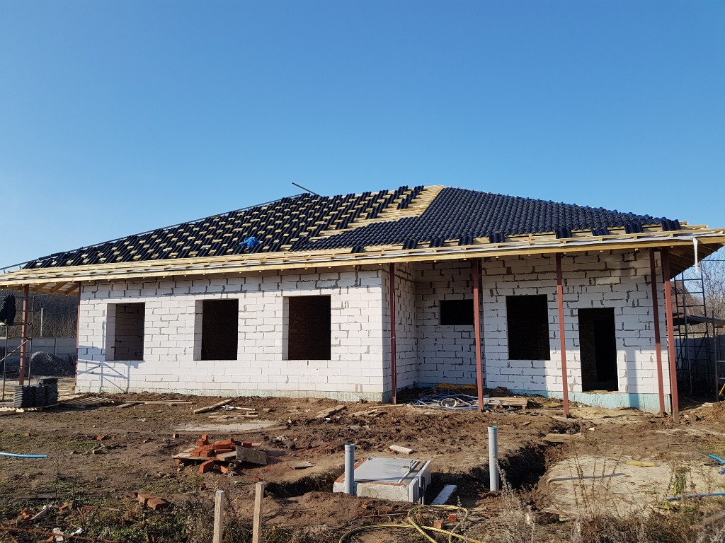

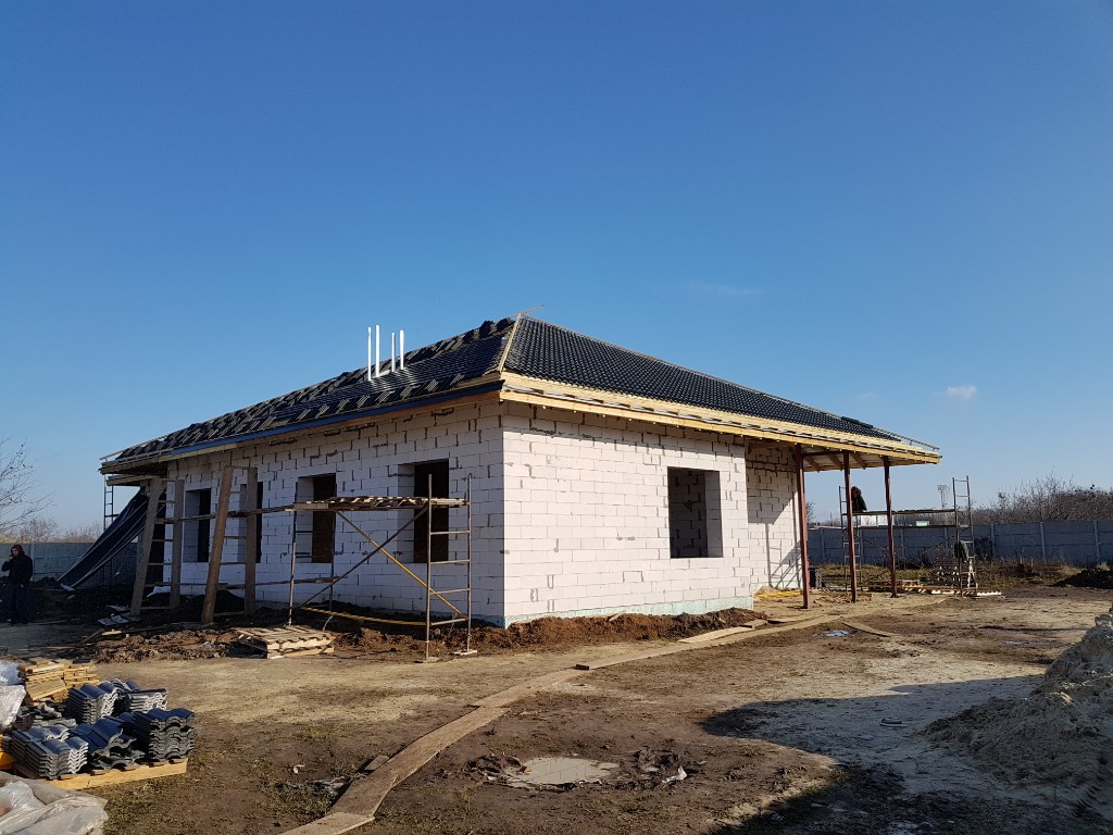

Дожди зачастили. Вчера еще снега навалило. Эксперементирую с временной отмосткой из клеенки чтобы уменьшить намокание грунта под фундаментом. У меня неоднозначная ситуация. С одной стороны пазухи фундамента были засыпаны родным суглинком без трамбовки и теперь ему нужно время на естественную усадку.А увлажнение для естественной усадки это хорошо. С другой стороны по геологии не рекомендуют
замачивать грунт т.к он при намокании просаживается. В общем немного выждал времени чтоб дождь его увлажнил и дальше думаю закрывать.
Сегодня сделал "отмостку" с одоой стороны. Завтра приеду посмотрю как себя покажет. Если норм, то буду делать по всему периметру.

Пробовал еще сверлить отверстия в плитах перекрытия, чтоб слить воду из пустот. Выбрал 5 мест, которые выглядели самыми мокрыми будто там есть вода. Просверлил. С одного набежал стакан воды. Прикинул что у меня 34 или около того плит, а это 350 отверстий и решил забить на это дело. Не думаю что есть пустоты, полностью заполненные водой, которые разорвет на морозе.
Я у себя сверлил все плиты в каждой пустоте. Из всех отверстий суммарно наралось примерно десяток труб где была вода. Причем визуально все плиты были абсолютно сухие (это было лето). А воды там было охренеть сколько много.
Если нехотите дырявить, есть метод метод менее вандальский. Берете бур на 6мм и сверху в в кааждой плите посредине, в каждой трубе дырявите только верхний слой, потом вставляете туда палочку и смотрите намокла ли палочка. Если намокла - сверлим насквозь.

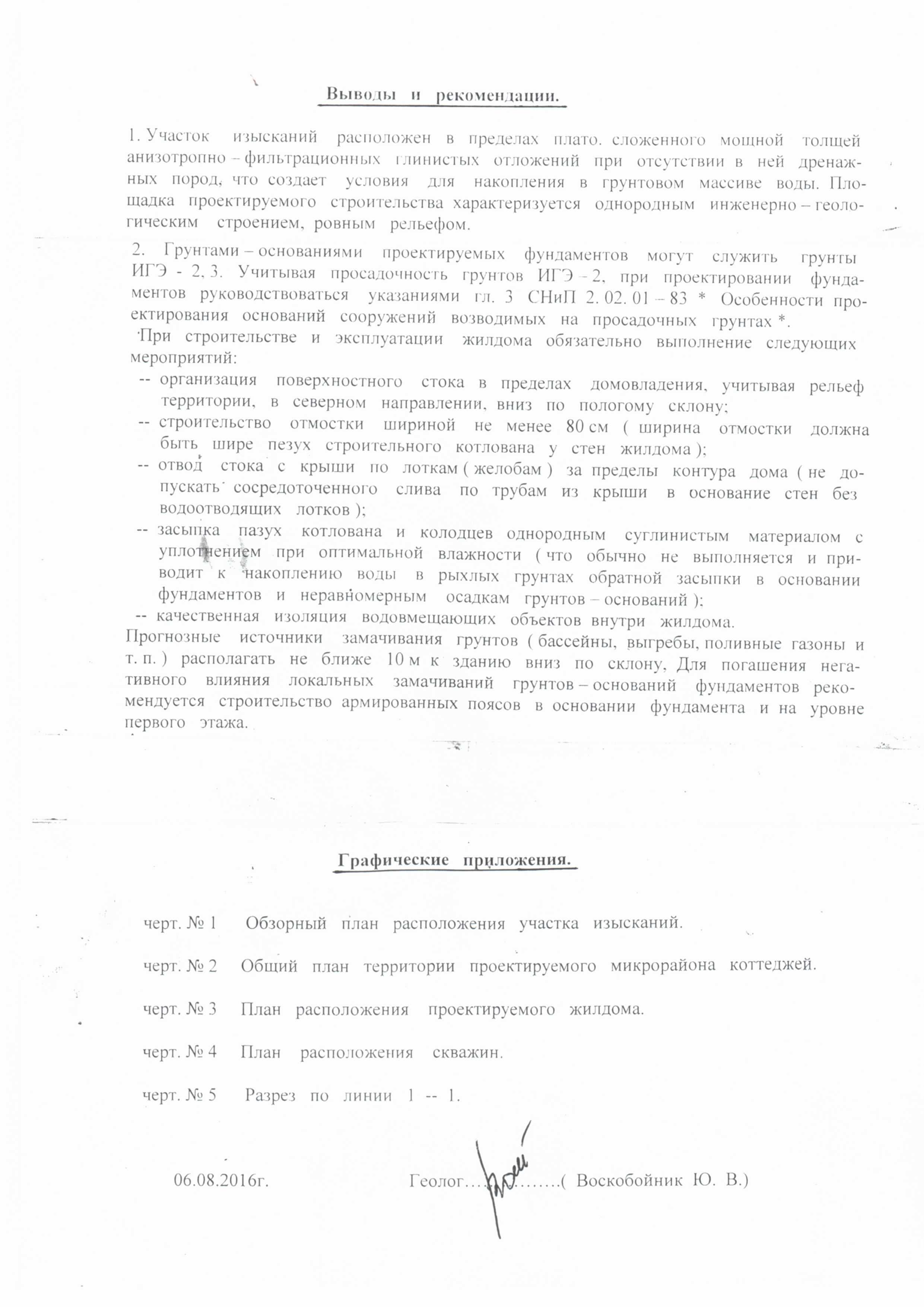

Я же писал, плохо тем, что по геологии не рекомендуют замачивать грунт, т.к. при намокании он может просесть. Т.е. грунт потеряет несущую способность и как бы чего не перекосило. Прикрепил рекомендации из геологии.

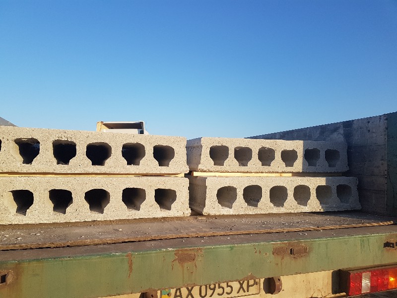

Я вот че подумал. Торцы плит то заделывались только с одной стороны, с той что выходит на наружные стены. А с другой стороны торцы плит незаделаны. Соответственно вода выходит туда.
Я тож так думал :) Но вода всеравно как то там набирается.
там вопрос, насколько герметично запечатан торец. я как-то слабо представляю, чтобы даже заводская печатка спасала от воды. там зазоры с допусками.
Эти отверстия конусной формы. Так что если заделан широкий конец, то вода не вытечет.
От завода они не запечатаны никак. Закрывали их уже после монтажа плит. Но только с одной стороны плиты.
Чтобы разорвало плиту нужно чтобы пустота была заполнена водой полностью, т.е при замерзании вода начнет расширяться, а места нет. Если же с одной стороны торцы не заделаны, то пустота не может быть заполнена, а следовательно даже если вода там есть, то есть место куда расширяться.
Фото моих плит

а. это ПБ.
то в ПК заводских толстый край печатается пыжом
Если торцы открыты, ни чё там не порвет... И ведер воды на голову тоже не будет...
Насколько я понял там по тем выводам плита как фундамент напрашивалась....
