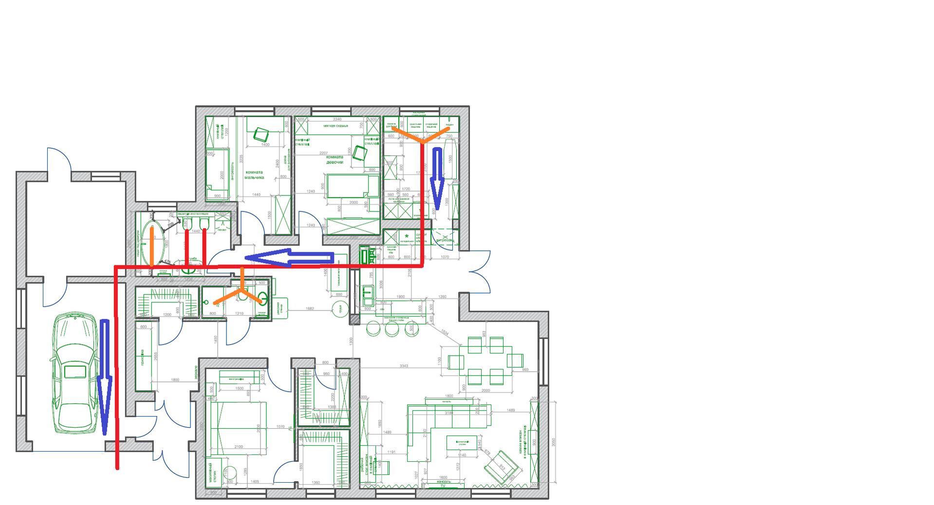

Неожиданно открылось вакантное место сантехника :) Весь дом уже в траншеях. Нужно развести каналью примерно как на рисунке ниже. Кто может порекомендовать опытного мастера в Харькове?
PS нарисовал схематично чтоб показать объем работ

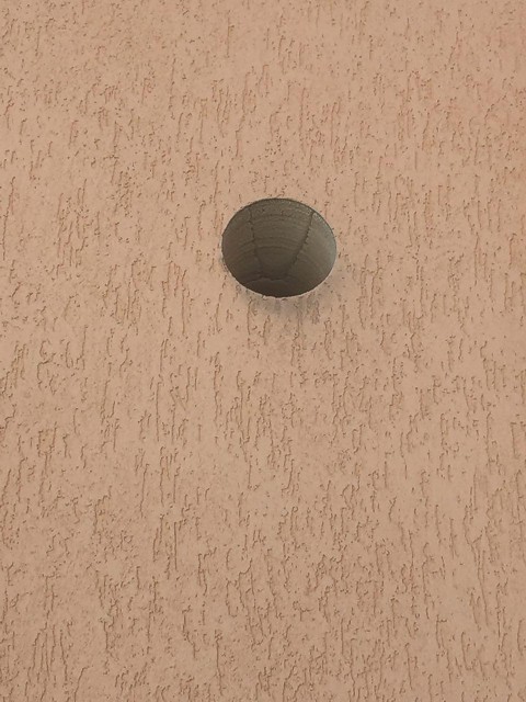

Хех... Я вот сломал. Ну, систему :D. Таки утеплил газоблок 400мм D400 газоблоком Аэрок Энерджи 150мм. Мне, как заказчику, утеплитель понравился. Эта "пемза" оказалась, на удивление, довольно прочной. Думал будет в руках крошиться :D. А вот фасадчики стонали, что блоки мелкие и с ними много возни. И по стоимости материалов оказалось дороже ваты процентов на 20%. Много дорогих 26-сантиметровых дюбелей нужно. Около 8 шт на квадрат. Вчера сверлил в стене отверстие под трубу дымохода турбокотла. Сверлил изнутри, стена в разрезе - монолит. На срезе видно, что фреза прошла 2 блока утеплителя чуть выше вертикального шва. И ничего не откололось и не выкрошилось.
В общем, я доволен утеплителем. По крайней мере пока :).
[ATTACH]586779[/ATTACH]
Рисковый вы)..мне почему-то казалось, что отверстия нужно снаружи сверлить)
