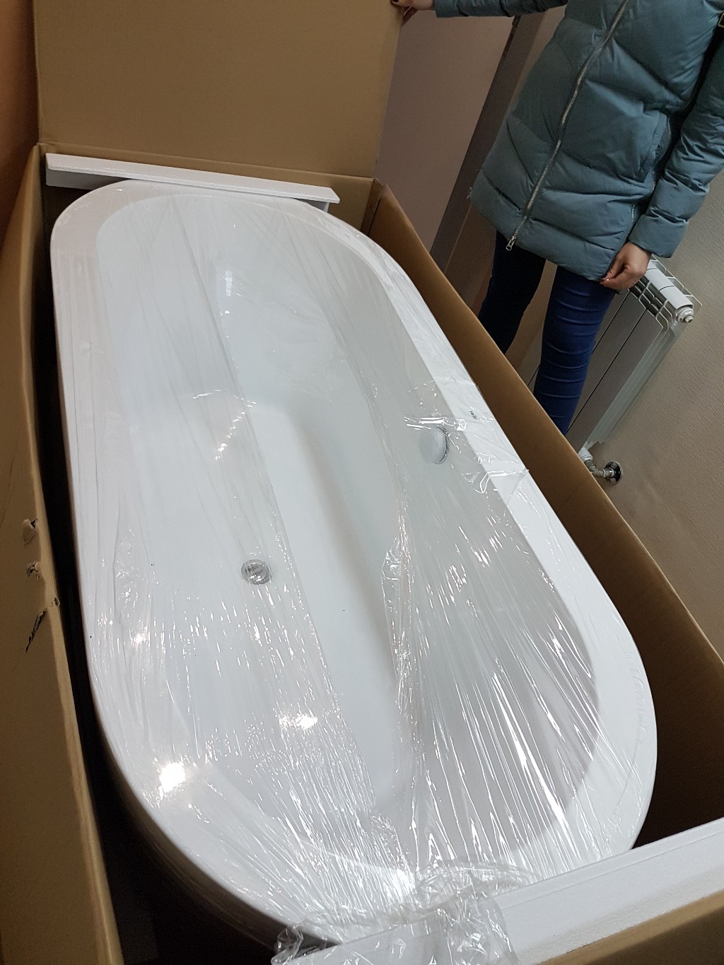

Были скидки, я повелся и зачем то купил ванну :D сегодня ее привезли, буду теперь хранить ее год до установки :fool: Но есть и плюсы, выводы канализации сделал конкретно под эту модель
а в магазине нельзя было похранить?
Есть гараж.
Опять же у вас есть возможность запереть ее на чердак в доме.
Это лучше - под нее выводы, и потом не покупать дорого.
Есть гараж.
В магазине нельзя, в гараже побоялся так как он неотапливаемый.
Но дизайнер предложила поставить к ней на хранение, за что ей спасибо, у нее и оставил до весны

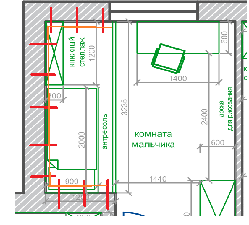

Я немного наврал, та стена, что возле изголовья кровати из кирпича, 2 другие из газобетона. Получается что у изголовья кирпич, в противоположной стороне шкаф.
Что если сделать так:
1. просверлить в стене отверстия по 30см в глубину диаметром 16мм. Вставить туда стержни арматуры ф16 длинной 40см. Т.е. вылет арматуры будет сантиметров 10. Показано красными линиями на рисунке.
2. повторить операцию 1 с шагом, ну допустим 50см.
3. сварить всю арматуру в единый каркас. Показано оранжевой линией на рисунке. Это объединит конструкцию в единое целое и стержни арматуры не будут болтаться сами по себе.
