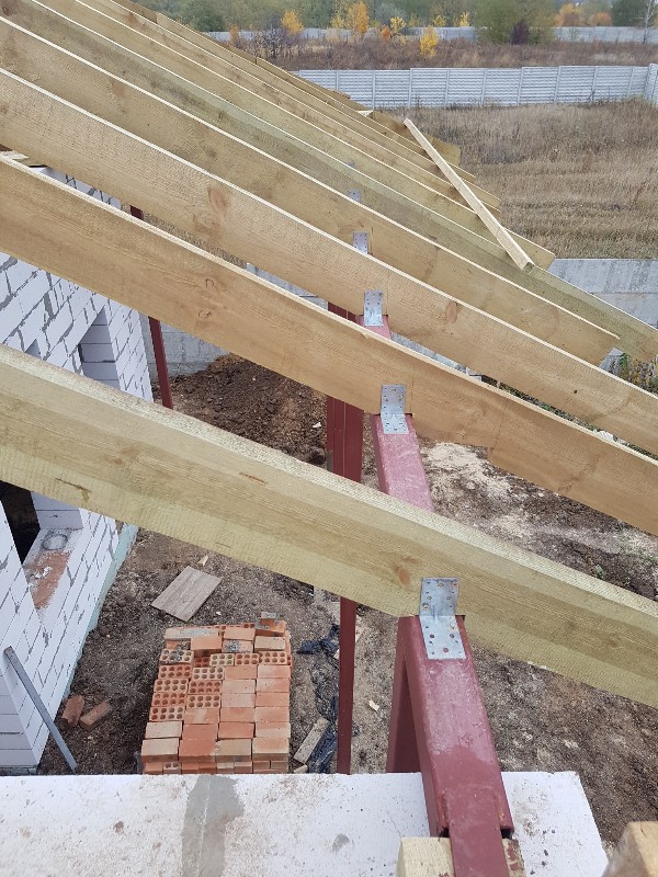

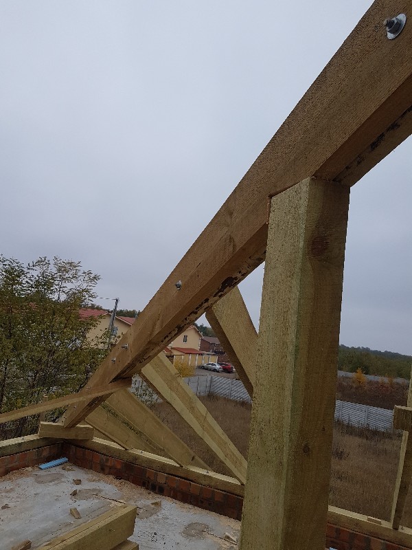

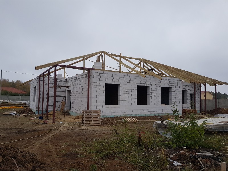

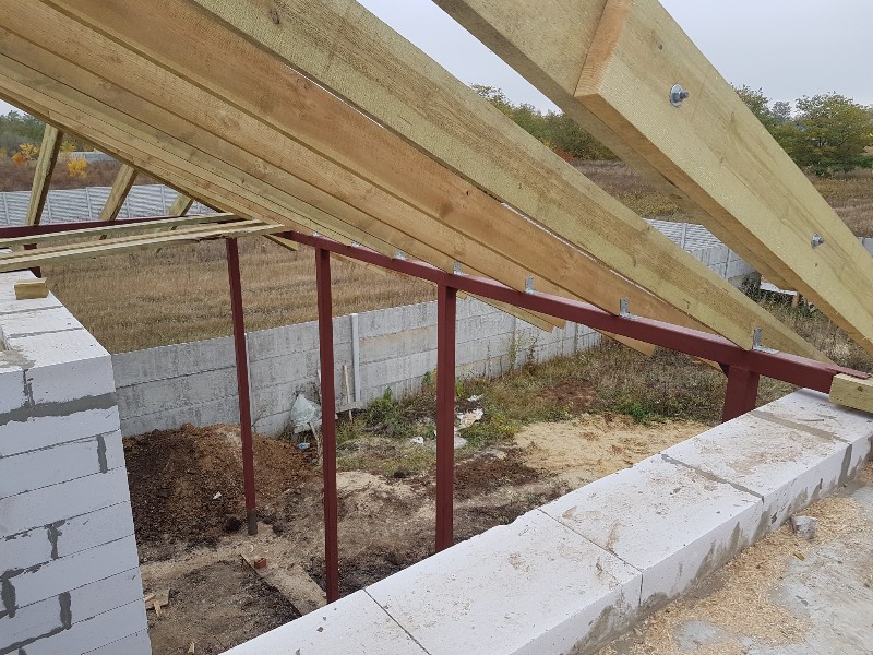

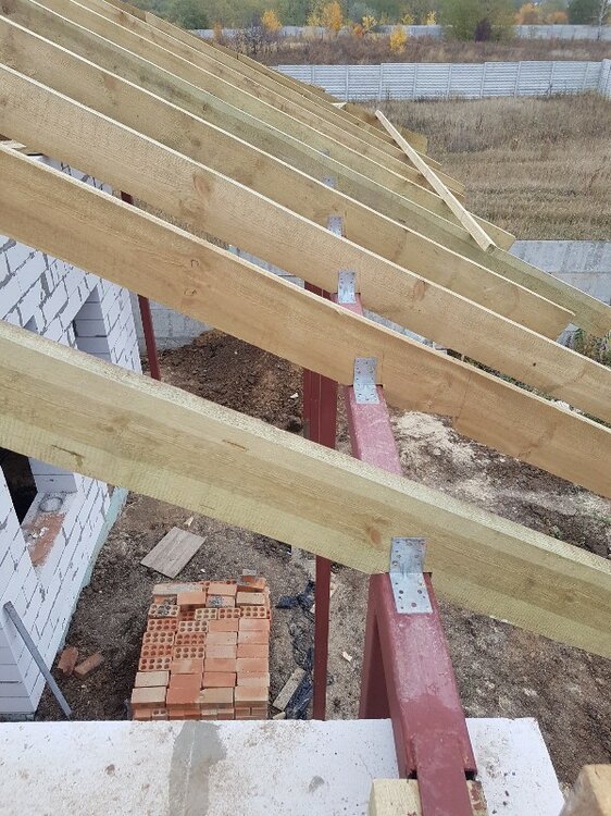

Установили опорные столбы на терассах и продолжаем заниматься стропилами.

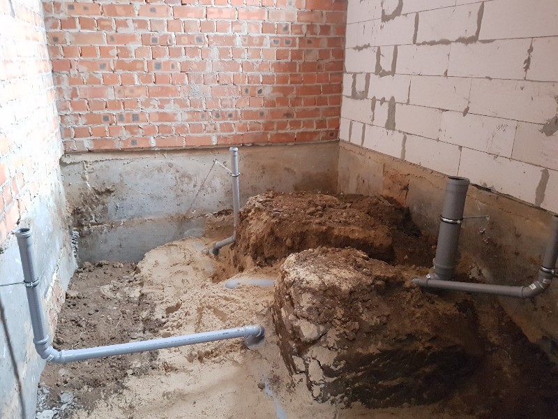

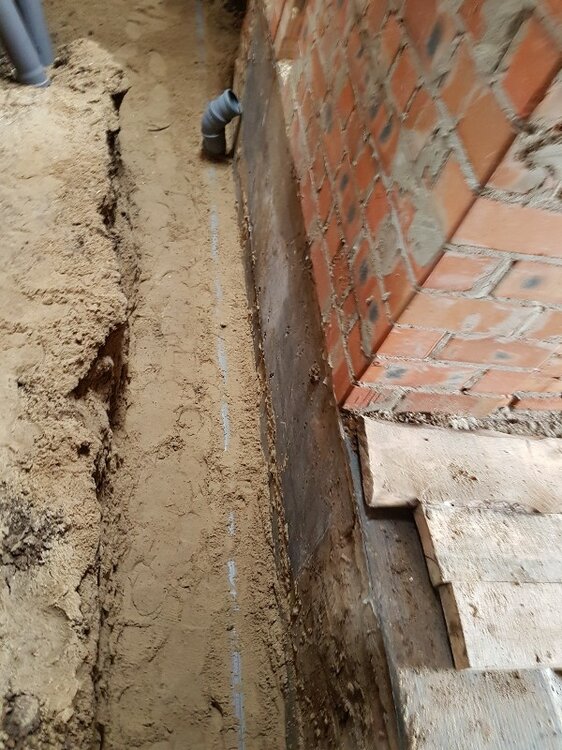

Вывезли тачками лишний грунт из дома и прокопали траншеи под каналью. Вывоз грунта обошлелся в 15600. Теперь у меня есть 2 огромные кучи грунта на участке и весь дом траншеях. Потом еще надо будет засыпать обратно песком, а грунт вывозить камазом.

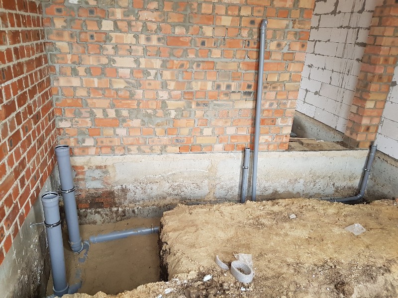

Нашел сантехника Дениса (спасибо форумчанам) и готовимся укладывать канализацию.

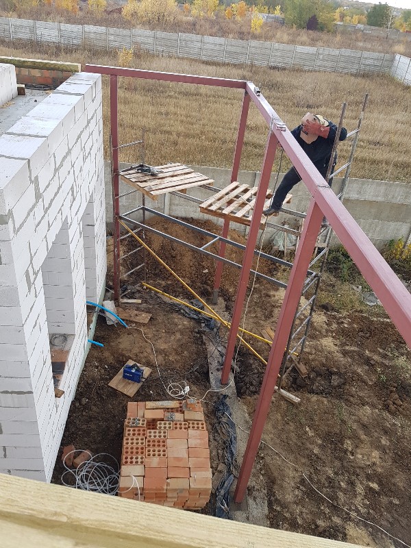

Еще из незапланированных расходов оказалось, что каменщики неправильно посчитали кирпич на перегородки на крышу и теперь надо нанимать кран чтобы поднять туда 2-3 паллеты :( буквально пару недель назад мы его оттуда спустили.

Высота стен метра 4. Кирпич полуторный, около 5 килограмм.
Закинуть, в прямом смысле слова, врядли получится. :) Попробуем затащить (мож копачи возьмутся), но думается мне что цена будет примерно таже.
Вот это каменщики молодцы)))..подкинули работенки)))
Есть такая штука, блочок называется, стоит на героев труда 250грн, +веревка. Один внизу за верёвочку тянет ведро с кирпичами, второй сверху принимает и складывает.:)
Кто ошибся - того и проблема :D
P.S. Может каменьщики считали под прошлые углы наклона кровли, вы ж там ее подняли..
В нас димарі женуть коли стропила вже стоять. І видно скільки гнати треба.
Мабуть не хочуть бути крайніми. ;) Мало того закидають цеглу з запасом. Точно вираховують тільки гіперпрес вище покрівлі.
І не так вже радикально дах підняли щоб аж на 2 чи 3 палети більше треба цегли.

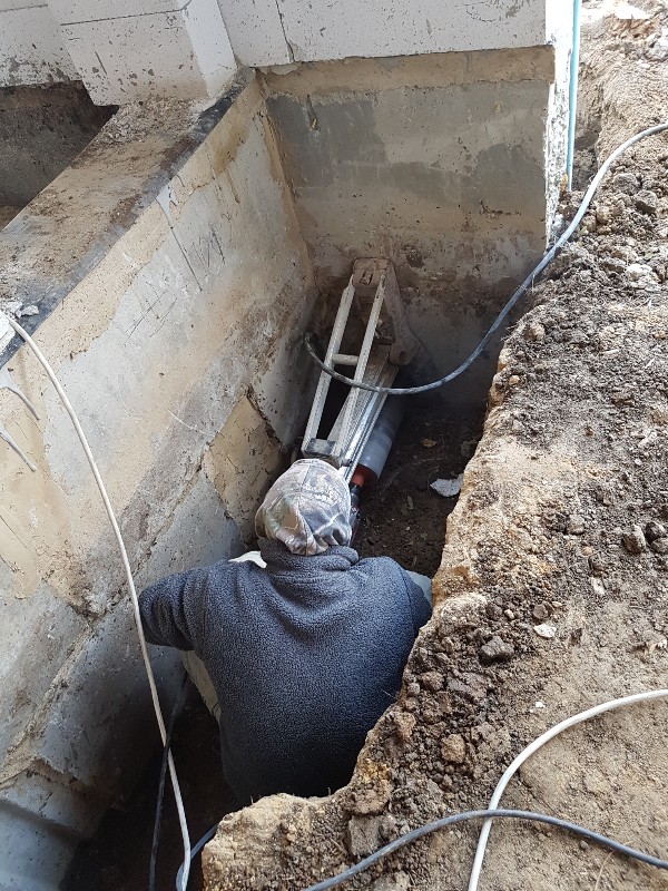

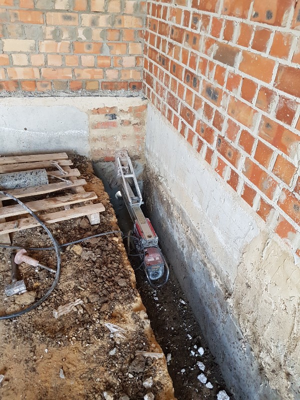

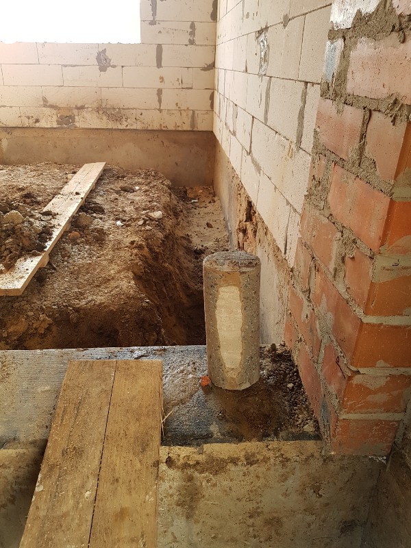

Сегодня приехали ребята и сделали мне 5 отверстий 132мм под трубы канализации. Стоит 15грн за 1см. Довольно тихо, без пыли и вибраций.

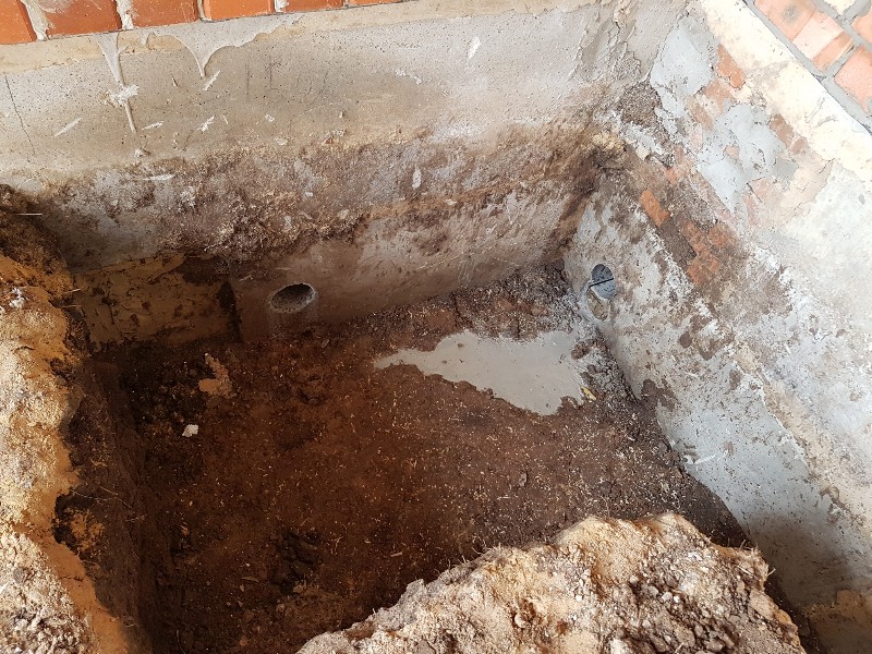

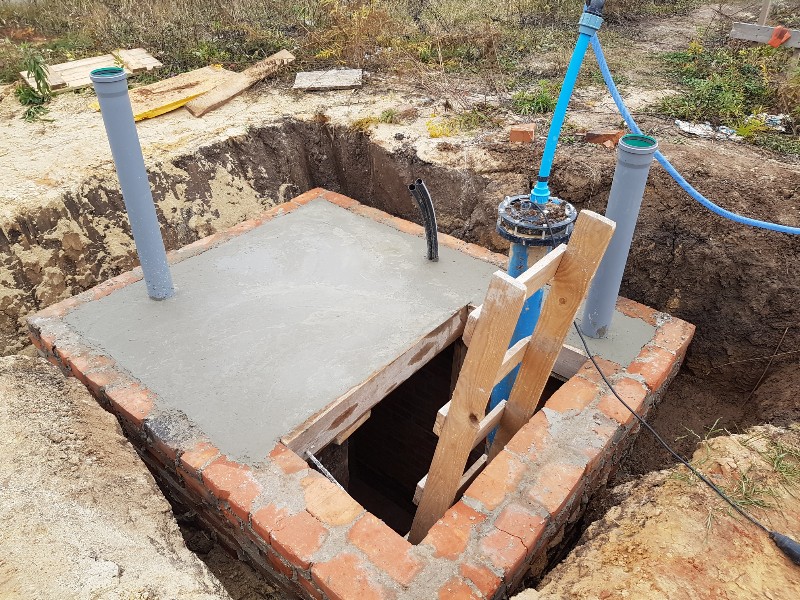

Вот такой приямок получается. Сверху по плите еще планирую утеплить эппс и сделать кладку под ляду.

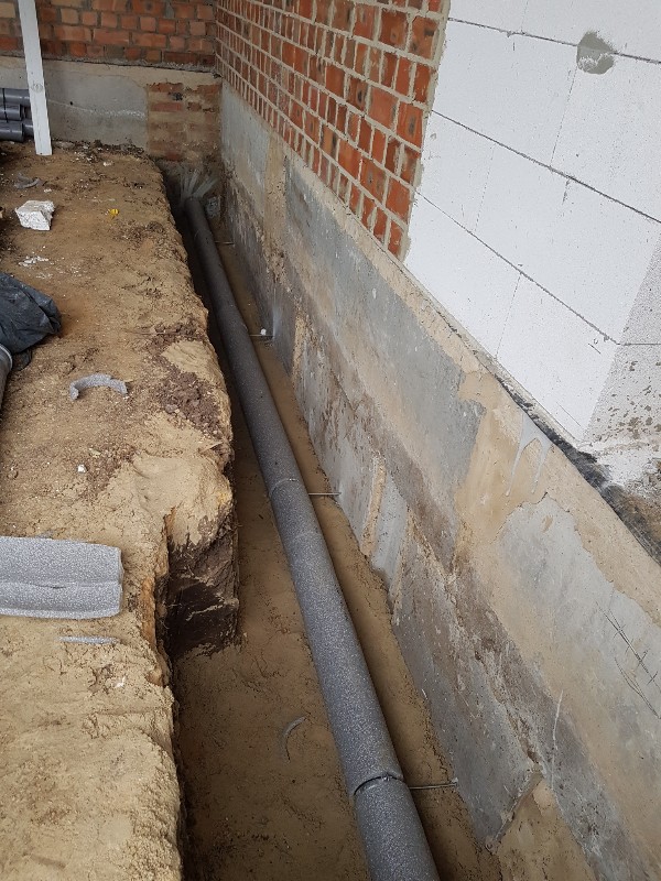

Stage 1 по прокладке канализации почти завершен. Дальше засыпаем, проливаем, трамбуем и пусть усаживается
а стандартное решение из бетонных колец чем не подошло?
Ну такой вариант мне посоветовали водопроводчики. Внутри просторнее и удобнее в эксплуатации. Ну и мне лично прямоугольная форма больше нравится.
На работе тоже задаешь вопросы на собеседовании "почему люки круглые"? :D
зачем?
туда ж каждый день лазить не надо, да и раз в месяц сильно врядли...
за разницу в цене можно и потерпеть.....
зачем?

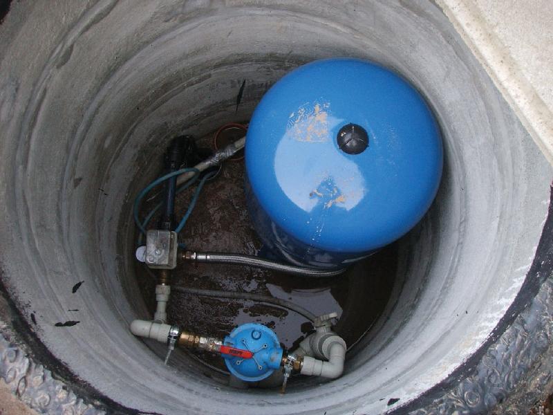

Не хочу чтобы получилось как на картинке ниже. Когда залез в приямок и стоишь на одной ноге потому что места нет :D
Какие проблемы? Ложите трубу поперек дырки люка, цепляетесь коленками за нее повисши головой вниз и ремонтируете:lol:
на фото - 1 м приямок, при установке 1,5 м колец - места там завались
на фото не понятно что делает экспанзомат
