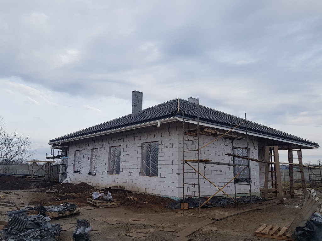

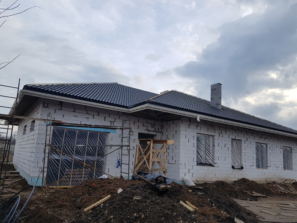

Еще такой вопрос. Саму рамку лучше вставлять внутрь оконного проема или сделать рамку больше размера проема и прикрепить ее снаружи на фасад ?
Мне мои строители сделали внутри проема, а снизу еще дополнительно отлив из рубероида - супер. Думаю снаружи будет не хуже. Главный враг - ветер. Он трепает эту пленку аццки.
я себе тоже зашил пленкой, думал че там делать, но я ошибался у меня 21 проем два из которых надо сделать как двери и ушло на это 4 дня работы совместно с тестем, но мы рейки делали ручной дисковой пилой. если заранее заготовить рейки то можно и быстрее сделать. Пленкой я зашивал черной довольно таки толстой (покупал на базаре за 800грн) у меня рулон был для опалубок и других строительных нужд, пристегивал степлером через прокладки, которые можно сделать из упаковочной ленты (у меня такая была на палетах кирпича). Саморезы вкручивал в газоблок и делал так обрешетку что максимальное расстояние без рейки было не больше 60см.
Вот и я думаю, что если я буду уделять этому делу 4 часа в неделю, то закончу к весне и надо будет разбирать обратно :D

Я уже закрылся на зиму, с отцом на пару все заняло 3 полных выходных дня.
Но у меня гаражные ворота, 6-ь окон в пол (одно из них угловое), 1 балконня рама и обычных 10 окон.
Т.к. облицовка, то есть четвертя, к которым изнутри можно прижать брусками \ планками пленку, а их закрутить в газоблок.
Обычные окна зашиваются таким образом очень быстро, а вот на массивные окна или там где пленка не ложится цельным куском - сооружали каркасы из досток что попадались подруку. Главное на каркас застеплерить пленку и вставить в проем. Где небыло возможно прикрутить каркас к ГБ (например возле кирпичных стен) - делали каркас в распор.
Прикручивали обычными саморезами по дереву 70-80мм..
Сначала 2-мя на каждую планку, потом решили на заморачиваться и прикрутили одним :)
Недавно был сильный ветер (повалило билборды, еврозаборы), планки которые держались на одном саморезе - частично посрывало, которых были на двух - держались на уже подшатывались.
В срочном порядке везде сделал по два самореза 70-80мм, а по центру добавил 100мм на одну прижымную планку размером 20-25см. Думаю теперь зиму выдержит.
Из всех затрат - рулон пленки 100м толщиной 100мк за 675 грн на барике, саморезы и доски - остались от фундамента и армопоясов.

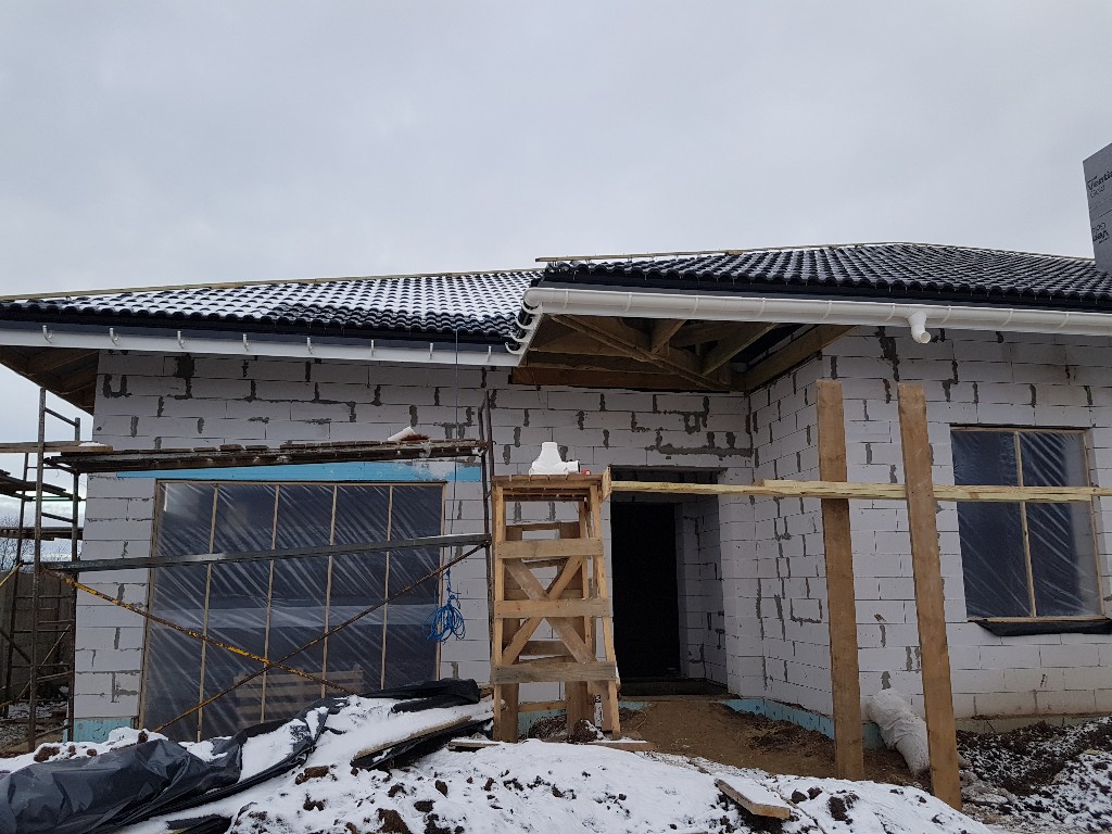

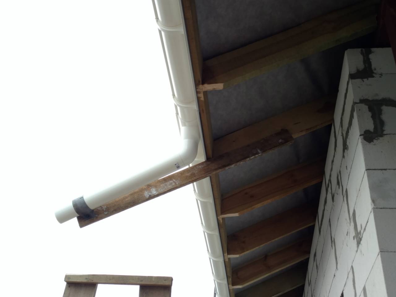

  • 3 тижні потому...
Заканчиваем делать крышу. Доделываем водостоки и трубы. Чтобы отвести слив воды от фундамента решил сделать так
Не оч красиво конечно, но то такое
Не решил пока что делать со снегозадержателями. Думаю посмотреть как оно будет зимой. Может и не нужны будут вообще.
IMG-db83d531f7c1e6b178f38bf1d94a3574-V.thumb.jpg.d0d45f4e20e858744568486b1dd9f3d3.jpg
...решил сделать так...
К апрелю внизу размоет ямы на 15-20см вглубь и низ близлежащих стен будет в грязи до метра высотой. Не страшно конечно, но будьте готовы.
