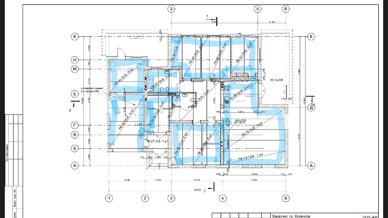

В общем решил в этом году полы не заливать. Выкопаю грунт на нужную глубину, пролью водой и отсыплю песком. Снимаем примерно 27 см грунта. Дополнительно вдоль стен, там где были засыпаны пазухи фундамента, снимаем еще 30 см. Нарисовал голубым на рисунке ниже. Звыняйте что криво, рисовал пальцем на телефоне :)
После того как мы все снимем, в пазухах останется еще примерно 60см насыпного грунта. Его проливаем, трамбуем и засыпаем песком. Таков план на данный момент.
НО...
Обьем этих траншей довольно приличный. Жалко деньги в это вкладывать, но если не углублять траншеи, то там остается почти метр насыпного суглинка. Может не откапывать его, а тупо залить водой ? Или метр слишком много ?

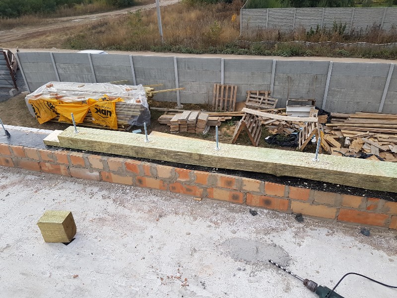

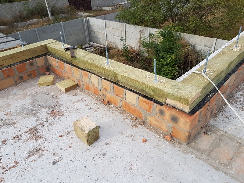

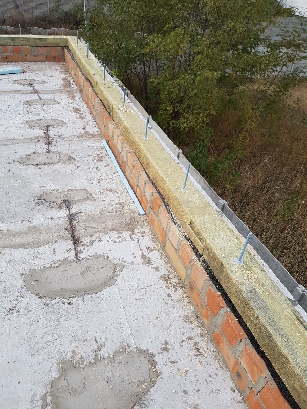

Вчера зашли кровельщики и начали монтаж мауэрлата. Лес был заранее закуплен, просушен и после антисептирован.

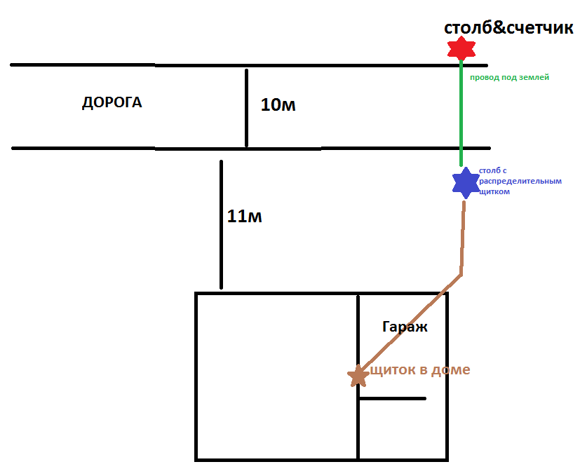

Пока землекопы на участке, решил установить столб с распределительным щитком на участке (Показан синим на рисунке) и также завести электрический кабель в дом (показан коричневым цветом).
От этого столба с щитком планирую пускать провода на наружное освещение, ворота, вывести дополнительные розетки и кабель в дом.
И вот думаю, нужно ли рядом с коричневым кабелем еще заводить витую пару и коаксиальный кабель на будущее? Сомнения в том, что щас я заложу только куски кабелей, потом придется их еще наращивать с двух сторон и непонятно предусмотрю ли я сейчас все что будет нужно. С другой стороны, нехочется потом опять копать траншею чтоб завести эти кабеля в дом.

Коаксиальный кабель для тв. Витая пара для инета. Но лучше наверное просто заложить трубы. Заложу 2 32 трубы запасные.

Оптический кабель заложите. Провайдеры тянут кабеля по столбам и как раз вашему и их кабелям удобно встретиться в вашем распределительном щитке. Я себе сделал так.

Итого от дома в щиток должен пройти силовой электрокабель, витая пара и оптика на 2-4 волокна.
