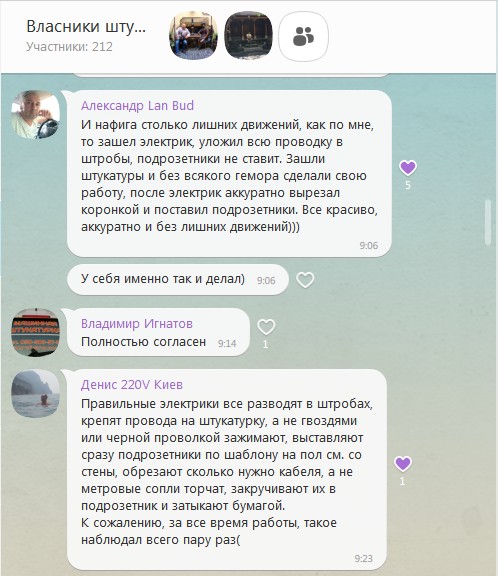

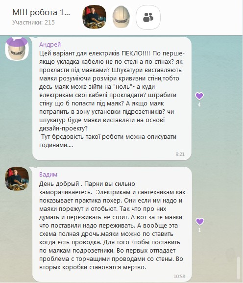

Ниже я привел скрины с мнением людей сдающих по 10+ объектов в месяц. Есть более экспертное мнение? Приводите, послушаем... Ж-)
