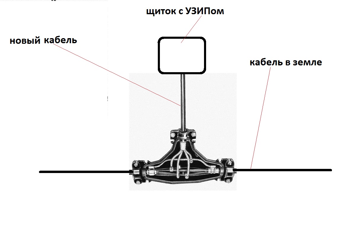

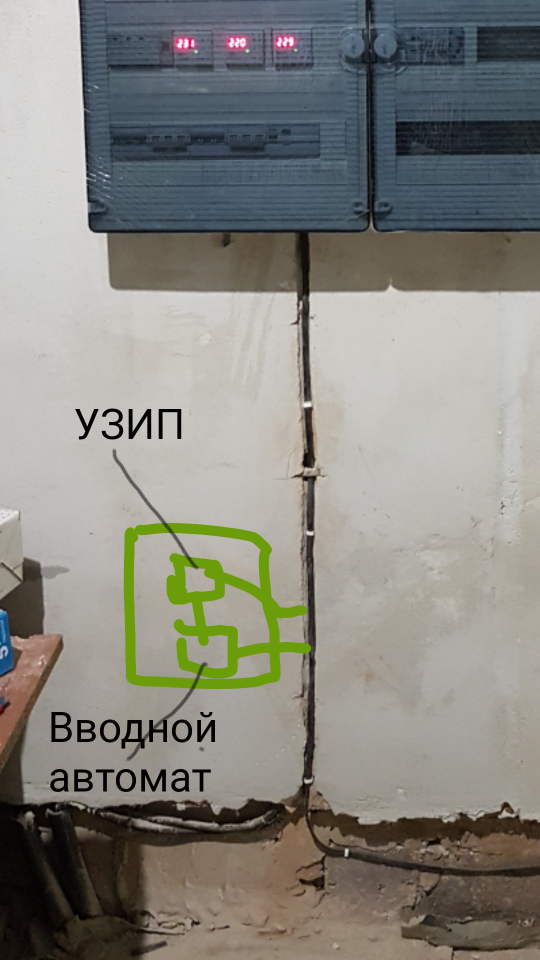

Итак Я рекомендую из щита в гараже вытащить УЗИП и установить его в указанном месте, причем откопав кабель его не обязательно разрезать, можно просто снять изоляцию и подключить проводники такого же сечения с одной стороны а с другой подключить УЗИП. Кабель затем заизолировать специализированной муфтой 3М, хоя я бы разрезал, так будет проще и дешевле.

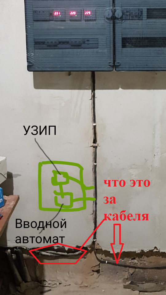

Спасибо Владимир,
Но не совсем понял куда все таки нужно установить УЗИП из гаража?
что это за указанное место ?
Да
1) откапываете кабель, где есть возможность или в гараже или на улице, причем скорее всего откопать прийдется метра 2 (для того чтобы хватило длинны для сращивания)
2) разрезаете его
3) сращиваете его в этом месте и дополнительно подключаете еще один кабель такого же сечения
4) изолируете качественной муфтой
5) на другую сторону кабеля, который подключили к вводному подключаете УЗИП в новом маленьком щитке, подключаете к УЗИП заземление, можно на улице (тогда класс защиты щитка более IP44) или в гараже (рекомендую)
вероятность что вы этим заморочитесь так понимаю низкая, посему сразу скажу что если они сейчас подключены правильно то работать они будут "как-то" , но если прилетит импульс более 4кВ, то не стоит надеяться на защиту.

Ну почему же. Если все можно решить добавлением еще одного ящичка, то почему бы и не заморочится. Может и узип какой получше возьму.
Правильно ли я понимаю что это должно выглядеть примерно так ?
Т.е основная цель это вынести сам узип подальше от щитка и проводов.

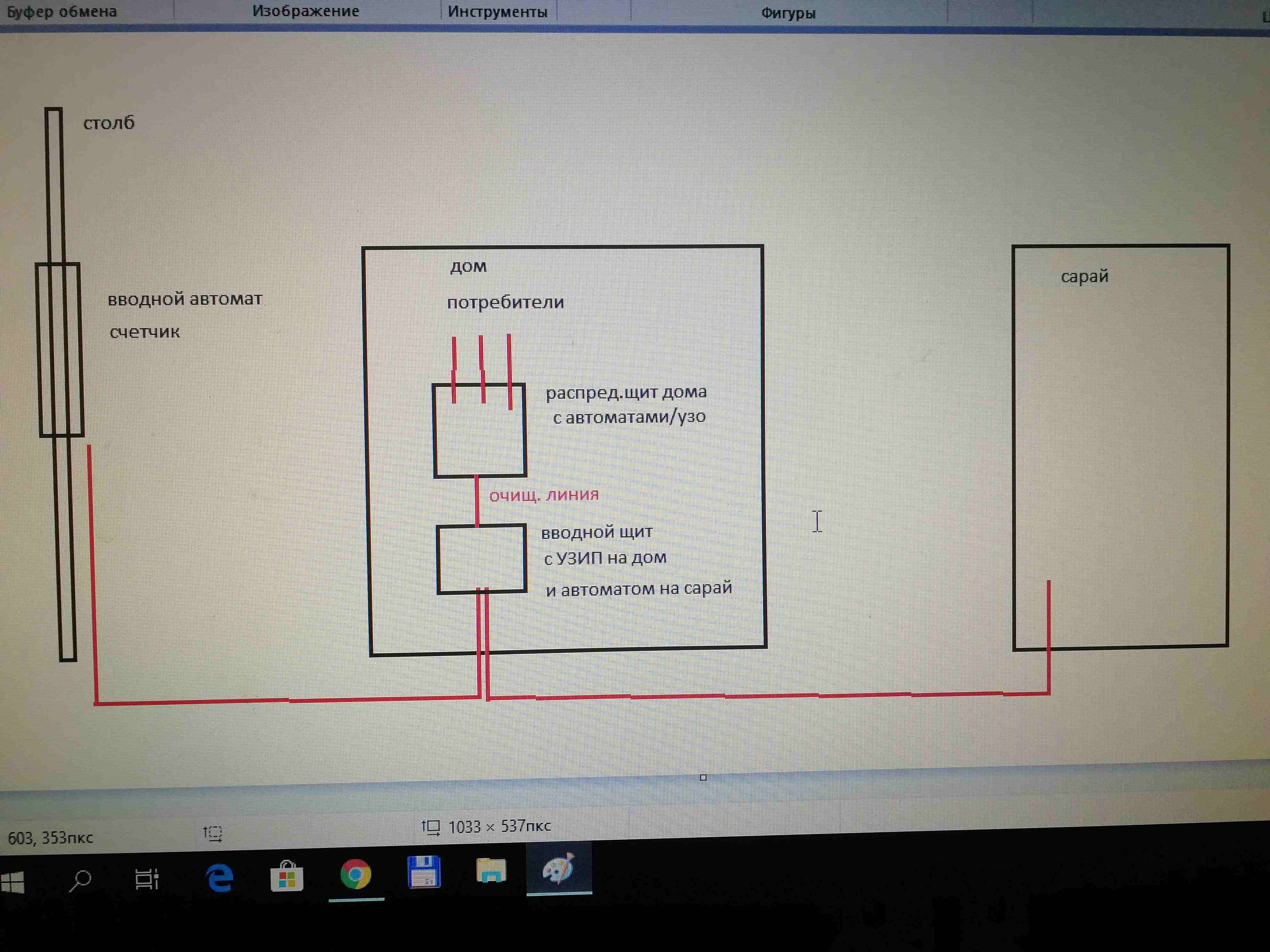

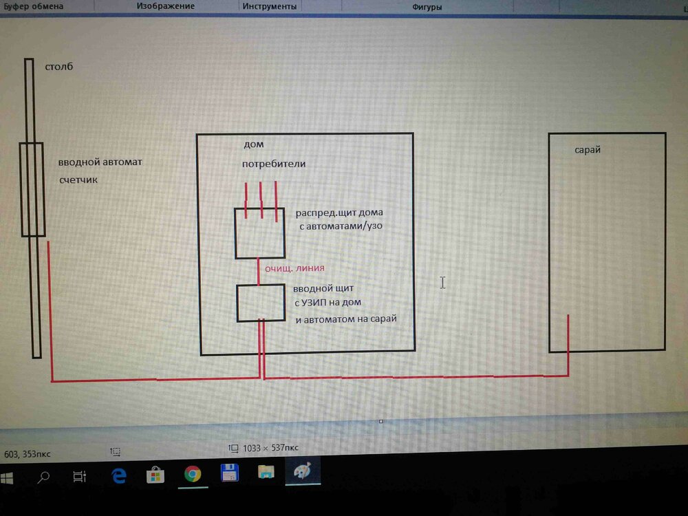

Т.е. Если у меня через одну закладную в фундаменте заходит вводной кабель, и через не же рядом выходит кабель на сарай, то у меня остаётся единственный вариант запитывать сарай ДО узип, а не после, иначе он теряет смысл и во всем доме, верно?
Да, совершенно верно, в закладной будет находится 2 неочищенные линии.
В новый щиток поставте только УЗИП там вводной автомат не нужен, у вас и так вводной на счетчике и вводной на щитах.
ВОт согласитесь - если бы эту инфу узнали в самом начале стройки то все было бы гораздо проще. Ну я понимаю, итак много вопросов, когда строиш.
Не подумайте что и я такой весь Д’Артаньян - сам тоже накосячил.
Соглашусь конечно...
Изобразил на схеме, как я это понял:
Верно? И еще вопрос, если через ту же гильзу заходит земля, это ок, или с этим тоже что-то надо делать?
