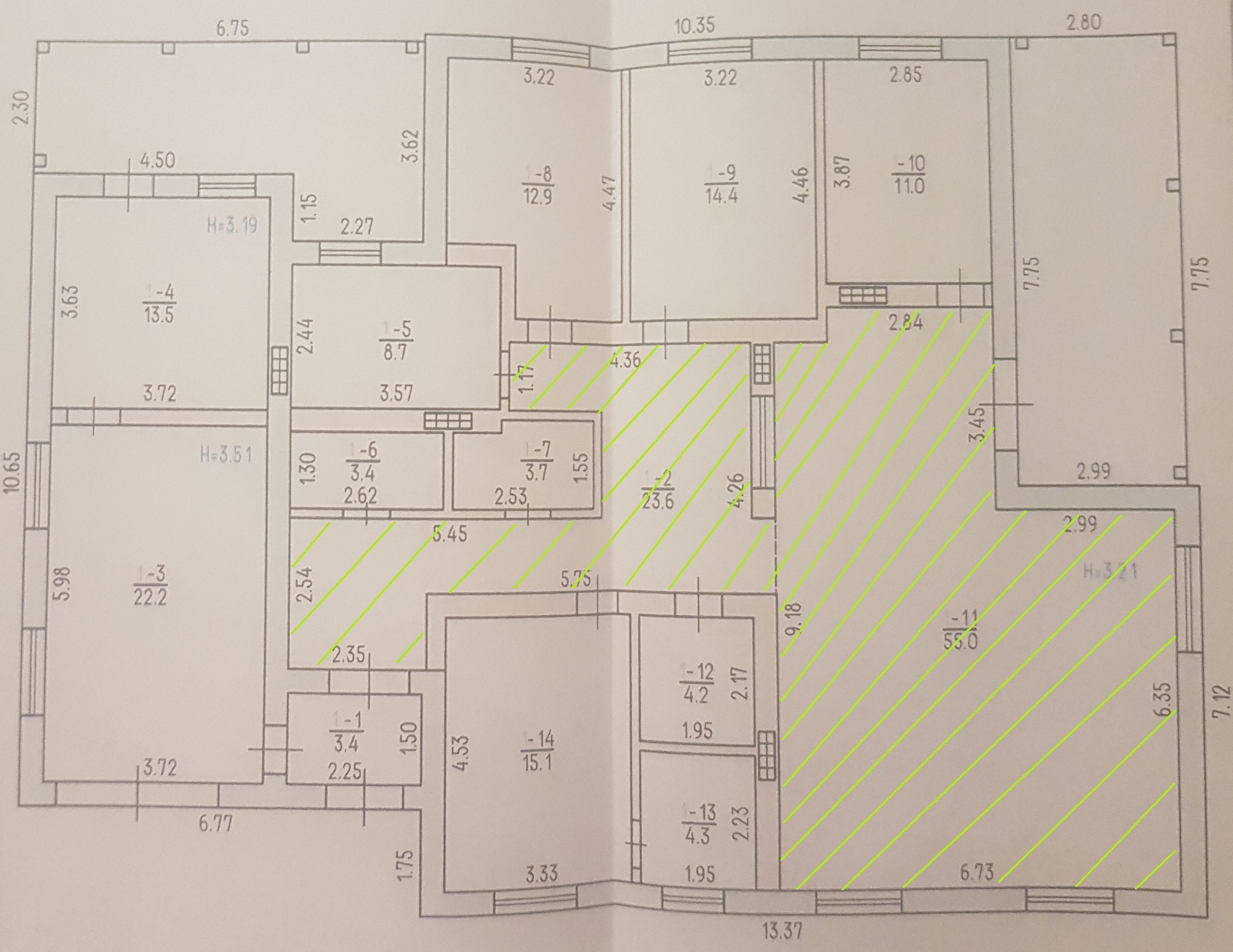

На это неделе должны выйти отделочники. Начнем с потолка из гипсокартона.
Натяжной потолок у меня в некоторых помещениях не получается, т.к. макс ширина натяжного потолка без шва - 5.4м. Потолок у меня одноуровневый.
Заштриховал те помещения что будут зашиваться гипсом.

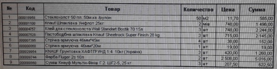

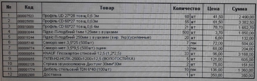

Как посчитали все, включая грунтовки, шпаклевки и покраску, то получается недешево. Примерно 750грн за м2. Из них работа 385грн.
сметы по материалам ниже.
Ага, я так и писал у себя в теме. Насчет коридора - может там сделать просто короб, порезать его на две части правильной формы, и к коробам примкнуться уже натяжным? У меня, например, куча коммуникаций идет именно по коридорам, с натяжным к ним проще/дешевле/не так обидно добираться в случае чего
Есть у нас пара похожих идей, но у нас будет еще большой потолочный фриз (15см). Этот фриз имеет 2 точки крепления на стену и потолок. В случае натяжного крепить к потолку незачто.
А в спальнях фриза не будет?
Будет, но там он будет меньше по размеру и вполне сможет держаться только на стене
...сметы по материалам ниже.
Интересно - где это они профиля со стенкой 0,6 нароют... Я о таких слышал только о брендовых от Кнауф. Там цена совсем другая...
Подивився ціну 0.6 і здалось мені що по факту буде щось типа Галичпрофіль Кнауф коштує дорожче. Сусід взяв собі пару днів назад такий. Я в руках не тримав. Тому порівняти з моїми залишками Кнауфа не можу. Але 0.5 в них в принципі не поганий. Я його як стартовий профіль при вкладанні плитки на стіни використовую.

Не перевіряв чи в нашого Кнауфа є 0.6 але те що він кращий за те на чому написано 0.5 то факт
Кошторис прикольный.
Як мінімум є позиції які горе майстри викидають. Бо завжди так робили й все було супер ;)
kub.kh.ua/gipsokarton-i-profil/profil-dlja-gipsokartona/tolschina-metalla_0-60-mm/
Покупали? На профилях действительно указано 0,6мм? Завидую. Ни разу такие не видел. Форумские гипсари тоже... Только Вася мастерок раз такими в Американском посольстве работал. До сих пор вспоминает...
Та ладно. В Киеве в эпицентре свободно. Иди бери.
У нас в Эпицентре и 0,55мм всё реже встречается. Про 0,6мм даже не слышали...
Завтра померяю толщину стенки профиля штангелем, если не забуду его взять.
Так на профілі вказано 0.6. Виробник Україна. Саморіз якщо тупий то фіг закрутиш. Якщо мяцкати в руках то дуже жорсткий. Ножицями я задовбався його різати. Після 3 кімнати перейшов на болгарку. В купі з антивібраційними підвісами каркас я не міг ні вверх ні вниз потягнути.

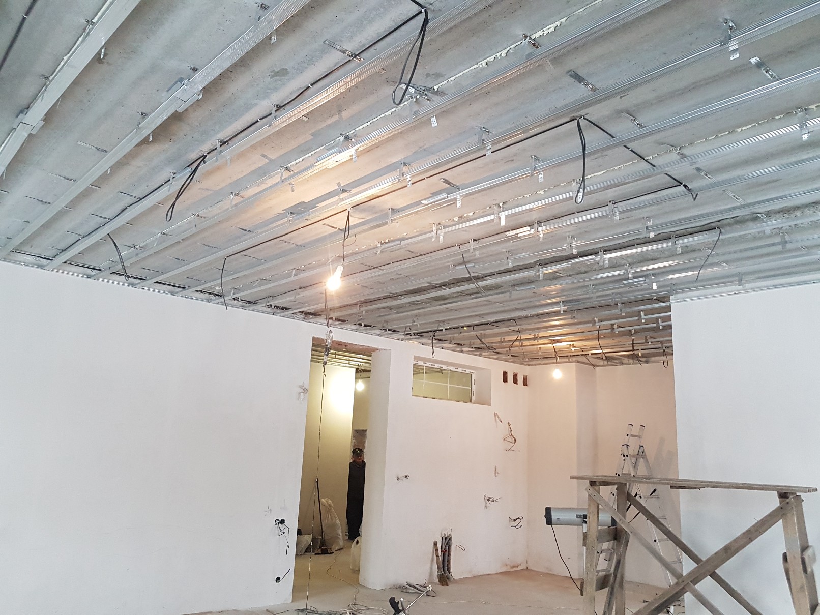

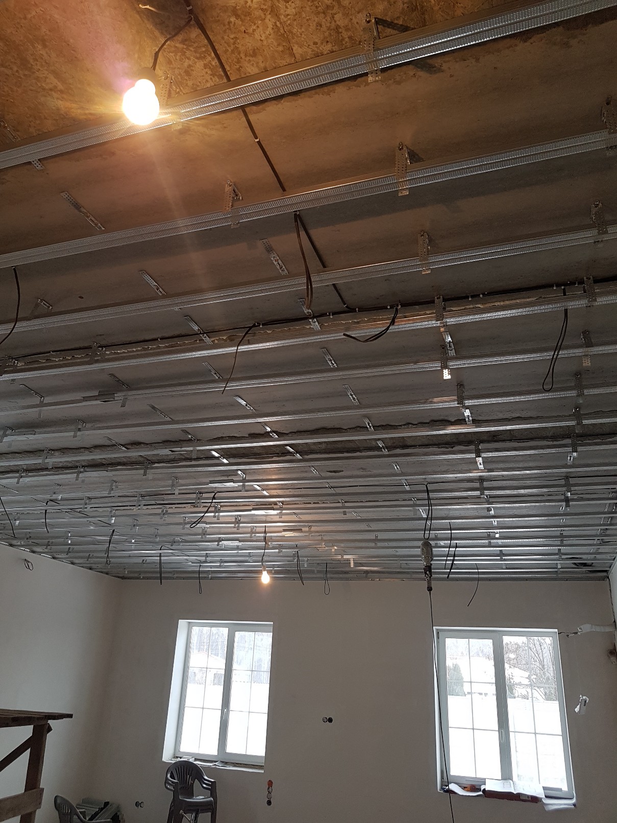

Начали гипсокартонные работы. Пока идет монтаж профилей. Дело не быстрое, но потихоньку идет.
