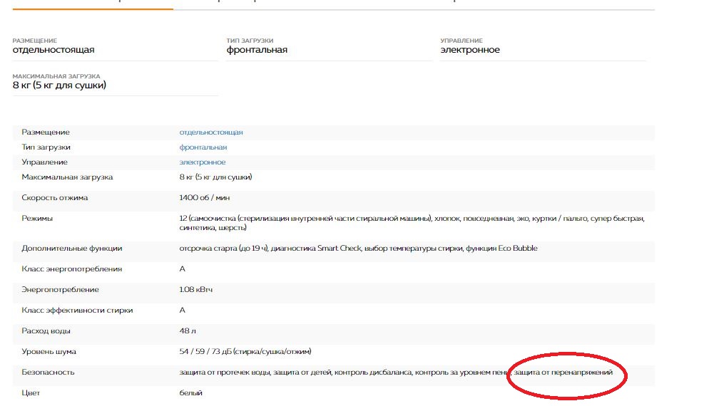

В некоторых приборах, а именно в последнее время вижу рекламу стир машин самсунг уже ставят.

В некоторых приборах, а именно в последнее время вижу рекламу стир машин самсунг уже ставят...
Хотите я Вам объясню нормальным языком этот кривой перевод? Объясняю - в этом приборе имеются устройства зищиты от протечки воды, контроль дисбаланса, контроль за уровнем пены, защита детей от повреждения устройством и наконец вмонтировано РН. Это на случай если сеть у тебя уважаемый потребитель стрёмная, чтобы ты не увеличивал нам процент отказов нашей замечательной техники...

А Вы хотели быстро сбежать? :D Значит моя стиралка, хлодильник и ТВ имеют защиту от перенапряжений. Аминь.

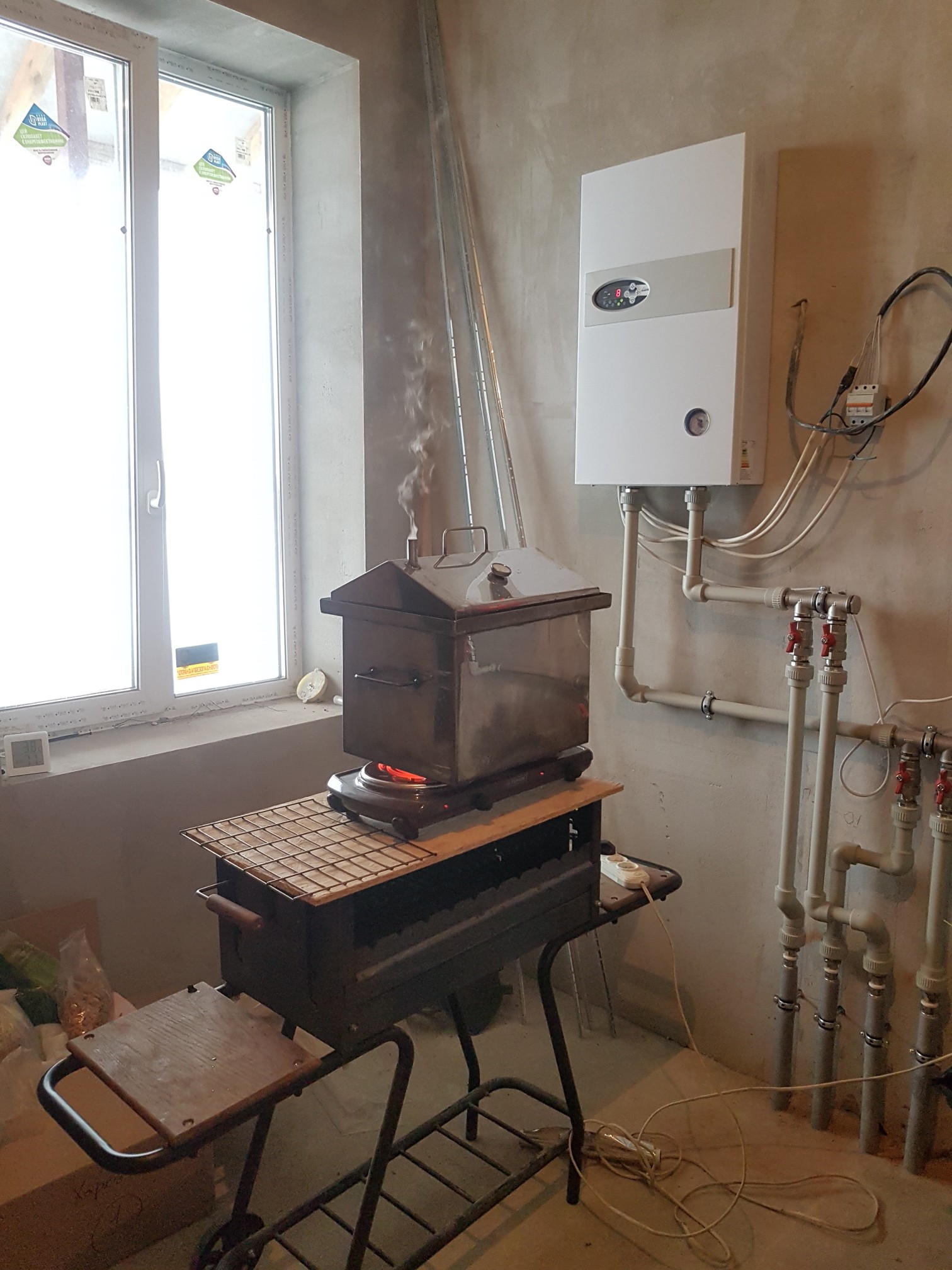

Отвлекусь немного от темы узипов :)
Топочную в зимнее время оказалось удобно использовать для копчения. Сама топочная имеет отдельный вход с улицы и вход через гараж. Дым и запахи в жилые помещения не попадают.:flag1:
Приходит мысль что может можно будет там жарить что-то дымное, типа мойвы, стейков..
