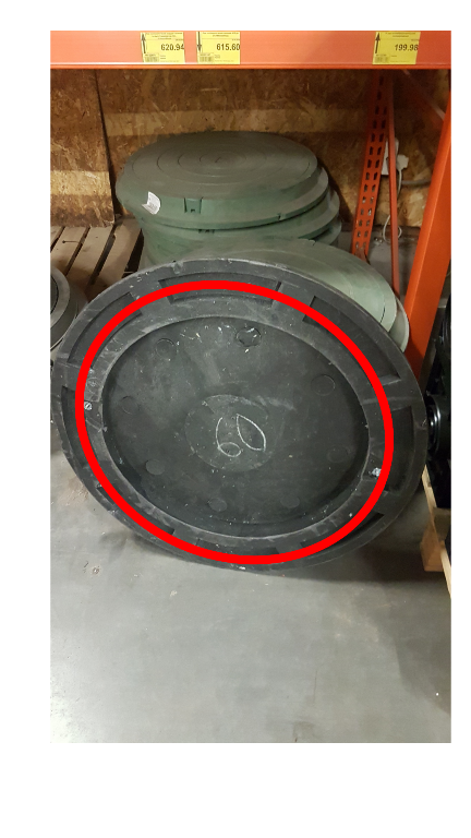

Поехал вечером в эпик за люком канализационным в зону парковки. Оказалось что все люки не подходят мне по диаметру. Внутренний диаметр канализационного кольца 70см, а в люках примерно 60. Т.е внутрення часть люка не опирается на кольцо и просто висит в воздухе. Мне кажется это не правильно и люк должен полностью опираться на кольцо.
Не пойму почему разные диаметры ведь все должно быть стандартно.
И че с этим теперь делать ?
Нарисовал красным приблизительный диаметр канализационного кольца
Змінено користувачем xPavelx
Вроде как есть люки серия ЕВРО, они побольше. Буду искать среди них...
Не вижу проблемы с опиранием - это же замкнутое кольцо. Даже если оно опирается по краю, этого должно быть вполне достаточно. Плюс эстетика канализационного люка такая себе, чем он меньше, тем лучше. Я спецом старался сместить его "в кусты", чтобы он был менее заметен.
Нет. Должна быть бетонная крышка с дыркой по диаметру люка, а уже на неё ставится кольцо.
Люк на фото выше рассчитан на нагрузку в 16тонн и мне кажется что конструктивно они рассчитывали что площадь опирания будет полная без свесов.
Не совсем понял что за крышка с дыркой и как ее вставить в кольцо. Можно чуть подробнее или фото для наглядности ?

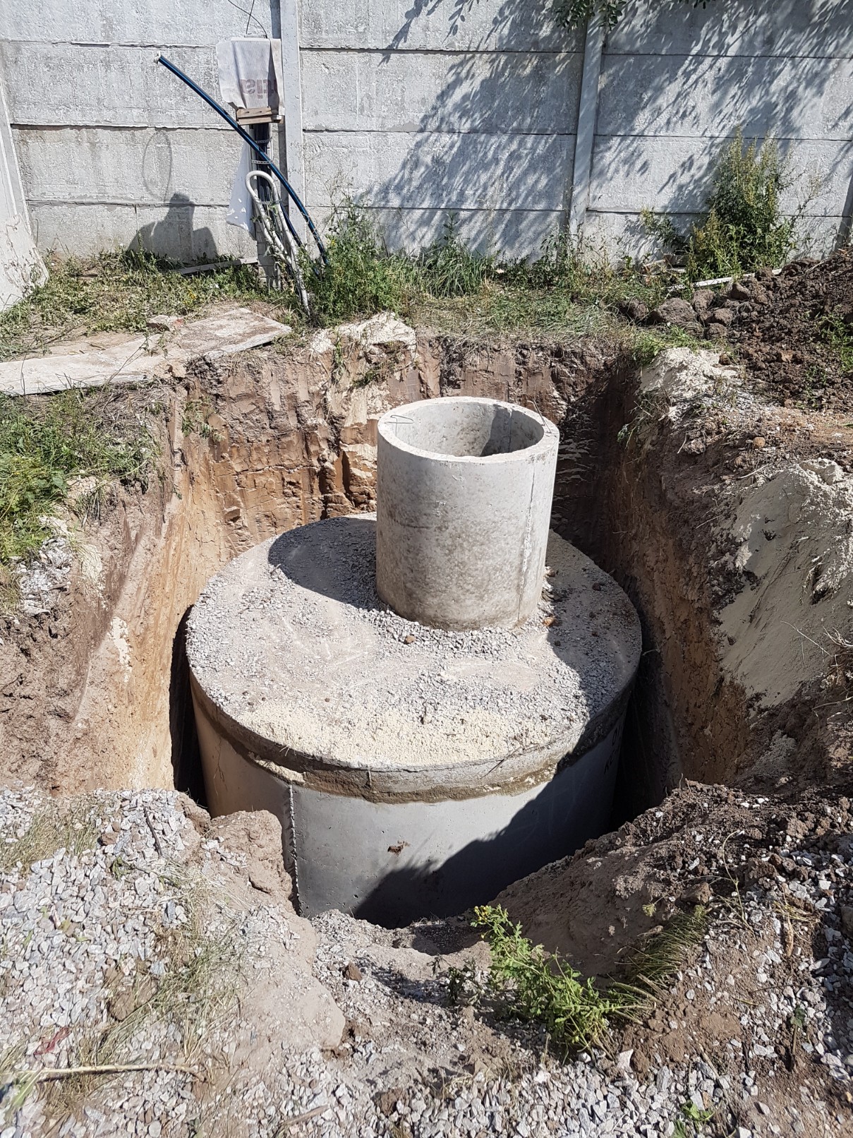

ЖБ крышка мотируется сверху на колодце. А на нее люк.
Ну это же все зависит от диаметра финишного кольца.
У меня, например, верхние кольца как раз по размеру с люк, поэтому там никакие доп крышки и не нужны (крышки ниже при переходе с 2 метровых колец на 60ти сантиметровые)
Думаю что у ТС аналогичная конструкция.

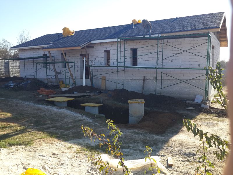

Отакой вот титаник у меня зарыт...
ЗЫ. Фото с люками нету.
ЗЗЫ. люки покупал сразу с кольцами.
Хммм.. никогда бы не подумал что имя такой колодец
Нужно тулить сверху еще одну бетонную крышку, которая просто заузит диаметр кольца на 10 см :o
Ну это же все зависит от диаметра финишного кольца. У меня, например, верхние кольца как раз по размеру с люк, поэтому там никакие доп крышки и не нужны (крышки ниже при переходе с 2 метровых колец на 60ти сантиметровые)
Конечно. И крышки с вмурованными люками бывают разного диаметра. В виду личных физических параметров :) мне не удобно было бы лазить в 60см колодец. Поэтому я метровые кольца ставил до верху. А затем накрыл такой крышкой.

В виду личных физических параметров :smile: мне не удобно было бы лазить в 60см колодец. Поэтому я метровые кольца ставил до верху. А затем накрыл такой крышкой.
Ну я хоть и пролезу там но все равно лазить туда вообще не планирую :) Ну его нафиг
