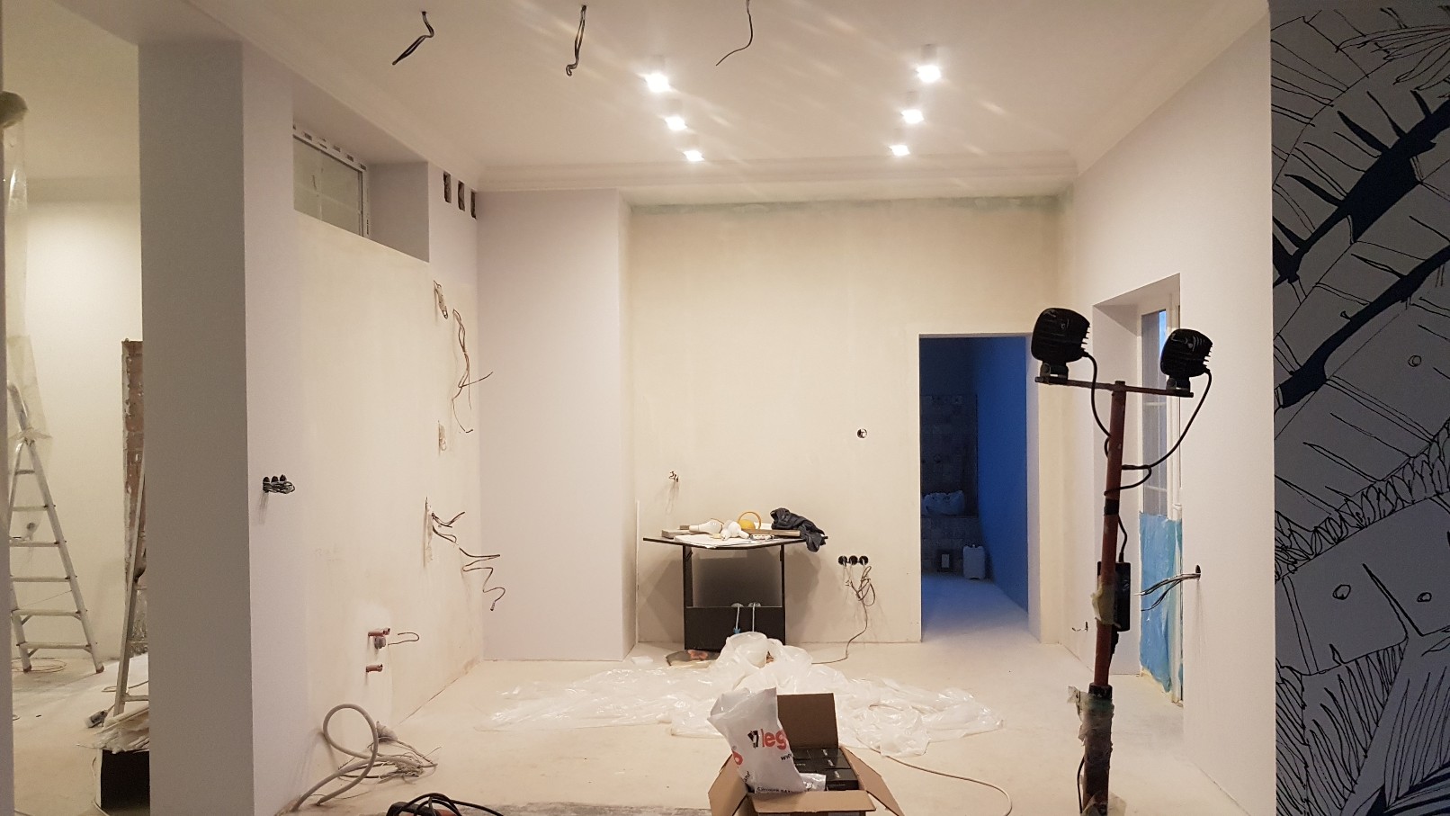

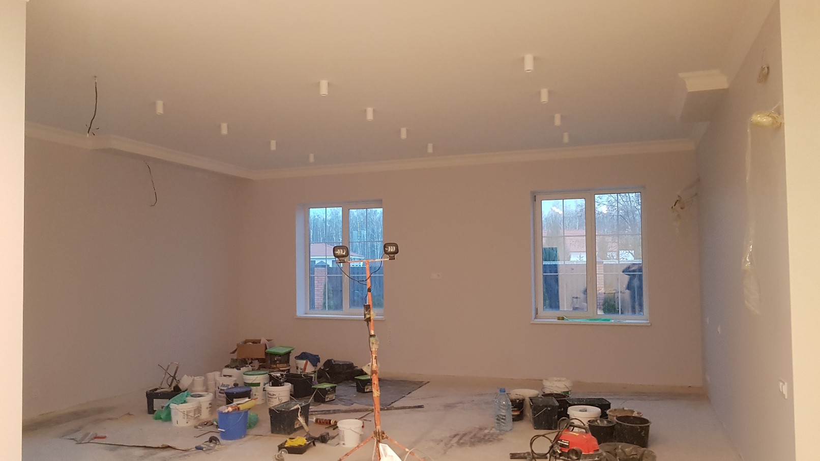

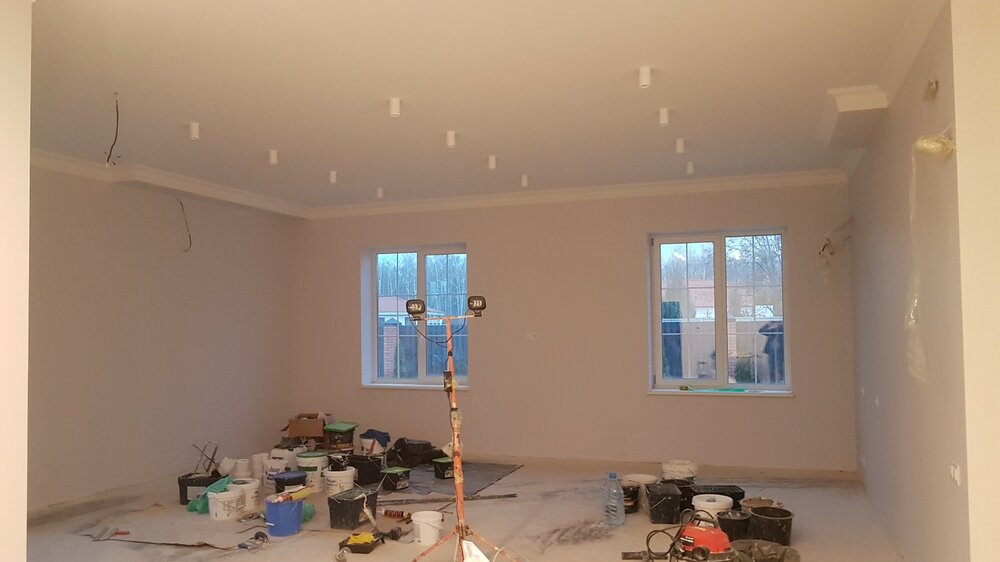

Заканчиваю внутреннюю отделку. Много стен под покраску. Довольно нудный этап, все время что-то трём и шкурим, но визуально ничего особо не меняется. Грунтовка, шпаклевка, стеклохолст, опять пара слоев шпаклевки, грунтовка, 2-3 слоя краски.

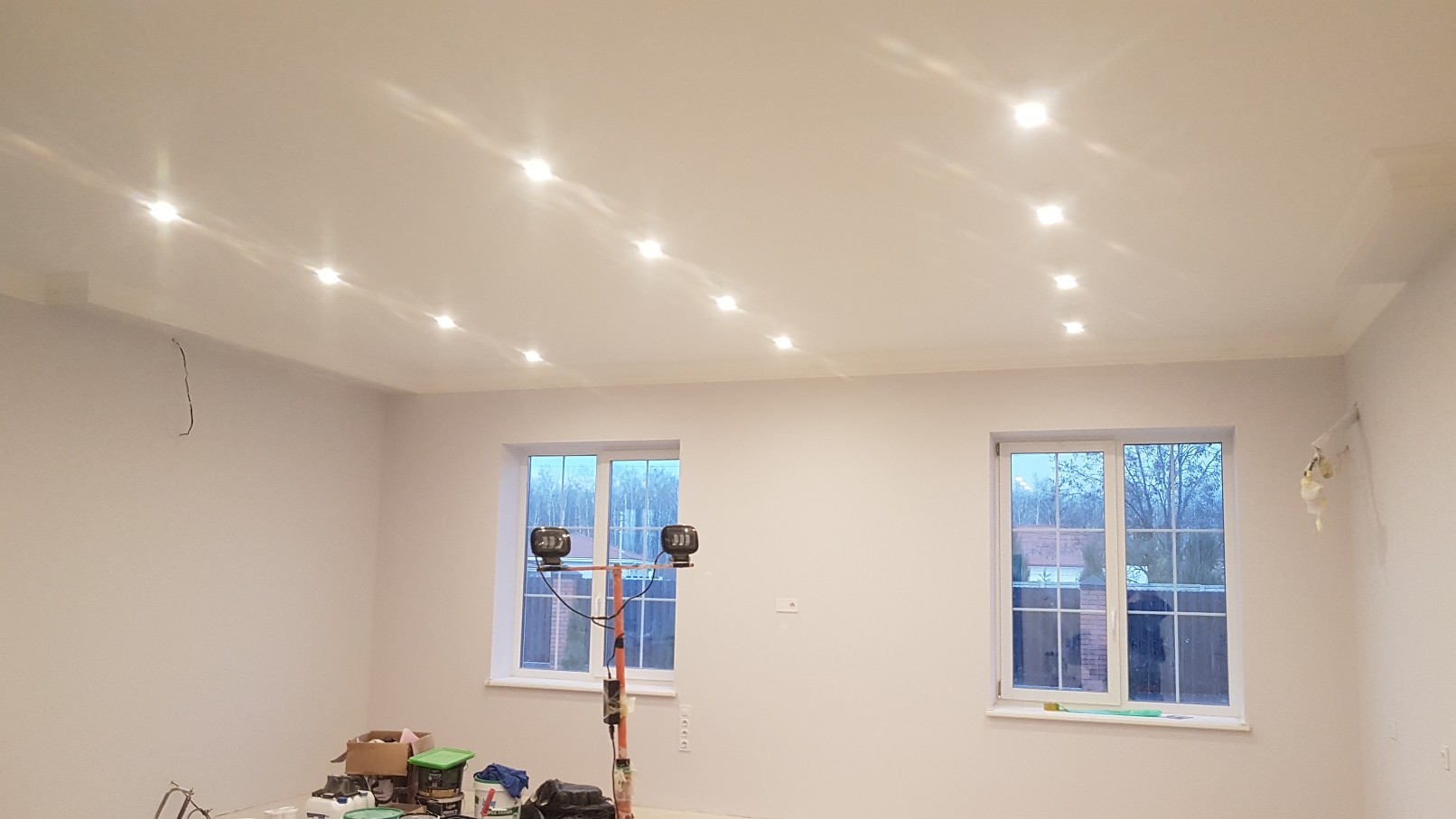

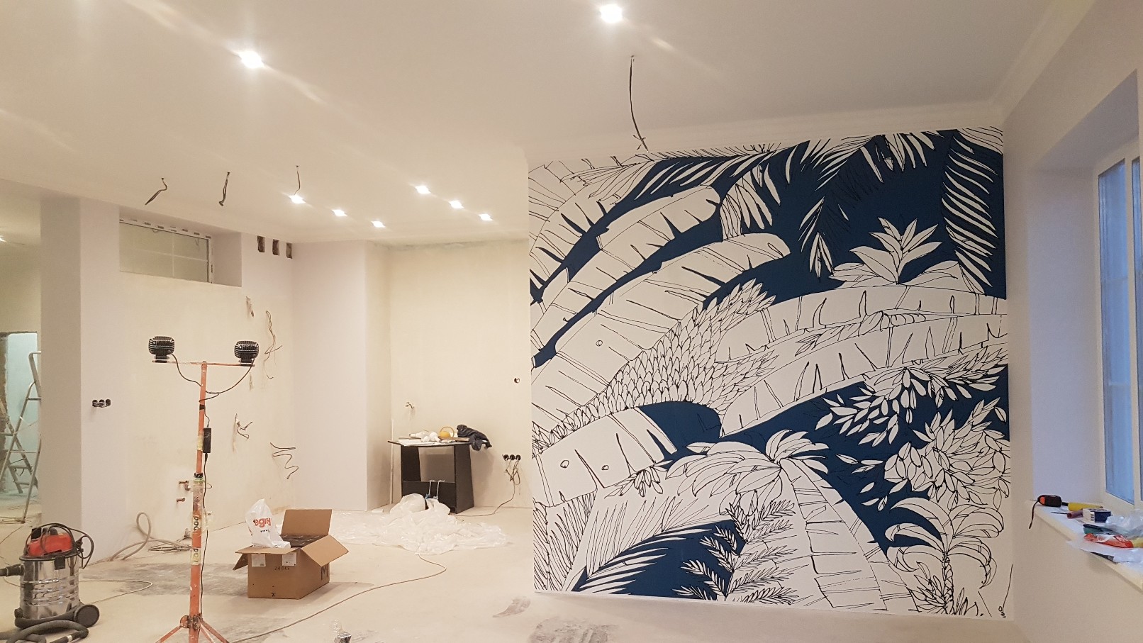

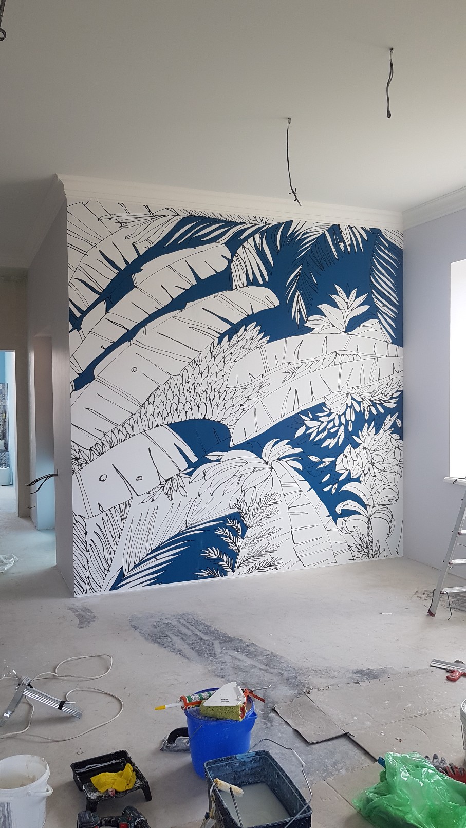

Поклеили обои в гостиной
Также в гостиной закончили отделку стен, потолков из гипса и смонтировали светильники

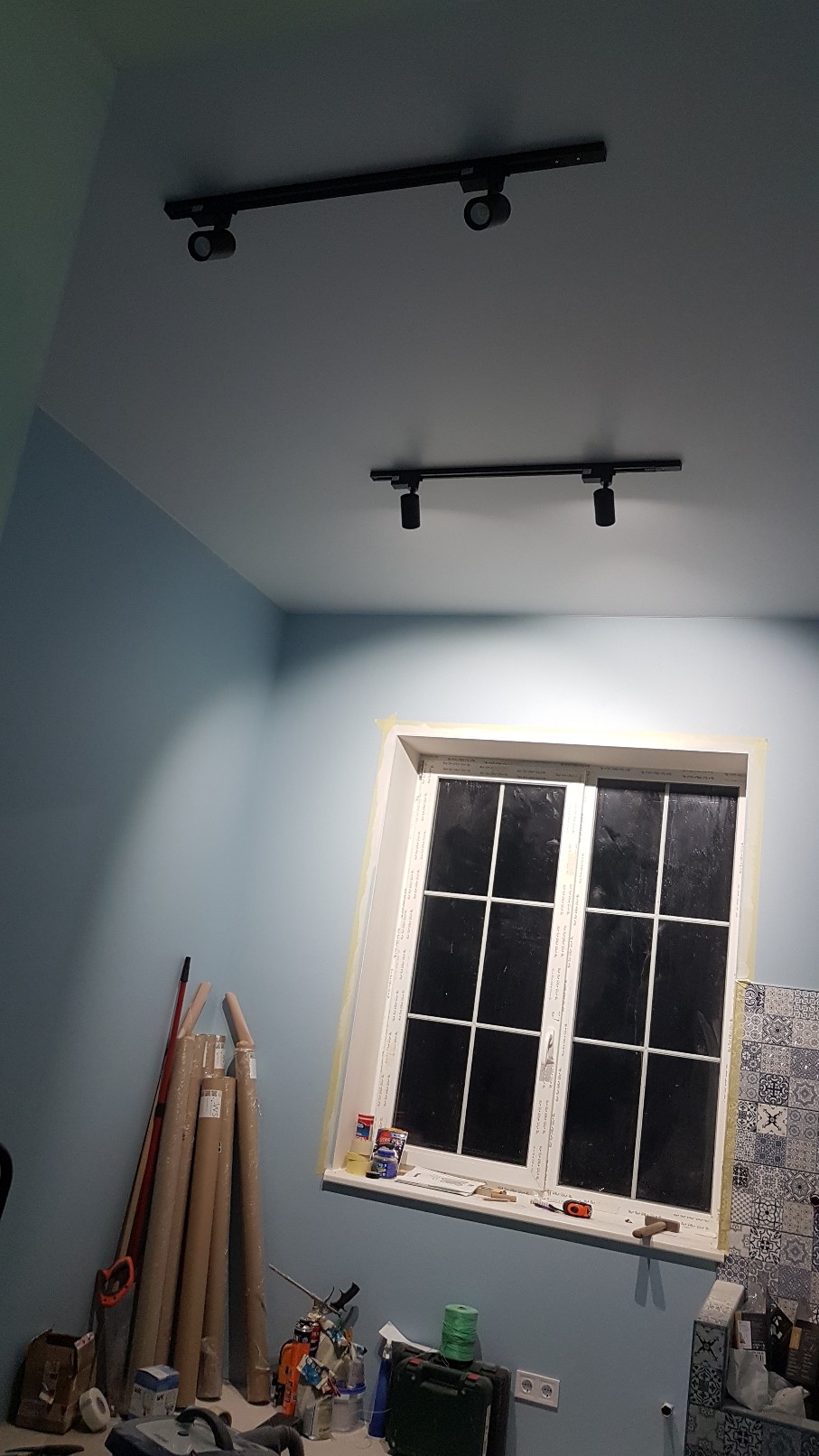

Кухня
Постирочная. Тут натяжные потолки.

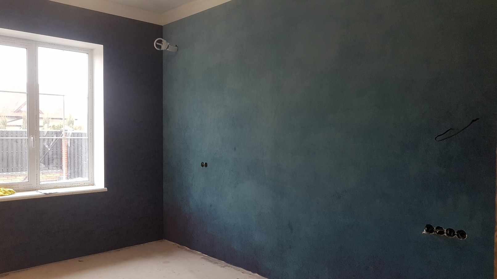

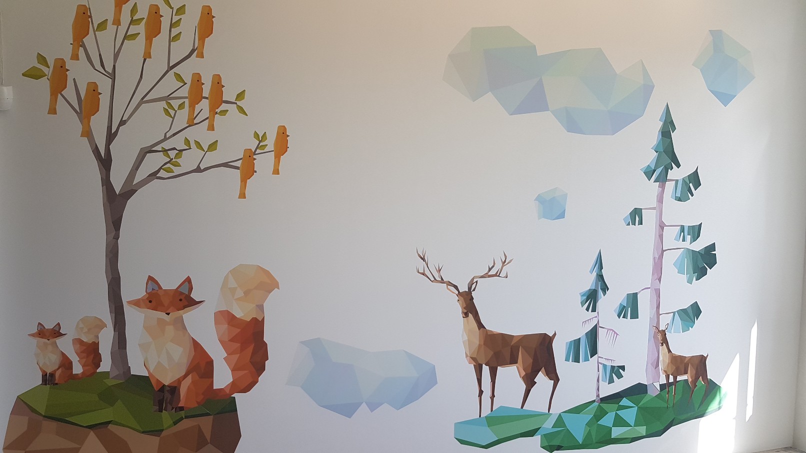

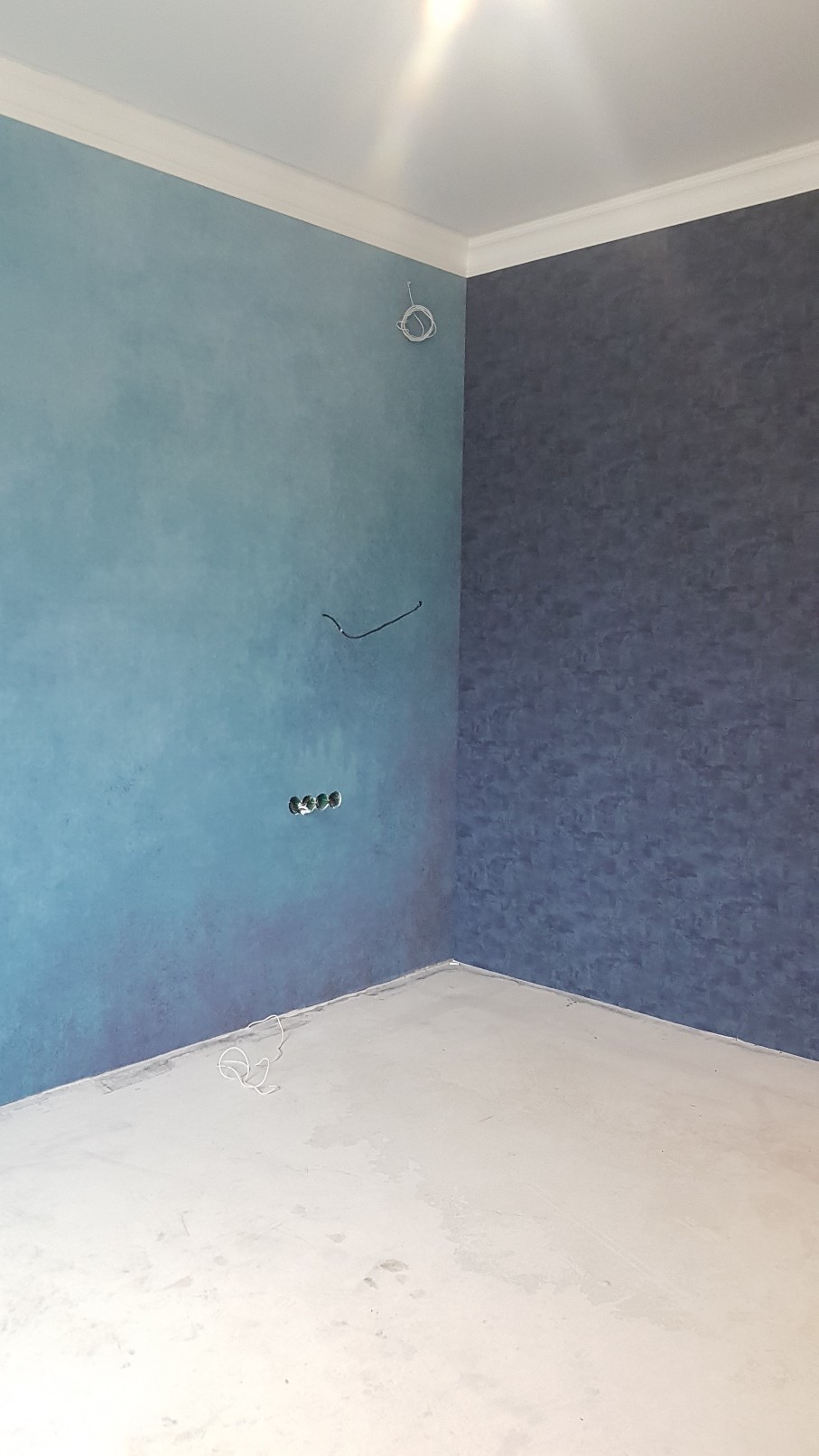

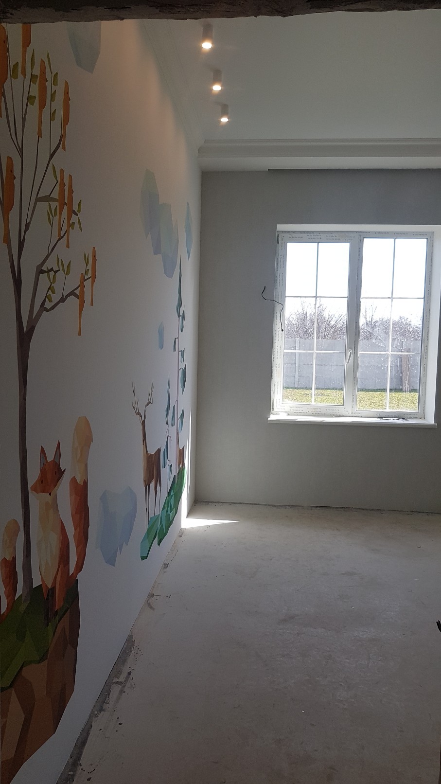

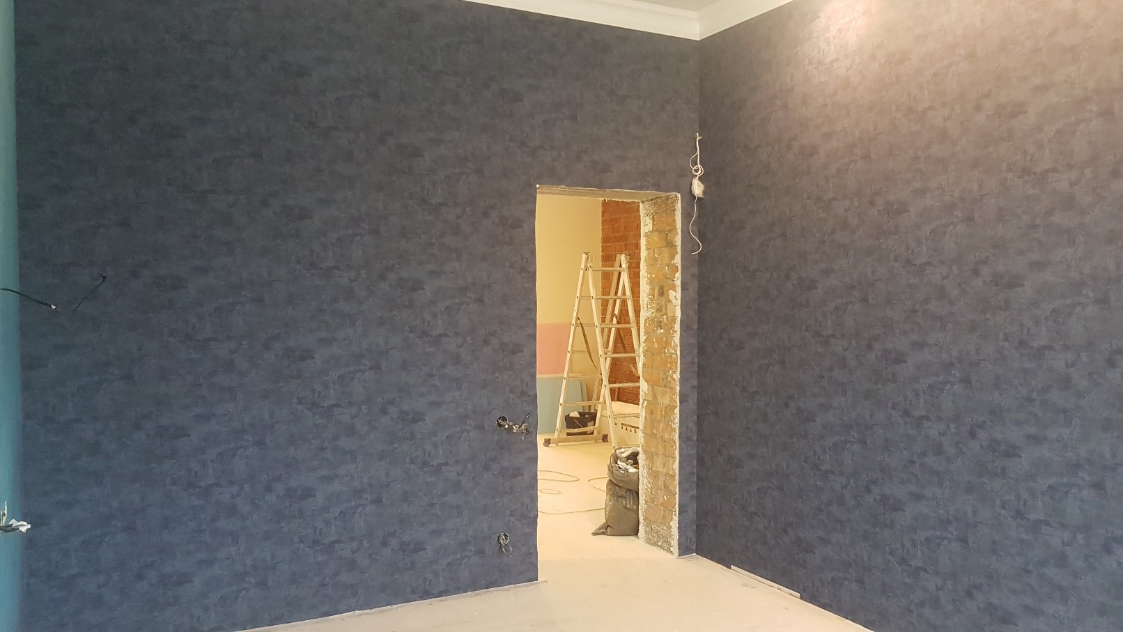

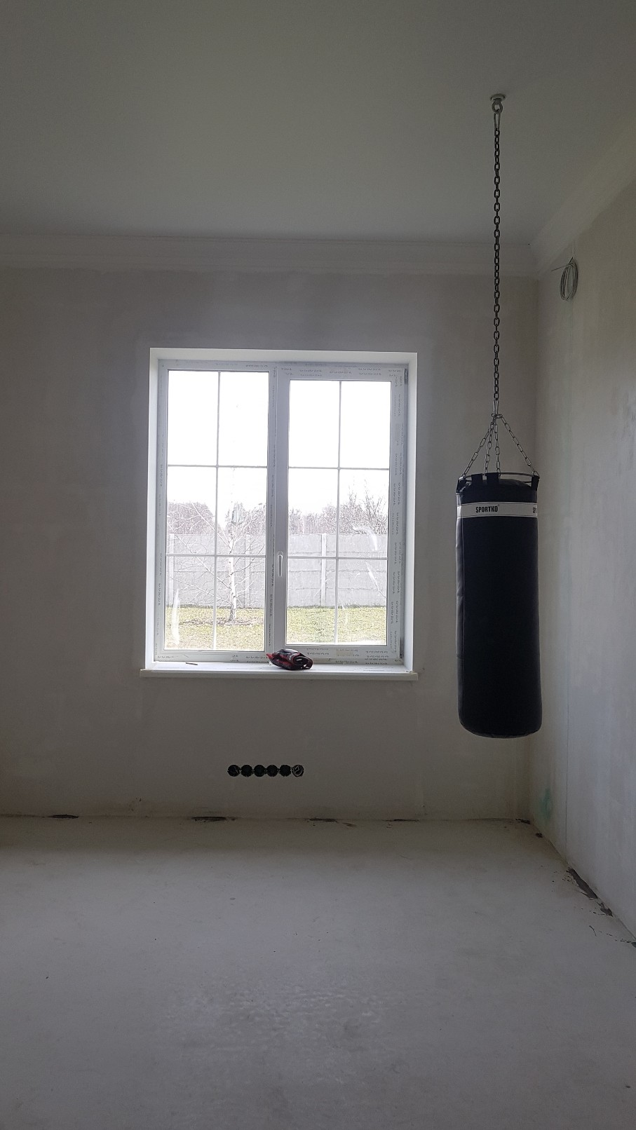

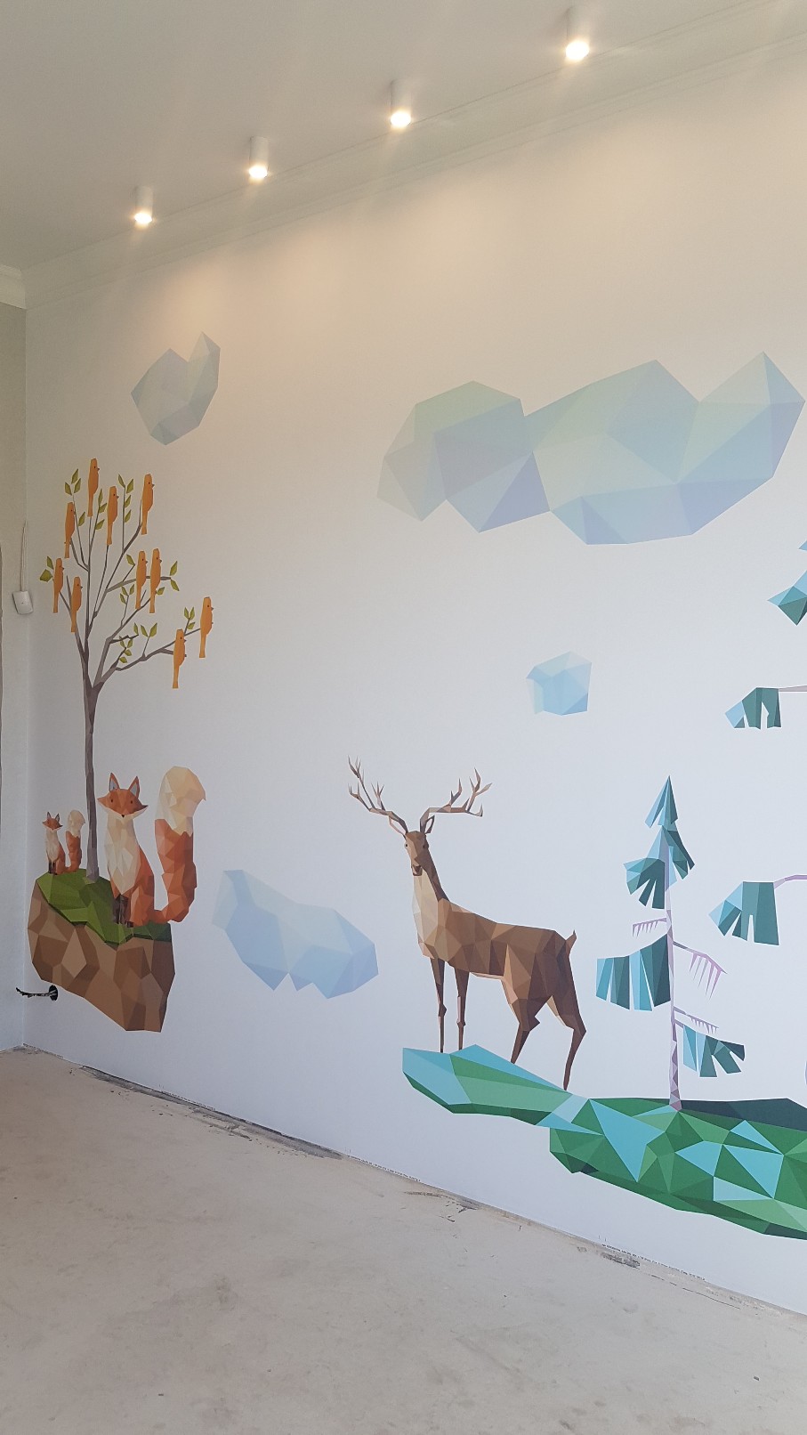

Поклеили обои в спальне и детской.
Стены после гипсовой штукатурки были ровные и гладкие поэтому я решил их не шпаклевать дополнительно, а просто зачистить, погрунтовать и поклеить обои.
Несмотря на уверения, некоторых форумных специалистов по отделке, что это невозможно и получится либо плохо, либо очень плохо. Сколько я не пялился на стены, но никаких ужасов после поклейки обоев не заметил. Никаких неровностей выпуклостей и впуклостей :)
  • Лайк 25
Класс!
Поделитесь контактом, где брали такое, плиз.
Класс!
а мне про детскую контактиком бы тоже ) агонь лиса
Класс!
Я заказывал в магазине обоев в Харькове, они в свою очередь печатали где-то в Киеве. Я так понимаю контакты в Харькове вам не очень интересны. Магазин говорит, что напрямую в Киеве заказать нельзя т.к. они работают только через диллеров.
Я посмотрю завтра, там были какие-то ссылки и баркоды на самих обоях.
Я так понимаю контакты в Харькове вам не очень интересны..
та чо ж не интересны?
Это не так важно. Я думала, из Китая. А Харьков просто замечательно.
Спасибо.

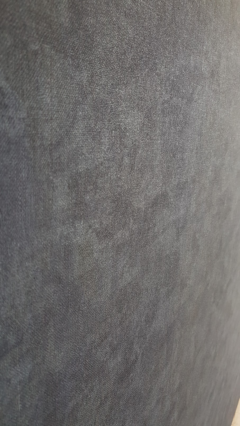

Темные (???) - тоже обои?
Можно фото вблизи - фактура какая?
Они и в жизни ТАК бликуют, мерцают, играют оттенками?
Считал с баркода контакты производителя. Представители есть в нескольких крупных городах.
Вот их сайт
wall-style.com.ua/

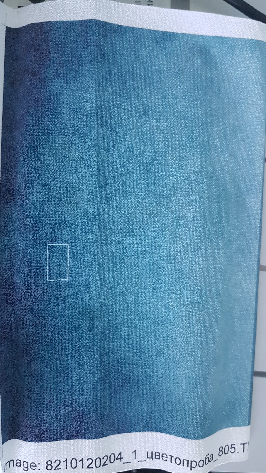

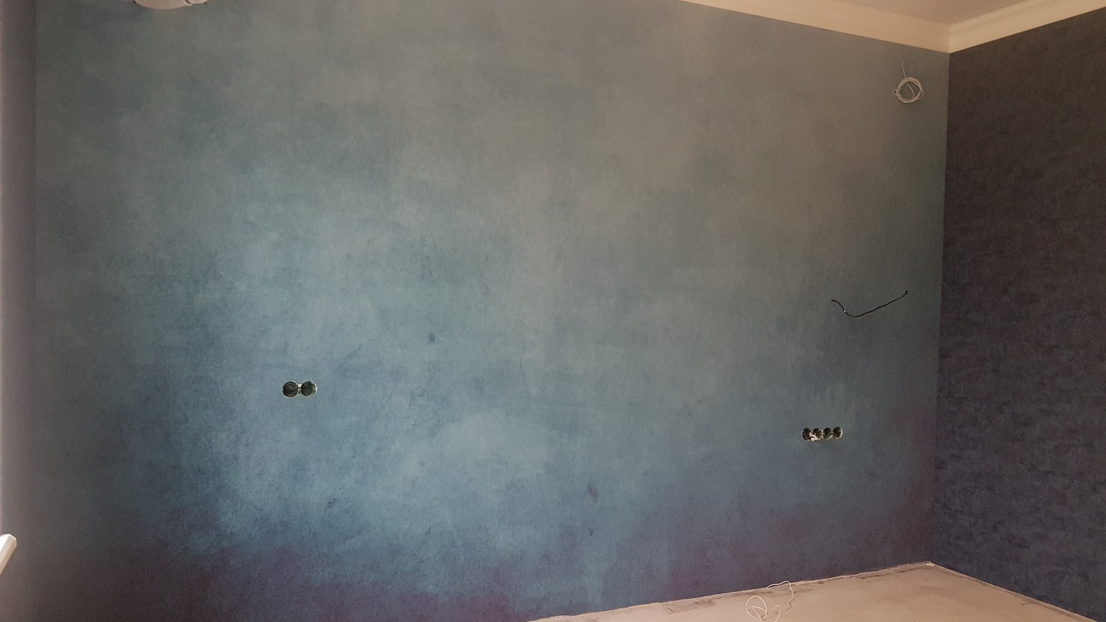

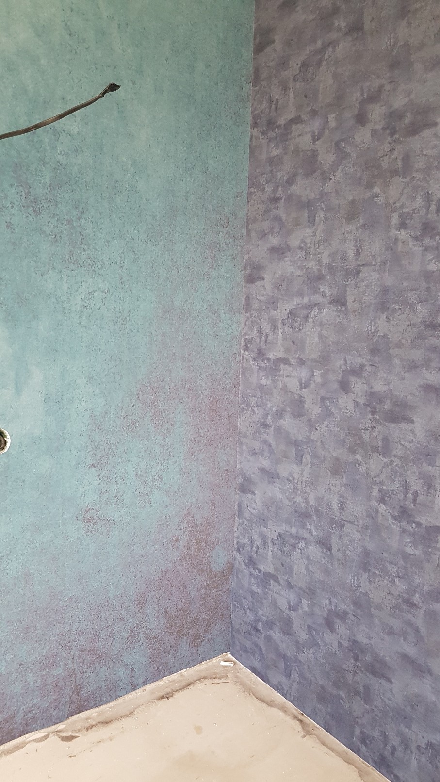

Там 2 вида обоев. Одна стена это градиент, вот цветопроба стены в маленьком масштабе
Остальные стены это темносиние обои, но они тоже пятнами как джинсы.
Цвета на фотках кажутся разными, но в живую они перекликаются
Вот тут справа это обычные обои, слева печатный градиент

Класс!
И мне контактом магазина в харькове.
В Харькове это ул. Тринклера 24. Там вывеска салон-студия обои . Телефон не знаю

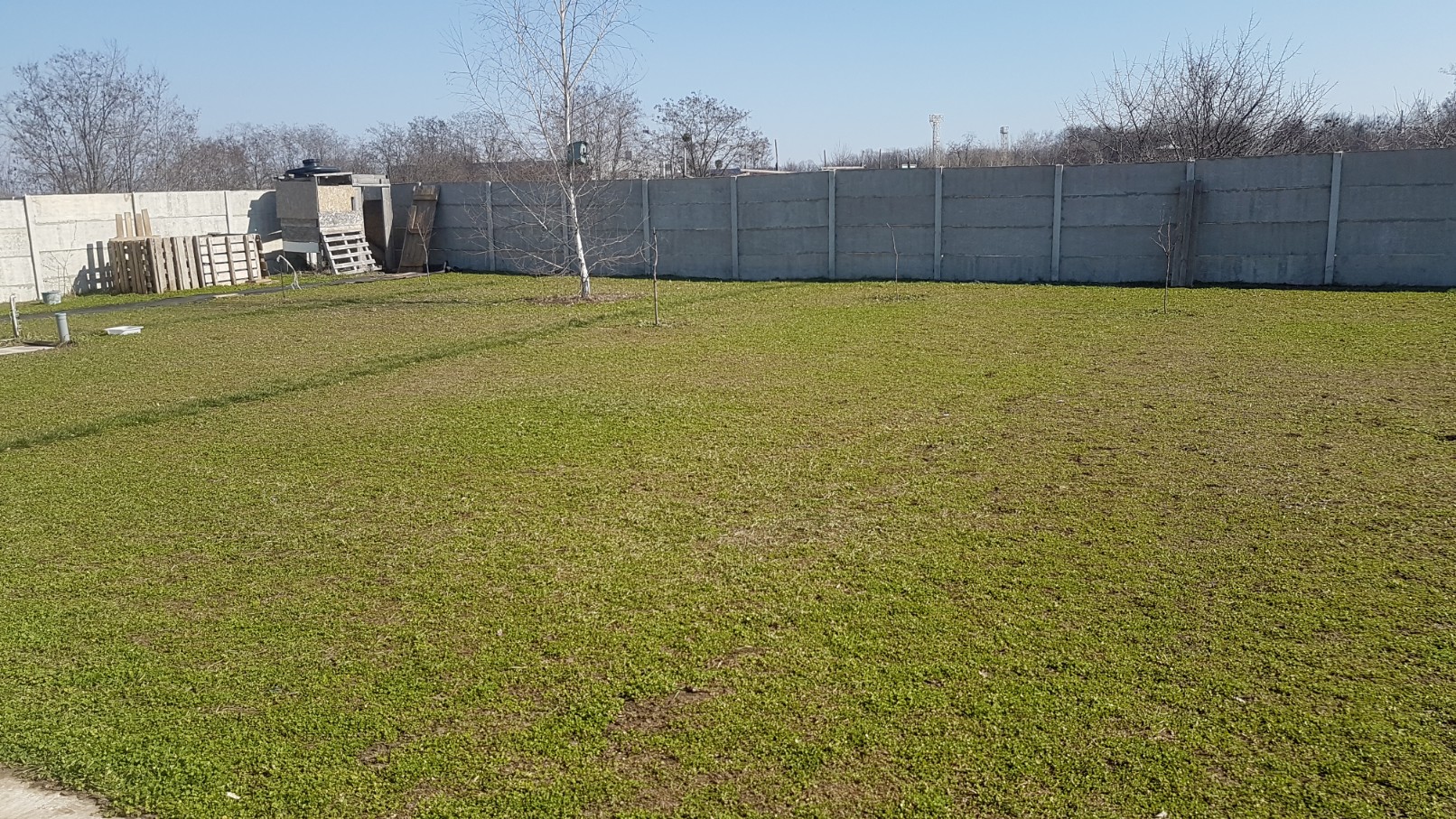

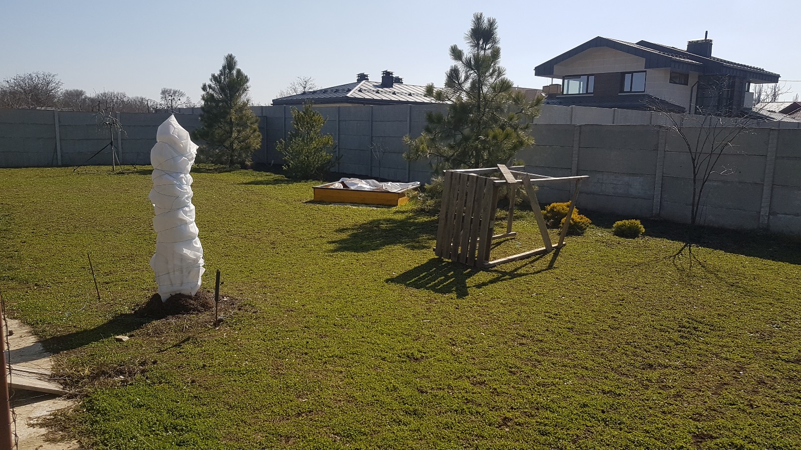

Газон из клевера после зимы. Еще не стриг в этом году.
В целом я все еще доволен этим газоном. Думаю это хорошая альтернатива классическому газону и мороки меньше. Я с ним ниче не делаю, только поливаю в автоматическом режиме и стригу.Учитывая сколько мышиных нор у меня появилось после зимы, и если бы у меня был классический газон, то прослезился бы.

Кто у Вас упакован в белое волокно?
Не опасаетесь запревания?
Это очень сомнительный метод укрытия, который никак не сохранит от холода, но может спровоцировать усыхание кроны из-за недостатка света и развитие грибков из-за недостаточного проветривания.

Это магнолия. Она уже собралась цвести, а потом ветер и мороз ночью прогнозировали до -5. Я решил ее закрыть временно, но потом понял, что толку от этого нет и раскрыл обратно. Сегодня у нас целый день снег :(
