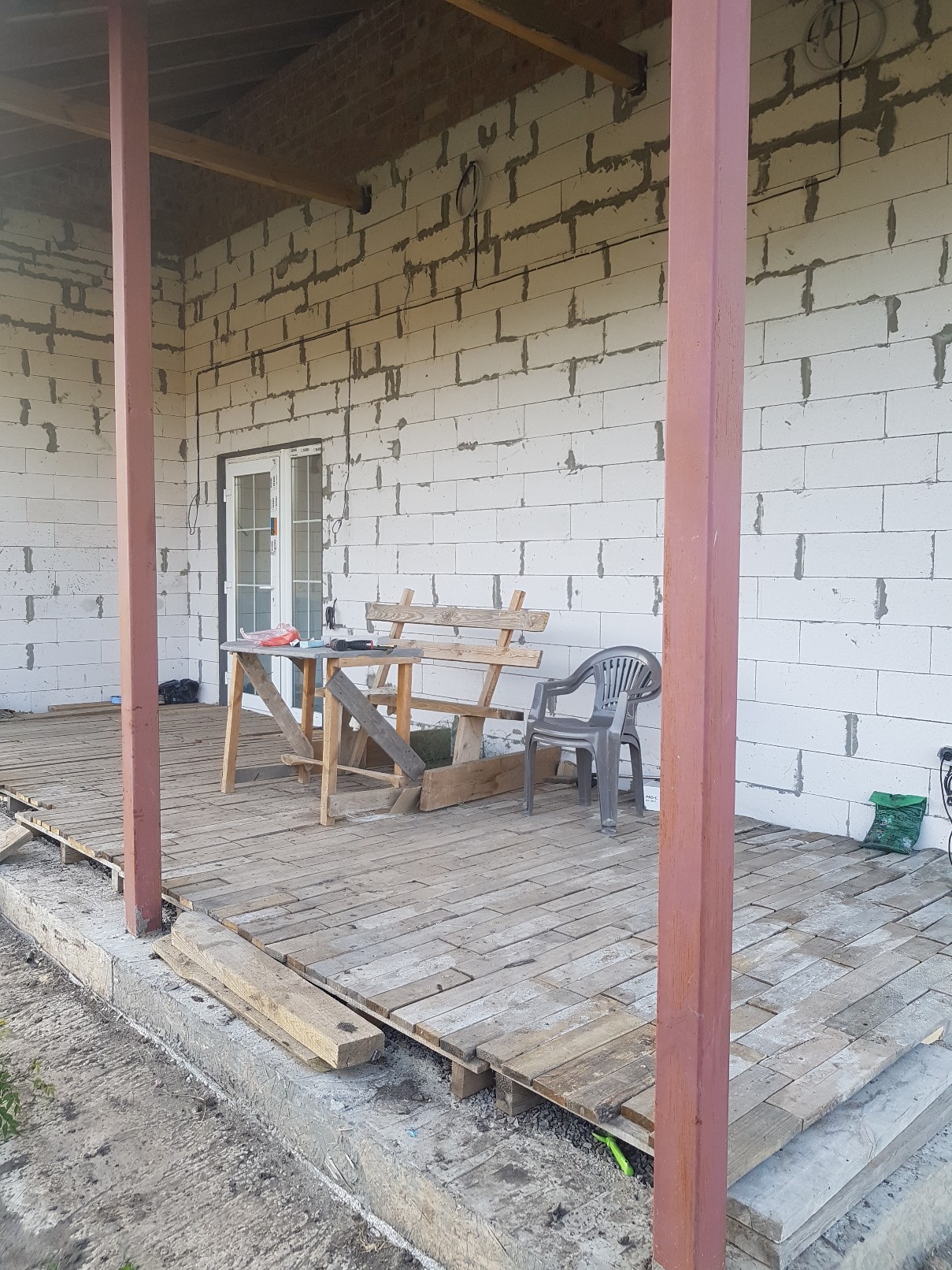

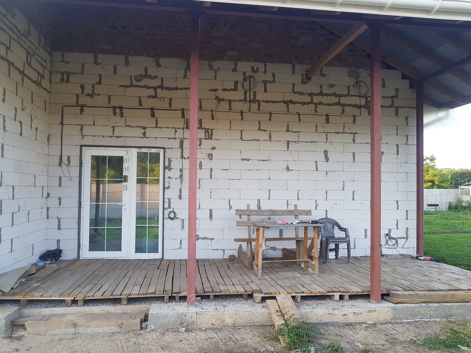

Из гамна и палок поддонов и остатков опалубки сдела временный настил на террасе :twisted:
Все удобней чем по щебенке ходить

Норм, уличный паркет

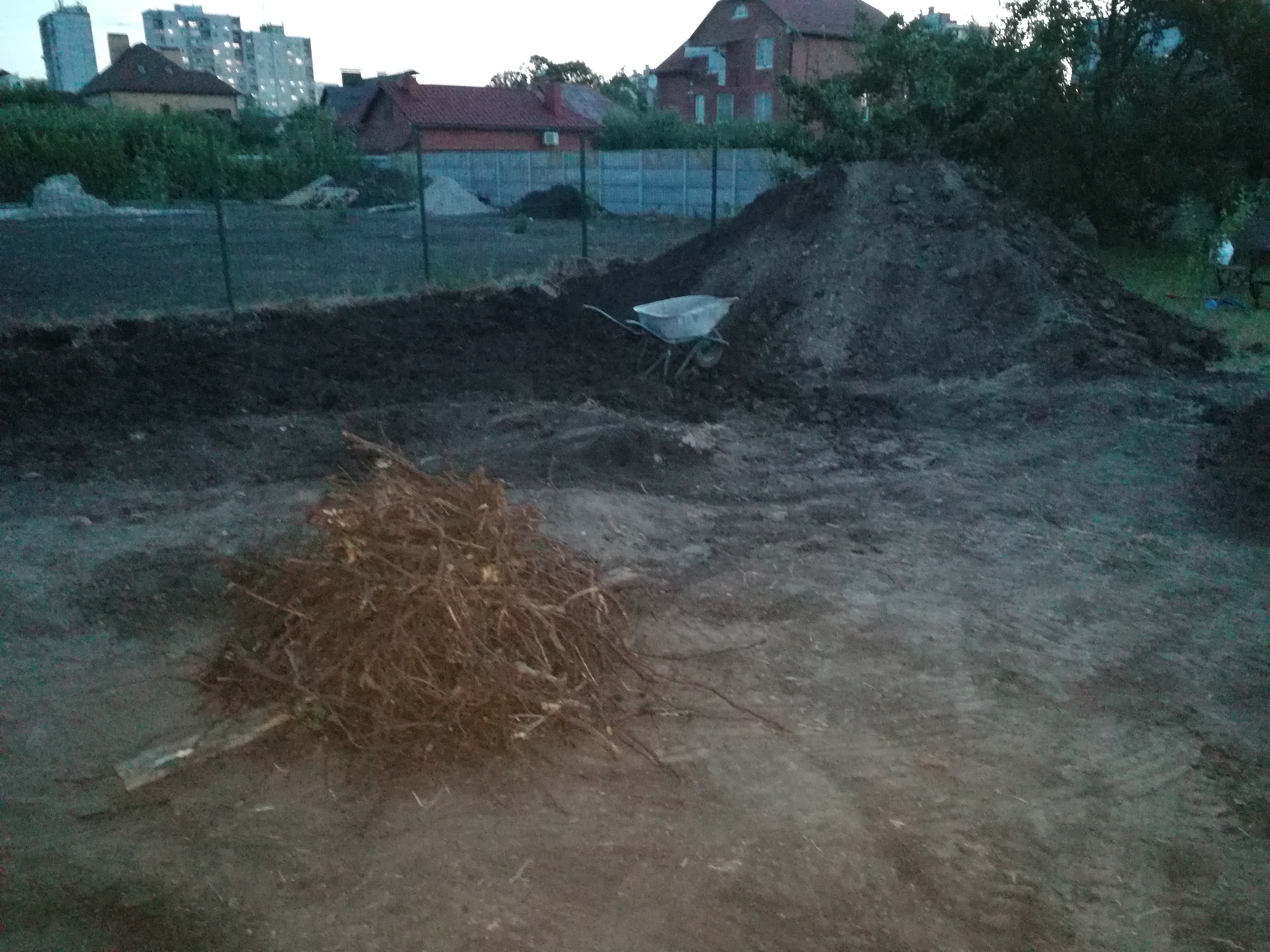

Раз меряться сорняками еще не поздно, хвастну и я. На фотке кучка корешков (малая часть) от шпанки, которую мы завалили прошлым летом. Поросль от нее загадила землю своими корнями в радиусе 5-7м. Борьба - методом перекапывая экскаватором и последующего перетрушивания грунта вручную :o

Шпанка — дерево. Овсом не победить. Накрытием спанбондом тоже. У мну полно и шпанки и сливы. Метод борьбы с неугодными деревьями: резать, резать и резать. Если поросль косить регулярно, она рано или поздно загибается. Пни впоследствии выкапываются, если есть необходимость. Мёртвый пень выкапывается в разы проще живого. Травить йадом нельзя, если рядом есть культурное дерево, давшее эту поросль: тоже может загнуться.

Классная кучка корней. У мну почти такая образовалась на выхах. Правда не шпанки, а хмеля. С участка 2*4м. Выкапывается намного хуже шпанки.

Само дерево уже завалено в прошлом году и сейчас выкорчевано, а вот дело его (с) поросль живет. С ней, собственно, и борьба. ЗЫ: на фотке где-то треть всех корней, не считая того, что досталось соседям...
Ну, некоторые советуют раундапом срез смачивать. Я режу поросль два-три раза в сезон. Года за два она загибается.

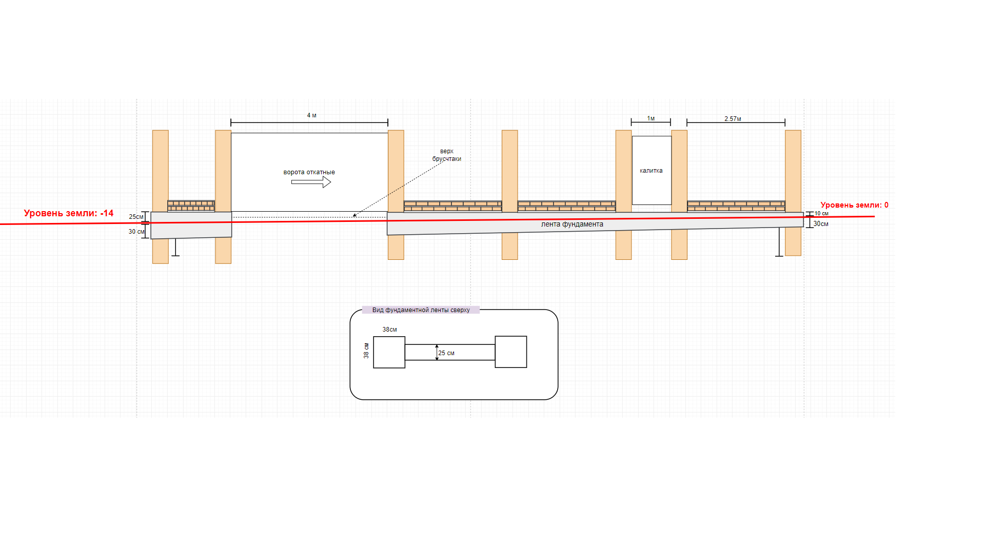

Подошел к следующему этапу стройки - Забор и парковка.
Общая длина забора по фасаду 34 метра.
Что планируется:
Столбы из кирпича 0.38х0.38х2.1 метра, под ними фундамент с заглублением примерно на 1метр. Вертикальное армирование столбов 4 ряда арматуры ф12.
Ростверк с заглублением 30 см и высотой на уровнем земли от 10 до 25 см. Сверху ростверка цоколь из кирпича - 4 ряда кирпича толщиной в кирпич. Заполнение проемов - металлический штакетник, ширина проемов 2.57метра. Металлические колпаки и отливы.
Ворота откатные 4 метра и отдельностоящая калитка обшитая штакетом.
Кирпич клинкерный керамея.
Терзают сомнения по поводу высоты фундамента над уровнем земли, в минимальной точке 10 см, в максимальной 25см (перепад 14 см на 34 метра). Не мало ли 10 см ? Просто сильно высоко поднимать фундамент не хотелось бы по эстетическим причинам.
И заглубление ростверка на 30 см нормально (с учетом торчащей части над землей суммарно он будет 40-55 см) ?
Схематично нарисовал как оно будет. Строю без проекта, если что не так поправьте.

У вас на схеме столбы ворот относятся как-бы к разным фундаментам - это может привести к нарушению симметрии со временем, и ворота "поплывут".
Свяжите эти столбы единым фундаментом.

Для откатных ворот практически не актуально. К тому же куда могут поплыть столбы с метровым заглублением и связанные ростверком?

Хм.. Сколько смотрел вариантов фундамента под забор, но нигде не встречал чтоб столбы под воротами связывали друг с другом. И когда то конструктора спрашивал про это, он говорил под воротами не надо. Подумаю еще над этим вопросом, мож кто из форумчан отпишется еще..
Под калткой нужно ленту разорвать или полностью, или сделать выемку в бетоне, чтобы не получился "перелаз". Мы вылили в "ноль", но не учли, что будет выходить тротуарка. Пришлось сделать пропилы для последующей выборки бетона под протуарку
Соединив столбы подземным фундаментом, верх которого следует сделать ниже уровня земли на 20-30см чтобы при проезде тяжёлой техники она не давила на этот же фундамент а просто утрамбовав слой грунта 20-30см, вы тем самым полностью нивелируете риск того что столбы когда то уйдут своей дорогой - кто в лес кто по дрова. У себя я соединил.
