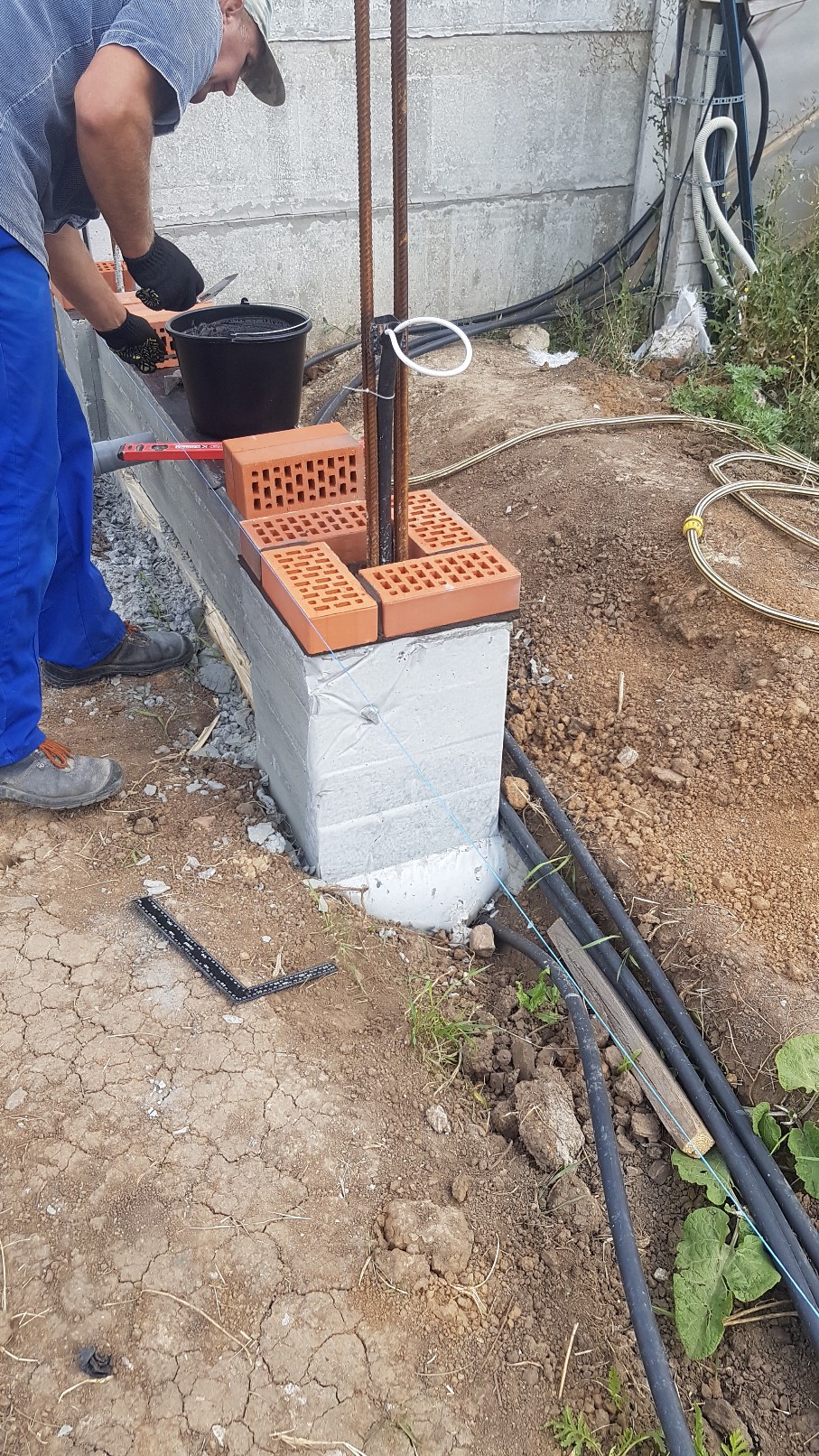

Мне в раствор добавляли Винсол от появления высолов.
atlant-shop.com.ua/kraski-laki-kleya-stroitelnaya-himiya/stroitelnaya-himiya/universalnye-dobavki-k-rastvoram/plastifikator-dlya-betona-vinsol

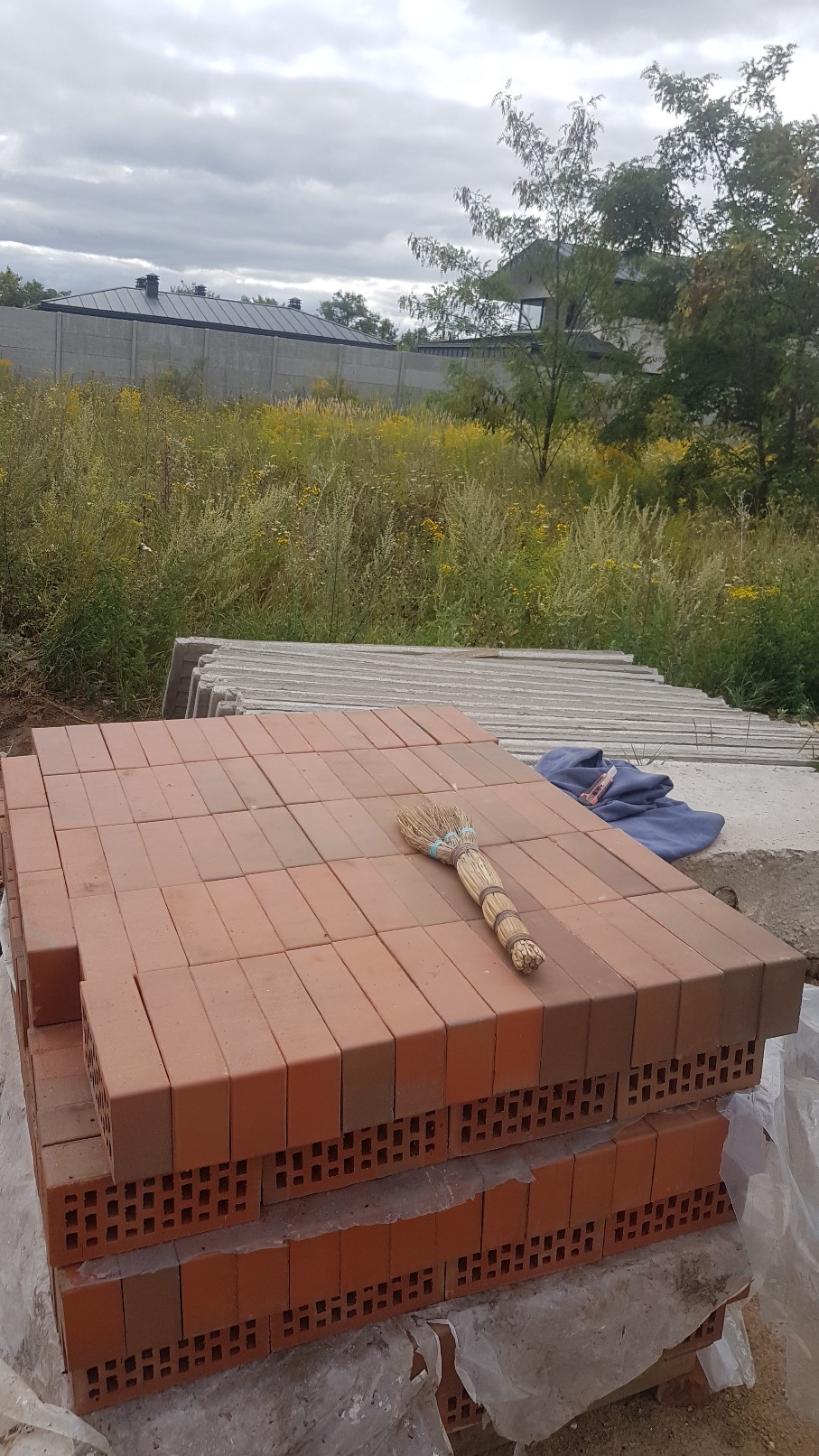

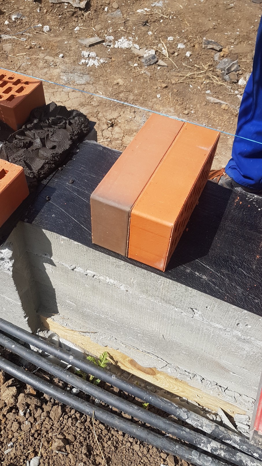

А точно можно на руба класть пустотный кирпич?
то они просто лежат, без раствора. На растворе тока 4 кирпича вокруг столбика
На сусідній вулиці паркан років 6 точно стоїть з таким нижнім рядом.
Плюс ще 2 паркани в цьому році зробили.

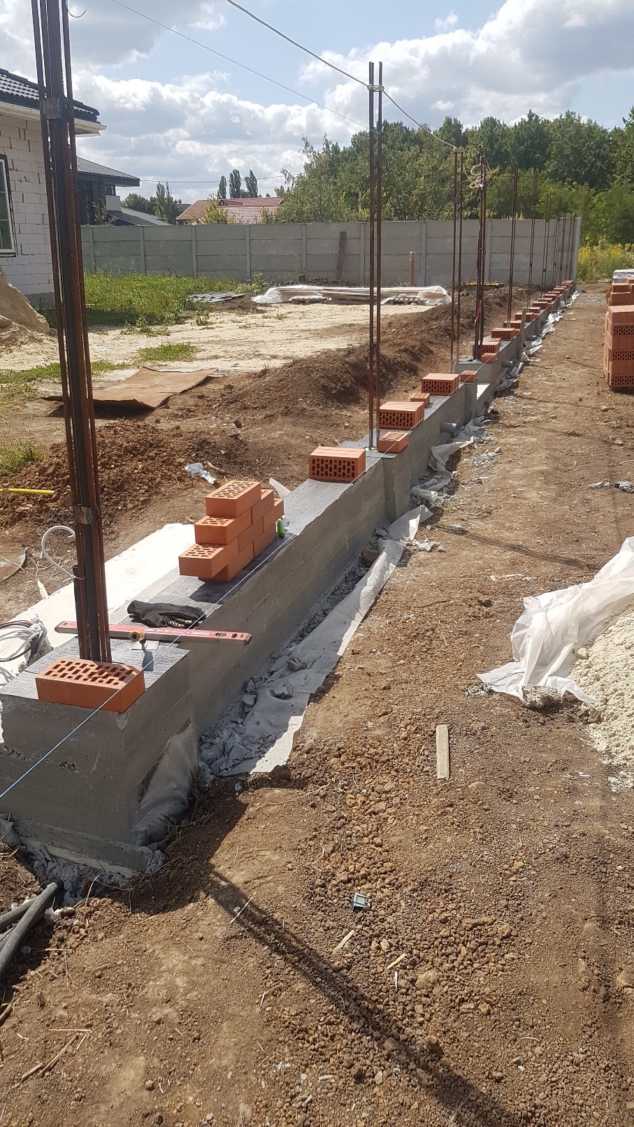

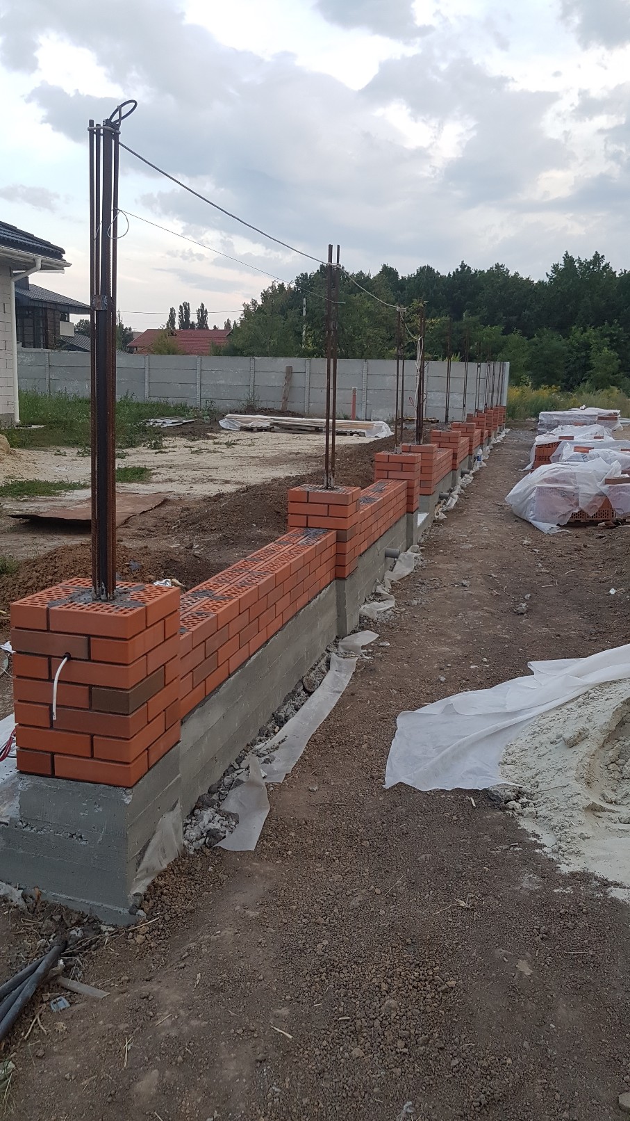

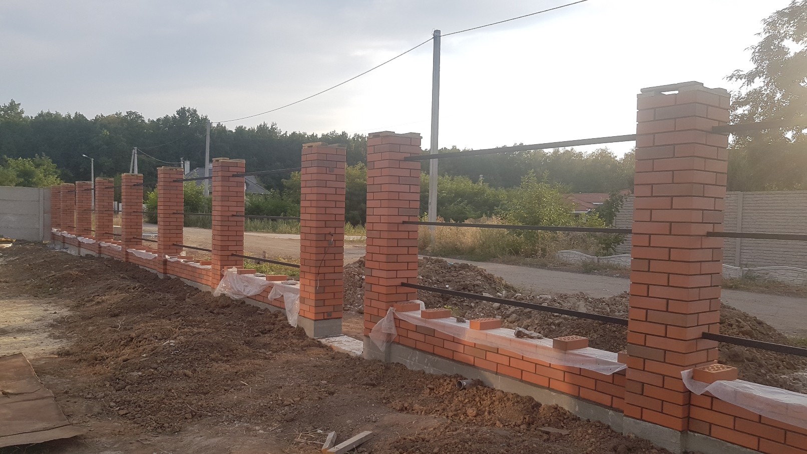

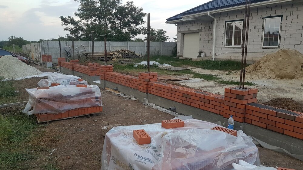

Заканчиваем цокольную часть забора. Дальше будем наращивать столбы и устанавливать горизонтальные лаги между столбами для крепления штакета.
С лагами я торможу весь процесс. По хорошему их нужно бы ставить уже покрашеными, а я никак не определюсь с краской так как жду образец штакета чтоб подобрать цвет. Поздно я за это вспомнил, в лучшем случае завтра вышлют, пока дойдет :fool:... придется ставить некрашеные и красить уже непосредственно на заборе. Вроде не критично, но гемор с этим оборачиванием кирпича чтоб на него не попадала краска.
Чем будешь накрывать цокольную часть? Если металлом, то обрати внимание, что он закроет собой часть кирпича. Я спецом наштукатуривал сверху 3-4см, иначе съедался целый кирпич.
Паша, а как/чем будет окультуриваться бетон под кирпичем?
Да металлом. За идею штукатурки подумаю. Интересная мысль.
По поводу бетона там еще будет подсыпка земли, так что торчать он будет не так сильно. + вырастет какая-то трава, думаю закроется.

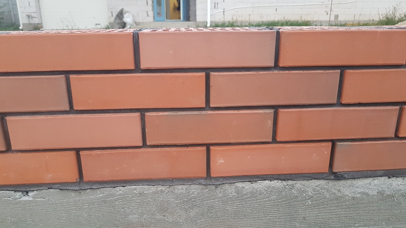

А что за кирпич? Смесь готовую используете?
Кирпич - керамея магма гранит.
Смесь делаем на месте - цемент 500, песок мытый, черный пигмент, пластификатор. По словам каменьщиков по консистенсии и в работе получается такой же как и готовая смесь. По цене в 2.5 раза дешевле.

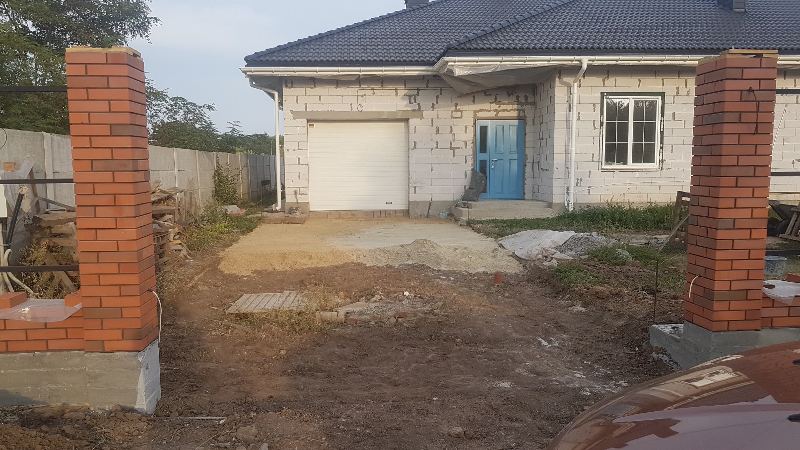

Завтра начинаю делать площадку для парковки авто и заезд в гараж. Площадка получается примерно 4.6х13метров. Думаю делать так:
10см песка, пленка 200мкм, армирование арматурой ф12 (потому что она есть у меня), ячейка 25см (или сделать 20?), бетон м200 12см, 5 см оставляю на подсыпку для тротуарки и 6см закладываю на саму тротуарку.
Площадку планирую для стоянки двух легковых авто, хотел 5метров шириной, но получается 4.6, не маловато будет ? У кого есть опыт эксплуатации ? Чтоб не приходилось играть в пятнашки с перестановкой машин.
Думаю на 13-ти метрах можна взвод танковий розмістити :-)
4.6 м - це грубо 2 паркувальних місця на стоянках. Наскільки пам'ятаю дбн то місце для тимчасової стоянки має бути 5000х2300.
Думаю спокійно можна буде маневрувати

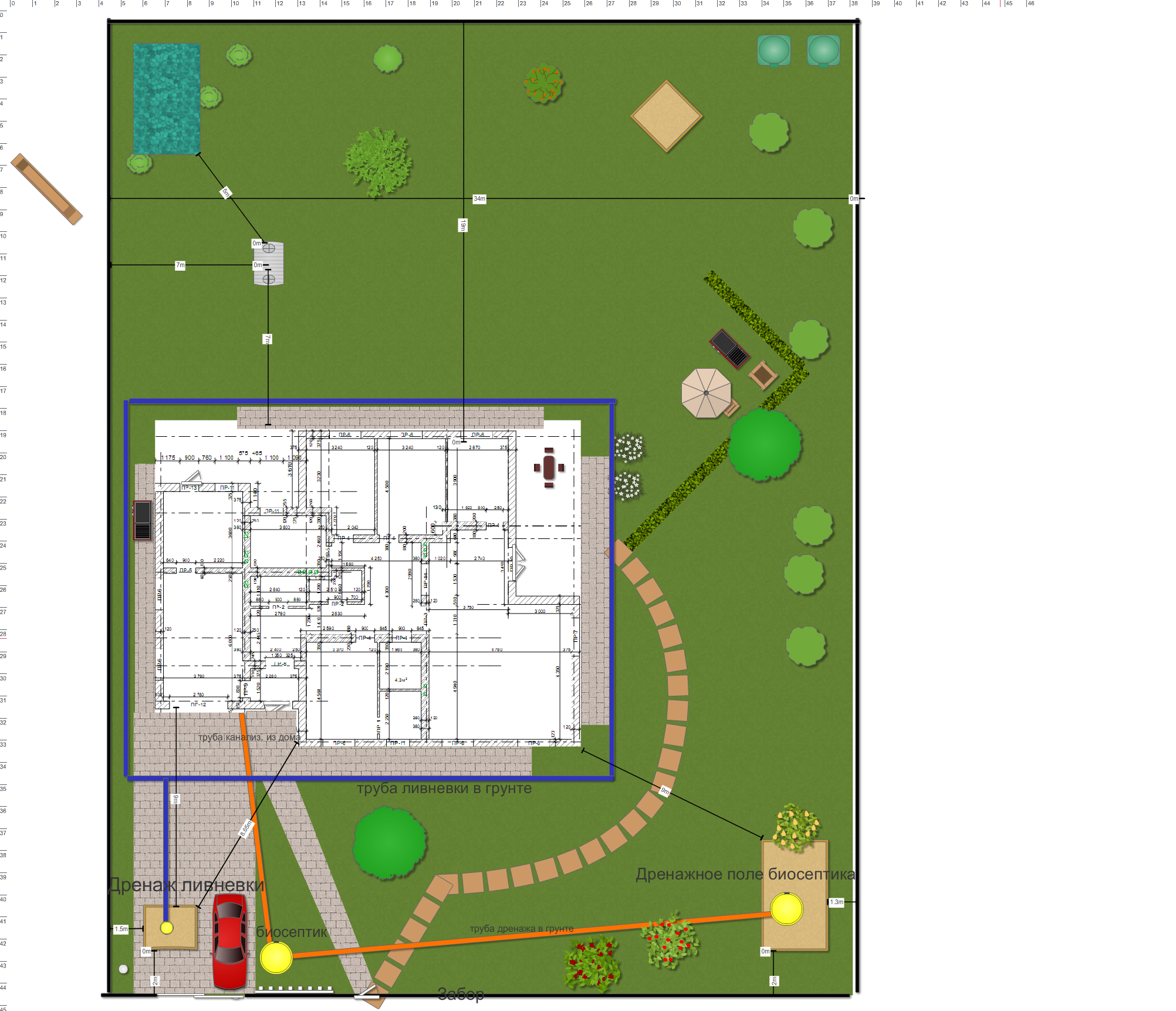

Чисто зная размеры сложно сказать удобно или нет парковаться не зная что вокруг этого куска, где и с какой стороны заезд, какого размера ворота и пр. Вы бы схему чтоли приложили.
У меня в голове почему-то отложился норматив в 2,5 метра ширины для паркоместа.
Утром все перемерял и получилось расширить ширину парковки до 5 метров.
Схематично прикрепил план ниже. Делаю ту площадку гле стоит машина (от ворот до дома).
Насчет песка надеюсь им немного сгладить пучение грунта.
а зачем плёнка?
Пленка своего рода гидроизоляция бетонной плиты. Думаю так бетон будет меньше тянуть влаги из грунта и соответственно меньше разрушаться на морозе.
Должно быть вполне комфортно разьезжаться т.к. длина хорошая.
Песок же будет утрамбован и в случае пучения он сгладить вряд ли чтото сможет.

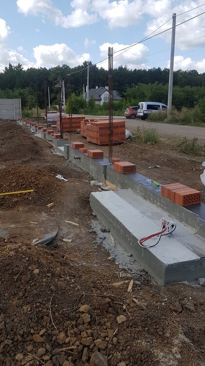

Закончили кладку забора и установили горизонтальные направляющие для крепления штакета. Осталась зашивка.

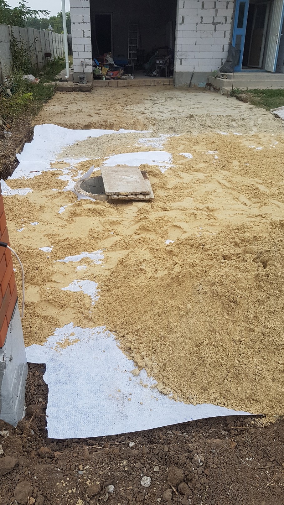

Начали делать парковку. Копачи местами увлеклись и поснимали больше чем надо. Теперь слой песка даже больше 10 см выходит.
Надо ли его трамбовать плитой или достаточно обильно пролить водой ? Так неохота виброплиту переть..:(
Возьмите в аренду, желательно с работником. Потом будет поздно - вода дело хорошее но на протяжении парочки тройки лет.
Вчера копачи распланировали песок на половине парковки. Из неприятного - сначала перекопали глубже чем надо. Потом насыпали песка на 7см выше чем нужно. Теперь нужно снимать лишний слой. Джекпот прям.
Сегодня вторую половину планировал сам. Наверное превращаюсь в задрота. Выводил уровень правилом с точностью до сантиметра.
Гееотекстиль бы под песок...
За него я забыл. Не поленился и утром купил геотекстиль. Застелил его на половину парковки, эта сторона как раз будет более нагруженой.
Павел добрый день, дочитал до 33 страницы но так и не понял, канализация и водопровод в вашем доме центральные ?, газ планируется ?
Добрый день. Водопровод - скважина, канализация - биосептик с дренажным полем, газ не планируется
