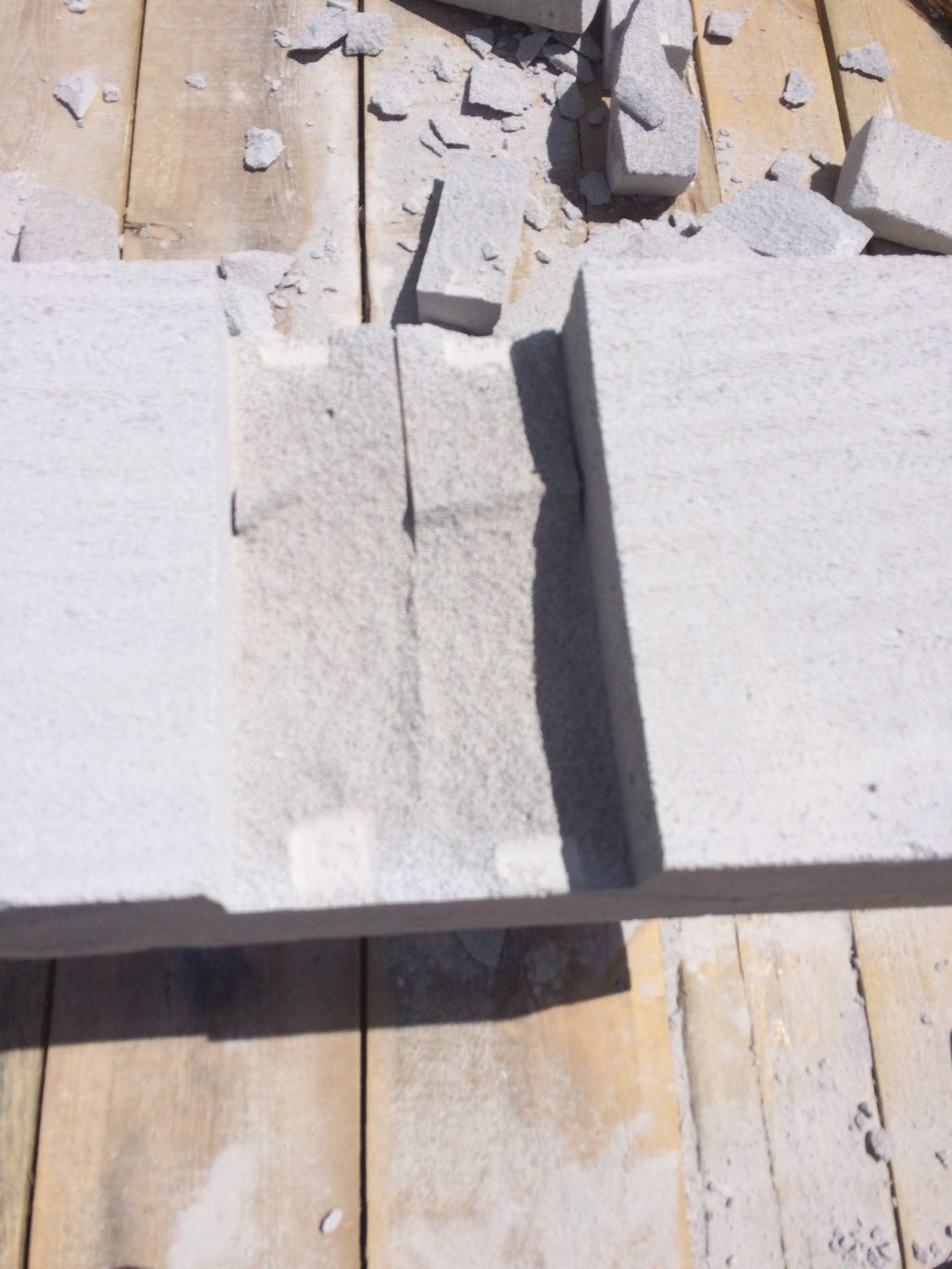

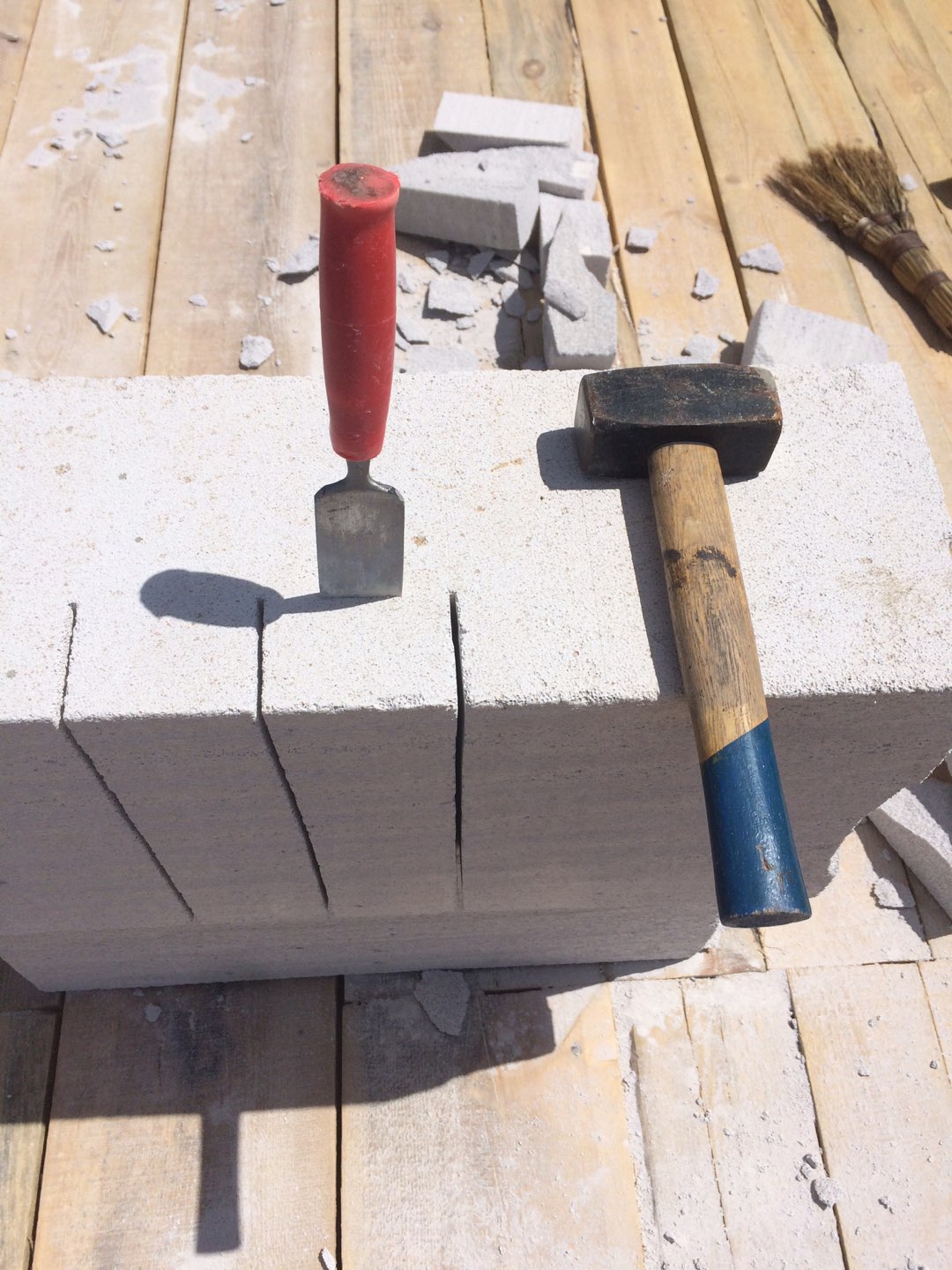

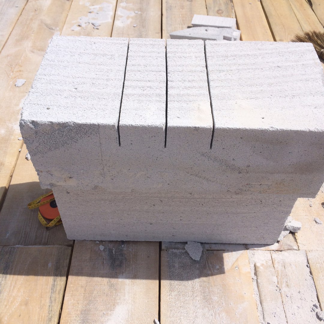

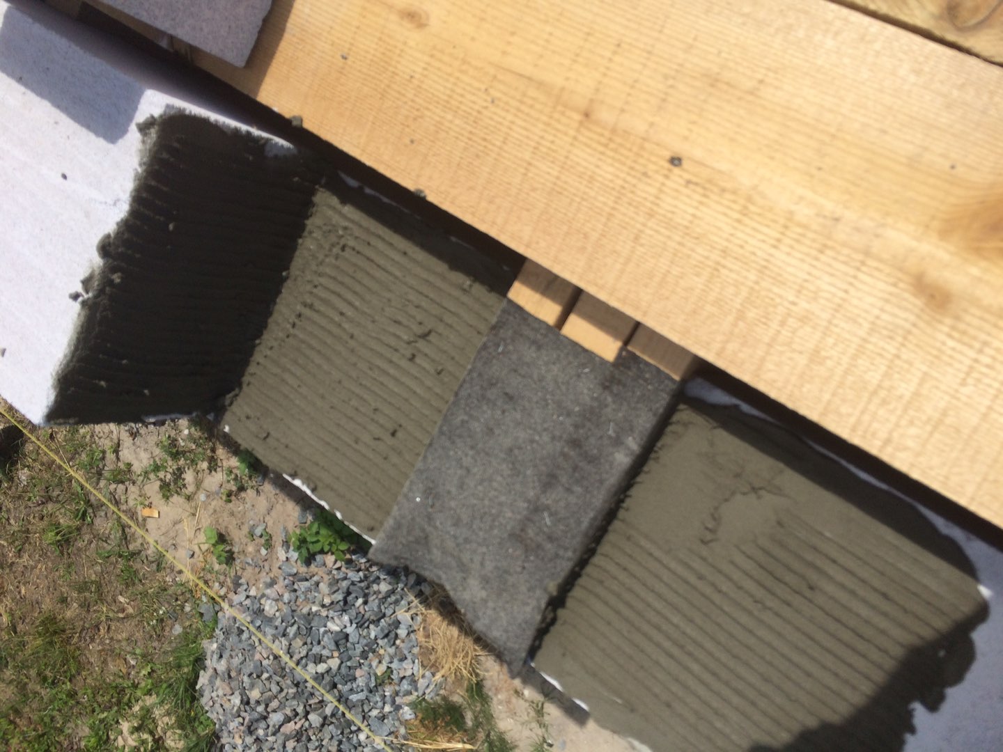

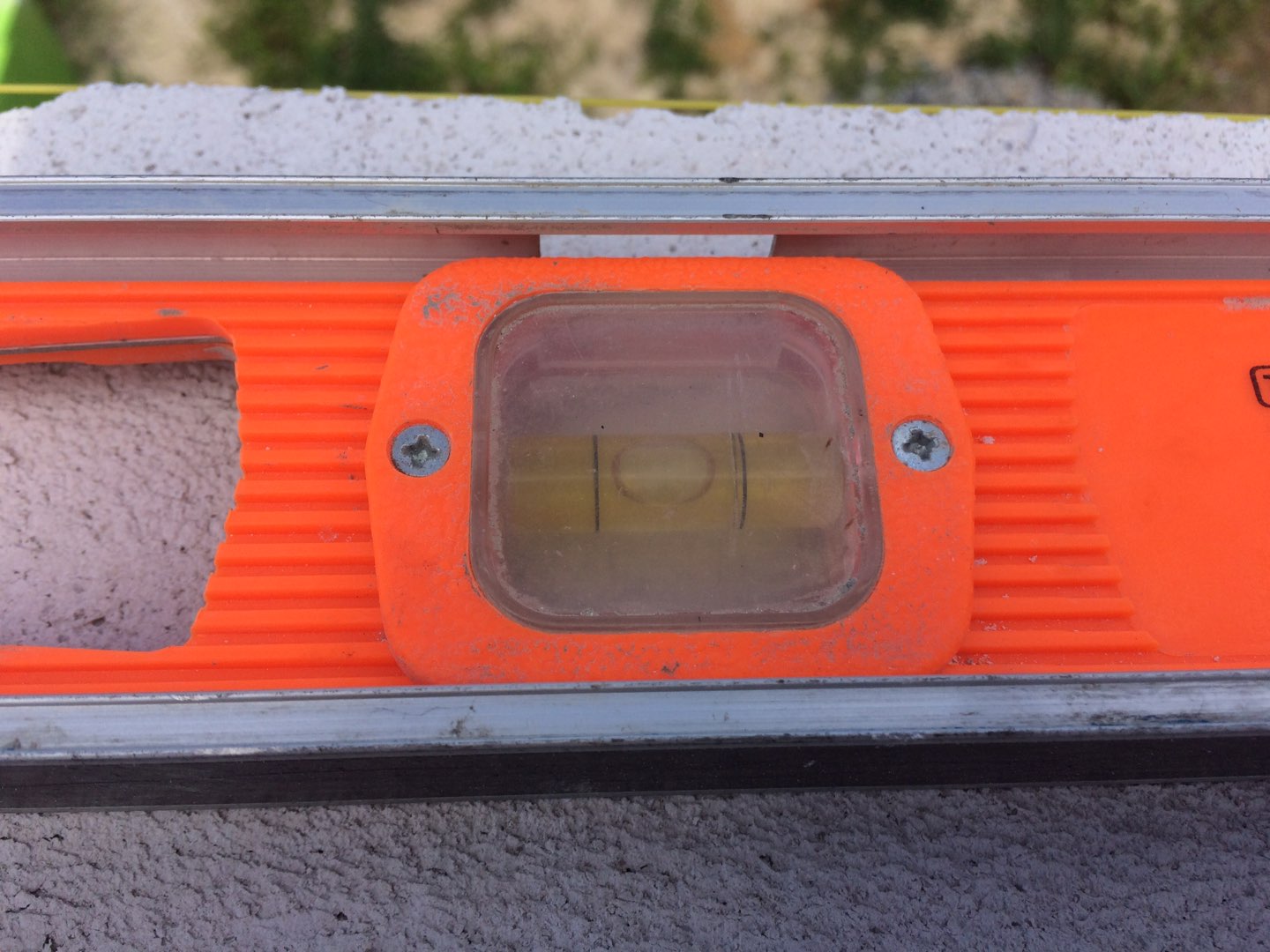

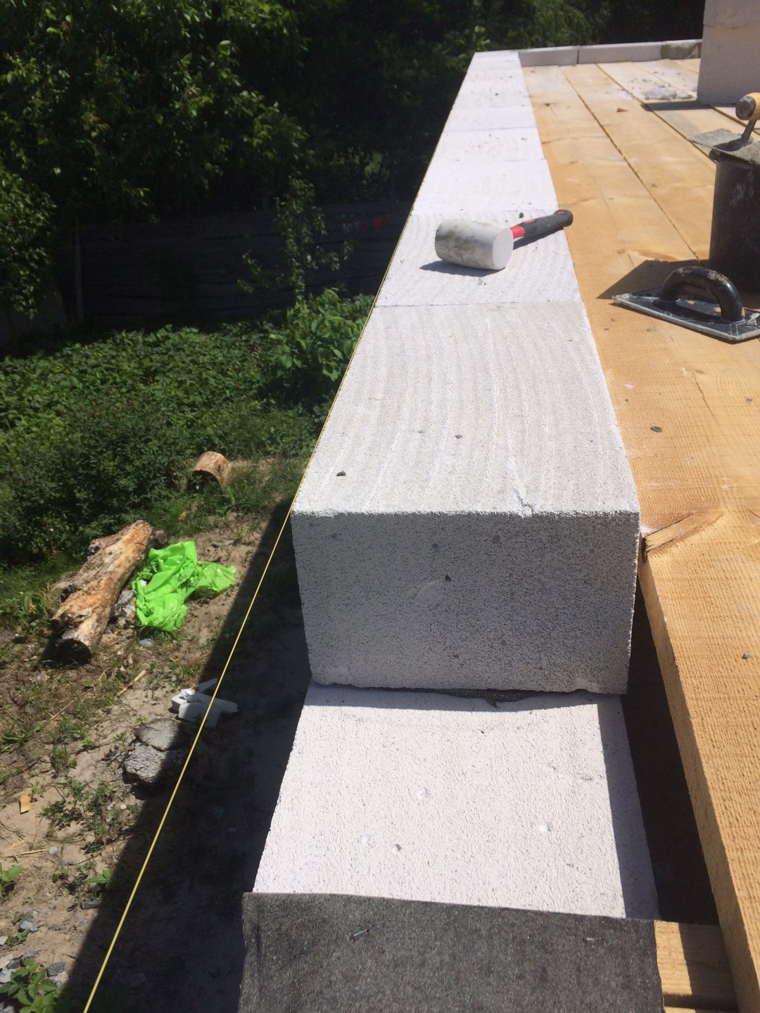

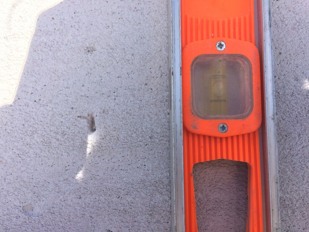

Закончила ряд, с "фигурной" резкой, я довольна результатом.Сеьемку сделать не получилось, нужно снимать либо с кем- то либо другим девайсом. Поэтому пошаговое фото . Комментарии думаю не уместны по фото понятно. Клей только в итоге после фото был снят и уложен на другой слой клея, ветер- быстро заветривается. По факту у меня минута , чтоб точно установить блок. Нет среди фото готового блока подчищенного после выкалывания

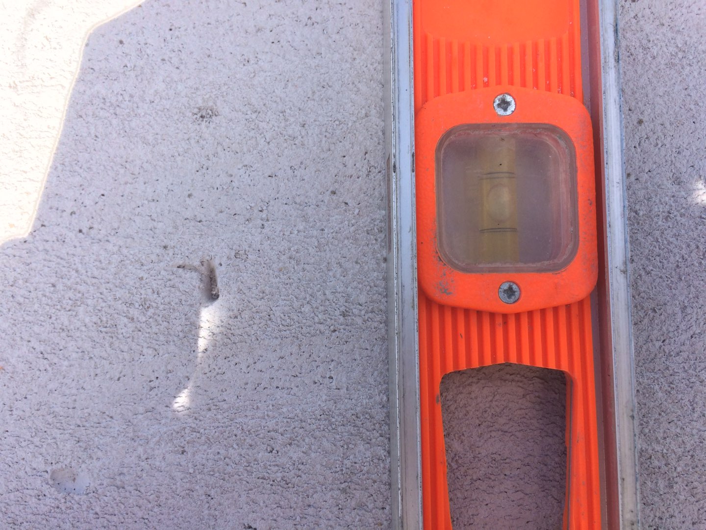

Ну и момент " эйфории"( меня поймут бухгалтера- это так же как когда сошёлся баланс) . Меня это радует, я вижу это на 9 из 10 блоков, без коррекции , один раз все же приходится корректировать.
В общем, меня радует ,то что я делаю. Ощущение как после хорошей тренировки , есть приятная усталость и гордость от того, что ты сегодня смог сделать больше и лучше чем вчера. Последнее действительно придаёт сил.

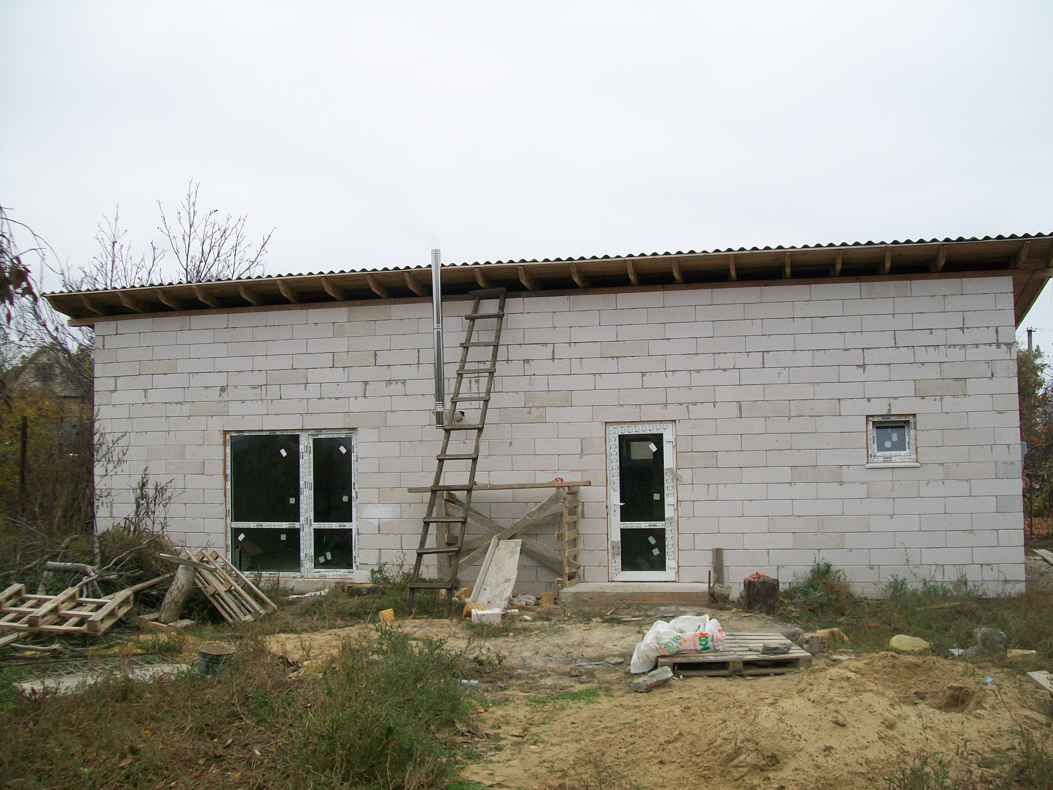

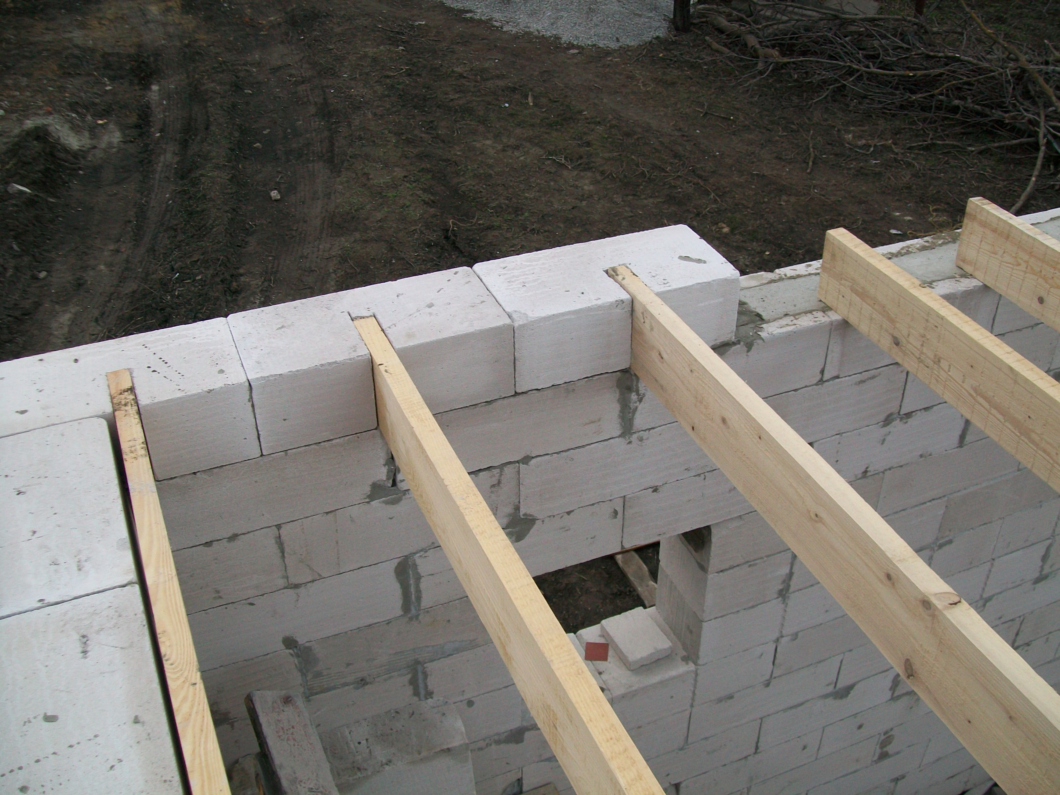

А балки насквозь стены? Не лучше закрывать торцы газобетоном?
Лучше то лучше. Но
1- толщина газобетон 30 см, ( 7см не задействованы в армопоясе у- блоки)
2- долбиться с вырезкой П- образных запилов и главное сколов чтоб эти 7 см ровно остались и не выкрошились, и все это ради 7 см остатка газобетона? ИМХО нет, я не верю что если у меня с торца будет слой 7 см газобетон это кардинально решит вопрос утепления балки. Вы же мне об этом говорите?
Думаю торцы балок заложить экструдером 3 см с последующей штукатуркой снаружи
В дальнейшем 10 см утепления минватой снимут вообще все вопросы с утеплением торца балки. Я не права? Поправьте меня, я ещё так не сделала

Аня, все правильно. Только зазор между экструдером и балкой сделайте сантиметр. Торец балки должен дышать, и тогда она 100лет лежать будет.
У меня так, мне кажется красивее. А что красиво то и хорошо.

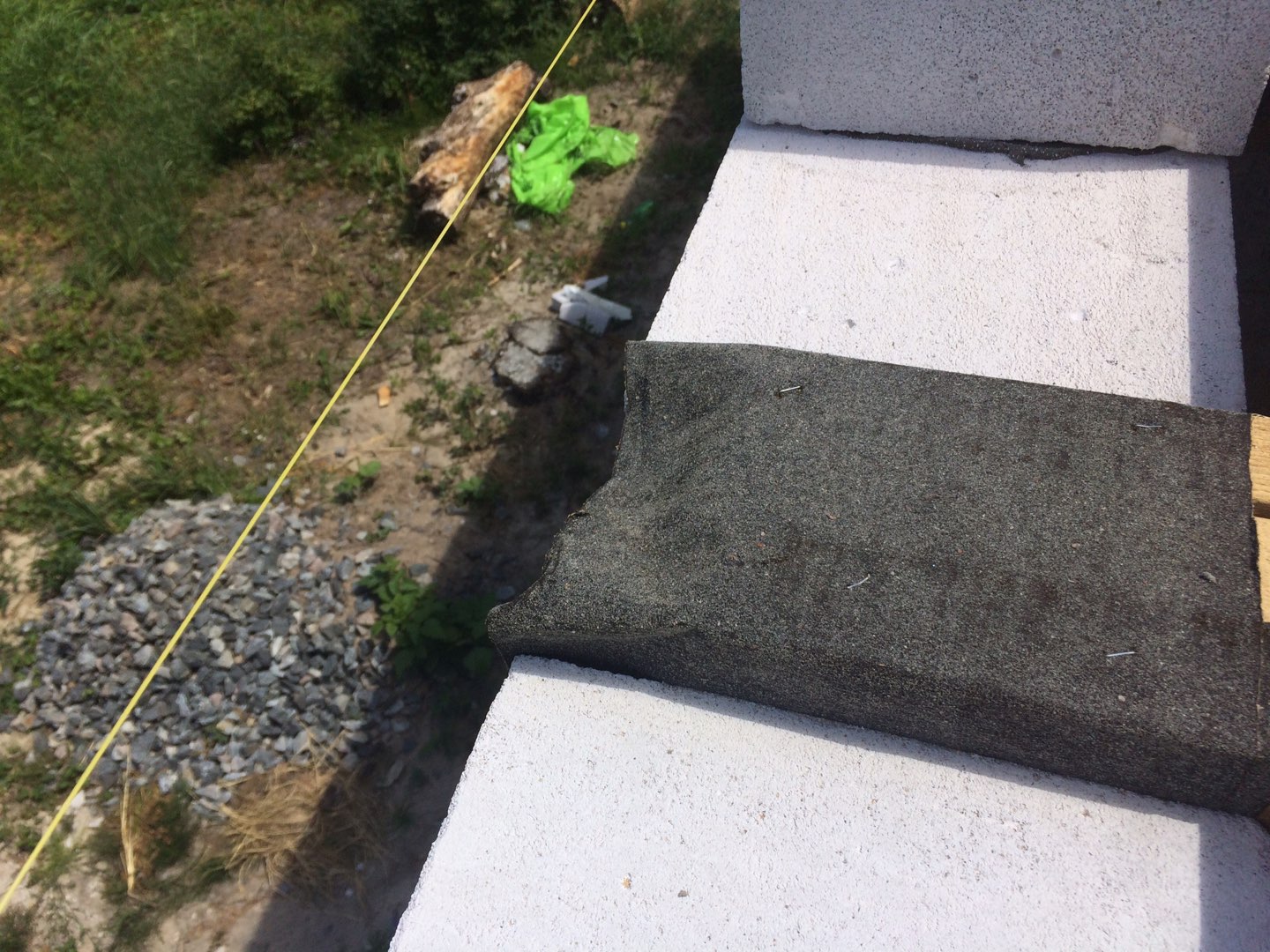

А де гідроізоляція навколо балок?
А де зазор між балкою і ГБ ?
Красота це одна, а функціональність це інше
И так высохнет, ничего тем балкам не будет.
У меня балки долго лежали до того как появилась крыша, а тот год выдался дождливым. Обмотанные рубероидом концы успели посинеть, а открытое дерево было сухим. Так что рубероид не всегда на пользу идет.
Красивее. Не спорю. Сейчас. Хотя кроме эстетики этапа строительства существует ещё Проект.
Напомню,у меня такая балка межэтажного! Перекрытия в три раза шире, пролёт 6 метров считается критическим для деревянного перекрытия без доп опор. Предпочла Ее опереть на ВСЮ ширину армопояса, а не на часть. ( ваш вариант).Совет проектировщика и он мне кажется разумным. В конце концов утепление скроет и ваш способ и мой. Красоты( не красоты) не будет видно в итоге. Останется не эстетика , а конструктив. И у нас он видимо разный
