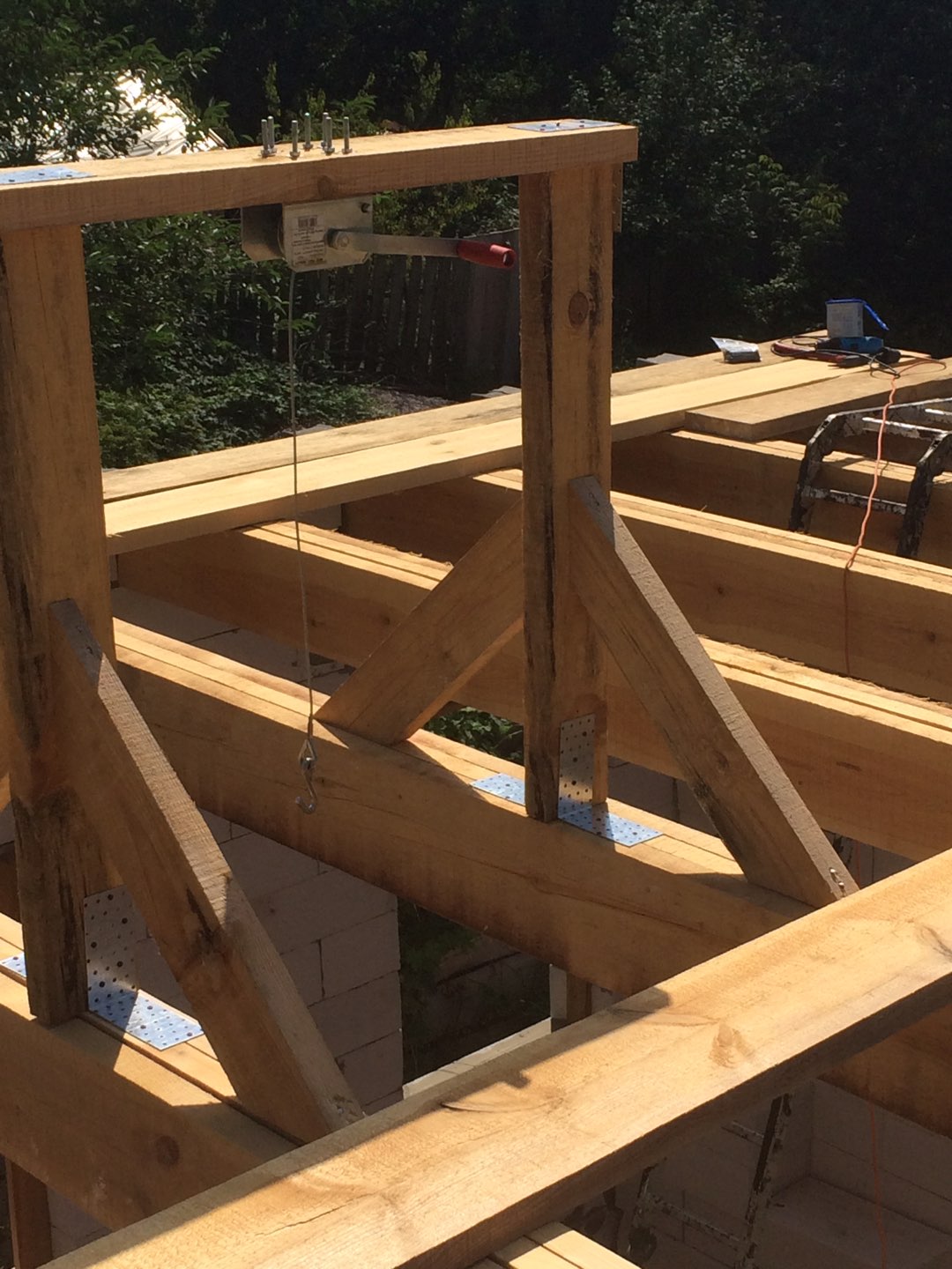

Что сделано за четыре дня: подъёмник работает, но пока мне не очень нравится. Груз поднимается тяжело из- за маленького рычага( короткая маленькая ручка) 1 от силы 2 газоблока. Поддон для груза не делала- просто отрезала часть одной из пустых палеток( не от газоблока Стоунлайт естественно). Вокруг подъемника доски сняла и утащила ( стропой), потому как они закончились, а такое сечение 50* 250 мне не сделают- похоже в стране нет леса, эти и то еле нашла, все пилорамы отказывали практически сходу.

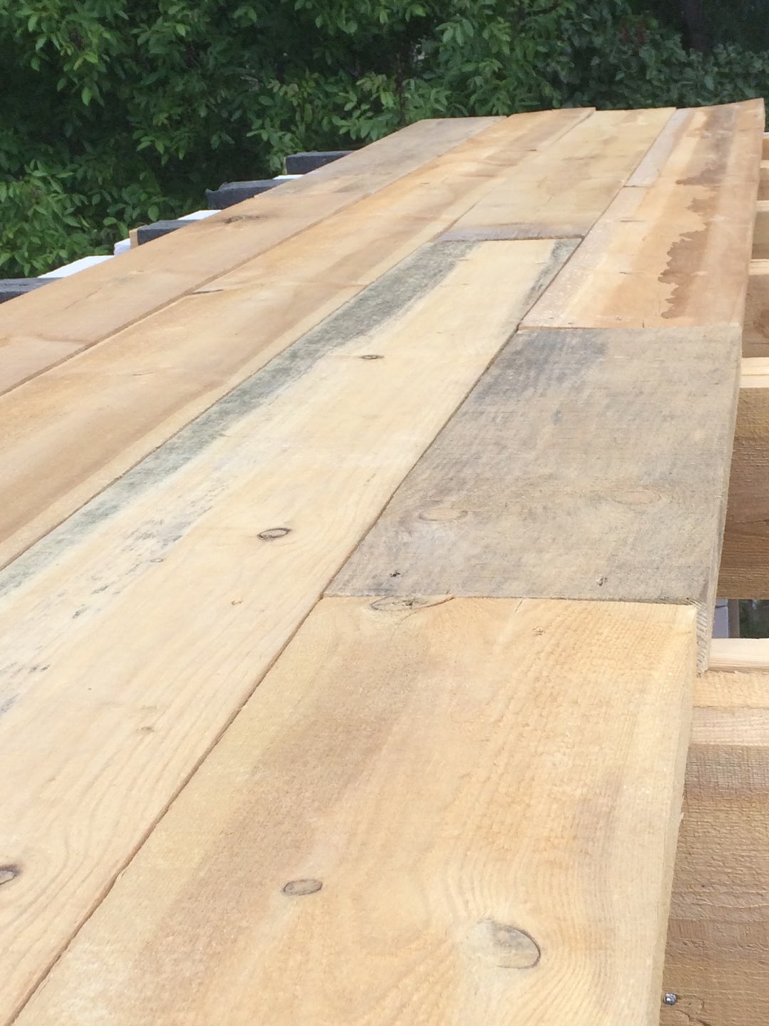

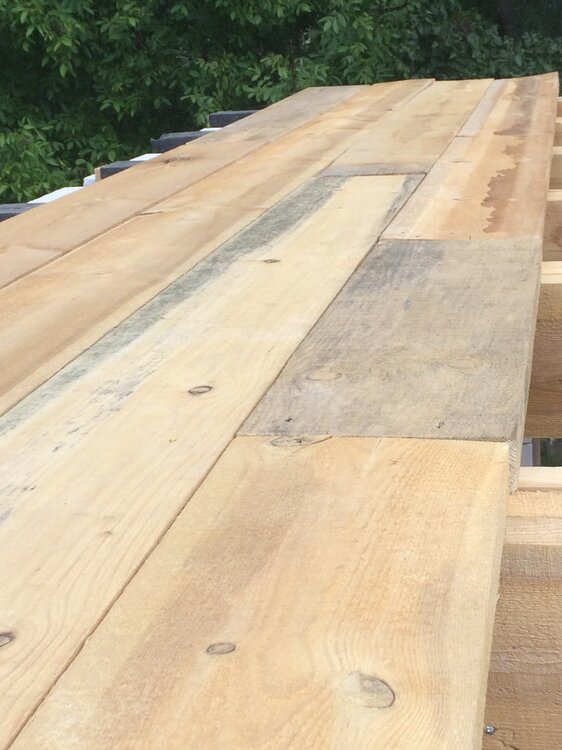

Сделан накат чернового пола по длинным сторонам , использованы доски из отбраковки балок. Три ряда с одной стороны и четыре с другой. Фото прилагаю.
Укосины на подъемнике, повторюсь, делала впервые, не приходилось делать такие запилы. Мануалы как делать подъёмник не смотрела, сделала интуитивно. Использованы уголки, только из за того, что держать некому было, ну и струбцина в помощниках, как третья рука. Подумала, что мне нужна ещё одна ,если сама решусь на стропила. Можно их и снять наверное, но они мне пока не нужны.
Конструктивная критика и советы жду от вас. Торцы не запилены по короткой стене, решила отбить шнуром все разом и потом пройти по месту с пилой. Для крепления настила использовала саморезы 75 мм по дереву ( какие были в запасе)и 100 мм гвозди местами. Пришлось добавить гвозди, потому как некоторые доски трошки " вертолёт " .
Отступ от стены 3 см.
Я не профи, но эта лебедка - не для этих работ ИМХО. Я такой (но с бОльшим диаметром троса) - двигатель из авто вытягиваю. Скорость подъема - минимальна при маслании корбы - максимально. На 3,5 метра поднять груз - то уже какой-то тренажер получается.
Электрика есть? (вроде электрошнур в кадре) - Купите электротельфер - сделаете съемную шину, хранить вроде есть где ...
