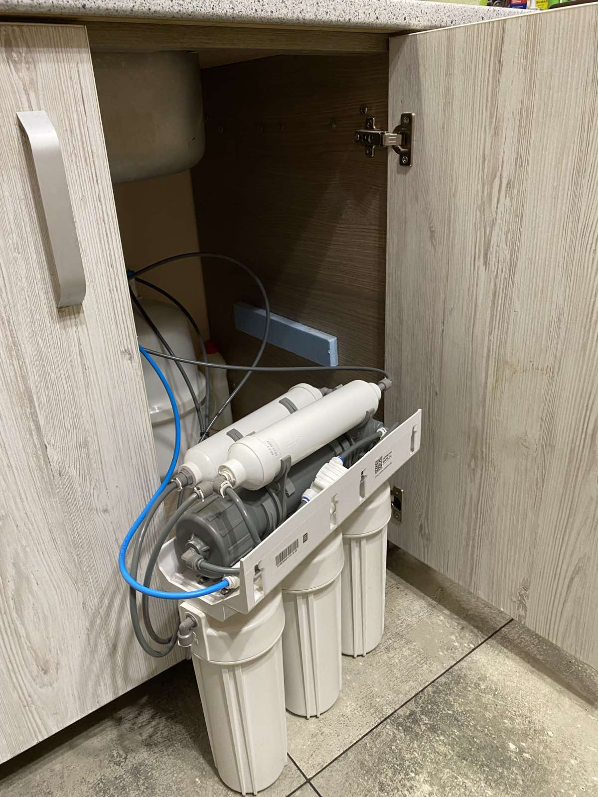

murava Опубліковано: 28 січня 2025 Поділитись Опубліковано: 28 січня 2025 (змінено) А ви не лізьте, а просто на початку зробіть і змотайте довгі трубки, щоб можна було то все витягнути назовні, обслужити - і запхати назад Змінено 28 січня 2025 користувачем murava 1 Посилання на коментар Поділитися на інших сайтах More sharing options...
Vikctor Опубліковано: 28 січня 2025 Поділитись Опубліковано: 28 січня 2025 1 час назад, allanek сказал: Це єдина причина, щоб не ставити його в кут кухні? Бо в мене зараз така сама ситуація- кухня кутова і той кут краще використати під осмос. Мене більше цікавить, наскільки зручно міняти фільтри? Я фільтри змінюю раз на рік й тому це несуттєвий мінус. Звичайно зручніше змінювати фільтри не в стиснутих умовах і не сидячи дупою на підлозі, але це не часто треба робити. 1 Посилання на коментар Поділитися на інших сайтах More sharing options...
sergij68 Опубліковано: 28 січня 2025 Поділитись Опубліковано: 28 січня 2025 32 хвилини тому, murava сказав: А ви не лізьте, а просто на початку зробіть і змотайте довгі трубки, щоб можна було то все витягнути назовні, обслужити - і запхати назад 3 1 Посилання на коментар Поділитися на інших сайтах More sharing options...
sergij68 Опубліковано: 28 січня 2025 Поділитись Опубліковано: 28 січня 2025 і коментувати нічого не треба. 4 шурупа з більшими шляпками - повісив, зняв... Посилання на коментар Поділитися на інших сайтах More sharing options...
Vikctor Опубліковано: 28 січня 2025 Поділитись Опубліковано: 28 січня 2025 7 минут назад, sergij68 сказал: і коментувати нічого не треба. 4 шурупа з більшими шляпками - повісив, зняв... Згоден - тримати однією рукою оцю халабуду на вашему фото, а іншою крутити ковбу це верх зручності. Посилання на коментар Поділитися на інших сайтах More sharing options...
normal Опубліковано: 28 січня 2025 Поділитись Опубліковано: 28 січня 2025 (змінено) 3 години тому, Vikctor сказав: Був би розумніше, то встановив би його в котельні, а на кухню лишень трубки протягнув би Котельну робити заради осмосу теж не варіант, в мене наприклад її взагалі немає, і помпи немає і осмос не протікав жодного разу 17 хвилин тому, sergij68 сказав: і коментувати нічого не треба. 4 шурупа з більшими шляпками - повісив, зняв... У кутовій з мусорним відром так не вийде, треба відро розбирати, або ставити менший осмос, хоча там дійсно раз на рік це потрібно і можна розібрати Змінено 28 січня 2025 користувачем normal Посилання на коментар Поділитися на інших сайтах More sharing options...
Vikctor Опубліковано: 28 січня 2025 Поділитись Опубліковано: 28 січня 2025 Только что, normal сказал: Котельну робити заради осмосу теж не варіант, в мене наприклад її взагалі немає Та я наче не про вас писав, а про себе. Посилання на коментар Поділитися на інших сайтах More sharing options...
normal Опубліковано: 28 січня 2025 Поділитись Опубліковано: 28 січня 2025 (змінено) Ви процитували murava і написали про себе, я процитува вас і написав про себе, в чому різніця чи проблема? Наступний читач вже сам екстраполює до своїх умов... Змінено 28 січня 2025 користувачем normal Посилання на коментар Поділитися на інших сайтах More sharing options...
andry07 Опубліковано: 28 січня 2025 Поділитись Опубліковано: 28 січня 2025 1 час назад, Vikctor сказал: Згоден - тримати однією рукою оцю халабуду на вашему фото, а іншою крутити ковбу це верх зручності. Кладеш на підлогу, відкручуєш ключем півоберта всі колби, потім ставиш вертикально і руками викручуєш остаточно. Не верх зручності, але краще ніж в шафу залазити майже повністю. 1 Посилання на коментар Поділитися на інших сайтах More sharing options...
Vikctor Опубліковано: 28 січня 2025 Поділитись Опубліковано: 28 січня 2025 14 минут назад, andry07 сказал: Кладеш на підлогу, відкручуєш ключем півоберта всі колби, потім ставиш вертикально і руками викручуєш остаточно. Не верх зручності, але краще ніж в шафу залазити майже повністю. Я би посперичався, бо мені наприклад значно зручніше викручувати ковбу вертикально, коли конструкція закріплена. Навіть в умовах обмеженого простору. Посилання на коментар Поділитися на інших сайтах More sharing options...

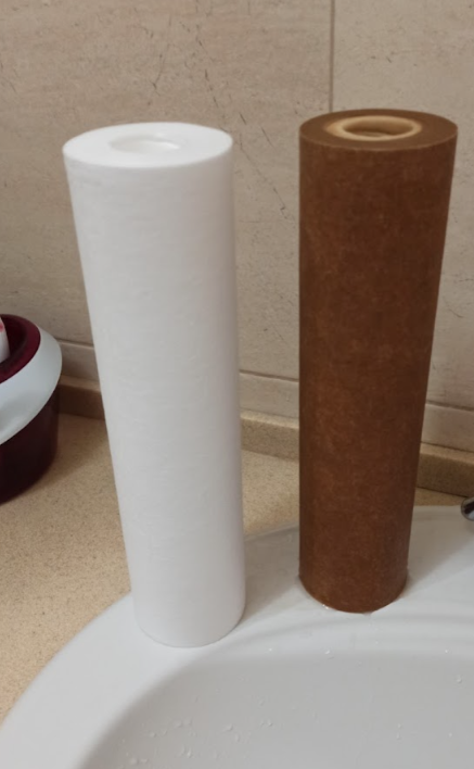

andry07 Опубліковано: 28 січня 2025 Поділитись Опубліковано: 28 січня 2025 33 минуты назад, normal сказал: якщо геть погана вода як в мене Ну ХЗ. Це перший фільтр осмоса після двох тижнів роботи. При цьому третій фільтр майже чистий за цей час. Мені і в голову ніколи не приходило ці фільтри прибирати. Не кажучи вже про вугільний фільтр з нашею міською хлоророваною водою 1 Посилання на коментар Поділитися на інших сайтах More sharing options...
