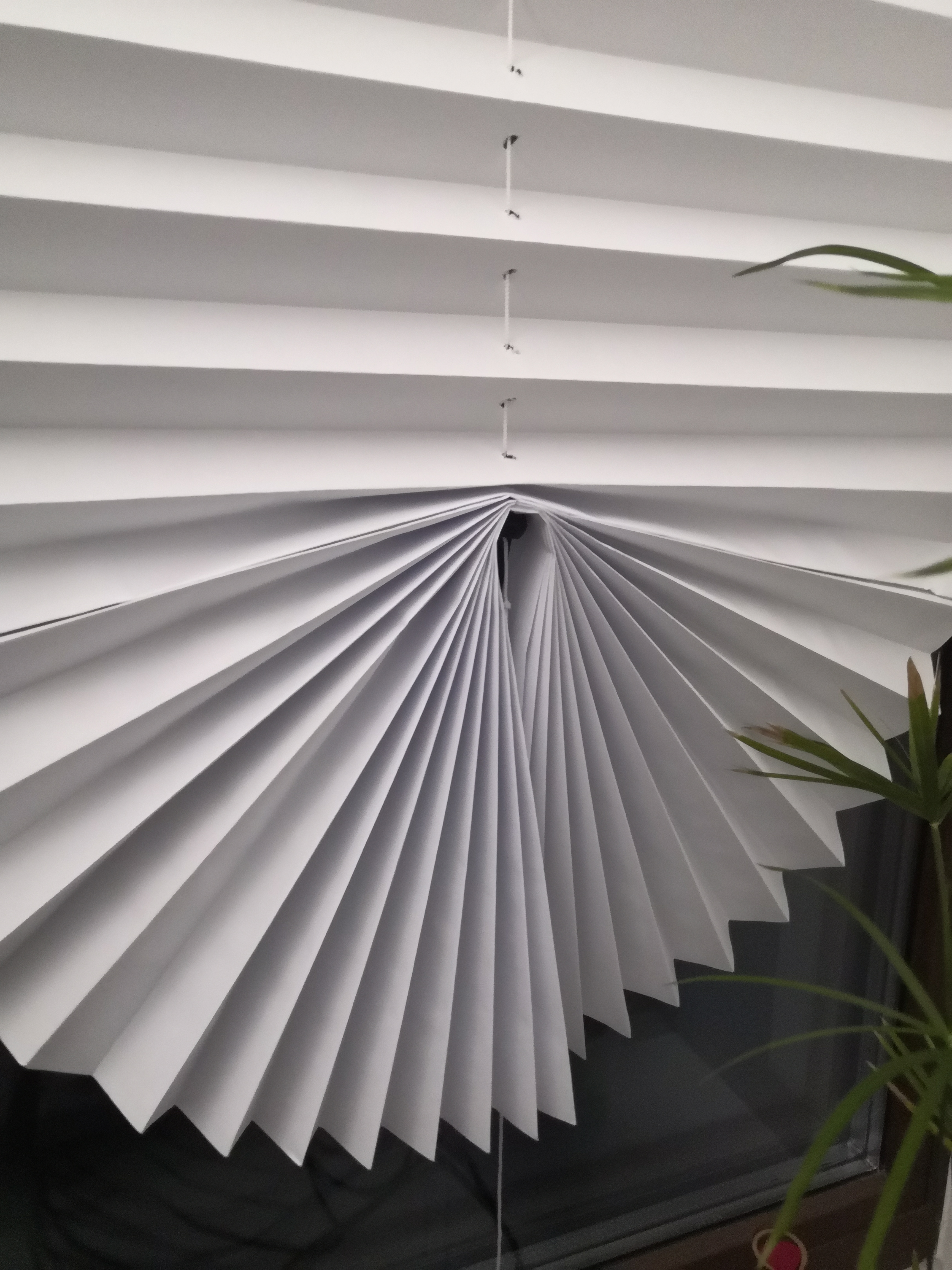

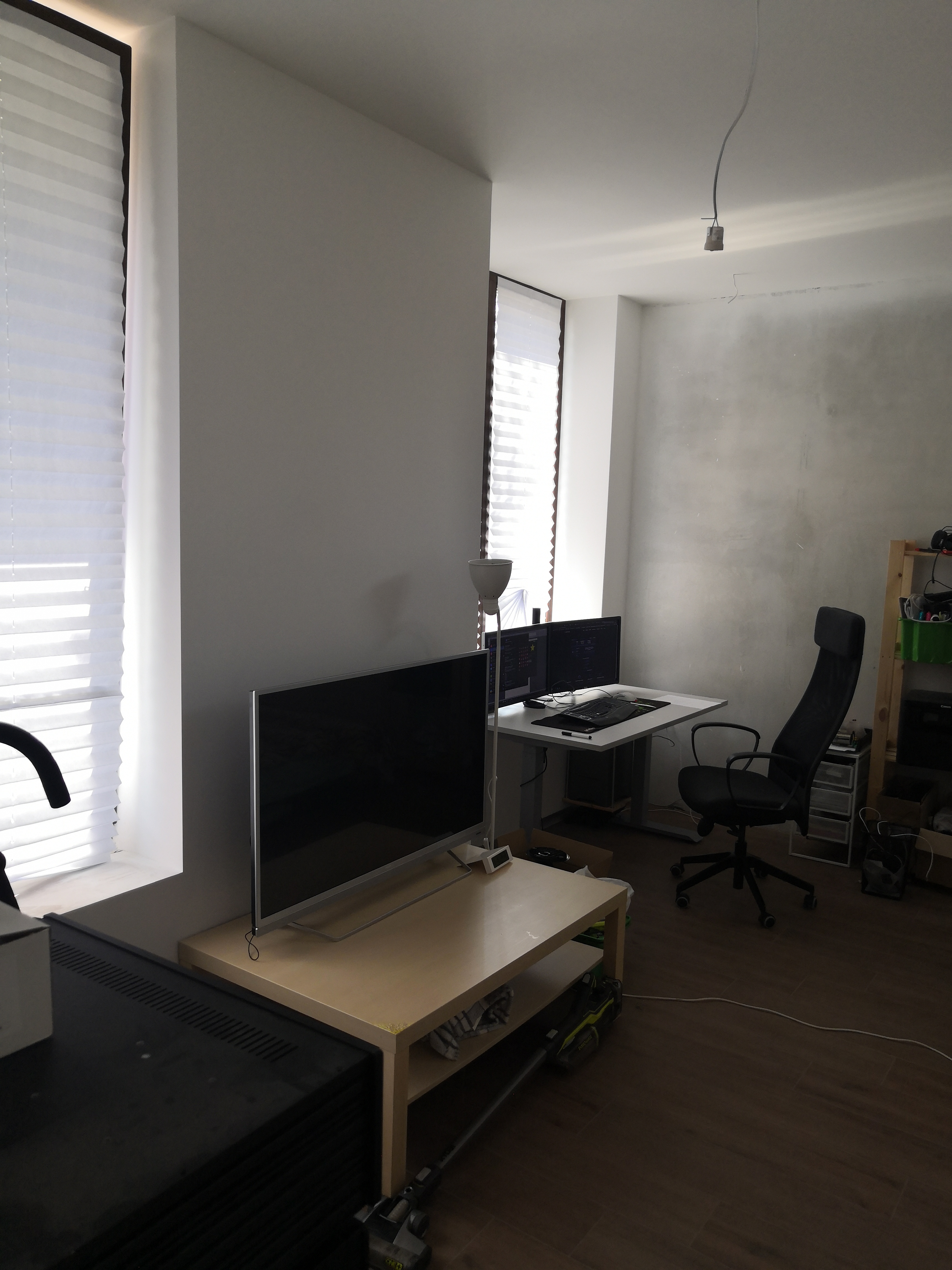

Вопрос про шрорки на окнах. Как они выглядят в сложенном виде?
Икренне рад :) Совсем скоро появится ощущение, что так б было всегда :)
Шторки это слишком для них название. Бумажные, по центру верёвочка с сажимчиком которым можно собрать на любую высоту

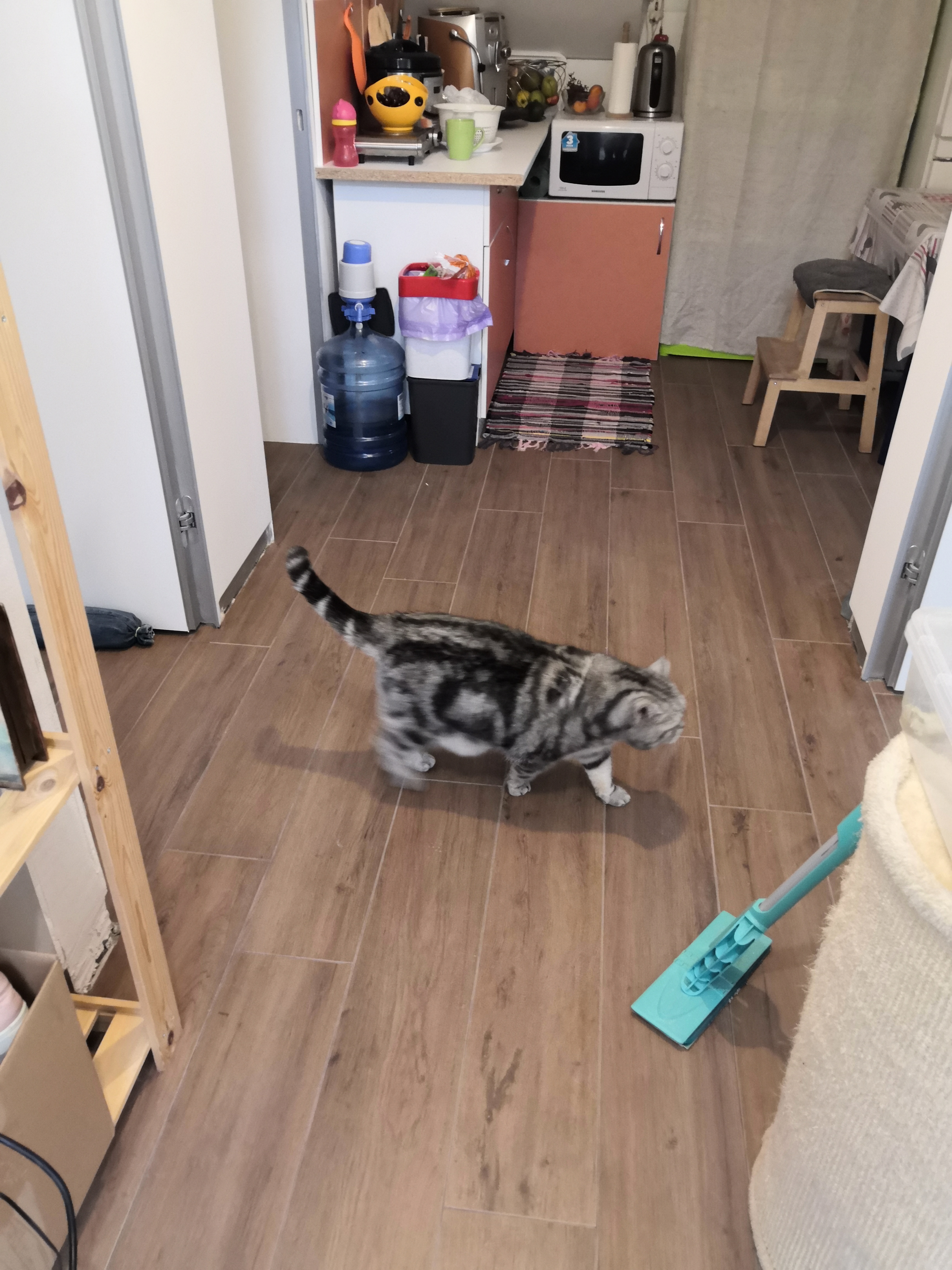

Репа у кота будь здоров, сразу видно- хозяин:)
там только репа и габариты, в душе пугливый хомяк-переросток

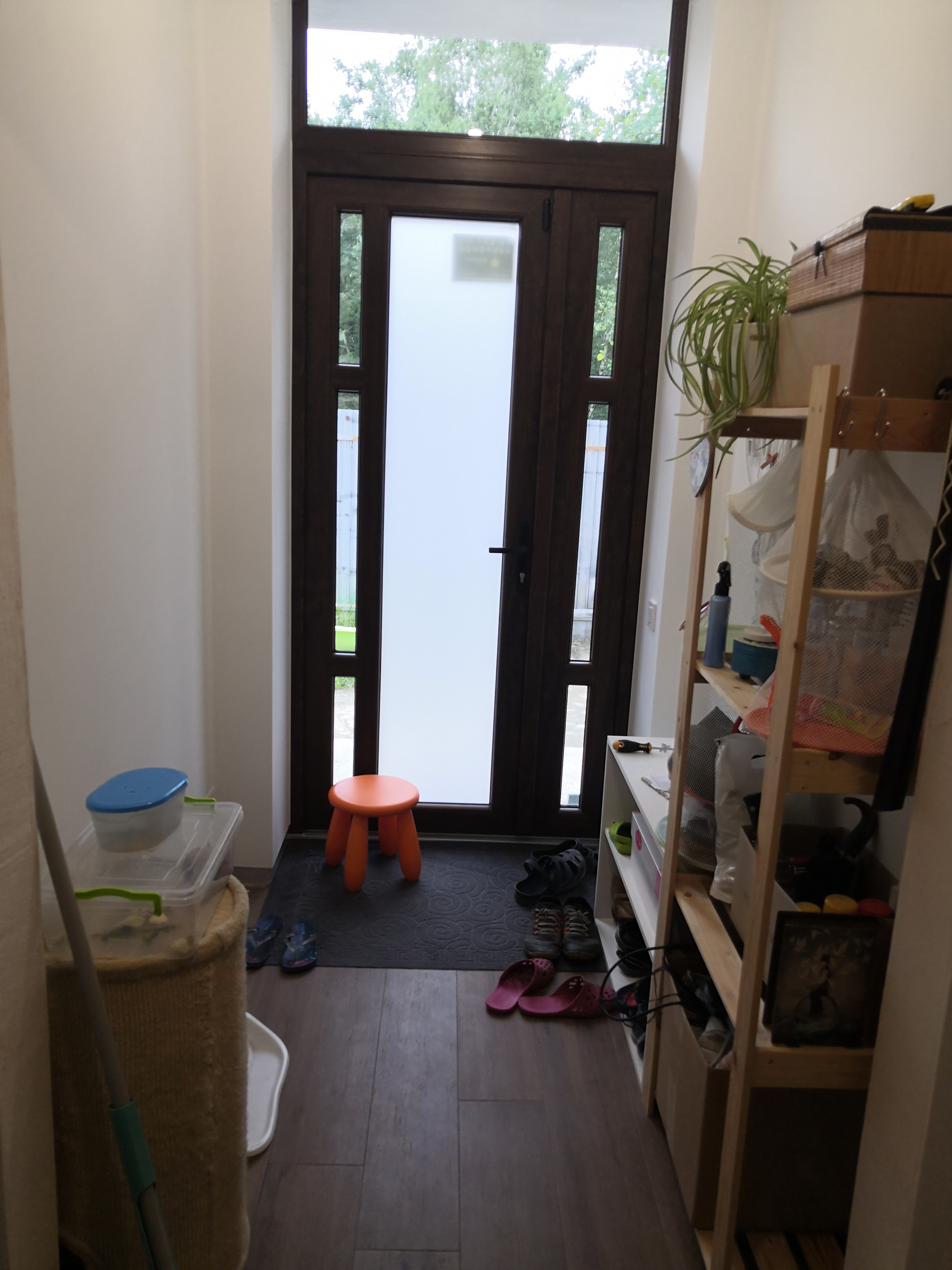

Оконщики делали? Тоже о таком думаю.
Да, конечно. Советую если будете думать - сразу ставить автоматический замок, например winkhaus av3, обычные "ручка вверх" это боль
