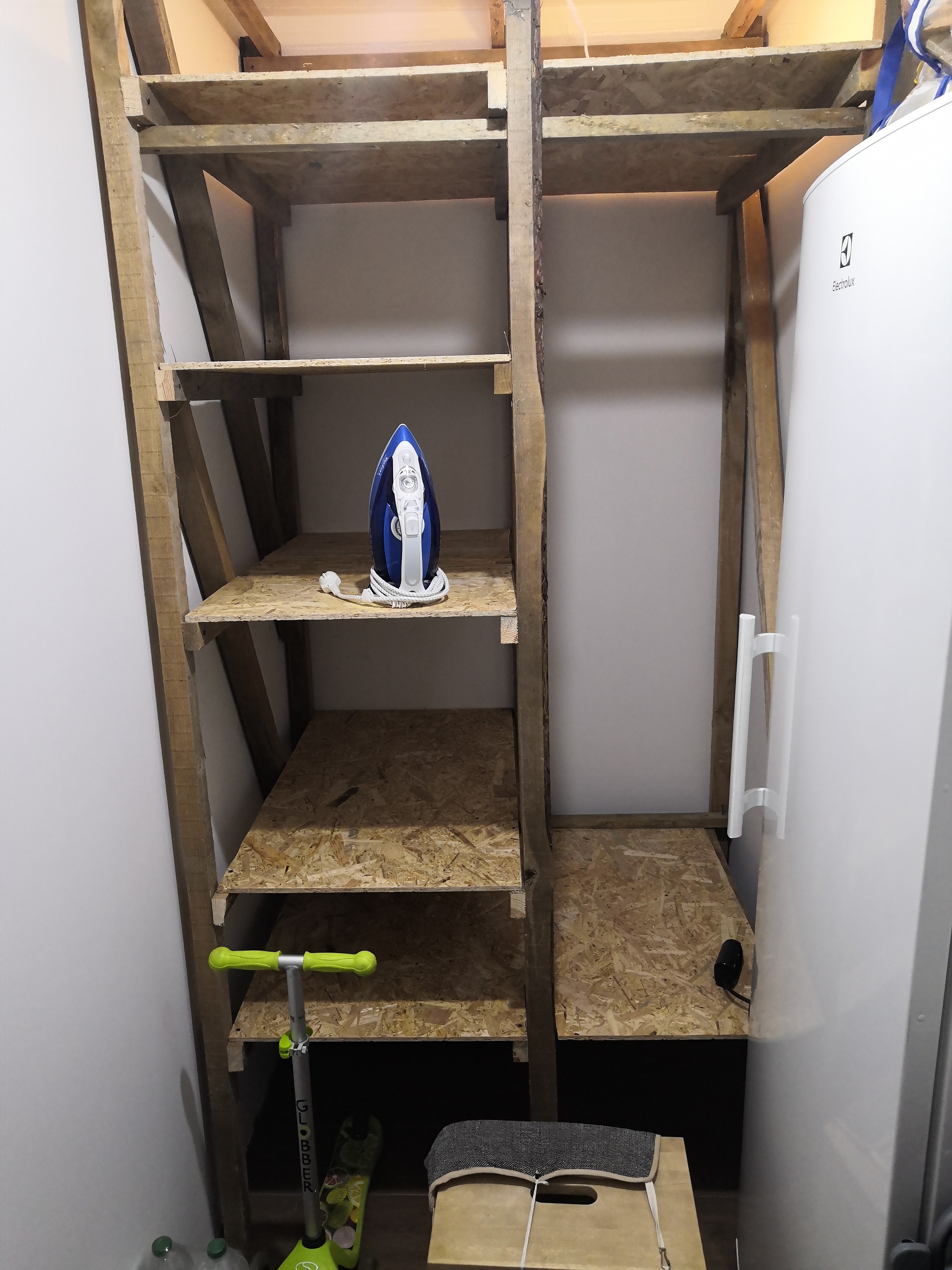

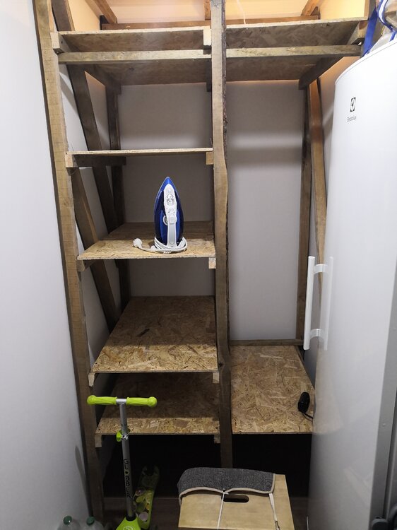

пришло время условно-бесплатной мебели )) Я хоть и категорический противник осб в жилом помещении но сладкая халява победила. полтора вечера лист осб и остатки строительных лесов

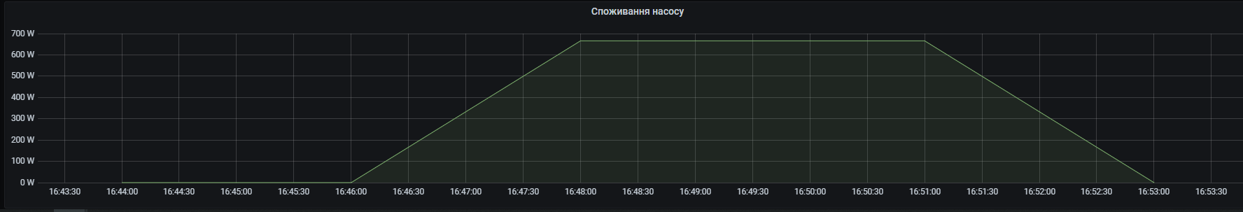

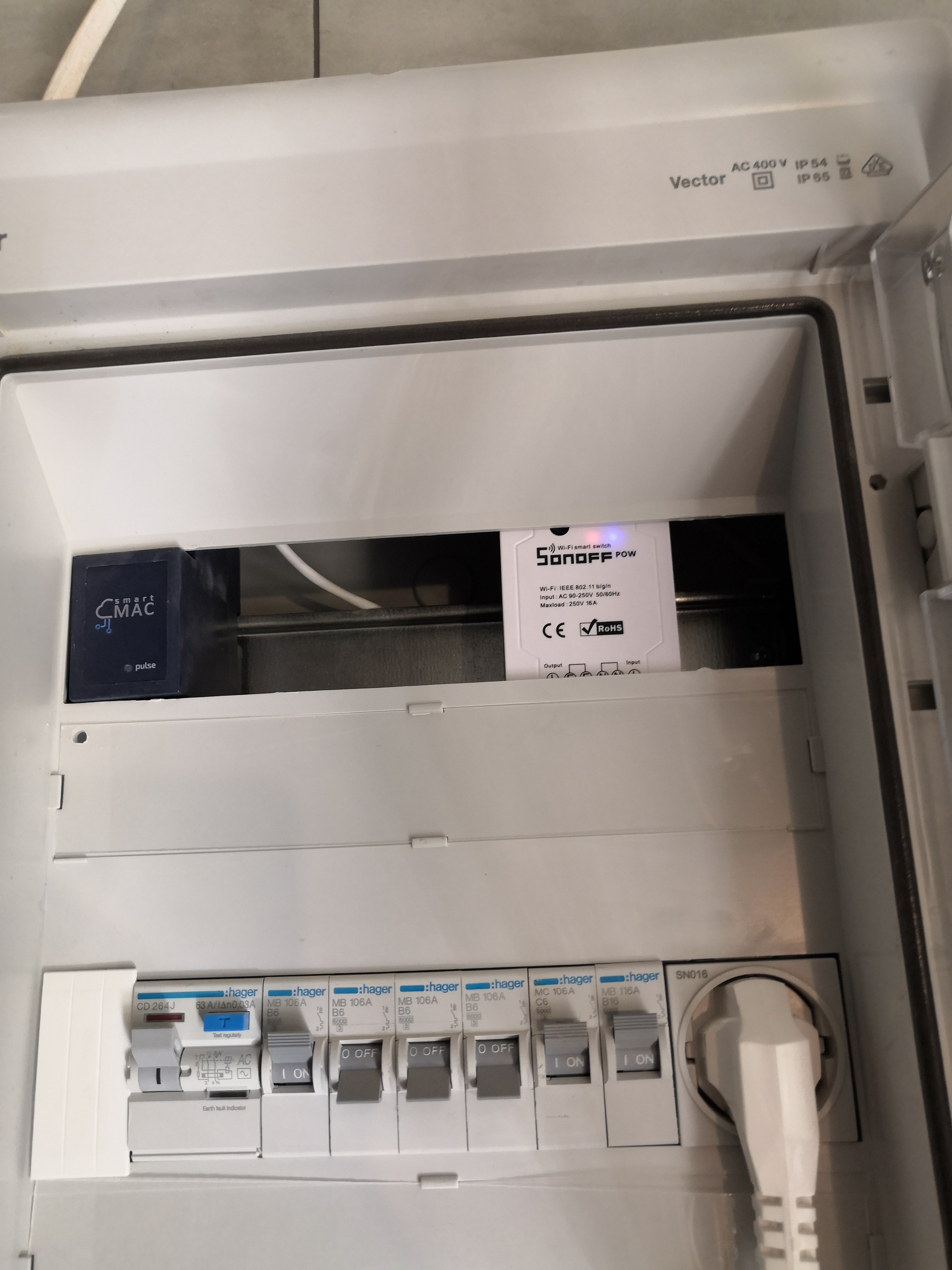

Продолжаю расширять "умные" системы. Добавил управление насосом.
Основной сценарий ради которого уделил время - "антипотоп". Датчиком сигнализации пультовой дом переводится в режим "на охране" и выключается насос.
Вторая штука более экспериментальная/исследовательская - детектировать аварийные режимы (холостая работа, работа на закрытую задвижку). По факту второй сценарий пока не прокатил - соноф шлет данные раз в 5 минут, усредненные, что исключает всякую хитрую аналитику, попробую easyesp позжее, там логика работы с mqtt более гибкая.
Ну это уже как-то совсем тоскливо. Даже я себе такого не позволяю.
В последнее время мне нравятся "гардеробные системы" хранения. Эльфа пипец дорогая, а вот Кольчуга вполне адекватных денег стоит и качество подтянули за последнее время. Был еще китайский Лавридж, но с ассортиментом в последнее время скудно. Полки можно не покупать, я их делаю из строганой доски. Я рельсу не покупаю, беру только стойки, и кронштейны - получаются копейки.
Удобство в отличии от стеллажей в том, что пол не занят ножками - можно ставить негабарит, и убирать проще.
я это все понимаю ) лавридж будет на другой стенке. Тут просто
1) нифига не понятно как будет потом (размеры)
2) впереди стройка )
3) стеллаж глубиной метр вменяемых денег стоить не будет, а на меньше у меня слишком много хлама.
это же все временно, пока живем в части дома
Та я все понимаю, сам живу в таких же условиях.
Я теперь стараюсь заставлять себя не делать "временно". Потом чтобы перейти на "постоянное" временное нужно разобрать, то что на нем лежит куда-то сложить, и матюкаясь и спотыкаясь о сложенное наконец сделать постоянное.
факт, я тоже стараюсь временного не делать, но тут фактор жены, когда "очень надо". Очень надо а делать постоянное пока не понятно как

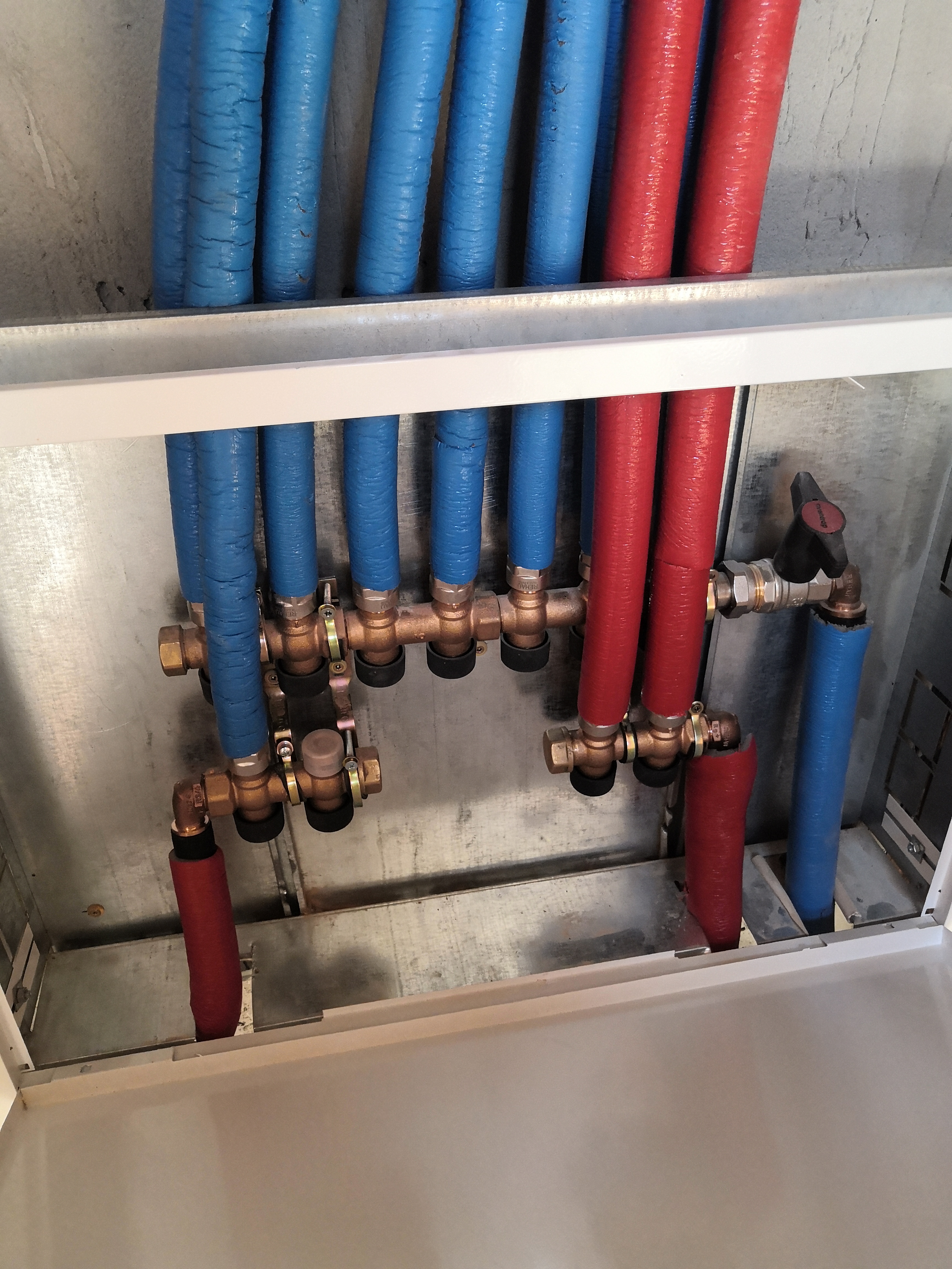

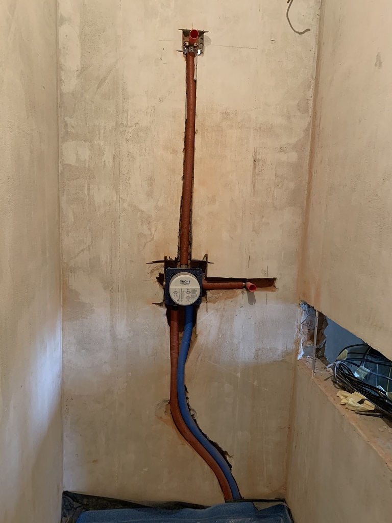

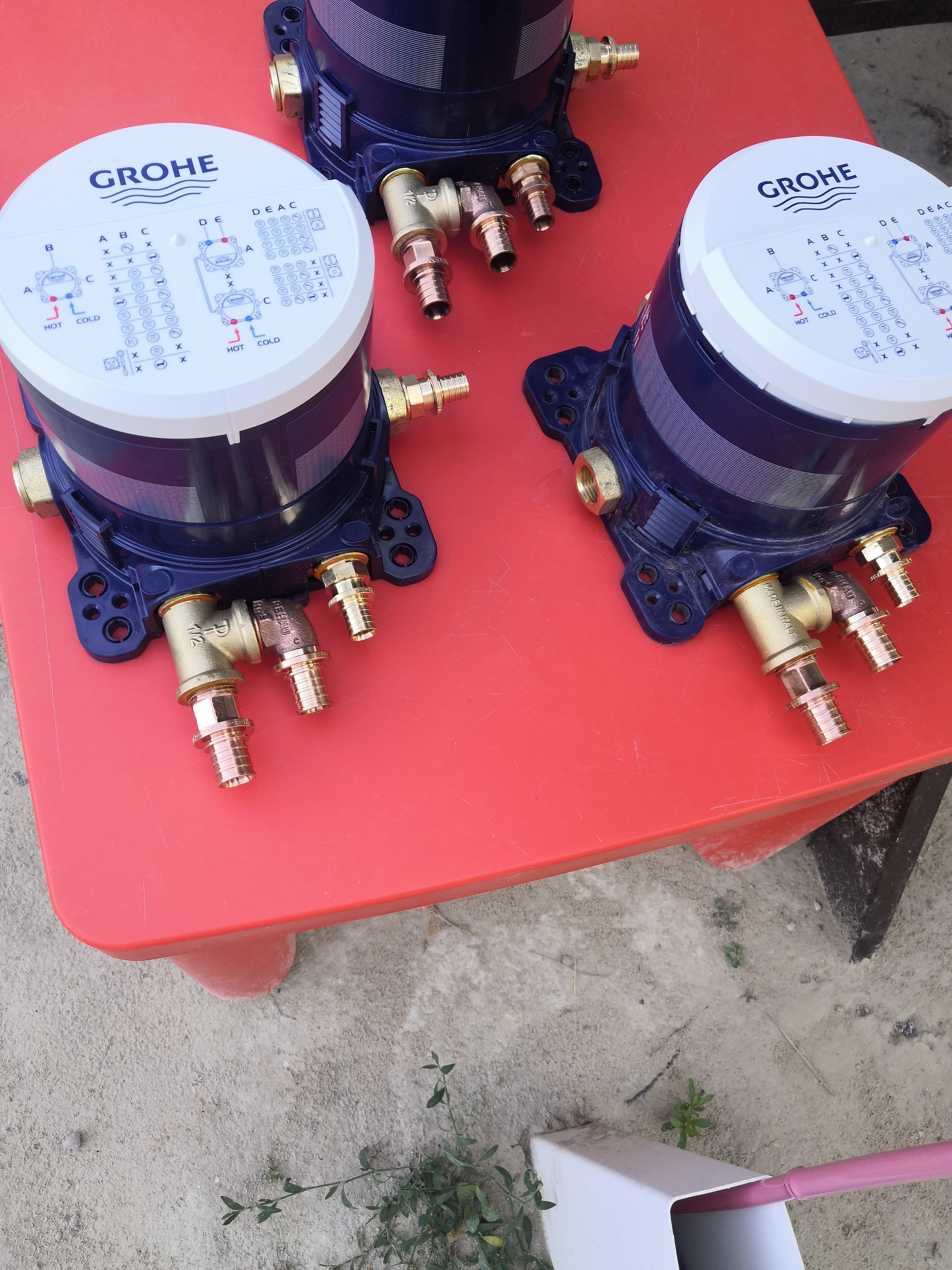

На втором этаже решил перейти с хансгрое смесителей на грое - тупо чуть дешевле и больше ассортимент+ есть на три выхода. Но не учел что у них подводка не по бокам а снизу - проходные фитинги на горячую воду рехау уже не влазят, наколхозил тройниками
то есть как обычно: хотелось как лучше, а полуичлось как всегда :)
Кстати, а в чем приколе смесителей грое в боксе? я шот смотрел на них, ничерта не понял в чем их прелесть и купил обычный, без бокса который
ничего не торчит ) Для душа вообще как родное получается а на ванных если излив в переливе ванной то тоже. Короче эстетика ))
И вроде с пространственным мышлением норм, и стереометрия и вот это все, но лоханулся знатно, причем допер в самый последний момент.
С другой стороны - я художник, я так вижу

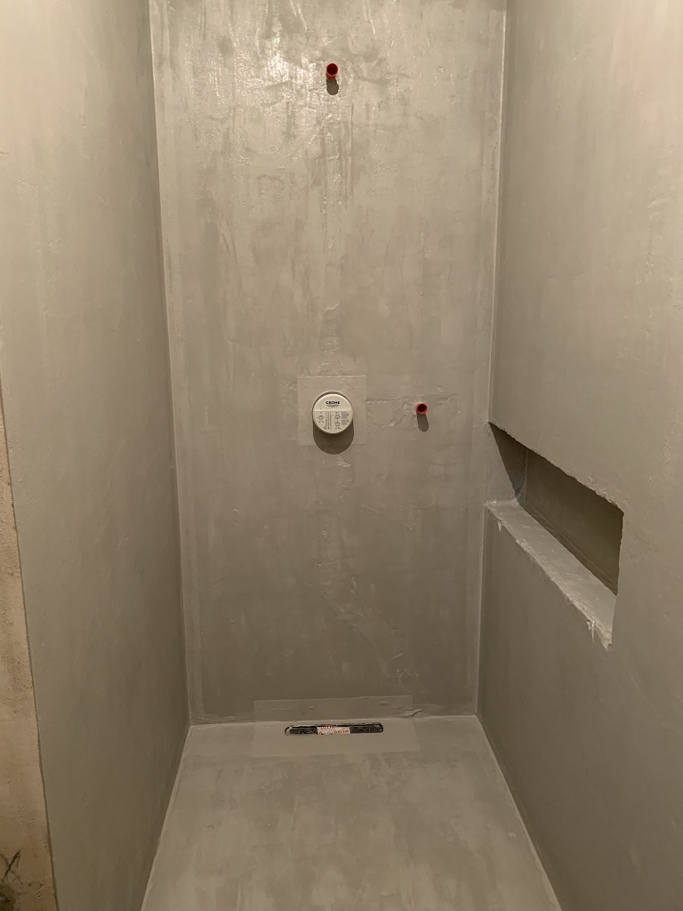

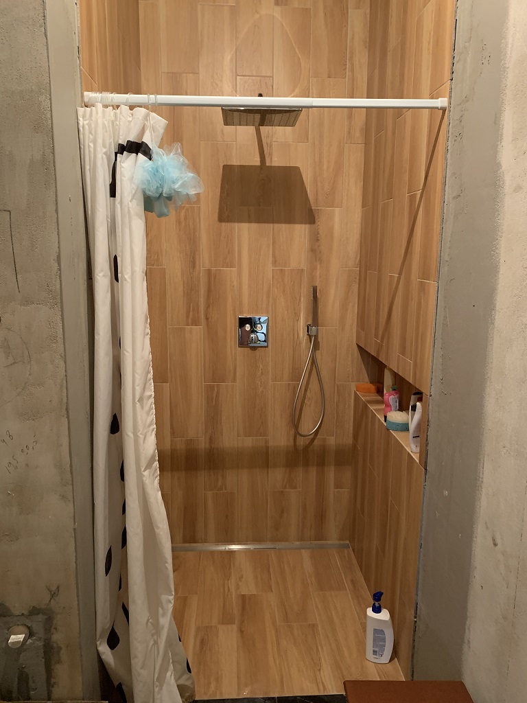

Вы сильно заморочились, проходные фитинги достаточно дорогие у Rehau. Тоже делал рецеркуляцию, но кольцо только по полу, а на каждый прибор уже от кольца просто отвод. Я б не сказал что замечаю где-то дискомфорт от этого ) Но конечно ваш вариант получше.
Если интересно, вот как с Grohe в итоге получилось (на фото плитка еще не доложена, но уже закончили, не успел сфоткать). Все три этапа работы.
IMG_1717.thumb.jpg.d88e5a7dfd985a30347e286b63e7feef.jpg IMG_1794.thumb.jpg.28e9cee444b340a3082f4fbc9fb3bf62.jpg IMG_2212.thumb.jpg.52353df49c737bdb2030a9269ba9c8ec.jpg
Сильно заморачиваться мое призвание и название темы ) иначе не интересно.
Я заморачиваюсь не потому что в этом много смысла, я делают в удовольствие и удовольствие должно быть полным

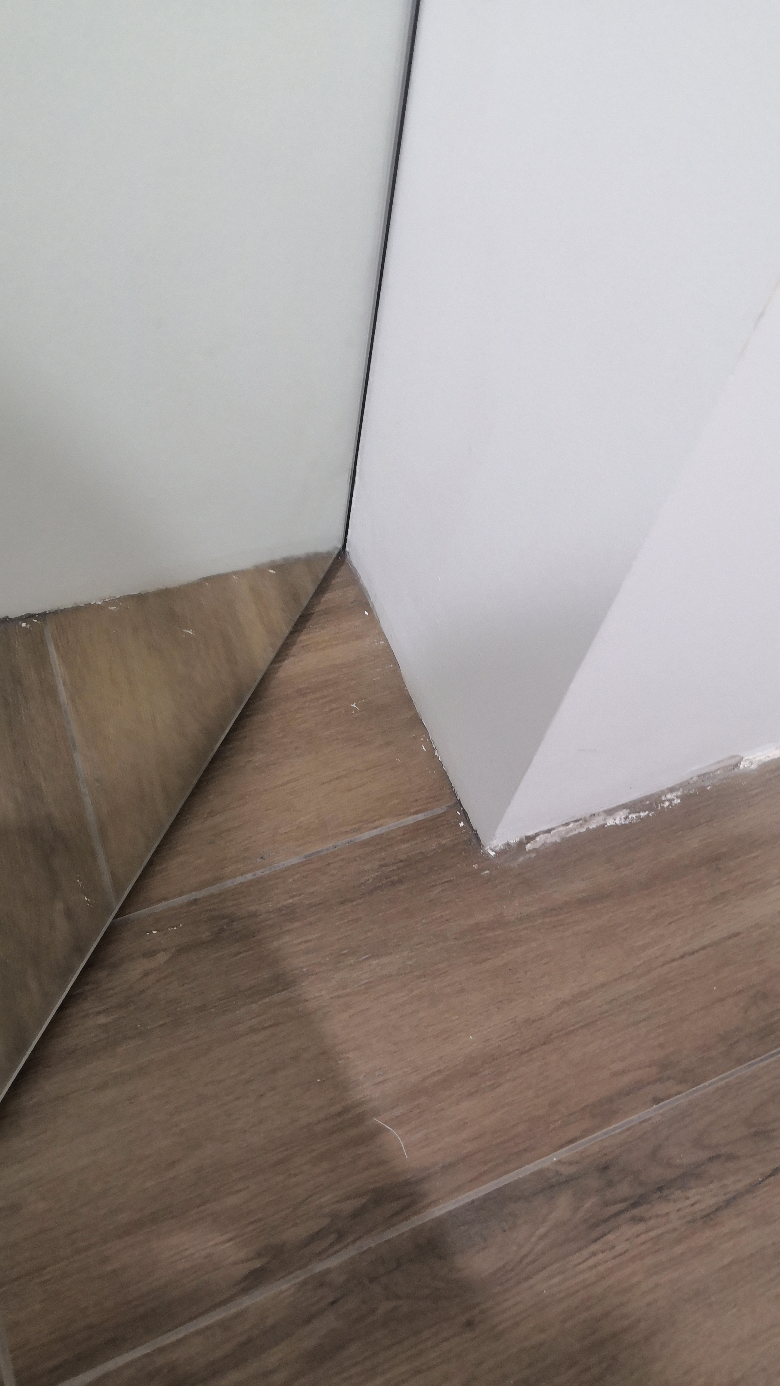

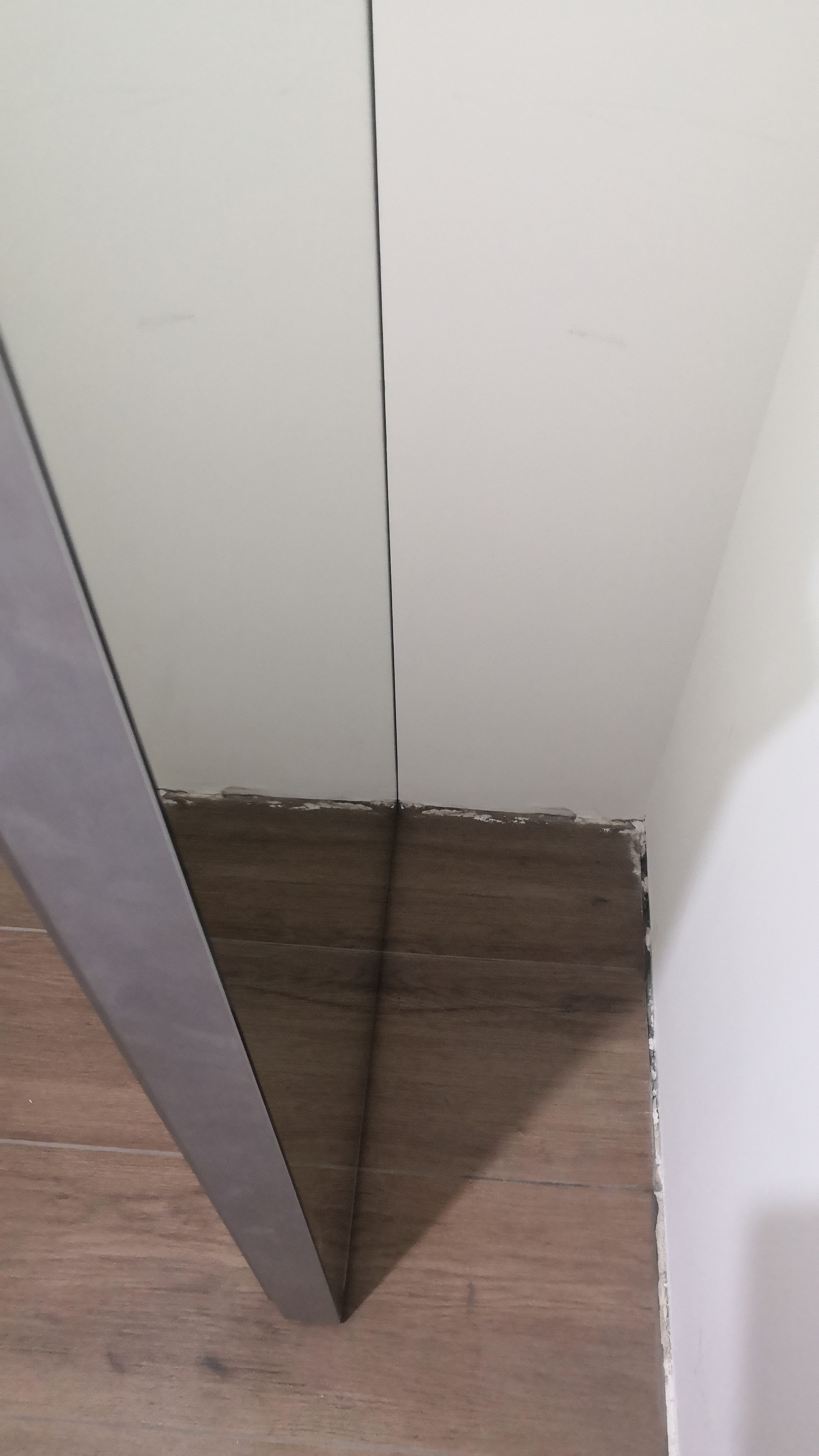

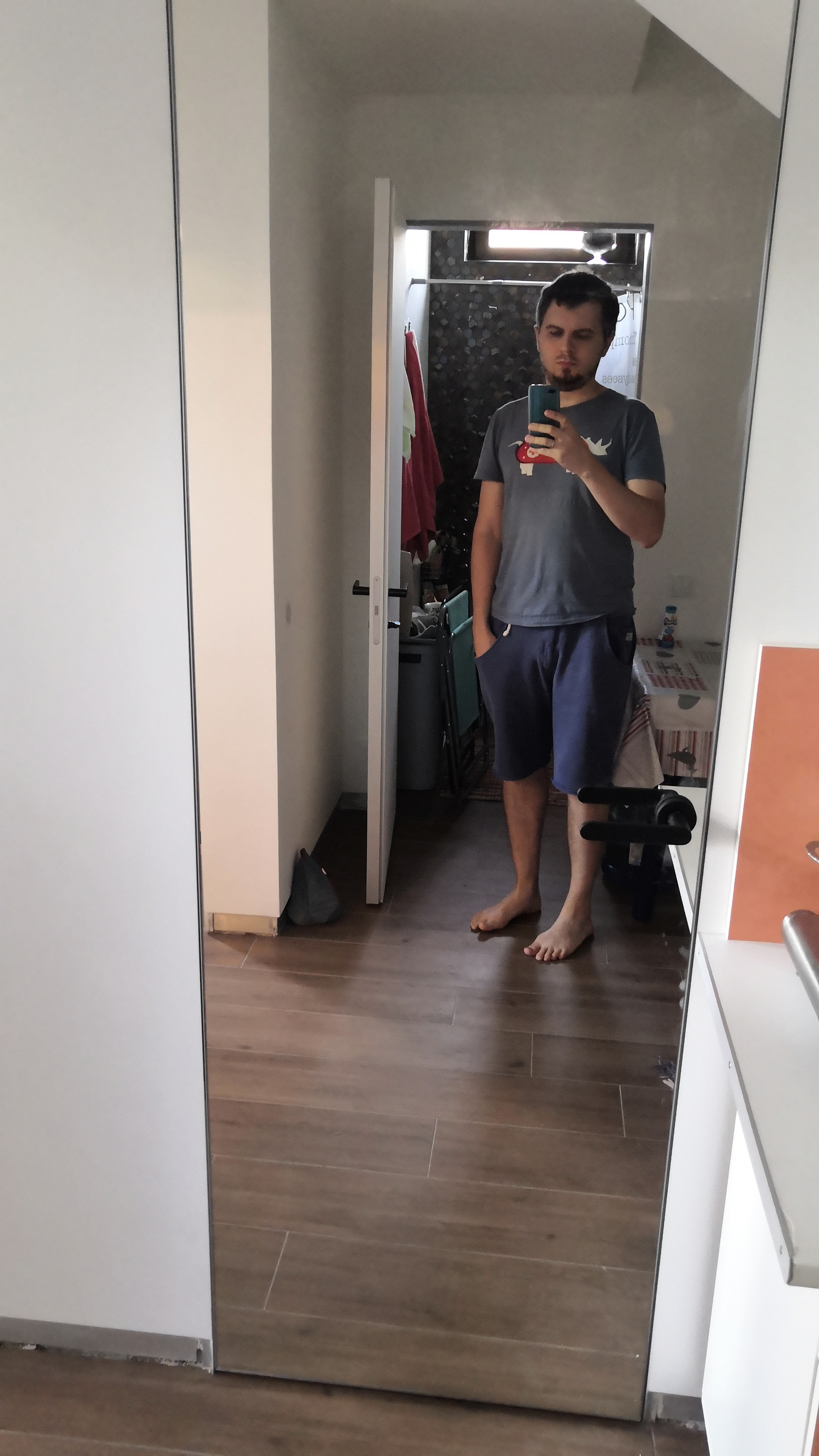

Двухмесячная эпопея с зеркальной двкрью.
Получилось на трояк - скрытые двери внутреннего открывания это унылое гавно по конструкции, не повторяйте ошибок
IMG-ec3af688a88ef3c56773542714c0ba39-V.thumb.jpg.f2115a0a8f9749521afcec949817025c.jpg
IMG-0eb5e66977dc93db7dbdb422f51ce8f1-V.thumb.jpg.6a2eecc6507f4fd5d6a7f81441e75183.jpg
IMG-97cb0254b6955ad718fd2ab3cf24fd6d-V.thumb.jpg.e9b8f056f81c6a15d813829cfc72949d.jpg
Есть такая, вроде не гавно... Правда, уплотнитель толстоват, с ним не в идеал выставляется при закрытии... А чем Вам не нра?
мне не то что-бы не нра, но если бы я раньше знал что у таких дверей внутреннее открывание в принципе проблемное я бы лишний раз подумал.
