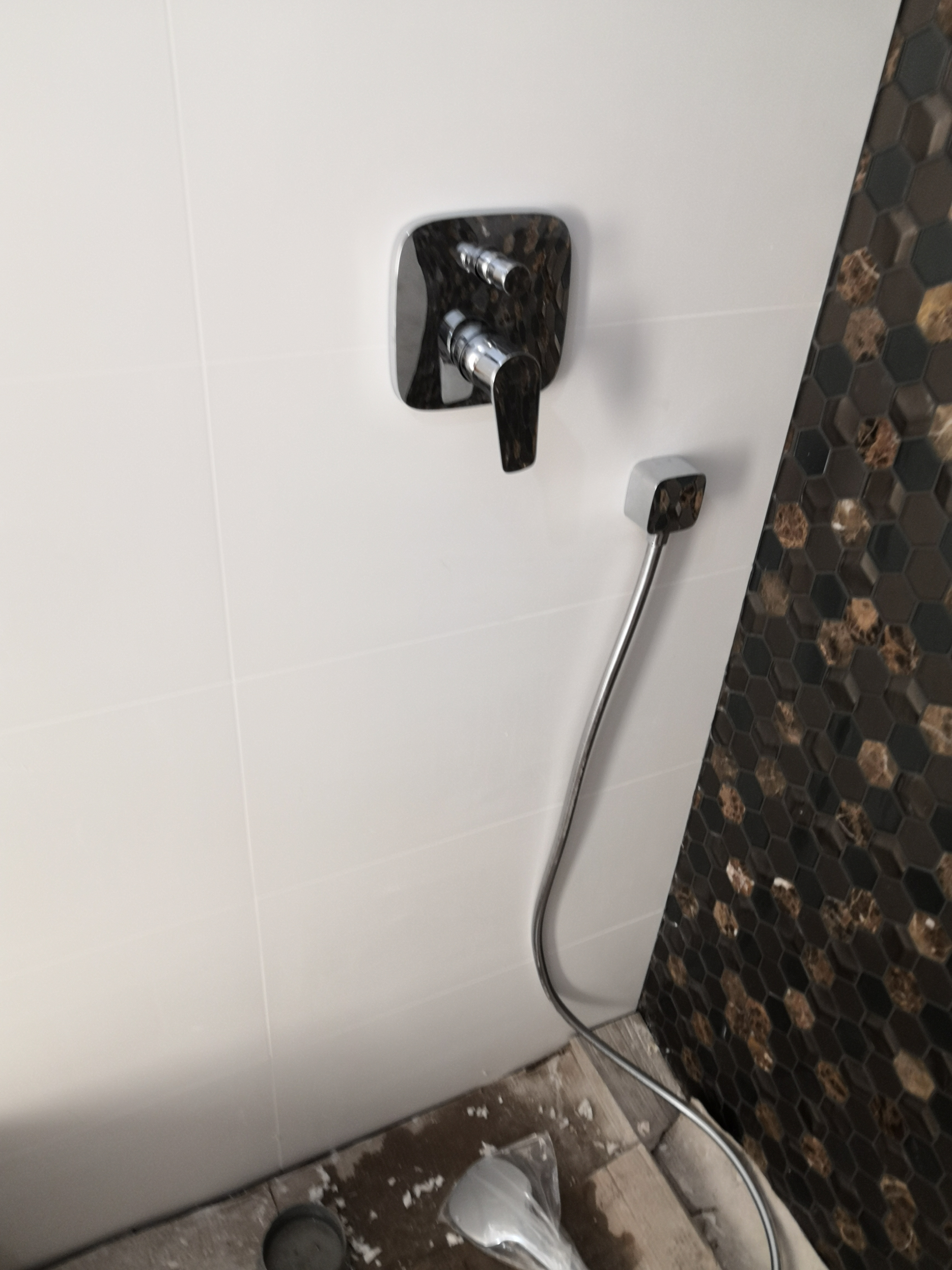

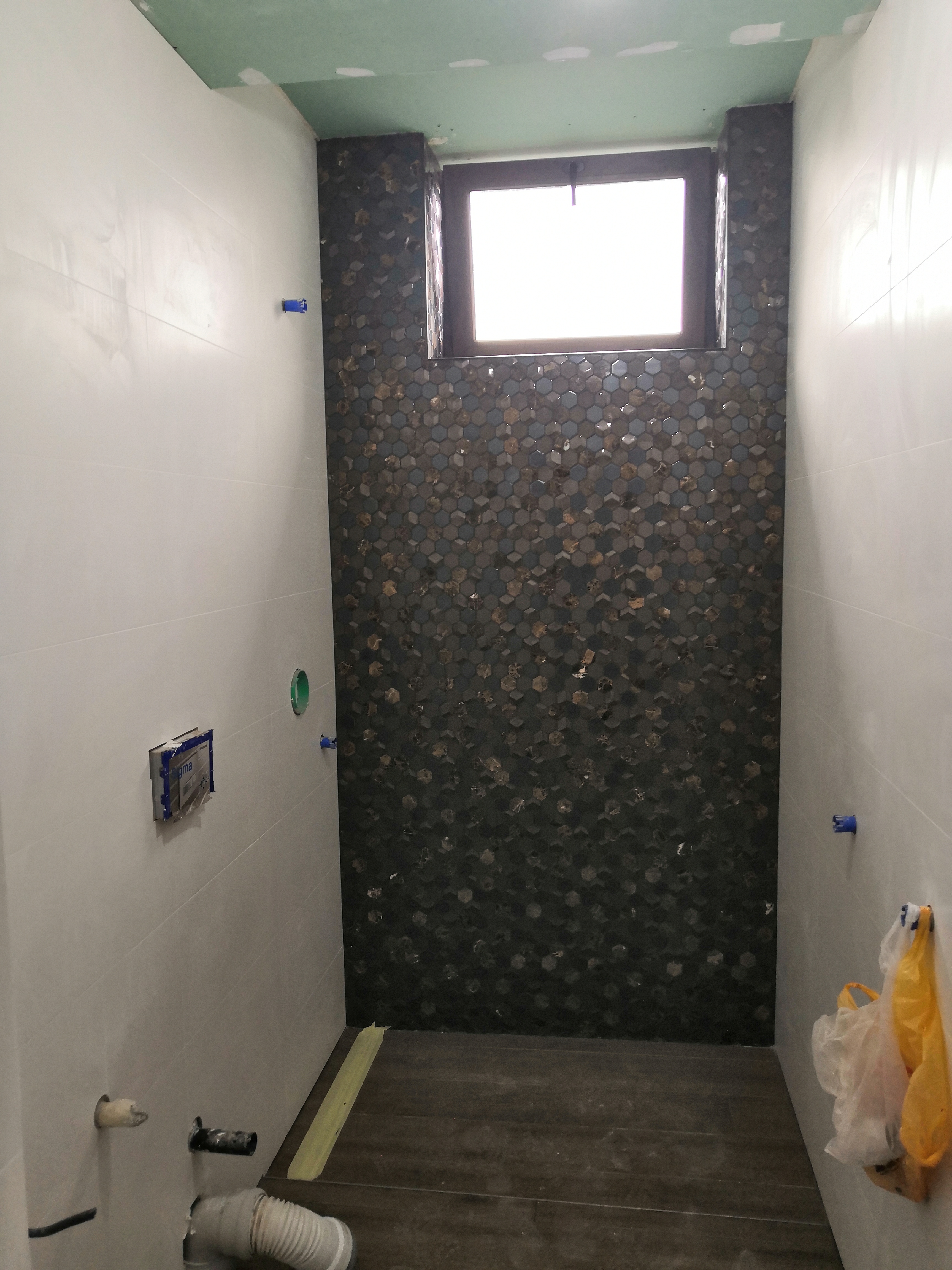

Работа по обустройству "двухкомнатной квартиры" подходит к финишу. Идет доклейка холста/дошлифовка/дошпатлевка и со следующей недели покраска.
Несмотря на чудовищно-кривую белую плитку за 800грн/м2 СУ получился бомба

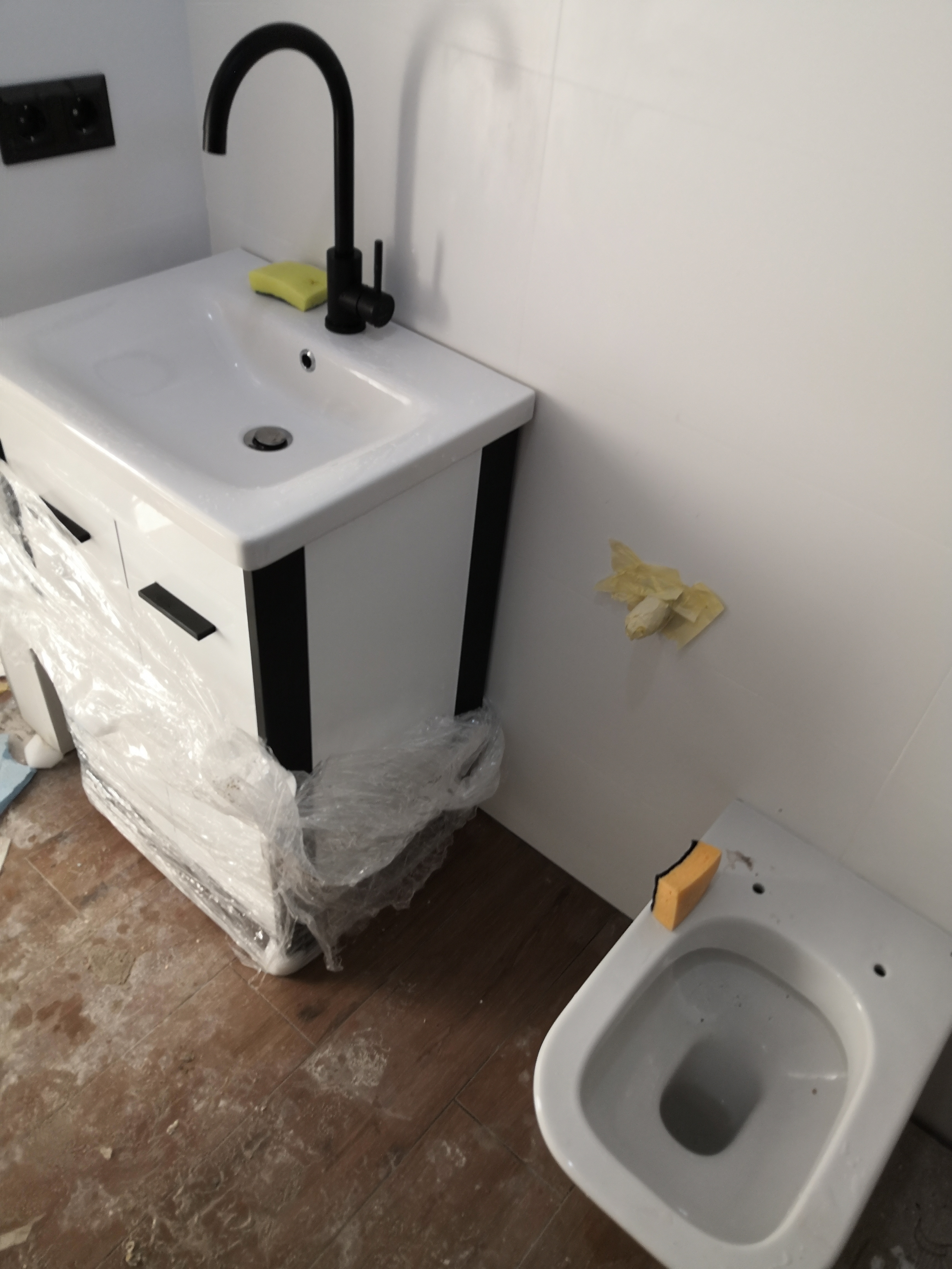

не понял про унитаз
сверху 110 гофры вроде бы кнопка от инсталляции висит, а снизу похоже на подключение унитаза с бачком
расшифруйте плиз
не понял про унитаз
расшифруйте плиз
гофра втыкается пока во временный строительныу унитаз. стационарный будет напольный без бачка, все под него - вот такой bt.rozetka.com.ua/ua/144123394/p144123394/?gclid=CjwKCAjw5cL2BRASEiwAENqAPsZY4mdYCBf-0DLDZFvJF9a1AN00r0d1Dkum_wndbdD5W94k9Way0RoC1PwQAvD_BwE
надоже чего понавыдумывали
а чем он лучше привычного уже подвесного?
инетерс не праздный, я как раз к санузлу на втором этаже подошел, на днях пойду инсталляцию покупать
смысл простой - стена в половину кирпича, СУ узкий. Ни стену нарастить под бачек, ни в стену углубиться так шоб осталось на чем висеть. Потому есть напольные которые опираются на пол а не висят на хлипкой стене. В итоге бачек спрятан в стене (натурально в стене сквозной проем) но при этом толчек на ней не висит
пасибо, понял
ну мне такое не грозит, посему можно обычное уже решение в виде подвесного унитаза смело ставить

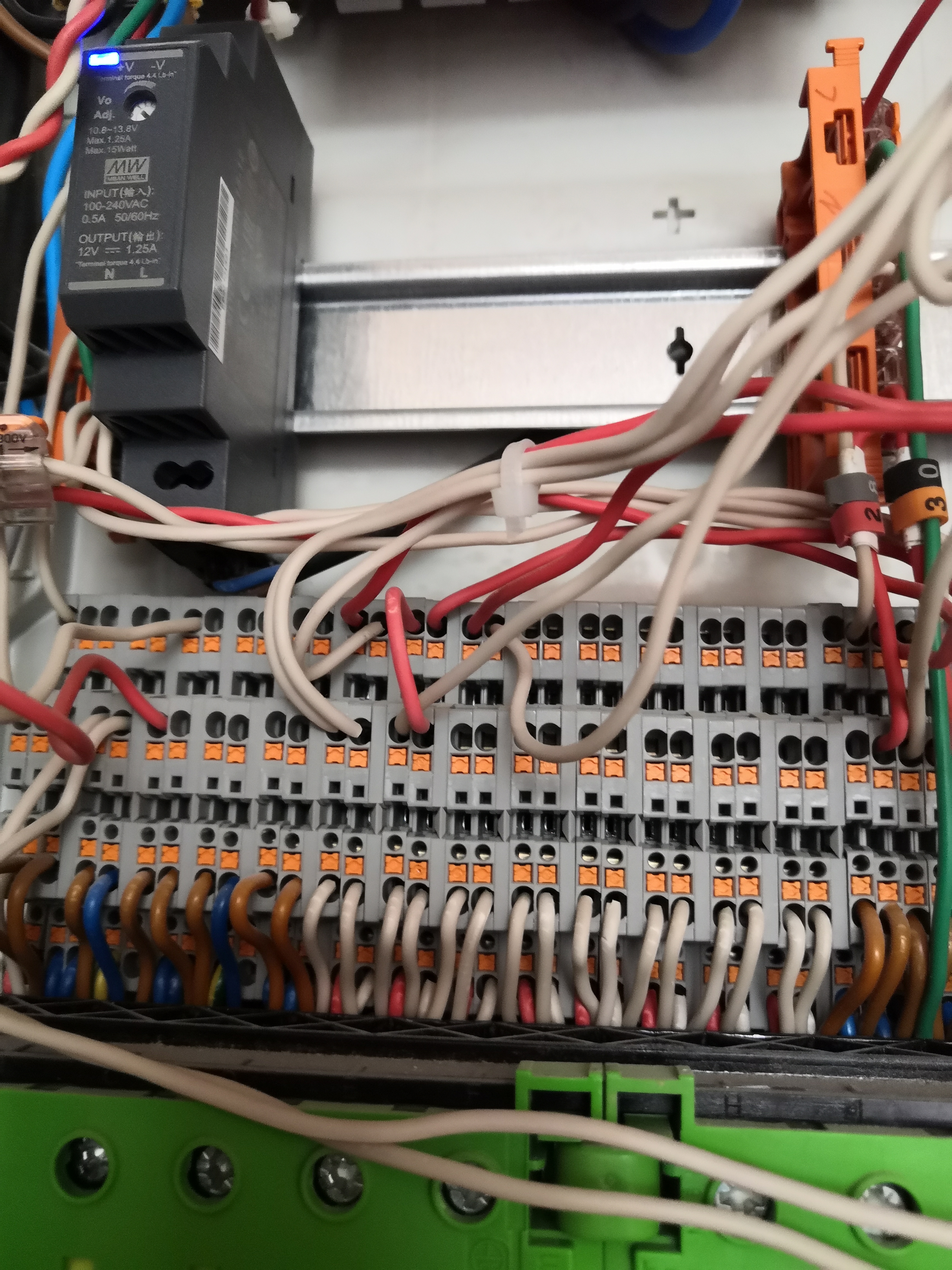

Одно мое "нетрадицонное" решение оказалось максимально-удачным, сделать разводку света и слаботочки звездой, с коммутацией всего в щите. Раза три уже по разным причинам менял схему соединеия света/выключателей. Скоро тут будут "умные" исполнительные устройства, а пока - одна перемычка у в комнате появился выключатель.
ПС Приятное ощущение когда пришло время выключателей, розеток, краников и вот это все, пускать хоть и на чатси дома
  • Дізлайк 1
По контроллеру, исполнительным модулям что планируете?
"контроллер" у меня без вариантов openhab, на нем уже много всего висит да и все устраивает и я его хорошо знаю. По исполнительным текущий вариант (и есть большой шанс что он будет окончательным) shelly2.5 (mqtt) где диммеры не нужны + fibaro Dimmer 2(z-wave) где диммеры нужны. Скорее всего буду собирать "сборки" из них на 5-10 каналов на дин-рейку
