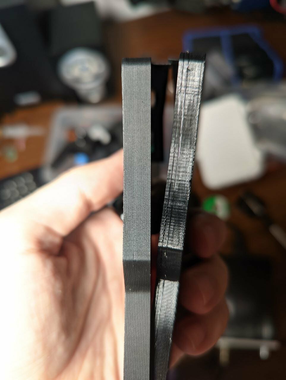

1. Розглядати 3д друк як засіб економії то, як на мене, якась дивина бо то не може так бути щоб за сучасного розвитку того всього китайська фабрічна штамповка була дорожче ніж кустарний 3д
2. достатній рівень якості поверхні, в домашніх умовах, дає зараз лише друк фотополімером, що ще дорожче. Якість друку термопластом дуже далека від фабричного.
3. вуличне освітлення за визначенням має бути стійким до ультрафіолету що у випадку зд або не виконується зовсім або коштує інших грошей
4. Той самий майтоні то китайський дешевий масмаркет, який шо там шо в нас не дорогий.
Друкувати має сенс або шось максимально-кастомне (в форматі хоббі, коли ціна не важлива) або то що не можна купити/не продається.
Як задротське хоббі - чого-б не, як рішення шо оправдане хоч з якогось боку - не
отаке замововив, за дивні кошти якщо приїде, буде нормальним то напишу де, бо там багато чого ще продають
  • Лайк 7
8 часов назад, standov сказал:
ні :), навіть з linear advance достатня якість, але не буду вас переконувати, якщо вам ця тема в принципі не цікава і у вашому розумінні все зводиться до виключно економії коштів (у моєму розумінні все зводиться насамперед до економії часу тому що мені не треба чекати місяць поки доставлять те, що мені треба :), навіть якщо річ вийде з ладу умовно через декілька років, мені не треба шукати продавця який на той час вже не продає цей товар або аналог :), мені всього лише треба роздрукувати файл :) це не кажучи про те, що за кресленнями можна використовувати інші матеріали відмінні від пластику (просто пластик доступніший і дешевший :)).
це вирішується як і в будь якому випадку з іншим матеріалом - покриттям :), фарба навіщо? :), яле якщо мова про стійкійсть ось будь-ласка приклад з чого будують вертикальні ферми (які постійно на ультрафіолеті) :)
Для розуміння ось подивіться скільки коштує те, що я замовив в останній раз 03.04.2023 р. і скільки коштує вартість перевезення
Змінено користувачем laritus
Собівартість це не тільки матеріали але і час, вже не кажучи про амортизацію засобів виробництва )) чомусь ці прості істини з уроків економіки постійно забувають. Якщо то хоббі то окрема історія якщо прикладне використання то то не має в моєму варіанті жодного сенсу бо час занадто дорогий

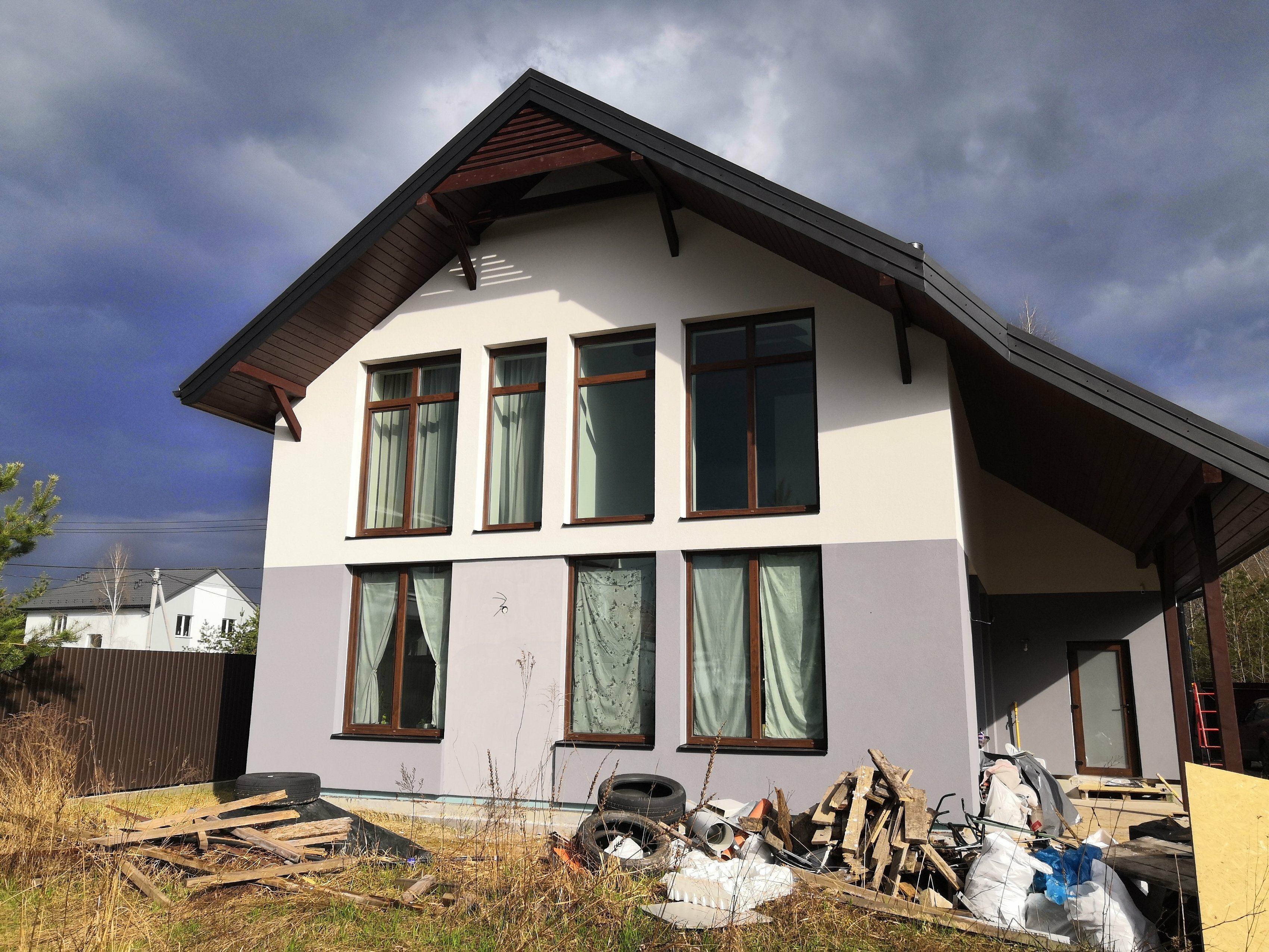

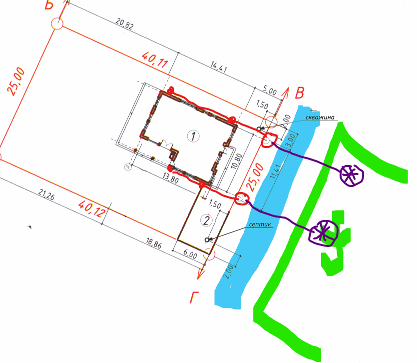

Планую як/куда я буду робити стоки дощові і треба порада колективного разуму або свіжі ідеї.
Маємо
1. будинок на суглінку+глині, дренування - зеро (натурально)
2. дощові стоки з даху (під 200м) - 4 точки які треба кудись діти
3. маємо через "дорогу" лісок. Дорога в лапках бо фактично то грунтовка на яку я в цьому році трохи підсипав щебня бо там просто після дощу/снігу завжди жопа
Лісок той має перспективу бути забудованим але поки що вдається відбиватися від забудовника.
Що я надумав, то трошки мабуть по хамськи з мого боку але інших варіантів не бачу.
1. Між забором і "дорогою" викопую два колодязі невеличкі (на 1 кольце наприклад), на дно щебня
2. В ті колодязі заводжу від будинку дві труби (по трубі в колодязь), кожна труба забирає від двох точок воду
3. прокопую на дорозі траншеї до ліска (10 метрів) які закінчуються щебневими мішками
4. в траншеї вкладаю труби вже дренажні (з дірочками) від колодязів до щебневих мішків в ліску
План такий що ті дренажні труби будуть працювати як перелив і зливати надлишок під дорогу та в лісок. В ліску дренування значно краще бо там дерева, корні і ото всьо. Якщо колись лісок буде забудовуватися то буде робитися і лівневка і я ті дренажні труби просто поховаю а від колодязів перелив зроблю в цивілізований дренаж.
Змінено користувачем standov
2 години тому, standov сказав:
Ливнівка завжи викидається за межі ділянки якомога швидшим спосібом - по верху, а не через труби, колодязі та дренажі, бо культурним рослинам потрібно тільки те, що капає на них, а не зливається з 200м даху
Якщо за рельєфом він вище вашої ділянки, то направляти туди потік даремна затія: полийте воду на губку у мийці, як тільки вона (водоносний шар) перестане вбирати воду, то пусте зайве по глині (водостійкому шару) і все потече вам назад у сіфон та каналізацію (річку), тож направляти треба вниз за рельєфом, інакше тільки насосами
Змінено користувачем normal
1 година тому, standov сказав:
Якщо ліс вище і у вас немає від нього забору з фундаментом до глини, то зайва вода з того всього лісу може вся текти до вас десь там під грунтом і ви того сверху не побачите  - краще кинуть оком та викопати ямку подивитися які там шари на якій глибині проходять
1 час назад, standov сказал:
А чи відомо як сусіди вирішують таке ж питання?
2 часа назад, normal сказал:
Ліс нижче, в мене схил від заднього двору в сторону лісу. Да в не дуже зрозуміло про яку ви воду і звидки вона там візьметься бо там воно більш-менш всотується в верхній слой де коріння кусти і таке інше. Також не зрозуміло навіть якщо припустити що вона там є, то як вона буде текти мені і чому не тече зараз?)
1 час назад, blacktigra сказал:
Один сусід вибрасує прямо на "дорогу", але в нього нема ліска, інші сусіди ніяк бо не завершене будівництво
Оце не зрозуміло. В мене глина, в мене нікуди нічого нікуди не потече якщо не по трубам (я би радий щоб тікло). В ліску є 100 років дерну, і там куча дерев які ту воду можуть розбирати, тож в моїй теорії лісок то просто місце де вода може не стояти місяцями а дренувати за якийсь розумний термін, в ліску калюж не буває умовно кажучи
26 хвилин тому, standov сказав:
Ви ж самі написали, що ліс нижче, тоді все норм і вам не тече, значить напрямок вірний, далі треба порахувати - пускати ливнівку по канаві чи трубам: який об'єм води з 200м2 даху у зливу і чи пролізуть вони крізь дві 100-200мм труби?
7 минут назад, normal сказал:
Пролізуть, в мене лівневка 90, з скиданням з криші проблем немає. Є проблеми з її утилізацією
Вітаю,  можливо пропустив, Ви не розглядаєта варіант збір води в підземний резервуар (для використання поливу по території) на кілька кубів,  та передбачити байпас навіть і в  посадку. Україна є однією з найменш забезпечених водними ресурсами країн Європи. Я свідомо зробив такий варіант,  подібна ситуація була після опадів на території.
  • Дякую 1
55 хвилин тому, standov сказав:
Можливо, але шось мені здається машина їде вертикально вниз набагато швидше з меншими витратами палива, чим горизонтально, але то неточно...
Щодо дренування в лісок, то в мене є сумніви що це буде працювати в таку погоду як зараз, та коли дерева ще не прокинулись а ґрунт вже перенасичений вологою. Дренажна труба просто буде стояти заповнена водою. Схоже про це намагався сказати @normal
Ідея @Vstarз акумуляцією води має сенс.
Я б колодязі між огорожею та дорогою зробив більшого об'єму, щоб накопичувати залповий скид води з покрівлі, а в лісок потихеньку викидати погружним насосом невеликої продуктивніості, щоб щось встигало всмоктуватись.
Чи будете ви користуватися тією водою для власних потреб то вже друге питання.
Хочу доповнити з приводу збору води. У мене етап будівництва, до озеленення діло не дійшло, тому вода з даху заповнила герметичний колодязь  і байпасом проходить далі. Що дивно, вода в ньому прозора, чиста, без запаху, і нема ніякої давності. І уже кілька років. Сам здивований.
Я колись думав про накопичення але проживши і все порахувавши я не бачу поки що в тому великого сенсу а гроші будуть витрачені. В мене досить сиро (скоріш за все через грунт з відсічкою). Натурально вкопуєш кільця і за місяць там буде вода на рівні 50см стояти, тож накопичувати ще і дощову я не бачу прям сенсу в моему випадку. Воно і так буде накопичуватися в тих двох кільцях до рівня переливу, скільки би я туди щебня не поклав ))
