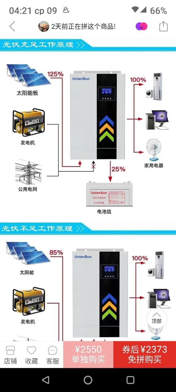

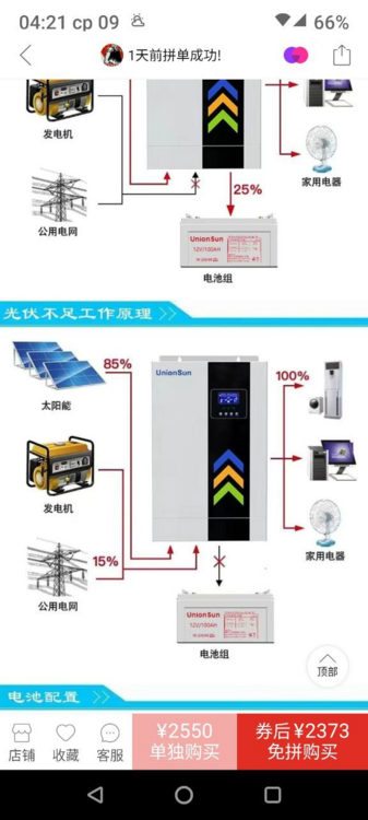

standov Опубліковано: 7 листопада 2022 Автор Поділитись Опубліковано: 7 листопада 2022 Только что, outdoor24 сказал: до речі - цікава ситуація - виробник і продавець позиціонує як off-grid, при цьому в нашому інфополі його вже називають гібридом. скоріше за все переток там якийсь є, але використовувати його для зеленого тарифу не вийде. там взагалі повна чехарда із назвами та класифікацією, гірше тільки в упсах ))) хто як хоче так і обзиває, наче є якась стала класифікація але таке враження шо всі її розуміють по різному 3 1 Посилання на коментар Поділитися на інших сайтах More sharing options...
blacktigra Опубліковано: 8 листопада 2022 Поділитись Опубліковано: 8 листопада 2022 21 час назад, standov сказал: це звичайний гібридний сонячний інвертор АЛЕ з подвійним перетворенням Перепрошую що може дурні питання, хотів ще спитати - ця штука також вміє заряджати акуми? Чи потрібен сторонній контролер або як воно там? Посилання на коментар Поділитися на інших сайтах More sharing options...

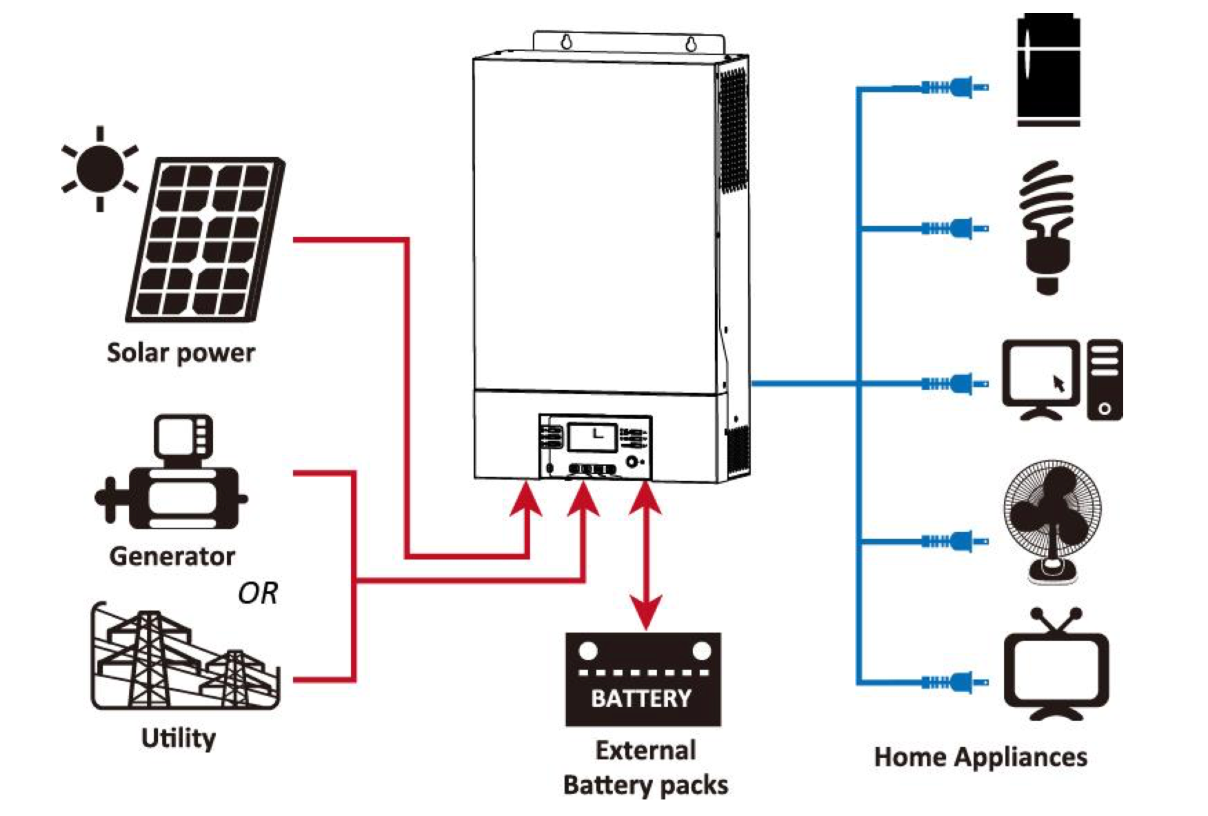

volomoto Опубліковано: 8 листопада 2022 Поділитись Опубліковано: 8 листопада 2022 18 годин тому, outdoor24 сказав: до речі - цікава ситуація - виробник і продавець позиціонує як off-grid, при цьому в нашому інфополі його вже називають гібридом. Все нормально, бо: Гібрид — це можливість працювати як з сонячними панелями, так і з акумуляторами. On-grid — синхронізація з мережею і можливість експорту в мережу. Off-grid — повна незалежність від мережі з точки зору робоми самого інвертора, але може бути вбудований мережевий зарядний пристрій для акумів а також можлива робота в режимі транзиту, який може бути байпасним або з подвійним перетворенням (інвертор може пітримувати два режими, але в один момент часу тільки один резим може бути активним). Цей інвертор цікавий тим, що має відносно низьковольтну DC шину, на яку навішані три джерела: акуми, MPPT трекер і AC-DC конвертор, з можливістю міксування всіх трьох на тій же DC шині. Це дає змогу працювати в лінійному режимі а також заряджати акуми дикими струмами (або ж заряджати швидко великі великі батареї), що важливо для систем, які позиціонуються як off-grid. В off-grid інверторів є тільки один AC вихід, бо підтримується тільки одна група споживачів: On-grid гібридні інвертори вміють міксувати по AC шині зі сторони мережі, а також переважно мають окремий вихід для безперебійного живлення. Це дає змогу підтримувати дві групи споживачів (Backup load та On-Grid Home Load) та експортувати в мережу: 3 1 Посилання на коментар Поділитися на інших сайтах More sharing options...

standov Опубліковано: 8 листопада 2022 Автор Поділитись Опубліковано: 8 листопада 2022 39 минут назад, volomoto сказал: Цей інвертор цікавий тим, що має відносно низьковольтну DC шину, на яку навішані три джерела: акуми, MPPT трекер і AC-DC конвертор, з можливістю міксування всіх трьох на тій же DC шині. Це дає змогу працювати в лінійному режимі а також заряджати акуми дикими струмами саме так, подвійне перетворення, з обмеженням струму по джерелам заряду (мені то важно бо в мене генератор відносно слабенький) і можна умовно струм обмежити по ac а решту добирати з сонця якщо є + струм заряду в першій версії був 80 в новій 100а, шо в теорії легко заряджає 3 літія по 2.4квч Посилання на коментар Поділитися на інших сайтах More sharing options...

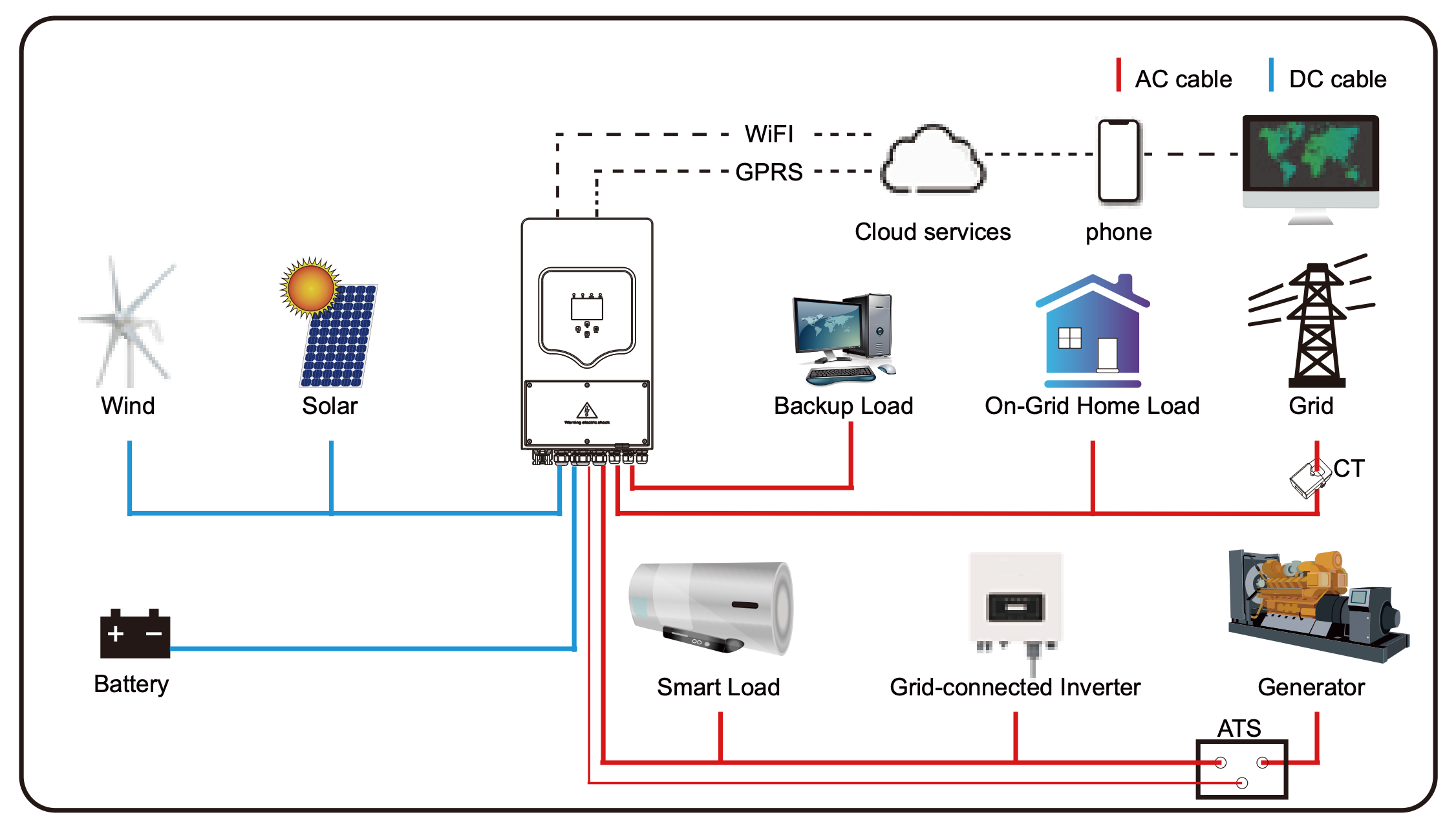

laritus Опубліковано: 9 листопада 2022 Поділитись Опубліковано: 9 листопада 2022 (змінено) 12 часов назад, volomoto сказал: В off-grid інверторів є тільки один AC вихід, бо підтримується тільки одна група споживачів: ?!? Я так розумію це hybrid on-grid? А, як працює тоді hybrid off-grid від АКБ (чи можлива робота тільки від АКБ у разі відсутності генерації СЕС/мережа? у матриці вказано батарея вхід та батарея вихід, тобто можливо?) Через АКБ ще одну групу (типу роутерів та ін. на 12 вольт) безпосередньо без перетворень на 220В можна запитати?!? Змінено 9 листопада 2022 користувачем laritus Посилання на коментар Поділитися на інших сайтах More sharing options...

volomoto Опубліковано: 9 листопада 2022 Поділитись Опубліковано: 9 листопада 2022 7 годин тому, laritus сказав: Я так розумію це hybrid on-grid? А, як працює тоді hybrid off-grid від АКБ (чи можлива робота тільки від АКБ у разі відсутності генерації СЕС/мережа? у матриці вказано батарея вхід та батарея вихід, тобто можливо?) Через АКБ ще одну групу (типу роутерів та ін. на 12 вольт) безпосередньо без перетворень на 220В можна запитати?!? З цієї картинки важко сказати що саме це є, краще прочитати мануал де є датальний опис функціональності. Але виглядає, що це hybrid off-grid, який може працювати в режимі транзиту з мережі. Робота тільки від АКБ можлива і в такому випадку цей інвертор працює як ББЖ. Напряму від АКБ можна живити якихось споживачів, але обов'язково має бути ще додатковий контроль розряду акумуляторів. Посилання на коментар Поділитися на інших сайтах More sharing options...

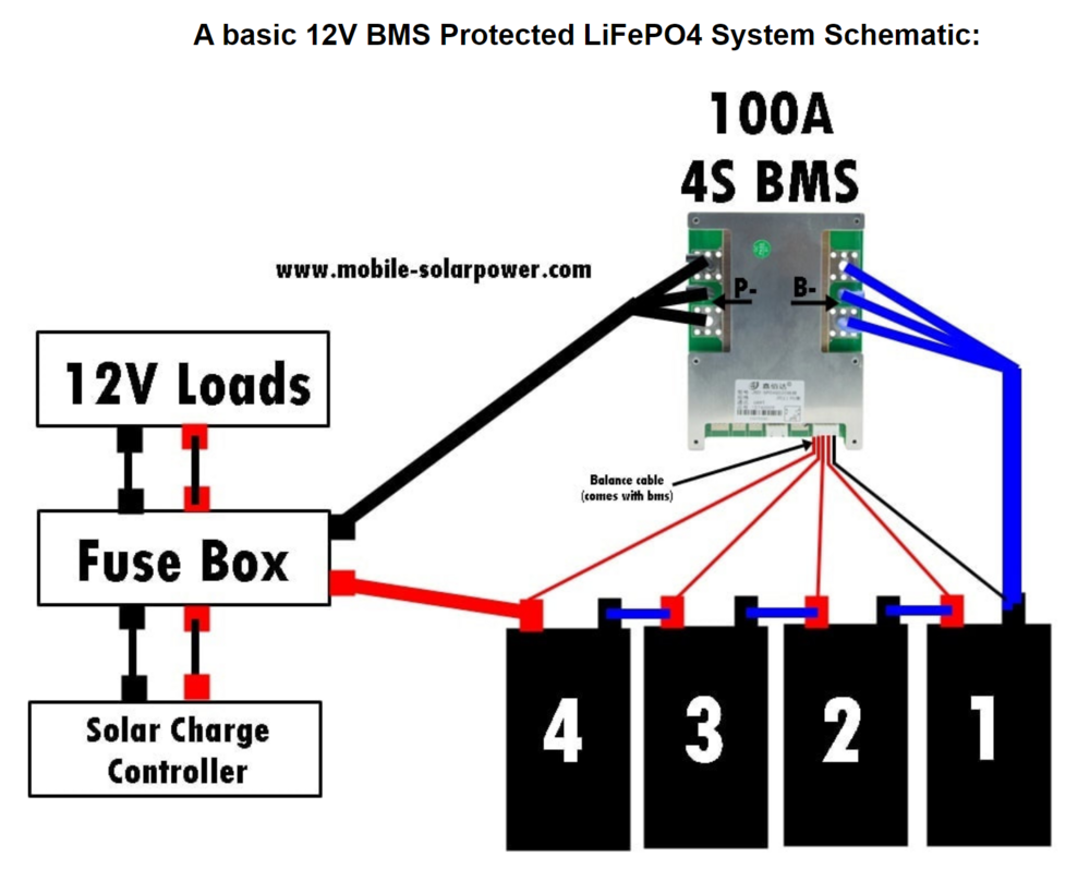

mib Опубліковано: 9 листопада 2022 Поділитись Опубліковано: 9 листопада 2022 15 минут назад, Vadim Vedmedenko сказал: Тобто краще не робити як тут пропонують? Тоді в який бік дивтися якщо збирати власну lifepo4 зарядну станцію? Можна і без вводу зі сторони сонячних батарей з живленням/зарядкою зі сторони мережі, чисто як запас е/е на час блекаутів з можливістю швидкої зарядки (~100A). Честно говоря не понимаю что конкретно вас смущает, так работает множество солнечных станций, ведь комбайны появились сравнительно недавно, и были мппт/пвм контроллеры отдельно и инверторы отдельно и так это все работало годами единственно для 12 вольт нагрузки я бы добавил все же свой контроллер разряда, что бы не отдавать этот контроль на сторону бмс ибо нсли она отстегнет батарею многие мппт/пвм контроллеры при ярком солнце горят в случае ТС комбайна то он расчитан на работу без батарей так что такой проблемы не будет, даже если сборку разрядить по шине 12 вольт точнее в его случае по 48 Посилання на коментар Поділитися на інших сайтах More sharing options...
Vadim Vedmedenko Опубліковано: 9 листопада 2022 Поділитись Опубліковано: 9 листопада 2022 1 час назад, mib сказал: Честно говоря не понимаю что конкретно вас смущает, так работает множество солнечных станций, ведь комбайны появились сравнительно недавно, и были мппт/пвм контроллеры отдельно и инверторы отдельно и так это все работало годами Трохи питання до постійного живлення на акумулятор - тут BMS повинна спрацювувати і не перезаряджати батарею? Посилання на коментар Поділитися на інших сайтах More sharing options...
mib Опубліковано: 9 листопада 2022 Поділитись Опубліковано: 9 листопада 2022 (змінено) 14 минут назад, Vadim Vedmedenko сказал: Трохи питання до постійного живлення на акумулятор - тут BMS повинна спрацювувати і не перезаряджати батарею? Сработка бмс это авария, хоть при заряде хоть при разряде контролировать заряд/разряд должен отдельный контроллер/контроллеры вы объясните что вы хотите вообще сделать, но наверно это лучше не в теме ТС, а в какой то профильной по ибп Змінено 9 листопада 2022 користувачем mib 2 Посилання на коментар Поділитися на інших сайтах More sharing options...
