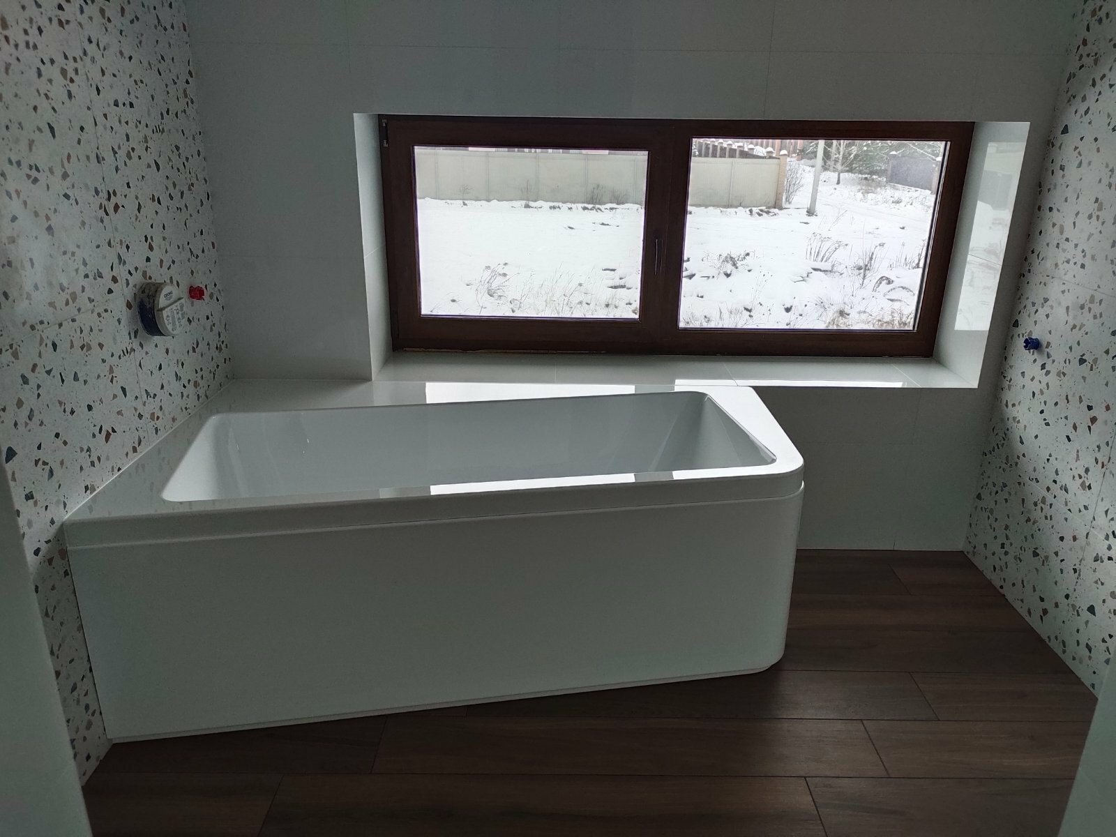

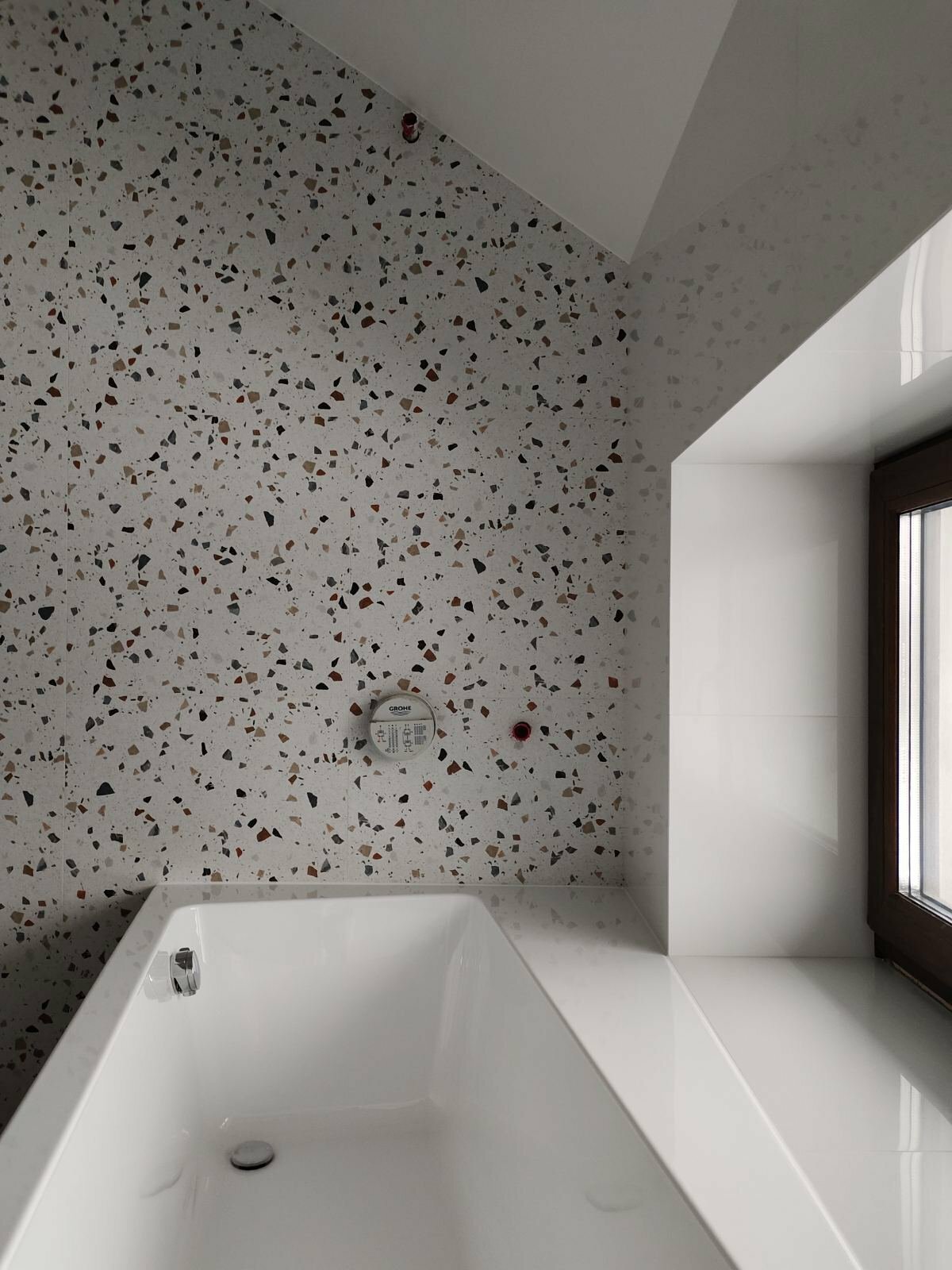

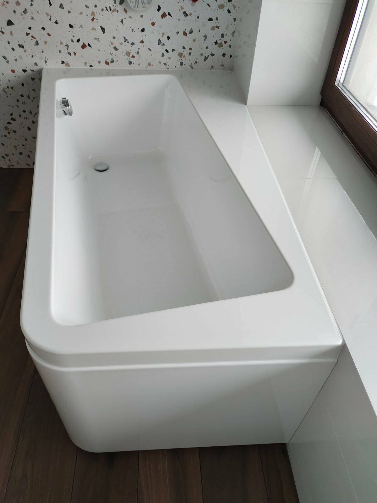

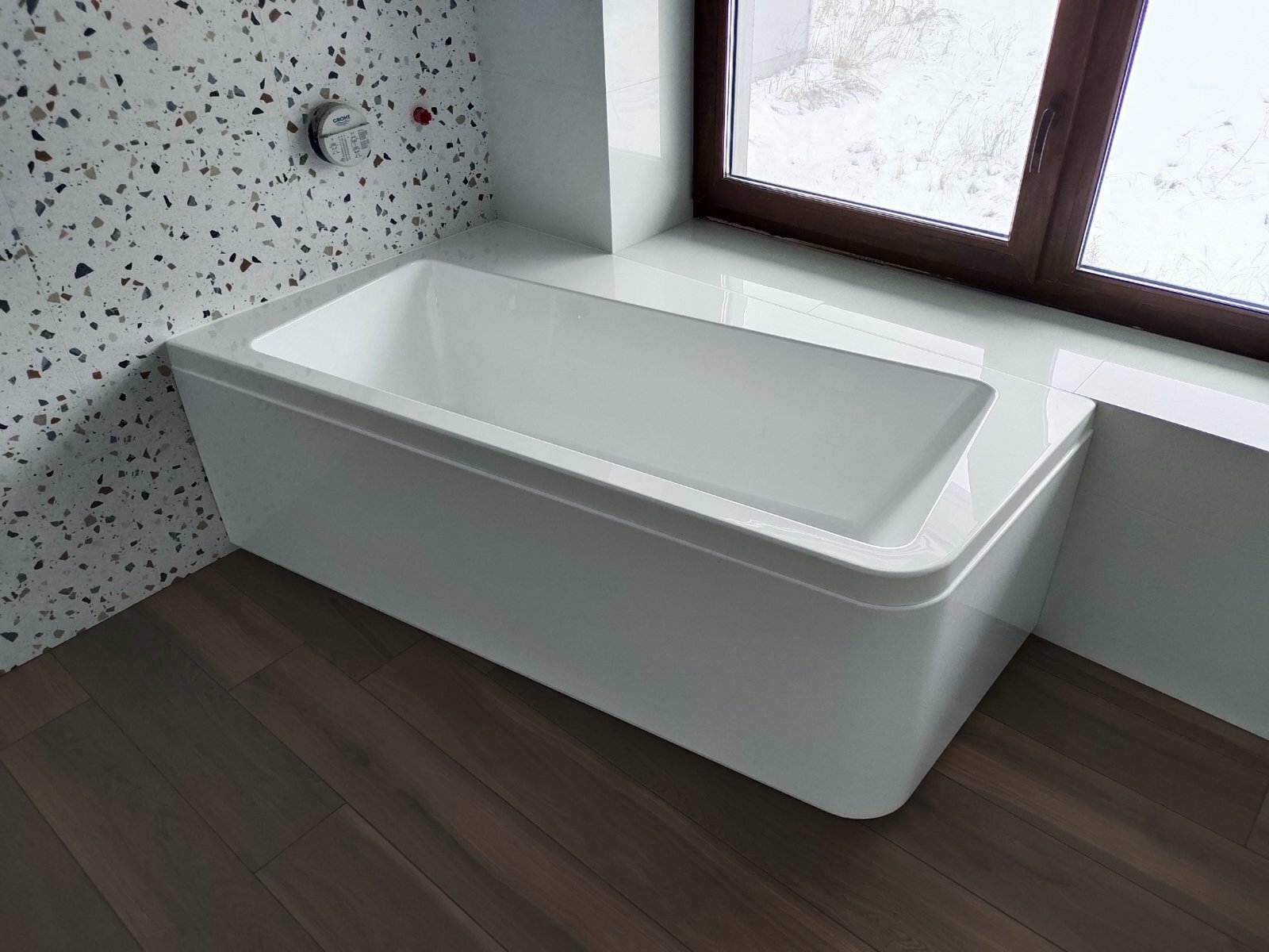

"Дитяча" плескательна кімната, ця плитка то наша окрема домашня сторі. В мене був бзік - хочу тераццо але максимально білу шоб з білою, виявляється шо такої тупо нема бо мода не тераццо пройшла, нема моди нема плитки. Знайшли одну індійську і до неї підібрали білу, і це все було десь так 20 лютого, гроші пішли плитка нє, всі знаємо чого.
Восени коли стало питання доробляти виявилося шо вже і тієї нема (бо які дебіли купляють зараз плитку), але гвоздь в голові жеж страшна штука, ще 3 місяці була історія з повторним пошуком того чого нема. На щастя знайшли, навіть українську.

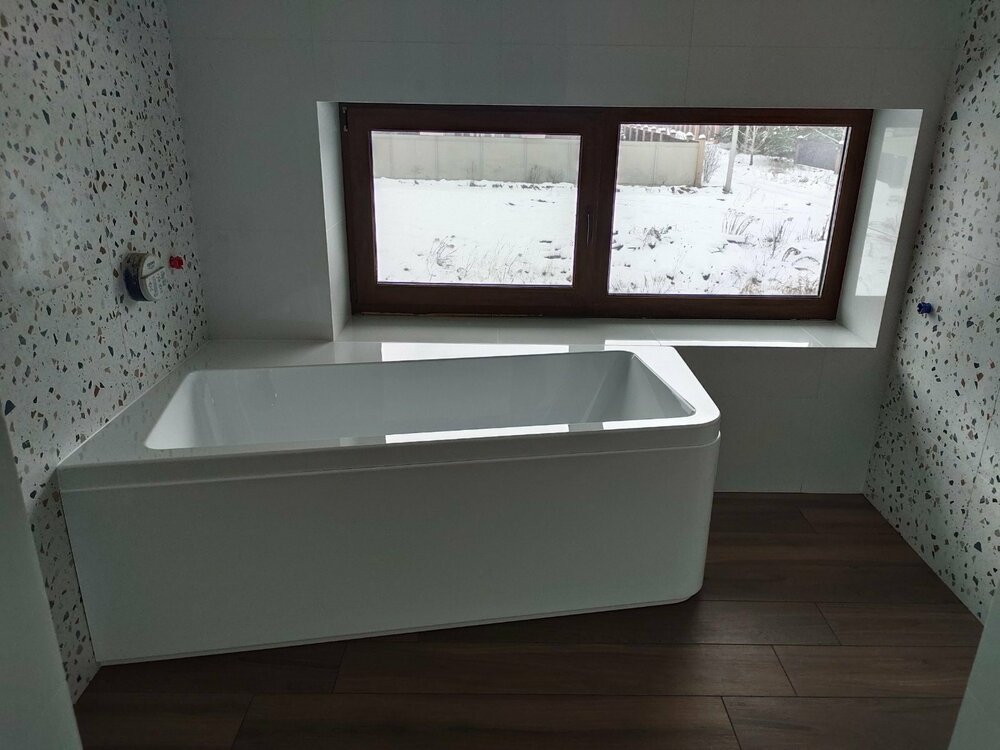

2 минуты назад, yur43 сказал:
Вікно біля ванни - огінь!
Часто не вистачає такого, сусідам помахати
воно по плану затягнеться матованою плавкою і буде не видно чим машуть але світло буде )
3 хвилини тому, yur43 сказав:
ще в попередніх постах звернув увагу на прозорі вікна у ванній. @standov, а чого вирішили ставити прозорий склопакет? чим потім плануєте закривати?
апд. поки писав, то вже й відповідь частково прийшла 🙂 а в чому перевага перед готовим матовим склопакетом?
Змінено користувачем outdoor24
Только что, outdoor24 сказал:
вище написав ) бо на той момент не було чіткого розуміння по плануванню СУ і вирішили шо зробити з прозорого матоване легше ніж навпаки
Якщо у вас дітям не 16 років - вони будуть лити гарячим душем на ваше вікно чи бризкати хвилями. Навіть зимою. Може якась штора потрібна?
У мене теж є вікно, але воно меньше і вище. Все одно зимою часто відчувається конвекція холодного повітря...Вікно вологе після душу, але я ще туди в проєм додав електро обігрів у штукатурку. Трохи спасає.
3 минуты назад, LAT сказал:
подивимось,  ванна під кутом там до вікна місця в теоріїї забагато. Була ще альтернативна ідея поставити в проем в площині стіни додаткове скло-шторку матове, але я провтикав із відкриванням вікна свого часу і ця мисля якось померла сама.
в первом доме джакузи стояла впритык к оконному проему с самым крутым стеклопакетом , плюс жалюзи
принятие ванны в зимнее время - дискомфорт от окна
необходима или тепловая завеса в виде встраиваемого конвектора,  или хотя бы теплый подоконник

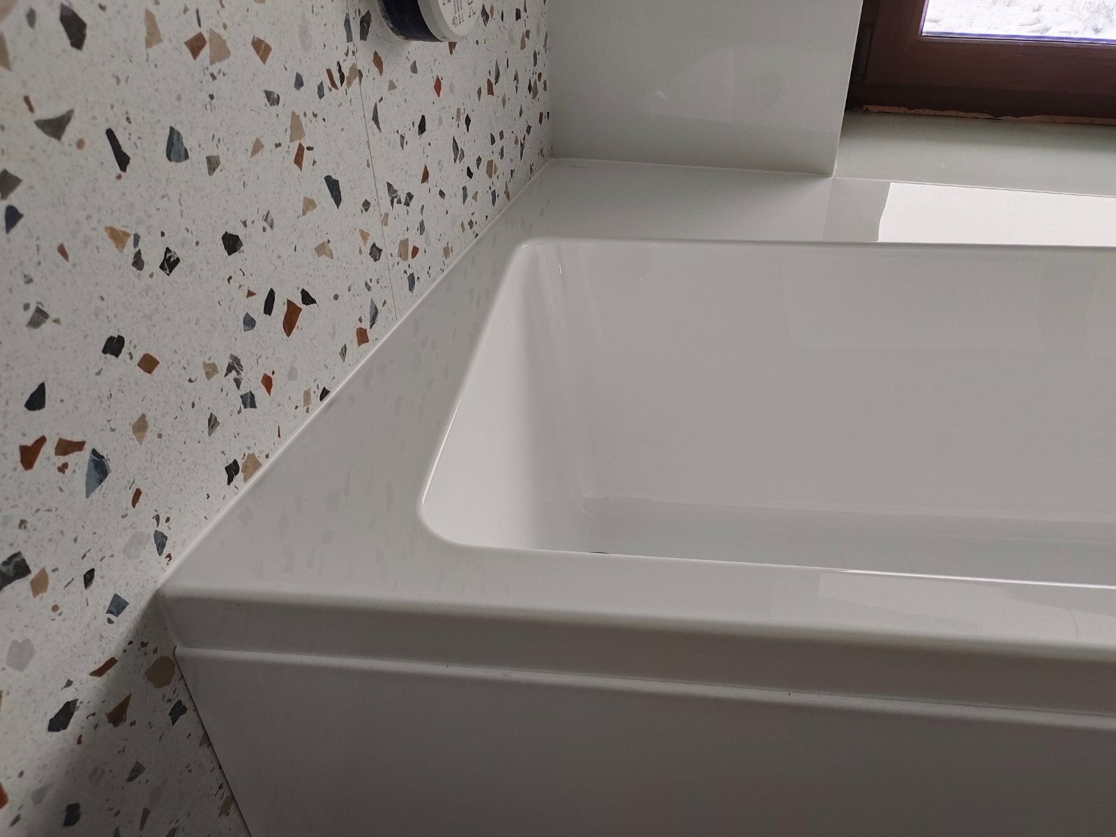

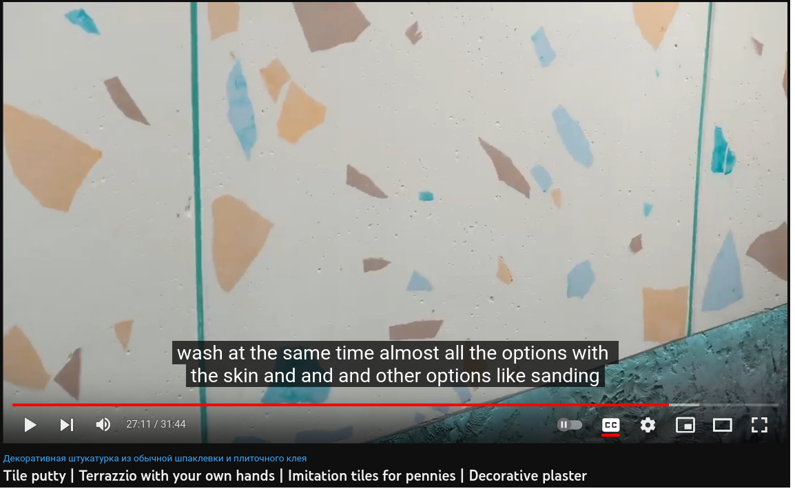

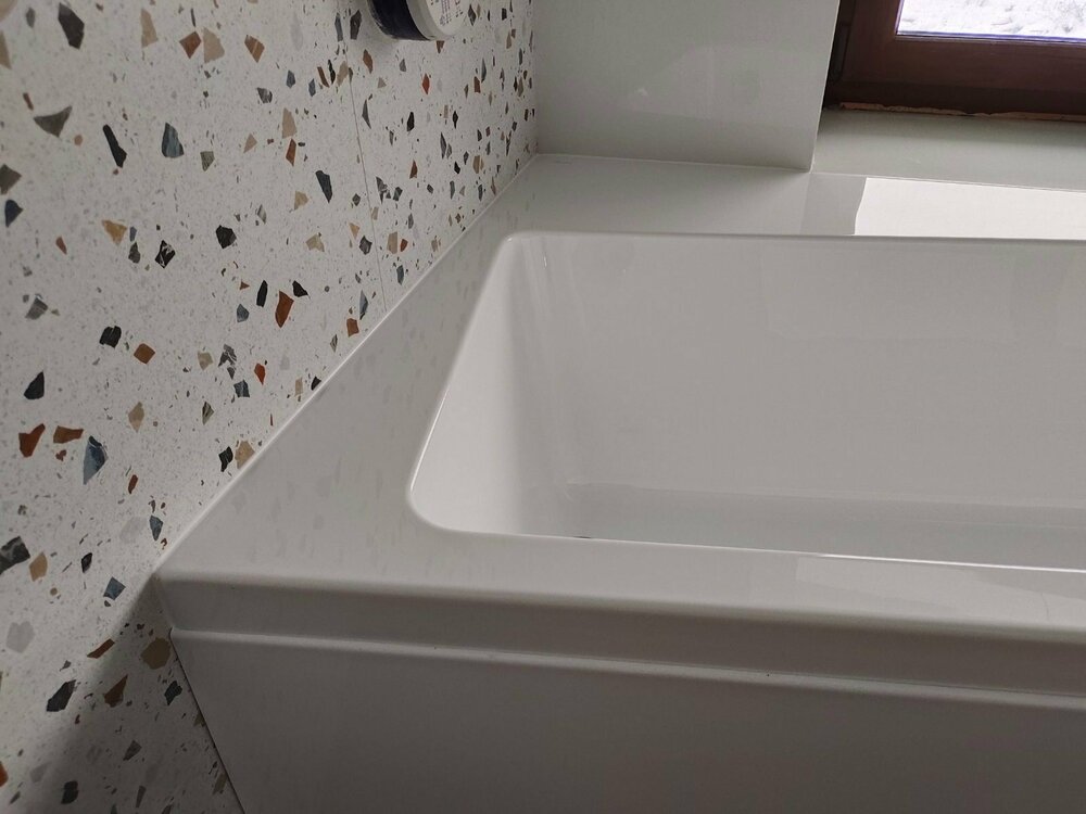

16 часов назад, standov сказал:
Ось начебто світліший варіант вийшов (мені особисто подобається, що в саморобному варіанті можна підганяти розмір "плитки" під приміщення і мінімізувати нікому не потрібні шви. Знову ж таки вибір наповнювача кольору обмежується тільки фантазією).
Змінено користувачем laritus
30 минут назад, standov сказал:
В мене і так забагато роботи по життю поза будівництвом )
так і плитку ви самі напевно теж не клали. Чи ні? Мова ж не про те хто робитиме, а про вибір матеріалів (плитка не завжди зручний варіант, оскільки дійсно малий асортимент і завжди треба додатково підганяти під приміщення. І виходить у різному стилі, те, що можна зробити в одному стилі під колір ванної наприклад і умивальників як у США).
19 часов назад, standov сказал:
Ну, якщо є чим махати, то не треба матувати - хай заздрять.
  • Хаха 1
11 часов назад, Astrolog_ua сказал:
Тут є нюанс, це дитячий санвузол. В тому де я можу махать - теж вікно є, кацманавти най заздрять, там точно матувати не буду )
13 часов назад, laritus сказал:
Нічо не зрозумів, але то мабуть нормально )
