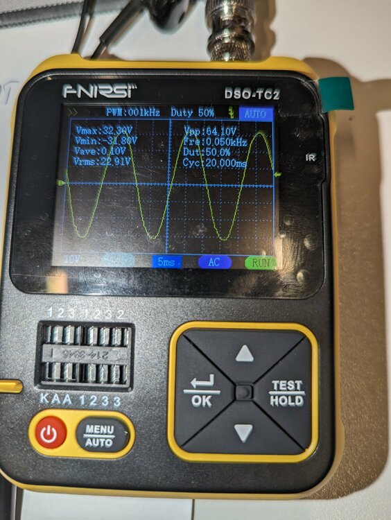

Оскільки нарешті під задачу купив іграшку то вирішив за одно подивитися форму сигналу з китайського інвертору подвійного перетворення. Виглядає непогано (це під навантаженням десь 700вт і все імпульснікі).
Ефективне 229, амплітудне 320. Форма виглядає схожою

У мене такий же інвертор як у вас. У мене іноді мерехтять лампи (і накалювання і лед), які під'єднані до інвертора. Ви таке не помічали у себе?

Ні, в мене стабільно як в танку, може він у вас в байпасі чи еко? Тоді він вхідну подає на вихід

Ні. У мене онлайн. Воно буває рідко, пару разів на місяц.

Він по дефолту при перегрузі переходить з онлайна в байпас, може у вас десь шось потужне вмикається?
Я жодного разу в себе не помічав такого, але в мене навантаження далеко від максимального, максимум свч вмикається.

Точно моргають лампи коли НВЧ та лазерний принтер друкує (тільки в тій самій кімнаті). Але перевантаження немає - у мене там тільки освітлення і критичні розетки: компи + на кухні тільки НВЧ була, а зараз її забрали з інвертора. Десь третина від макс нагрузки.
У мене, правда, інвертор у гаражі і є десь метрів 15 кабелю у будинок, але там наче все с запасом по перетину.

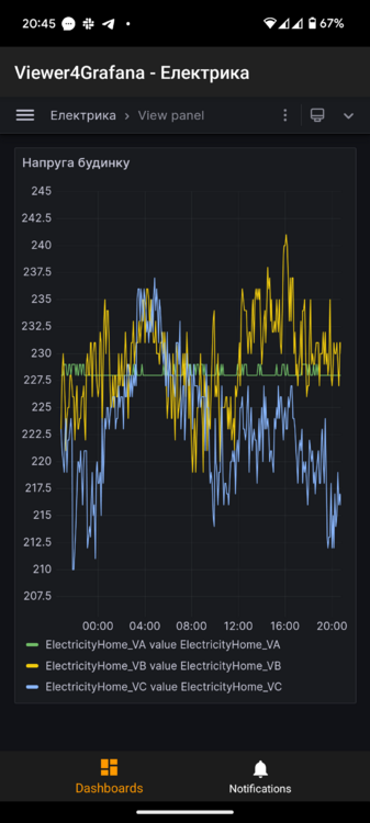

Ну навіть не знаю що сказати, маю мфу лазерний і не помічав ніразу взаємозв'язку. Може десь в розетчі чи щіті винт недокручений і воно десь іскрить на піках споживання?

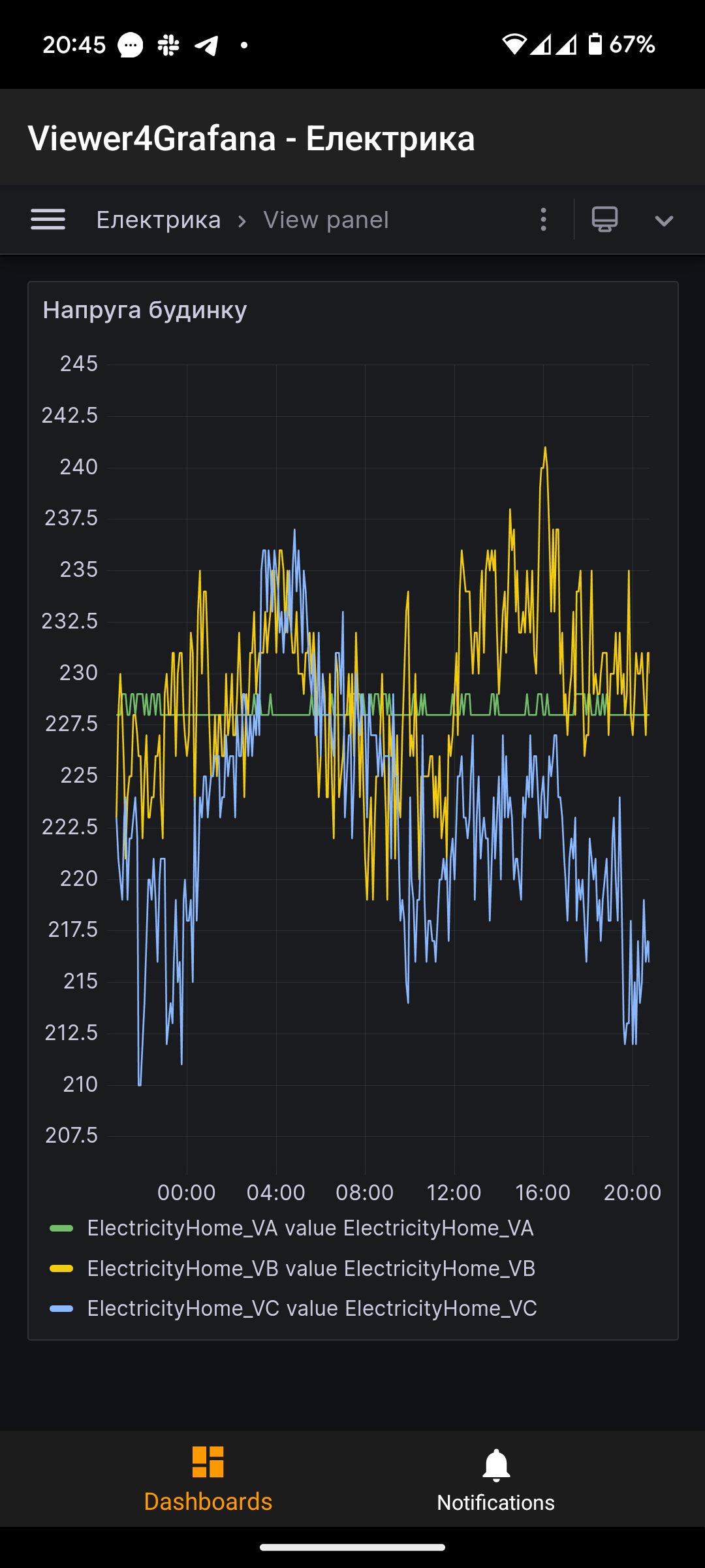

Напруга дуже стабільна, якісь флуктуації є але то явно артефакт округлення до цілого в моніторі бо воно +-1

Раптово перемкнув диспоузер на фазу  інвертора і став ловити то що ви пишете при вмиканні двигуна. Тобто на великому стартовому струмі інвертор просаджує вихідну напругу, на інших споживачах такого не помічав, лише диспоузер

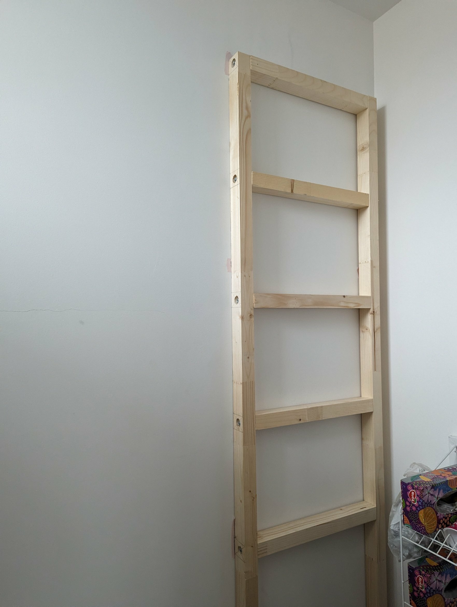

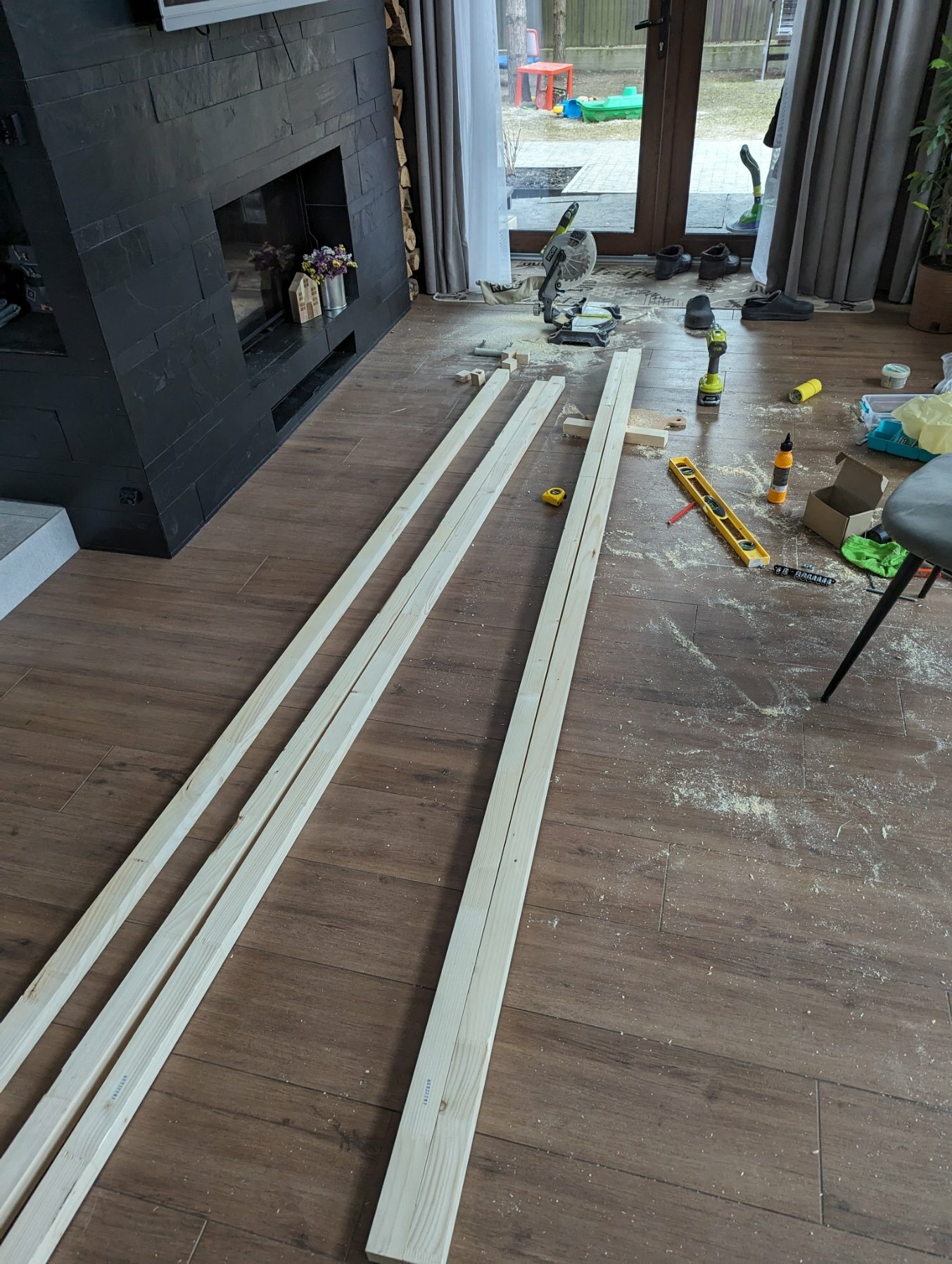

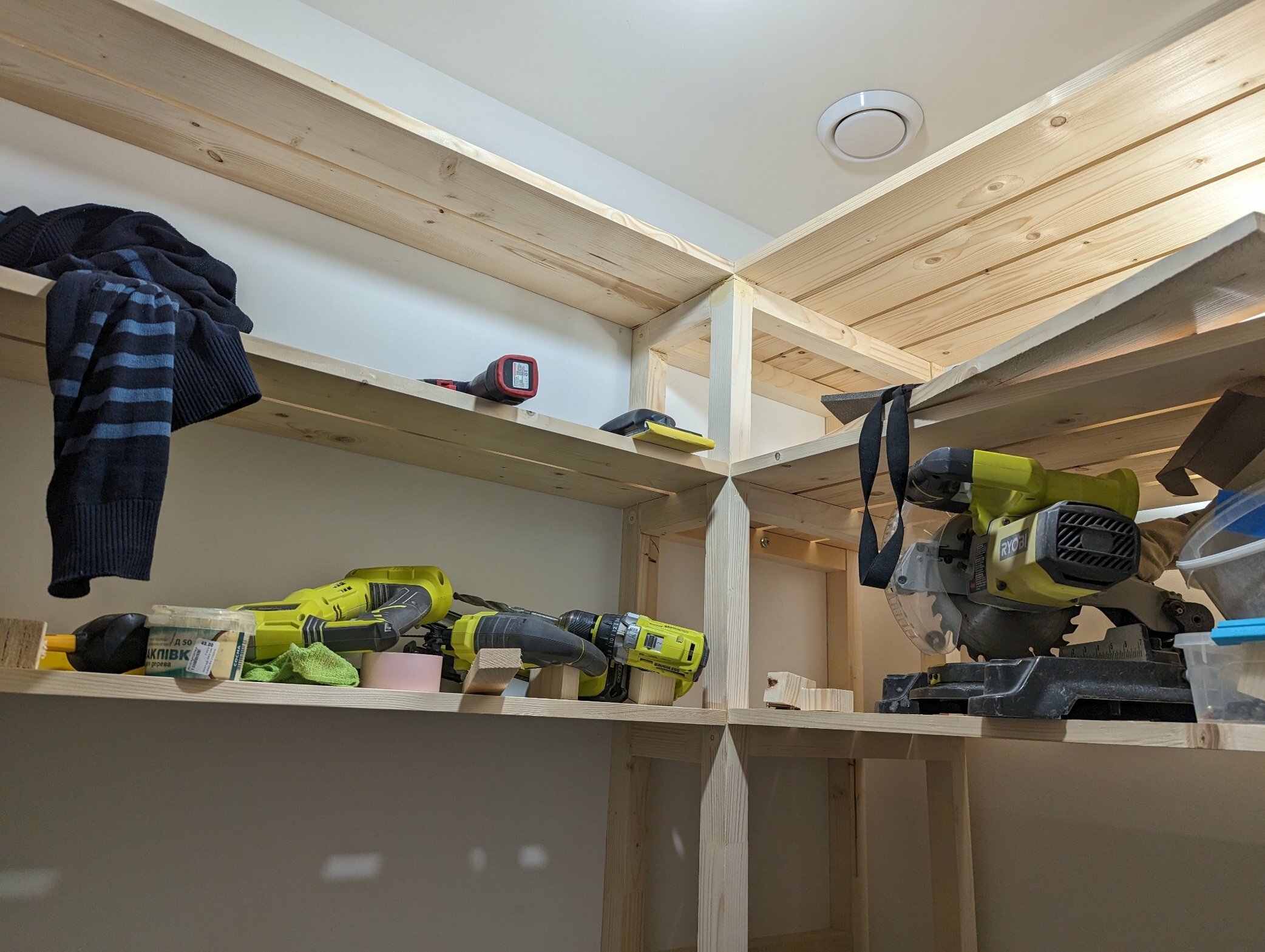

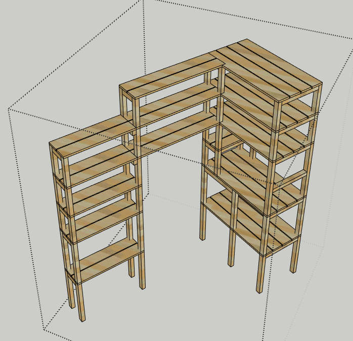

прямий признак весни що наближається - зуд в руках, давно я ходив навколо кухонної комори (pantry) куди хочу стелаж під муншайн(закреслено) конcервацію. Готове нічого гарно не ставало, на замовлення якихось неадекватних грошей ломлять за сосну, вирішив сам склепати. Зробив модельку, прикинув кількість дерева, замовив в епіку - смерека стругана брус 40*50 та дошка 120*20, бюджет вийшов десь 10кгрн (8к дерево, 1к метізи та 1к на обмить). Виходить прям краще ніж очікував але фізично важко, але агінь!

Максимум що робив в будинку з оздобленням - фрезерував отвори під фурнітуру і то сльози текли від тирси навколо, а ось так по-дорослому з паркеткою всередині я б не зміг)
1 минуту назад, Vikctor сказал:
може якась алергія чи шось таке? в мене наче нема з тим проблем, в мене більше проблема стояти шурупи крутити і постійно вгору/вниз підрізати/міряти і тп, спина з ногою кажуть що то занадто для ойтішного магла.
16 минут назад, standov сказал:
Так, алергія на бруд у чистому будинку.
16 минут назад, Vikctor сказал:
та ну, там стружка досить крупна, вона легко прибирається пилосмоком зато працюєш в теплі і комфорті ) на ламінаті чи паркеті я би скоріш за все то не робив а на КГ досить зручно та безпечно

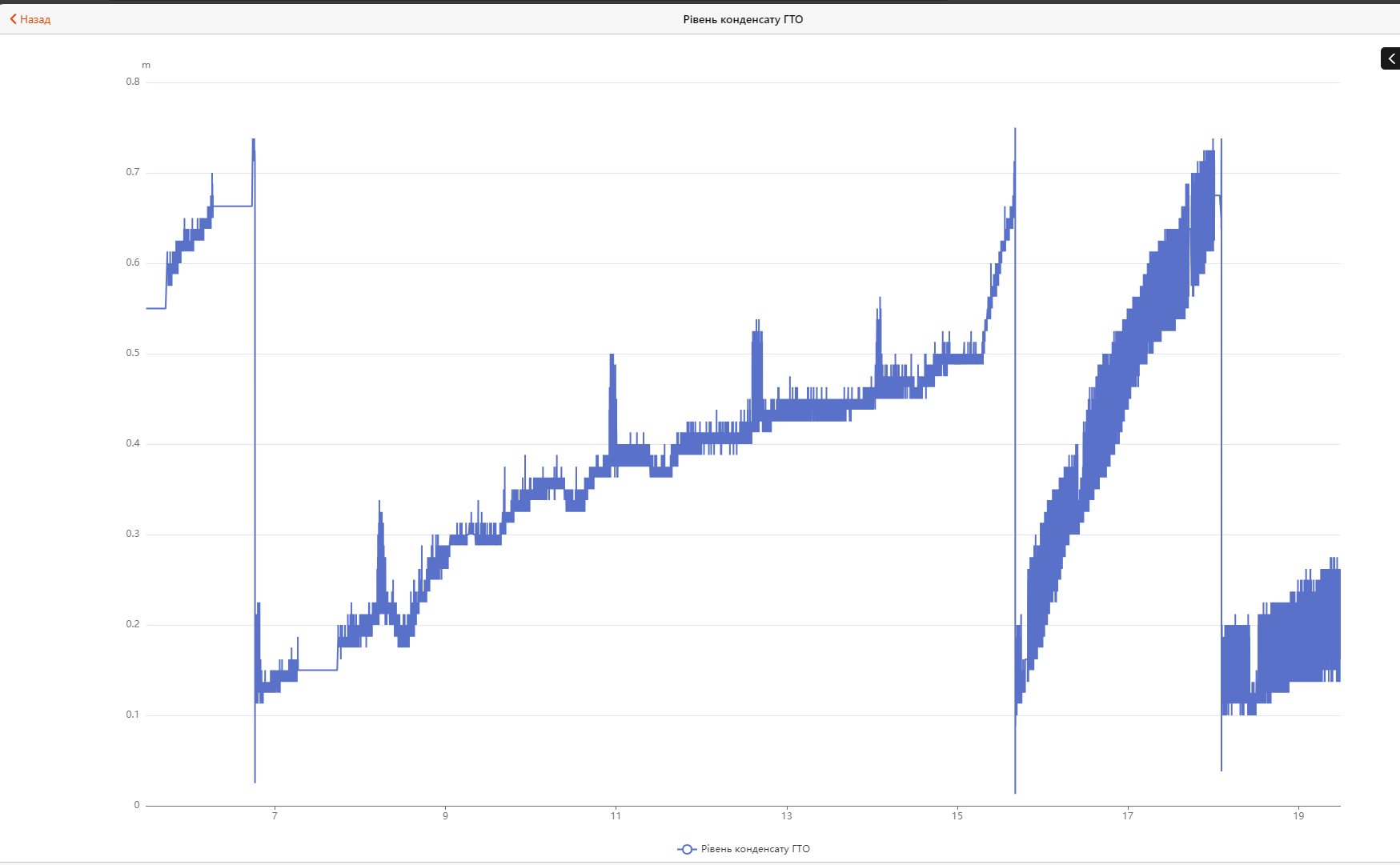

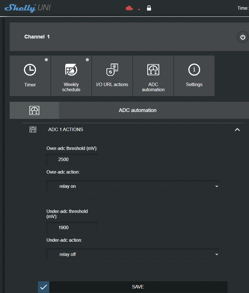

Цієї весни раптом виявилося що мій ГТО заливає водою (десь за тиждень підзаливає до стану коли перестає повітря проходити), виявилося що дренажний насосік від кондиціенеру, який влітку має викачувати конденсат - помер. Можливо заливало і раніше але насосік то викачував. Стало питання чим з труби викачувати зайву вологу влітку ну і зараз кол все тане. Спочатку купив дренажний насос для каналізації з вбудованим поплавком (бо класичний тупо нема де), виявилося що то фігня махрова бо за тиждень той вбудований поплавок перестав поплавочіть і насос не увімкнувся. Повивчав тему вирішив трошки поколхозіть, купив гідростатичний датчик тиску води, shelly uni, компактний ac/dc, корпус під розетку і силове реле. Вийшло реле яке вміє автоматично вмикати насос при встановленому рівні води і додатково по wifi той рівень пробрасувати в openhab, Автоматичним вмиканням займається само shelly uni через вбудований механізм, з опенхабу можу моніторити та вмикати примусово.

1 година тому, standov сказав:

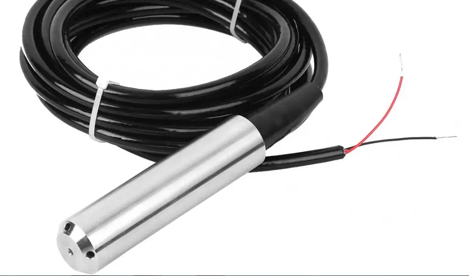

Поділіться посиланням на датчик рівня.
В такому варіанті немає обмеження часу роботи насоса. Я б зробив: рівень = вмикаємо_насос, час (наприклад 10сек), вимикаємо_насос.
48 минут назад, yur43 сказал:
prom.ua/ua/p1948743058-datchik-urovnya-zhidkosti.html
але вони є на різний діапазон глибини, цей на 0-4м, а бувають на 0-1, я це вже зрозумів після того як отримав в руки. Фактично і то і то працює але мені би 1м давав точніше діапазон бо в мене десь до 70см наливає.
50 минут назад, yur43 сказал:
ну там гістерезис на вмикання вимикання по висоті але згоден, додати ще по часу не завадить, я просто ще не впевнений що у випадку шеллі то буде працювати одночасно
32 хвилини тому, standov сказав:
на шеллі може і ні, а на ESP Home точно буде працювати.
Змінено користувачем yur43
4 часа назад, yur43 сказал:
ну то понятно, прошивати uni муторно тож працюю зі стоковою. Там є окремо правило по напрузі і окремо таймер в іншій частині інтефейсу, що буде одночасно я ніколи не пробував )
