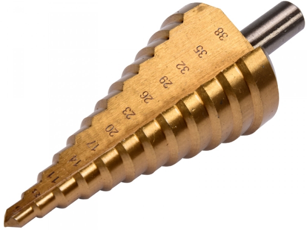

Павлухан Опубліковано: 3 липня 2018 Поділитись Опубліковано: 3 липня 2018 Я себе когда то вот такой гидравлический дырокол купил что бы в металических щитах отверстия под сальники давить. Редко пользуюсь. --------------------------- зачем платить больше Посилання на коментар Поділитися на інших сайтах More sharing options...

igorjk Опубліковано: 3 липня 2018 Поділитись Опубліковано: 3 липня 2018 --------------------------- зачем платить больше При стоимости 400 грн, я этим сверлом просверлил 10-12 отверстий, дальше оно горит, а вот как заточить не знаю. Но даже на большее кол-во, о прессе я даже не думал. Сверло все же это расходник. Добавлено через 2 минуты это делает рваное отверстие - "чистоты" не будет Нормальные края получаются, а под гермовводы PG так очеь даже нормальные. Посилання на коментар Поділитися на інших сайтах More sharing options...
Energon Опубліковано: 3 липня 2018 Поділитись Опубліковано: 3 липня 2018 --------------------------- зачем платить больше Ну как бы ему сверлу мощный шурик нужен или нормальная дрель по металлу. Они тоже не дешёвые )) да и бывает такими габаритами не подлезть к щиту, а голова дырокола проходит со свистом. Она выносная у него. 2 Посилання на коментар Поділитися на інших сайтах More sharing options...
igorjk Опубліковано: 3 липня 2018 Поділитись Опубліковано: 3 липня 2018 Ну как бы ему сверлу мощный шурик нужен или нормальная дрель по металлу. Они тоже не дешёвые )) да и бывает такими габаритами не подлезть к щиту, а голова дырокола проходит со свистом. Она выносная у него. До какого диаметра он давит? Чтобы завести в щит кабелек 4 х 16 кв. отверстие должно быть где то 30мм. А под 32-й гермоввод так все 45. Посилання на коментар Поділитися на інших сайтах More sharing options...
StNick Опубліковано: 3 липня 2018 Поділитись Опубліковано: 3 липня 2018 До какого диаметра он давит? Чтобы завести в щит кабелек 4 х 16 кв. отверстие должно быть где то 30мм. А под гермоввод так все 45. тут диаметр не играет никакой роли - толщина пробиваемого металла да. Посилання на коментар Поділитися на інших сайтах More sharing options...
igorjk Опубліковано: 3 липня 2018 Поділитись Опубліковано: 3 липня 2018 тут диаметр не играет никакой роли - толщина пробиваемого металла да. Тогда не понимаю как оно работает? По идее, там должны быть сменные головки под разные диаметры отверстий. Посилання на коментар Поділитися на інших сайтах More sharing options...
Energon Опубліковано: 3 липня 2018 Поділитись Опубліковано: 3 липня 2018 До какого диаметра он давит? Чтобы завести в щит кабелек 4 х 16 кв. отверстие должно быть где то 30мм. А под 32-й гермоввод так все 45. Давит сталь 3мм с усилием 10 тонн. В комплекте насадки 22, 27.5, 34, 43, 49, 60мм. Потом можно докупать вплоть до квадратных и какие хочешь. Модель ШТОК ПГЛ-60+. 5 Посилання на коментар Поділитися на інших сайтах More sharing options...
igorjk Опубліковано: 4 липня 2018 Поділитись Опубліковано: 4 липня 2018 Давит сталь 3мм с усилием 10 тонн. В комплекте насадки 22, 27.5, 34, 43, 49, 60мм. Потом можно докупать вплоть до квадратных и какие хочешь. Модель ШТОК ПГЛ-60+. Посмотрел видеообзор, веСЧ конечно классная но при стоимости 6,5кгрн, сколько ж она ся будет окупать? Я вот, в детстве, собирал этикетки от жУвачек, потом марк, монеты... но коллекционировать инструменты Посилання на коментар Поділитися на інших сайтах More sharing options...
