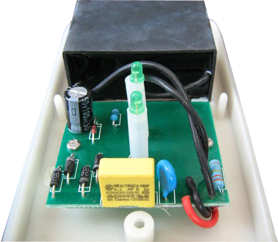

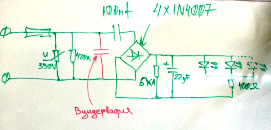

PS: Вспомнил, какая аналогия в голове крутилась, когда это увидел - прибор для экономии электроэнергии.
:lol:
PPS: Все-таки, решил себе такую заказать - интересно глянуть, что внутри

Printsipial-naya-shema-Electricity-Saving-Box.thumb.jpg.95edc765f8ad8a353eb6992dea5ba2b0.jpg
Да, у меня тоже ассоциация сразу с прибором экономии электроэнергии. А глянув на картинку подумал, что это прибор для определения формы синусоиды (самое верхнее изображение натолкнуло на эту мысль)
