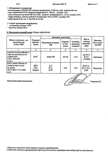

Уважаемые форумчане, как и обещал выкладываю протоколы испытаний арболита на прочность и сертификат
839889639_1.jpg.e729153d7da4eb8ad4cb6fe159ebed17.jpg 34883063_2.jpg.753863a3b56dd5e1bcff690927d6b2e4.jpg 246845955_.jpg.6d5327ccca0eb16cbfe6c6a6678d834d.jpg
а также в нормальном качестве можно скачать:
Scanlmage00259.pdf Scanlmage00260.pdf Scanlmage00261.pdf

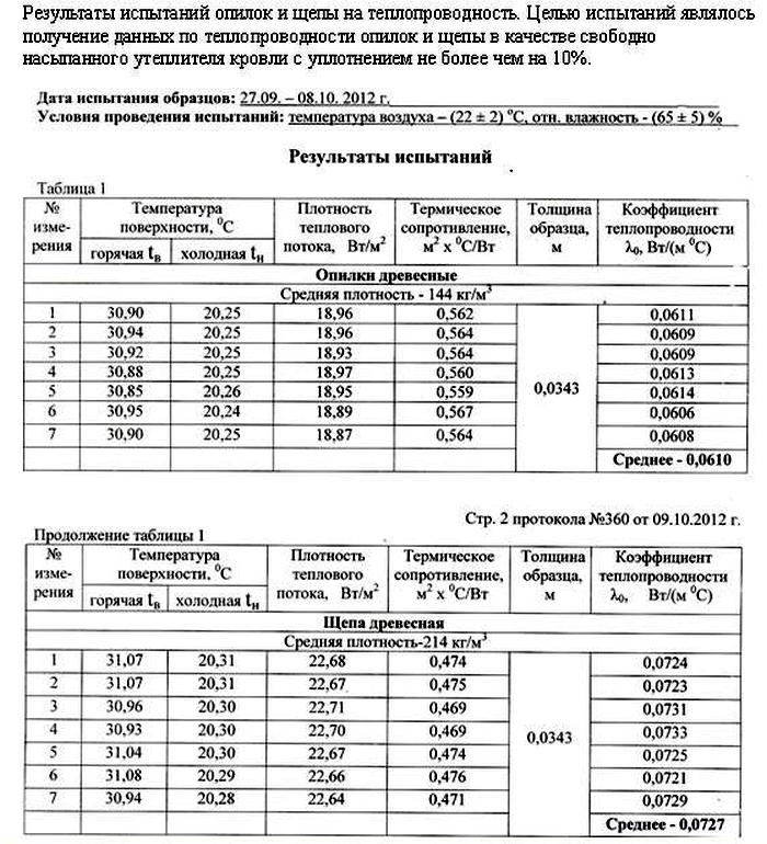

Получили результаты испытаний опилок и щепы на теплопроводность. Целью испытаний являлось получение данных по теплопроводности опилок и щепы в качестве свободно насыпанного утеплителя кровли с уплотнением не более чем на 10%. Объемный вес опилок 144 кг/м3, объемный вес щепы 214 кг/м3. На мой взгляд достойная альтернатива мин. вате, особенно с учетом того, что увеличение влажности мин. ваты в процессе эксплуатации ведет к серьезному увеличению ее теплопроводности. hello.gif
а где проводят такие испытания, и сикоко это стоит.
интересует - так как хочу измерить теплопроводность того, чем заливал чердак.
Мы делали здесь, у себя в Москве. Где у вас проводят, я не знаю. Но это испытание вполне способна провести любая лаборатория, которая делает испытания на теплопроводность любых других материалов.
Институт теплофизики думаю может сделать такие испытания
причем это для стены в 300 мм арболита - Д550, внутренняя и наружная известковая штукатурка по 20 мм каждая.
Суммарная толщина стены 340 мм
