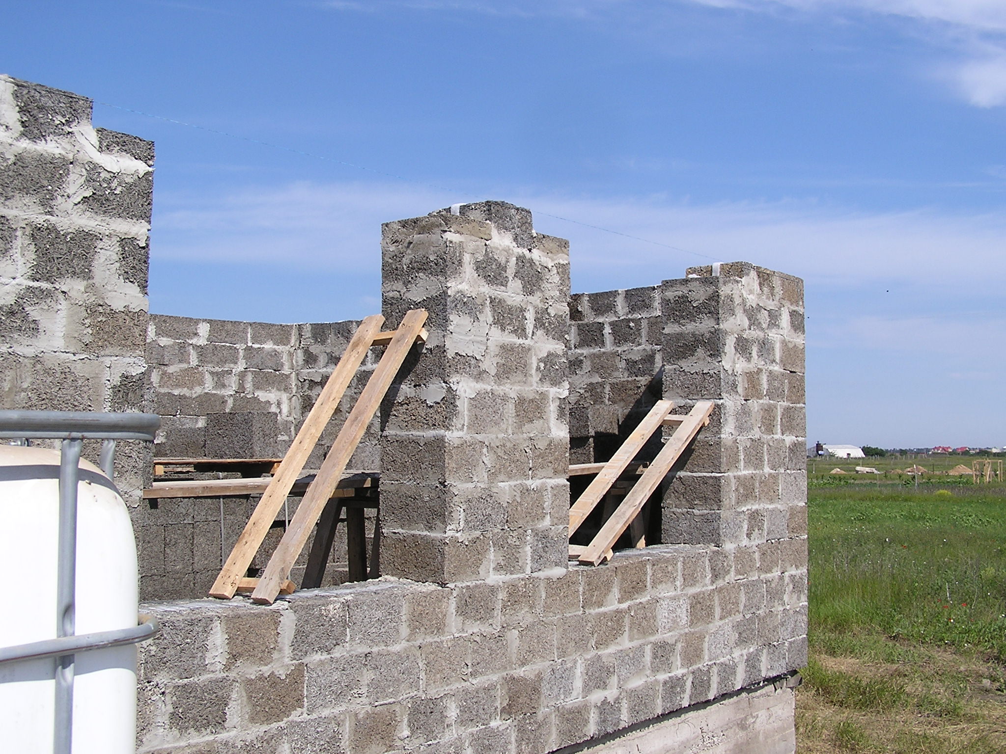

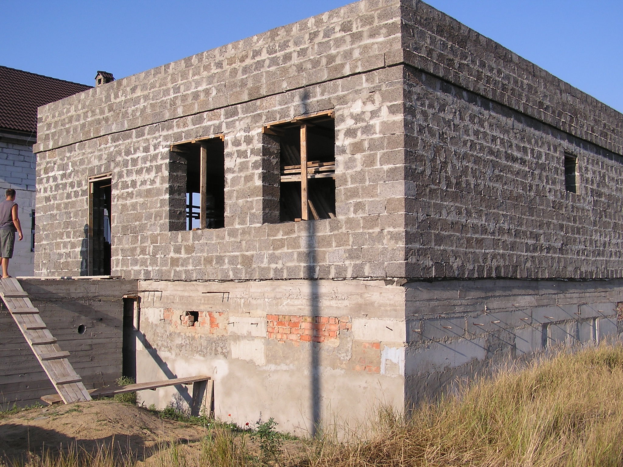

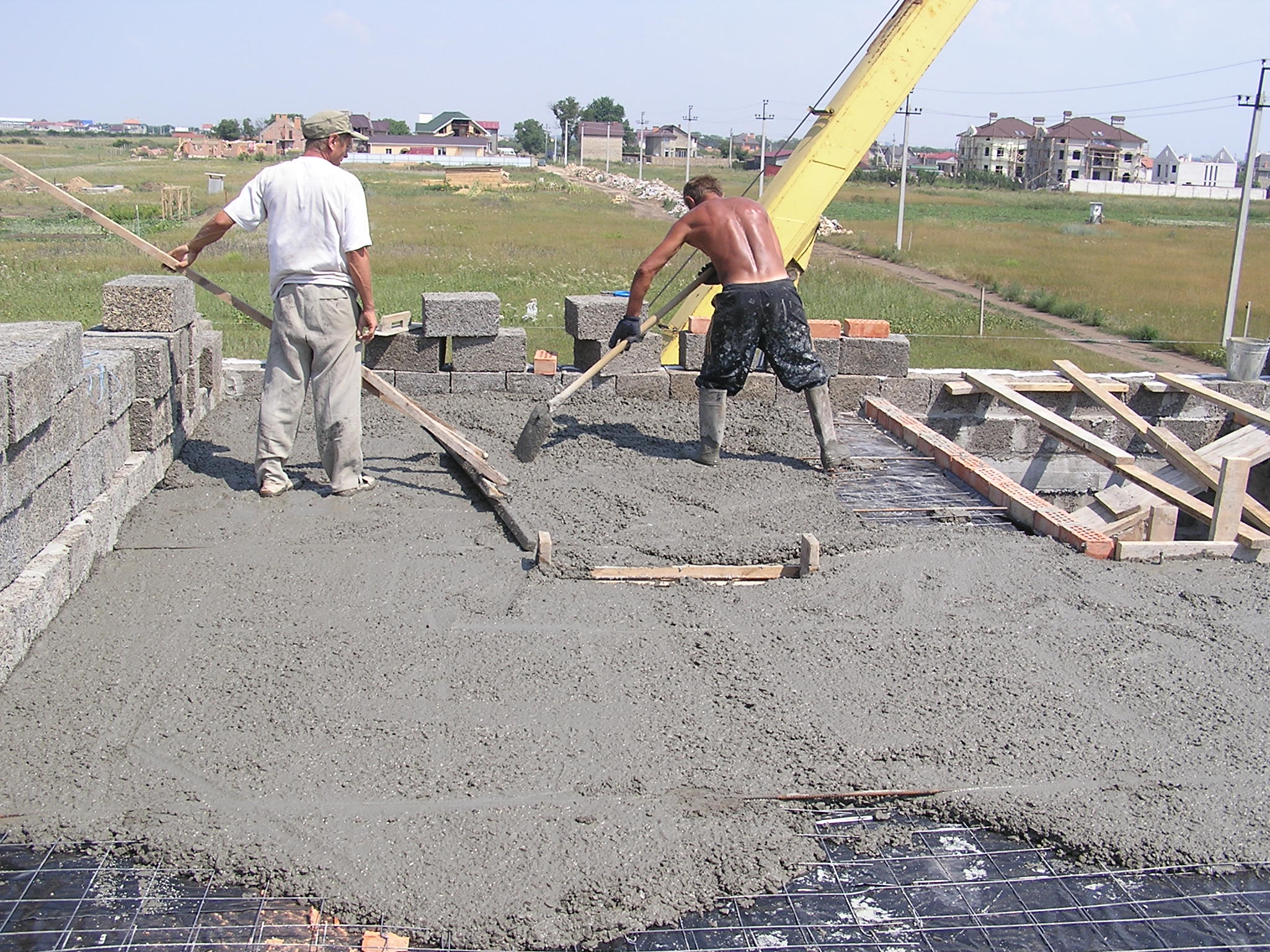

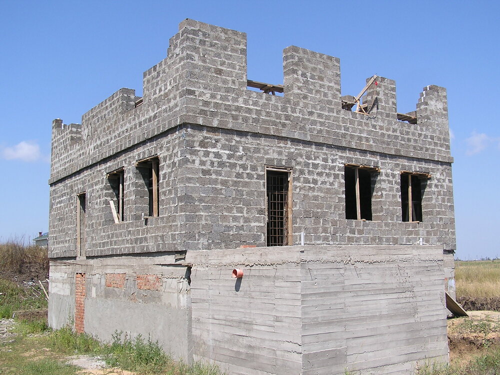

Протестировали много блоков, из тех что строим дом. Блокам 2 месяца, из которых один месяц они на стройке. На улице жара +35. Вышло, что плотность у блоков 550кг/куб +/-20кг

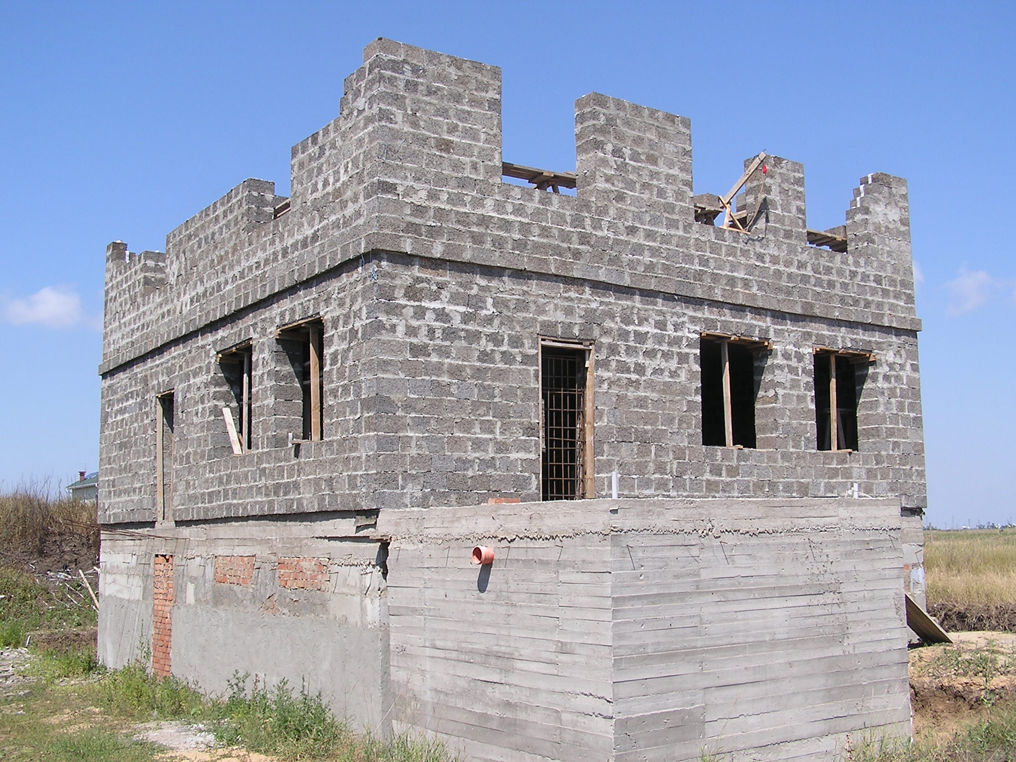

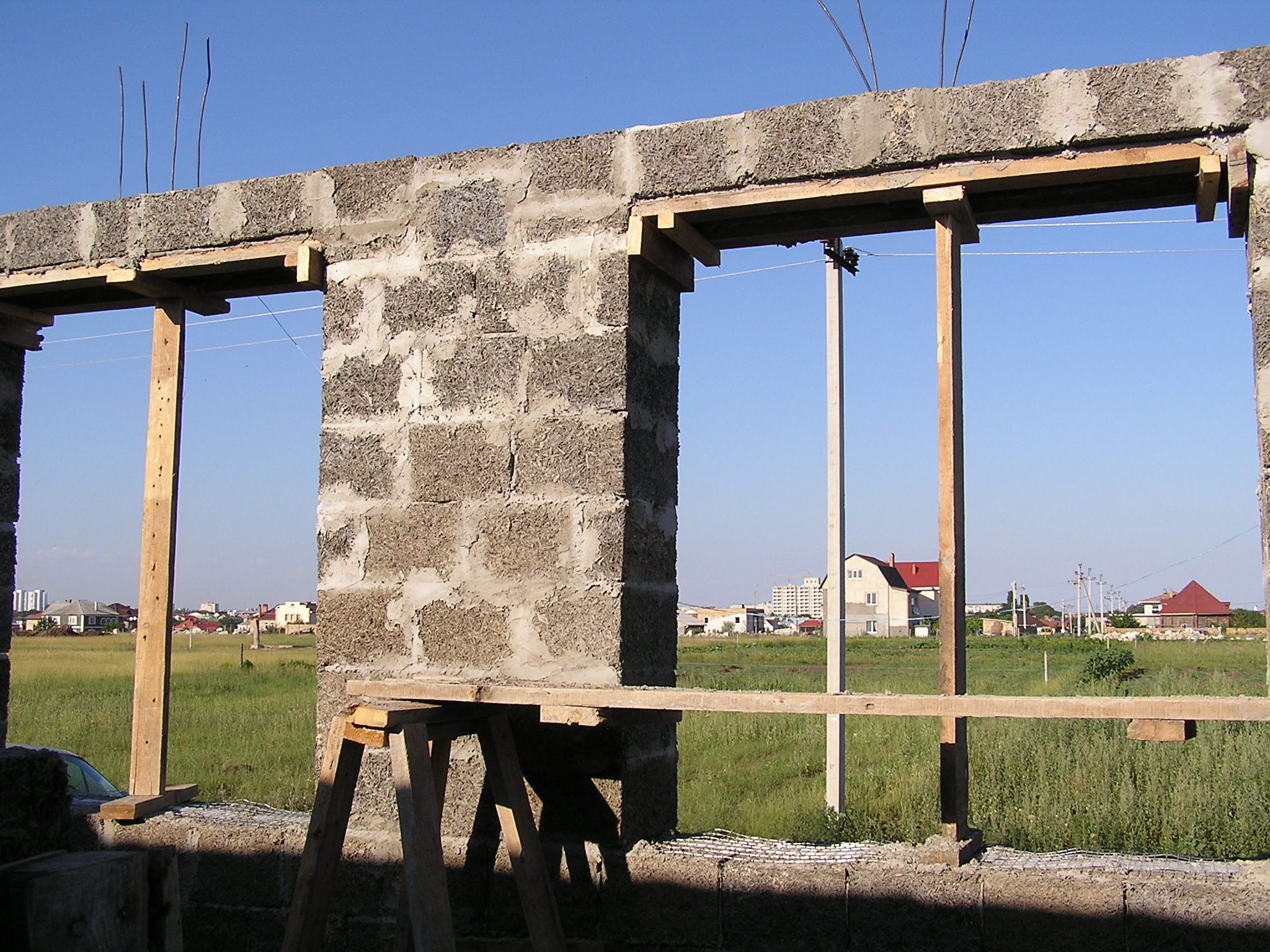

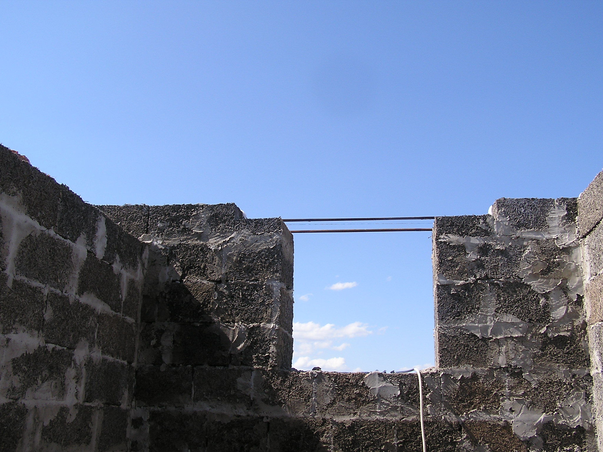

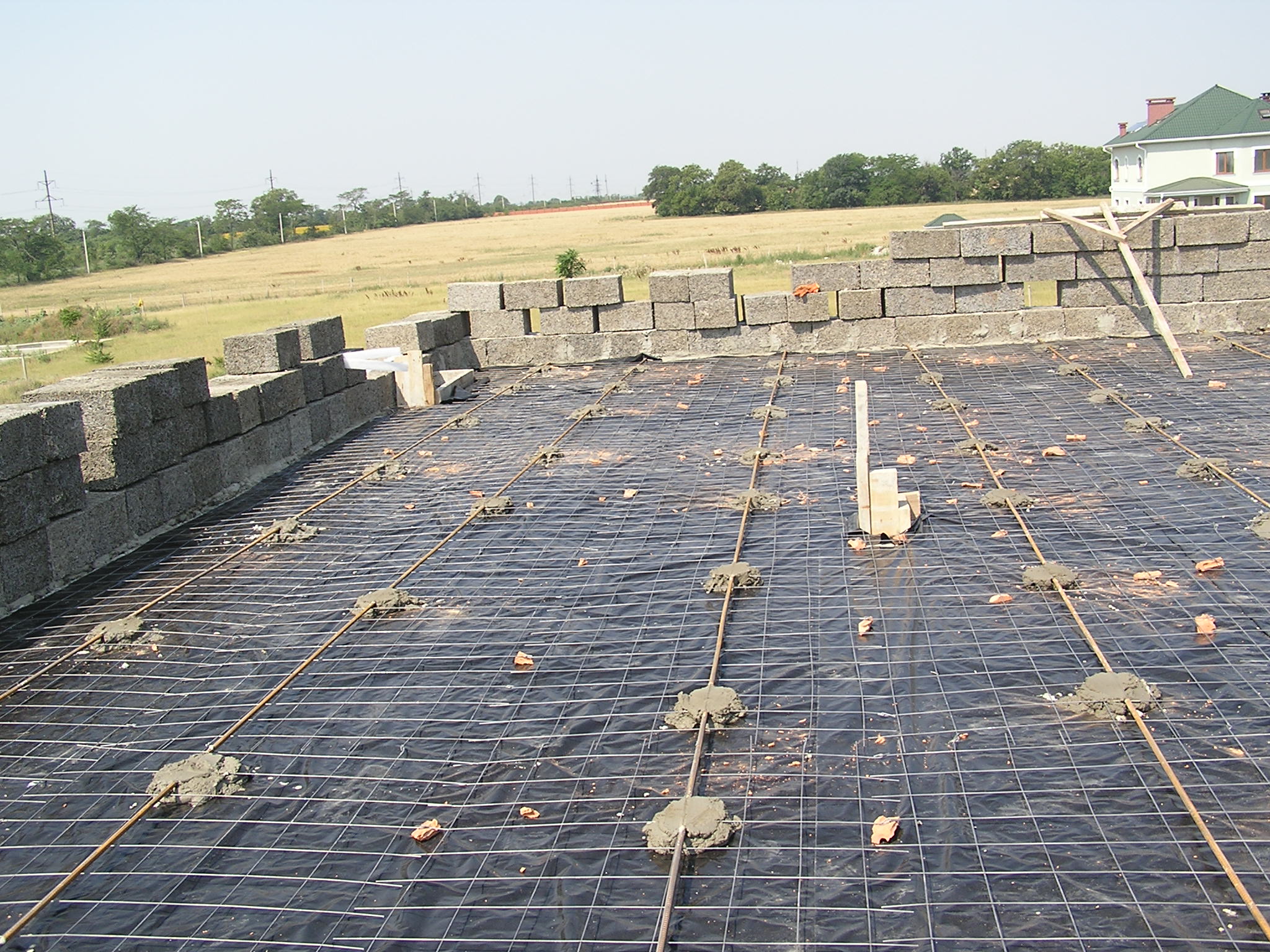

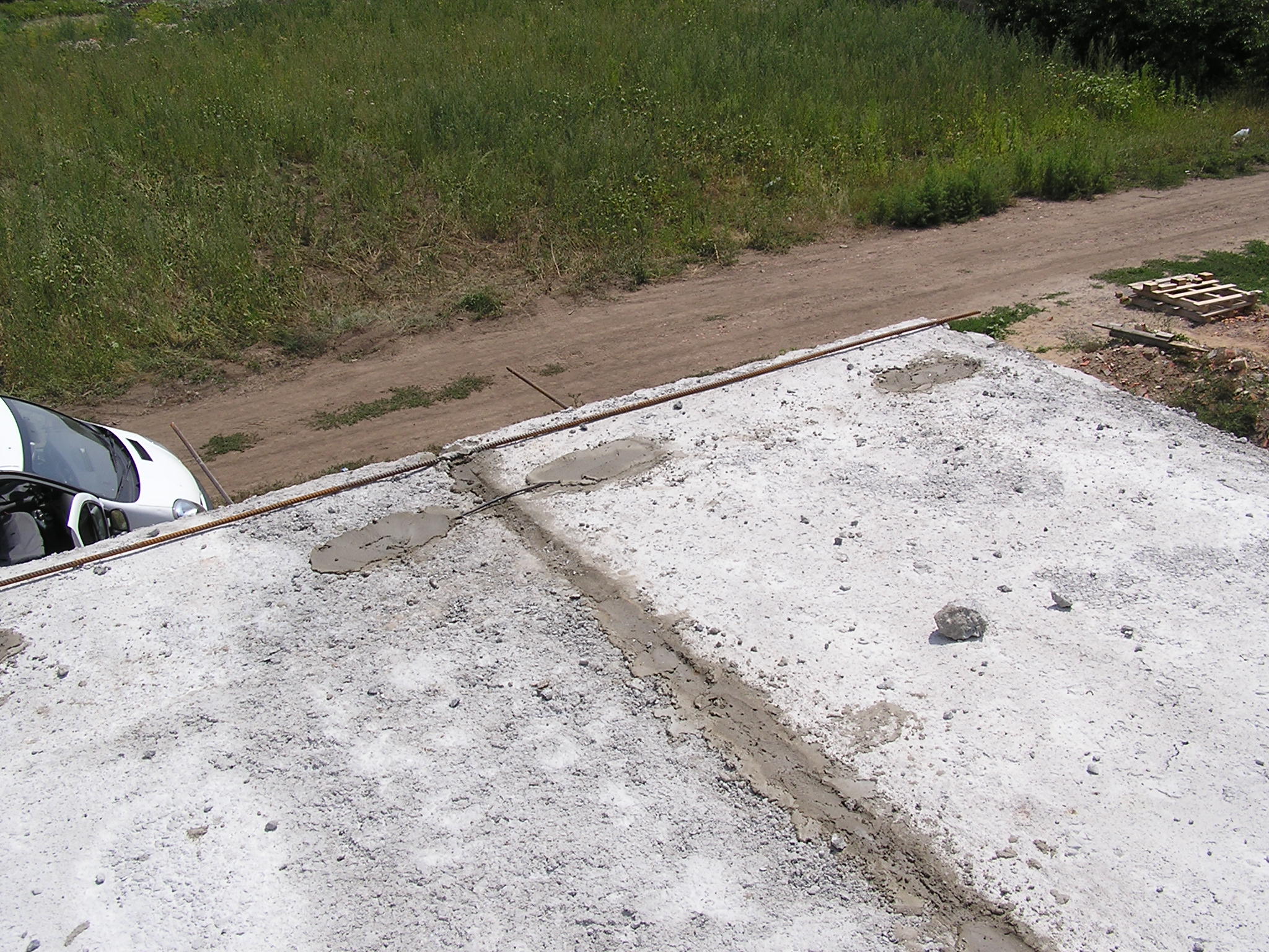

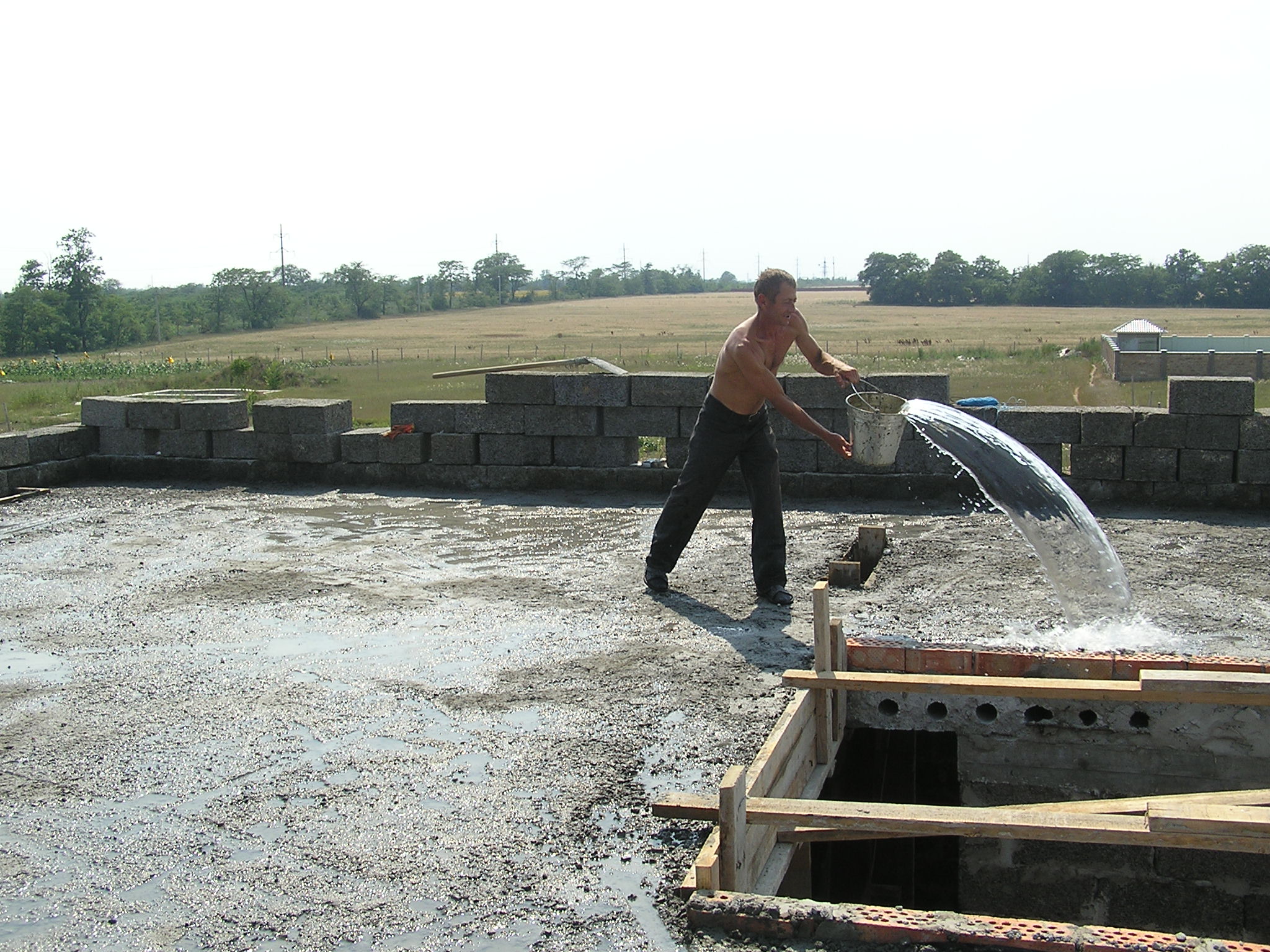

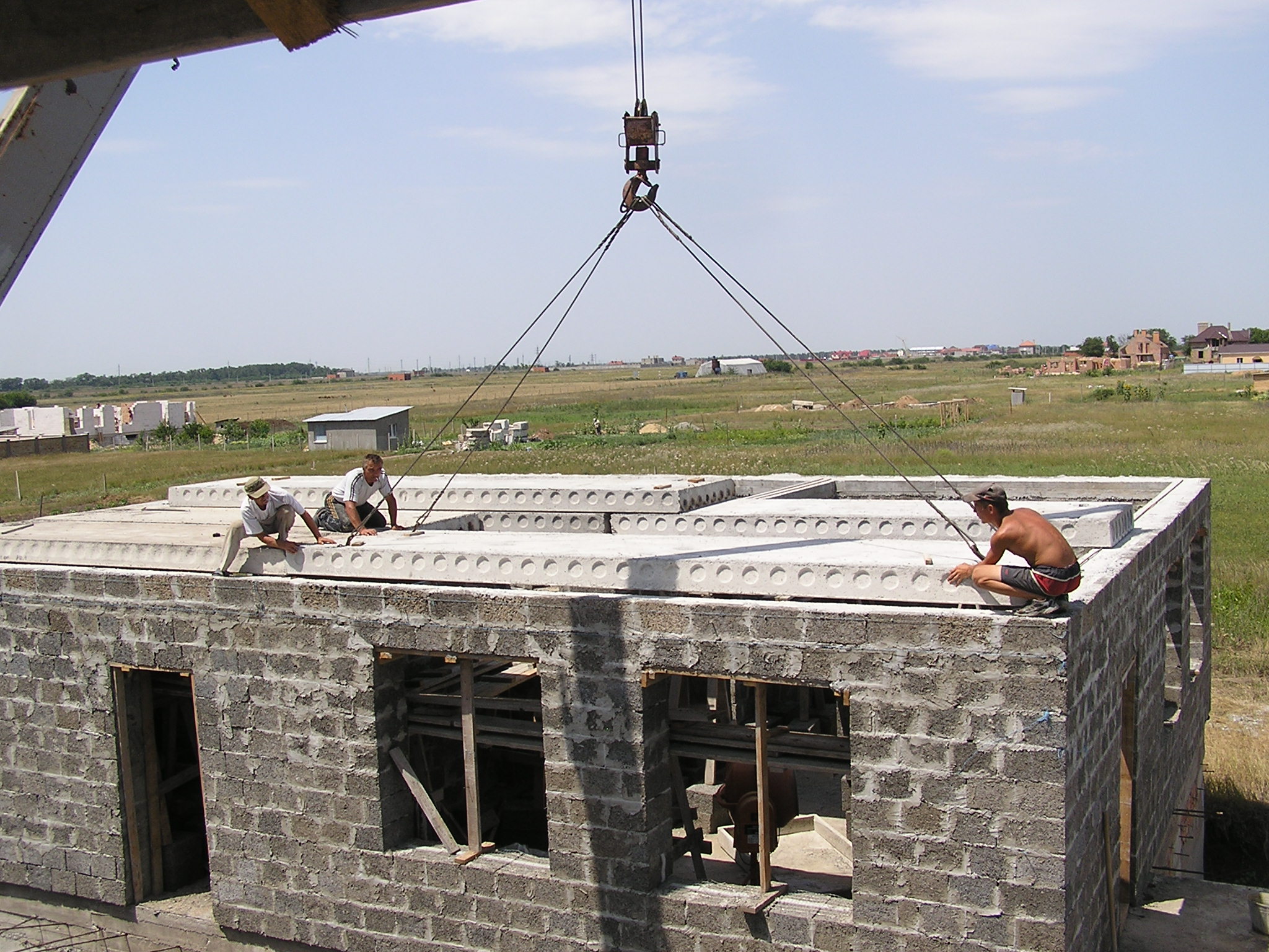

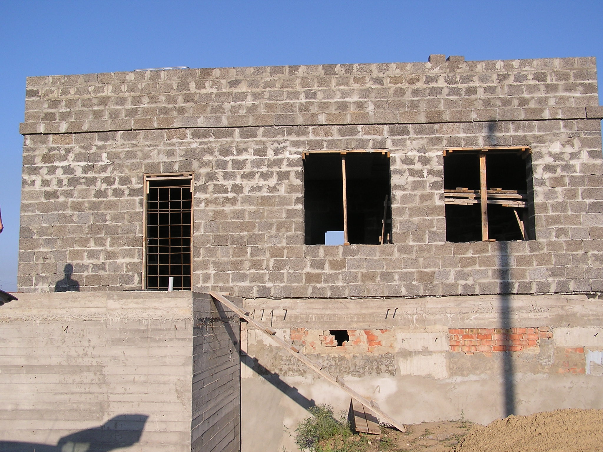

может фото дома добавите? :)

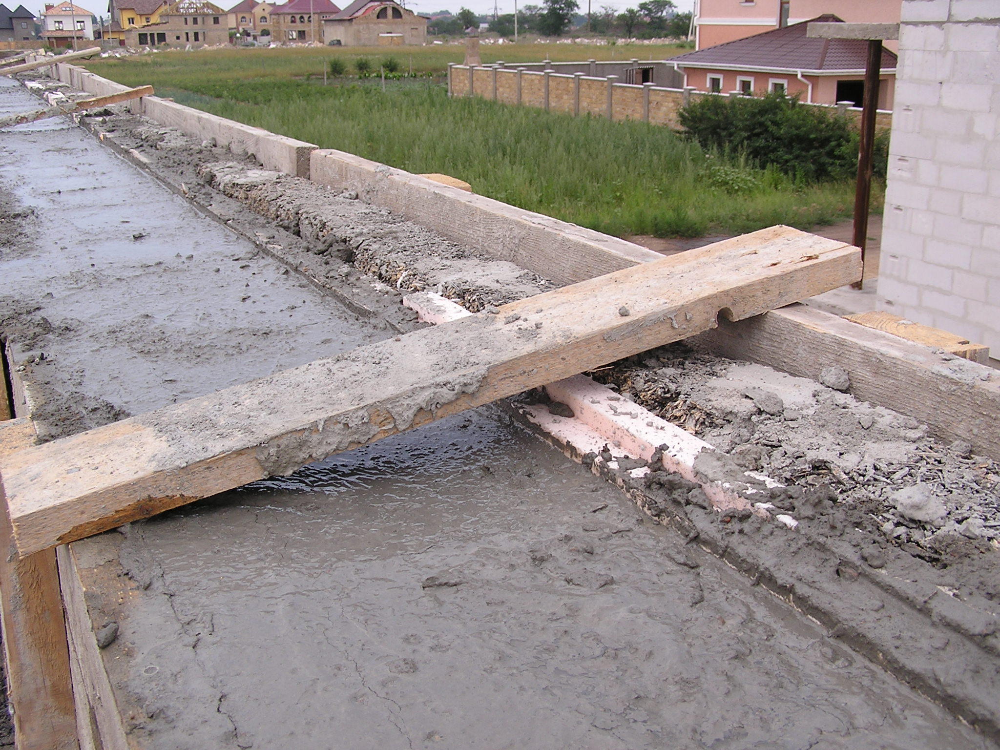

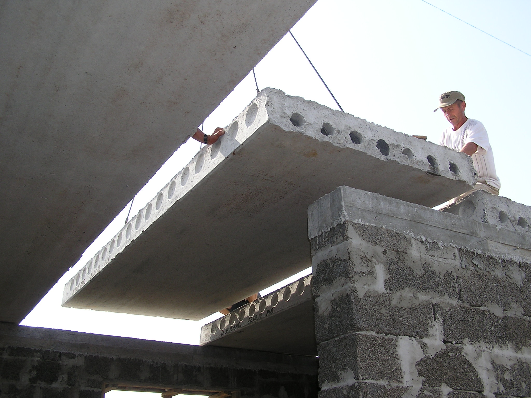

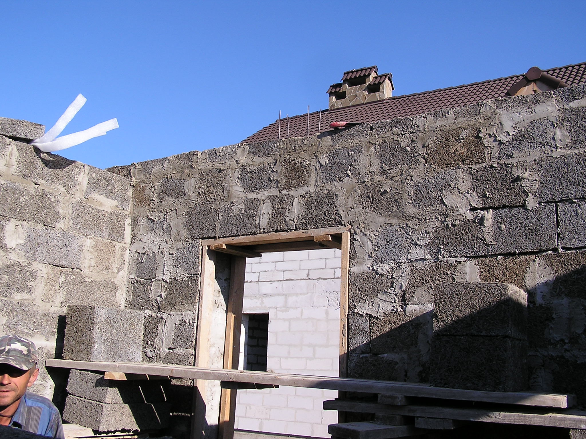

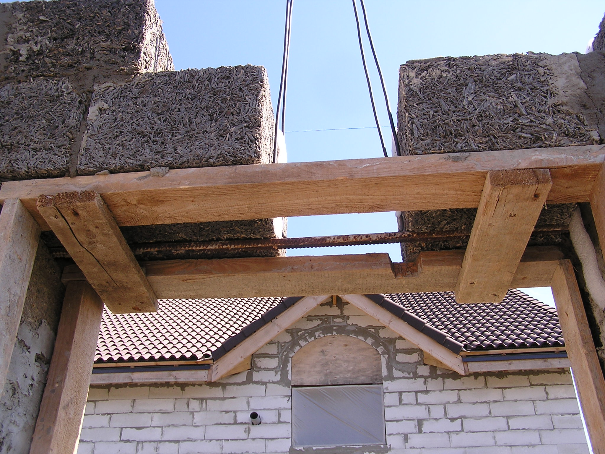

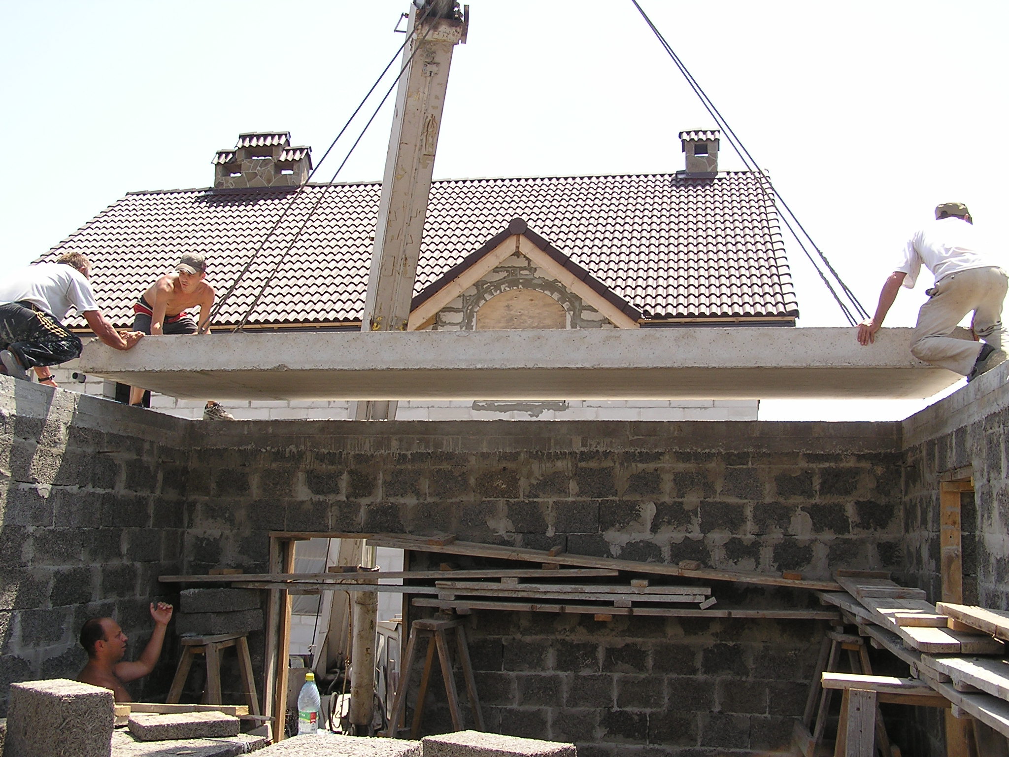

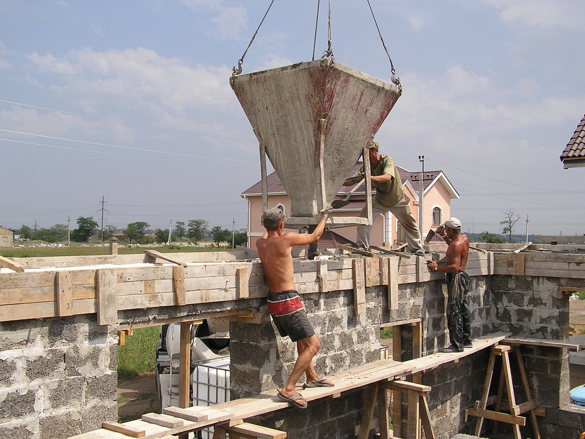

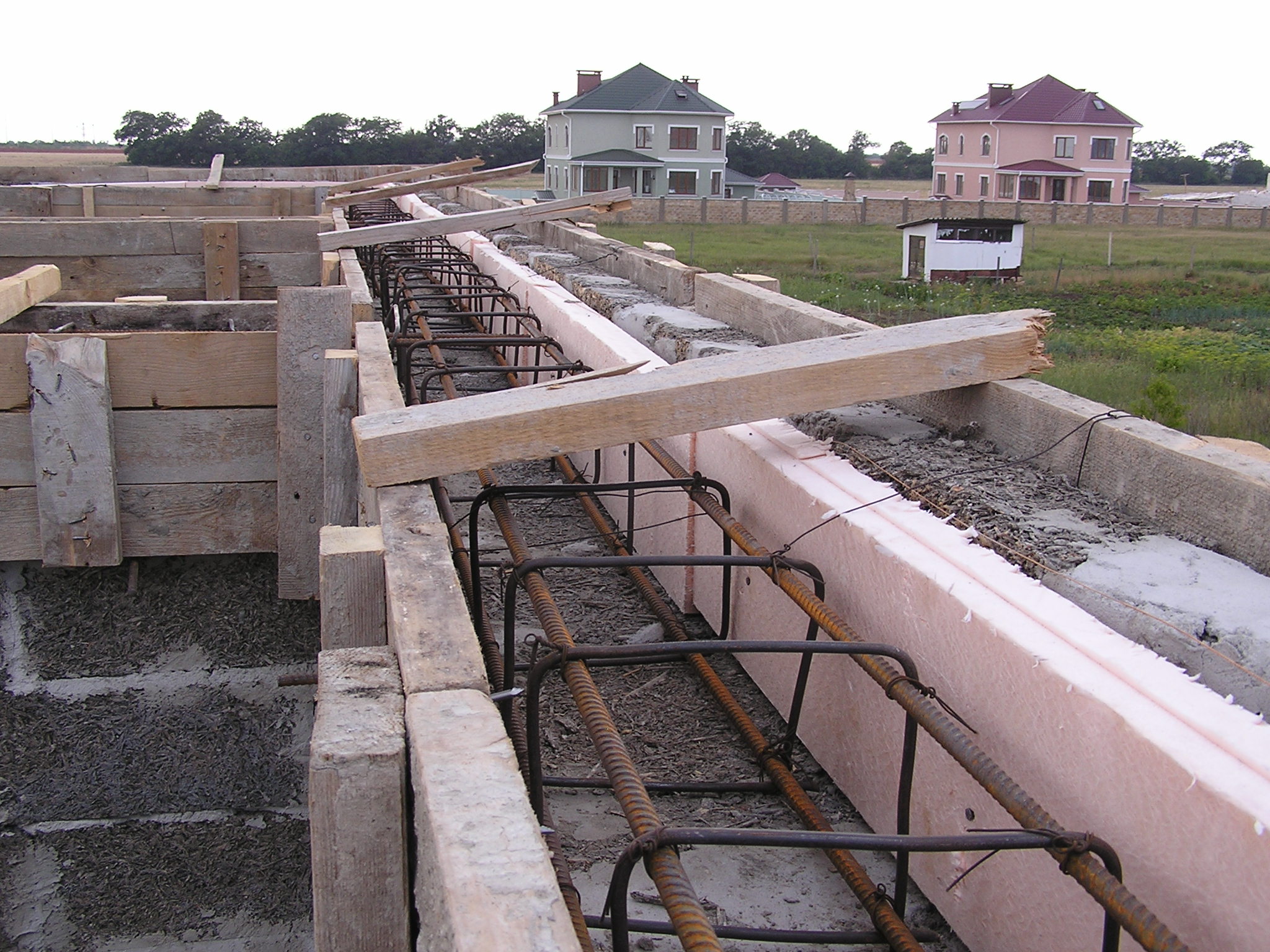

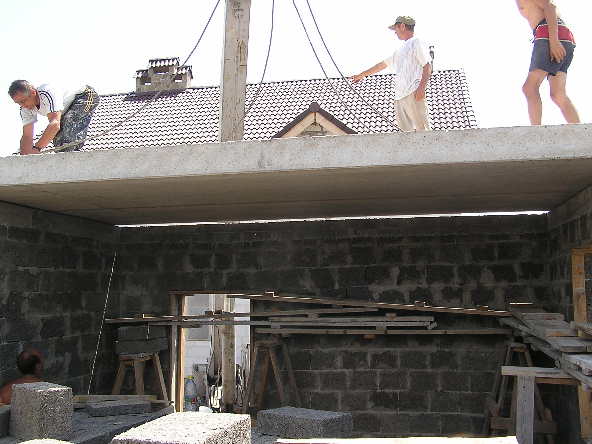

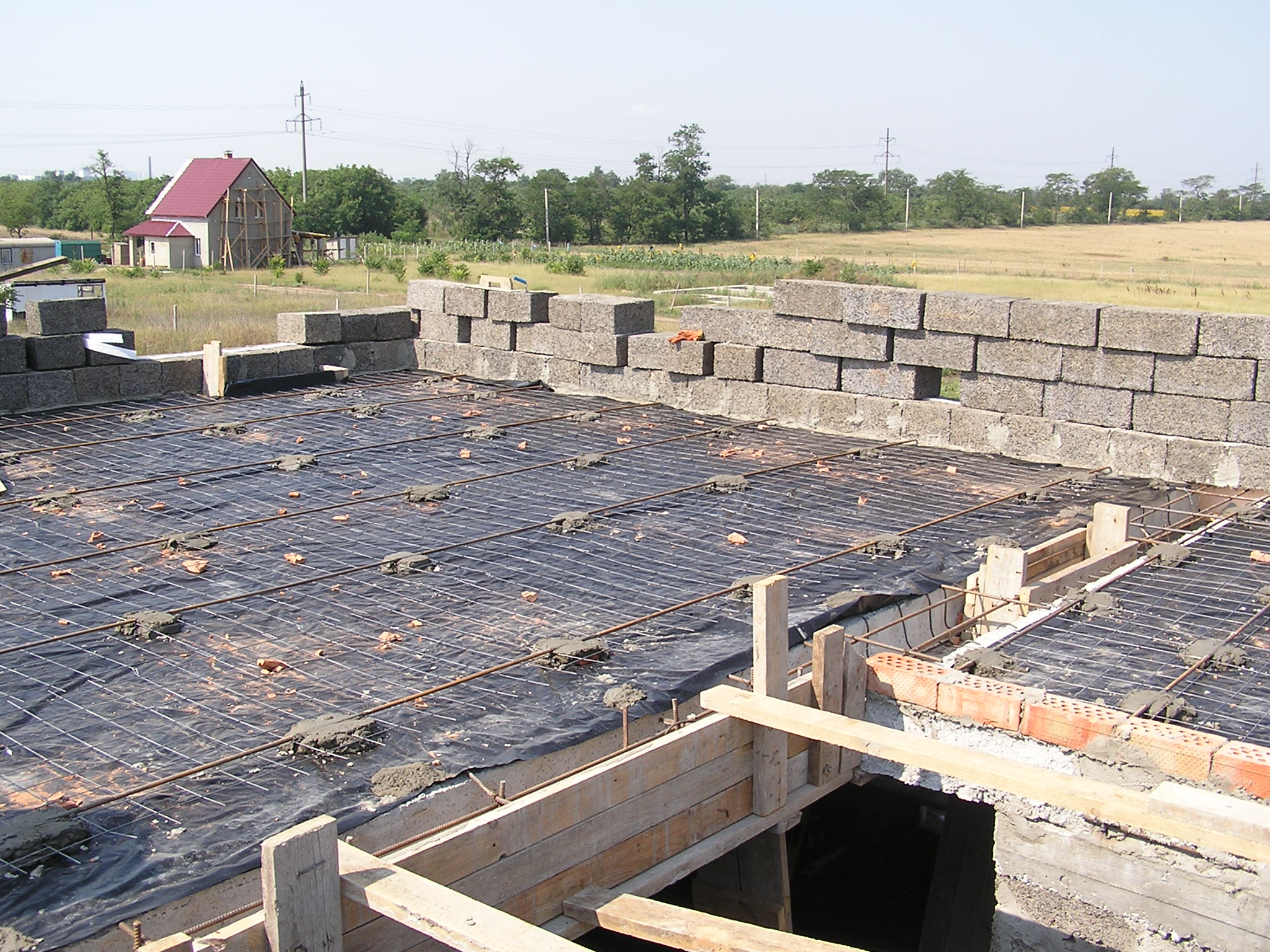

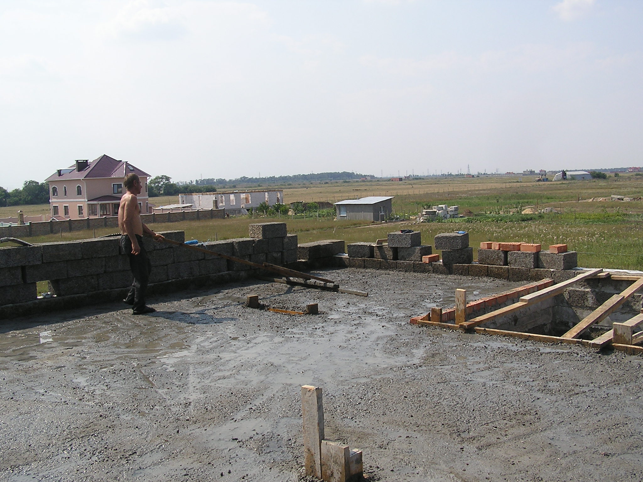

Еще пару фоток:
Перемычки над оконными и дверными проемами. А также утепление и заливка армопояса.
Сегодня получили результаты испытаний на прочность арболита:
сжатие на прочность 2,29 МПа (23,35 кг/см.кв)
по ГОСТ должно быть - 2,17 МПа (22 кг/см.кв)
сканы протоколов и сертификаты выполню и выложу чуть позже
