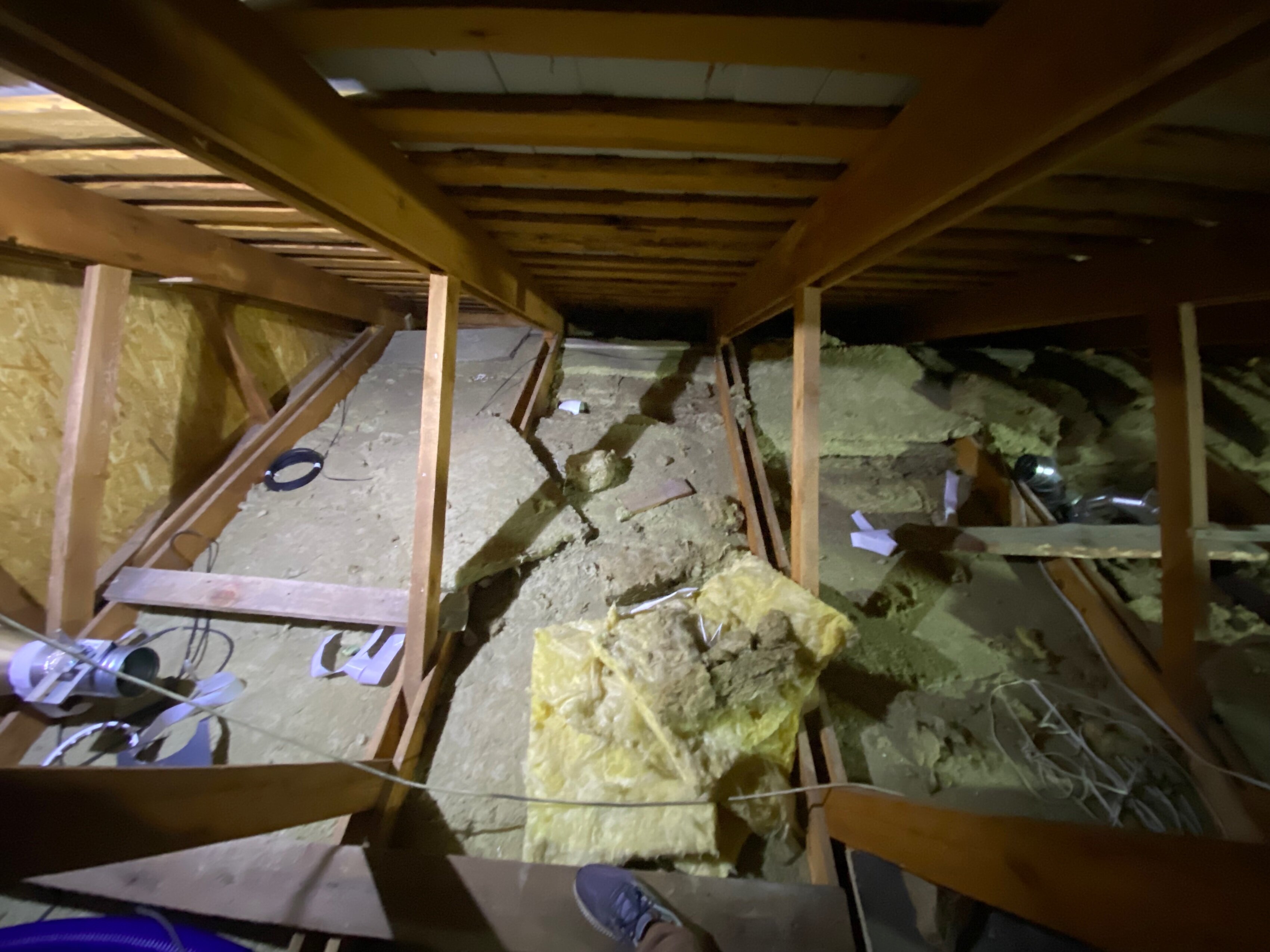

ще хотів написати - не забудьте про утеплення воздуховодів. Ті 2, що йдуть з/на вулицю - повинні бути утепленні нещадно, 40-50 мм як мінімум.
30 хвилин тому, shneider_vova сказав:
Володимир, маєте на увазі ті, що йдуть по холодному горищі? На витяжку поки наклеїв 10мм пінофолу. Буду слідкувати. Хто-хто, а я настраждався з конденсатом дуже сильно. Місцями фарбували стелю, замінював світильник прихованого монтажу з водою всередині.
Блін, щойно подумав як я його віддиратиму, щоб утеплити іншим матеріалом… 🤣🤣🤣
Змінено користувачем МакДо
вони в вас опускаються вниз через стелю до установки. все, що йде з вулиці до попереднього нагрівача (чи до рекуператора, якщо його немає) - буде вуличної температури. так само і воздуховод на вулицю після рекуператора-  теж температури близької до вуличної. а відстані між воздуховодами в вас небагато
ось це все щастя також. при цьому втрачається весь сенс "гнучкості", але без цього буде конденсат.
8 хвилин тому, shneider_vova сказав:
Дякую, що нагадали. Планував утеплити і канал «в хату» через +12 +15 у підвалі взимку. Відстань між патрубками 5см. Щось та й всуну. Якщо пінофолу буде мало - звернуся до перевіреної методики - шкаралупа з максимально допустимою товщиною.

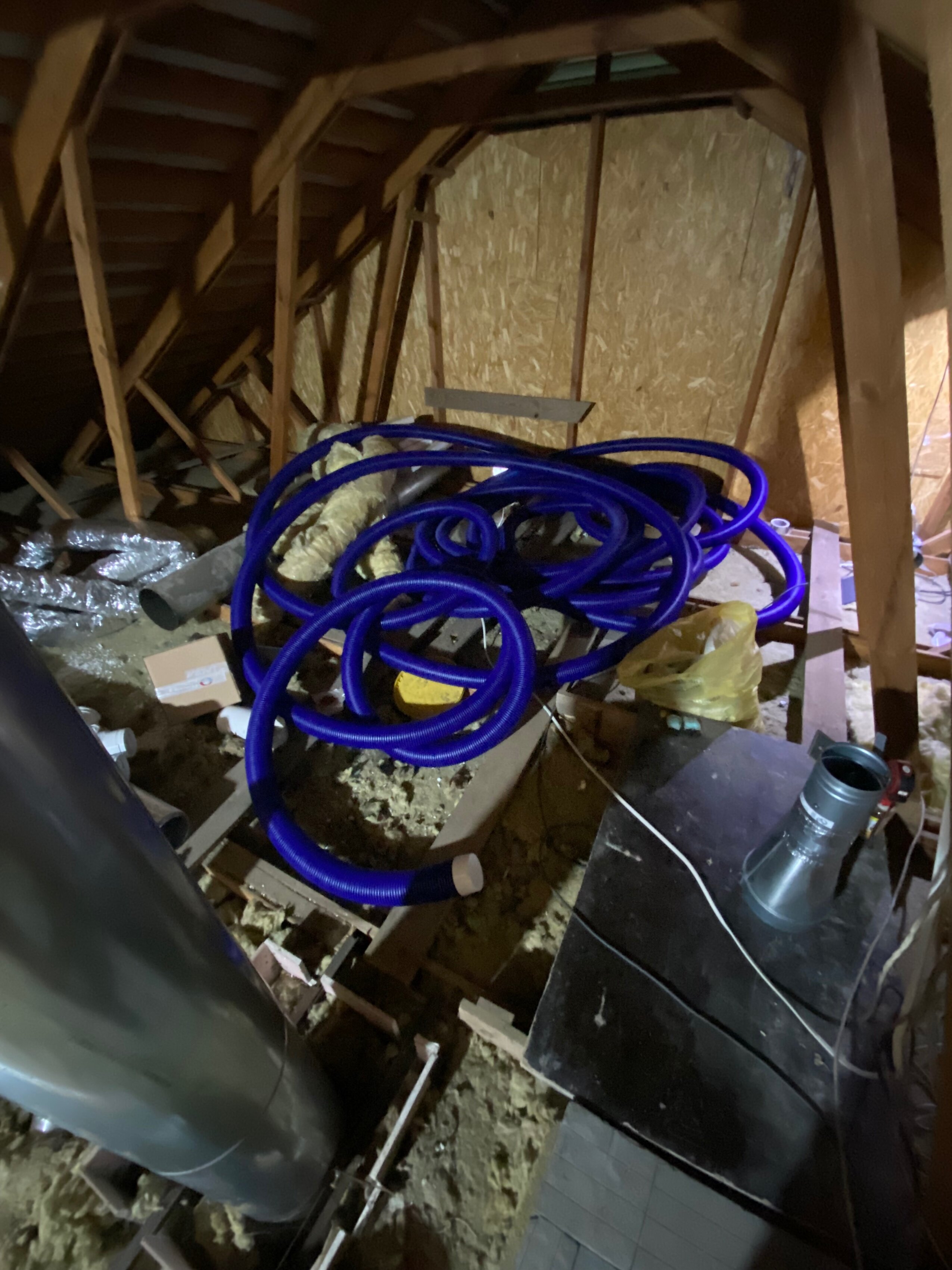

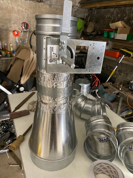

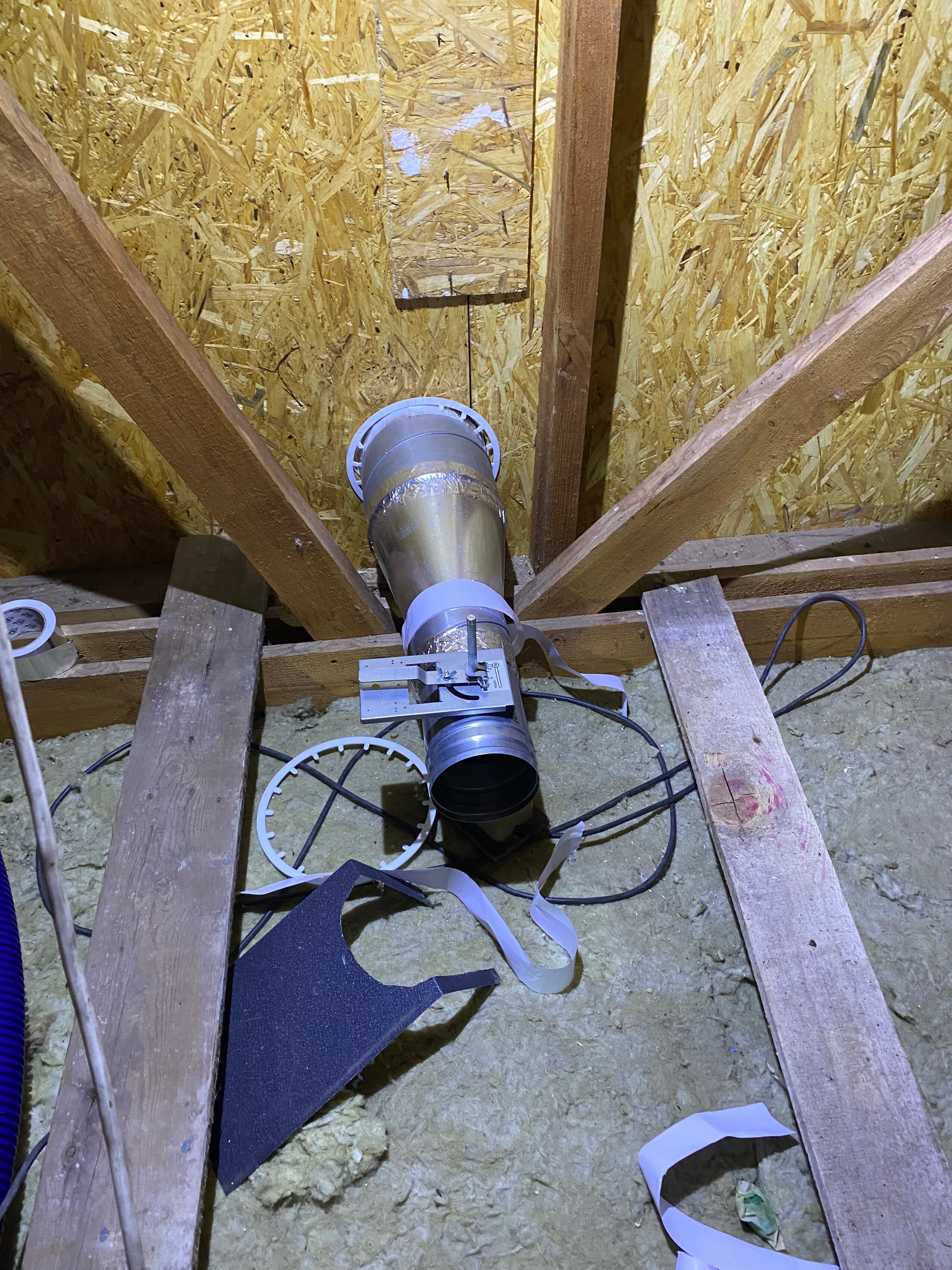

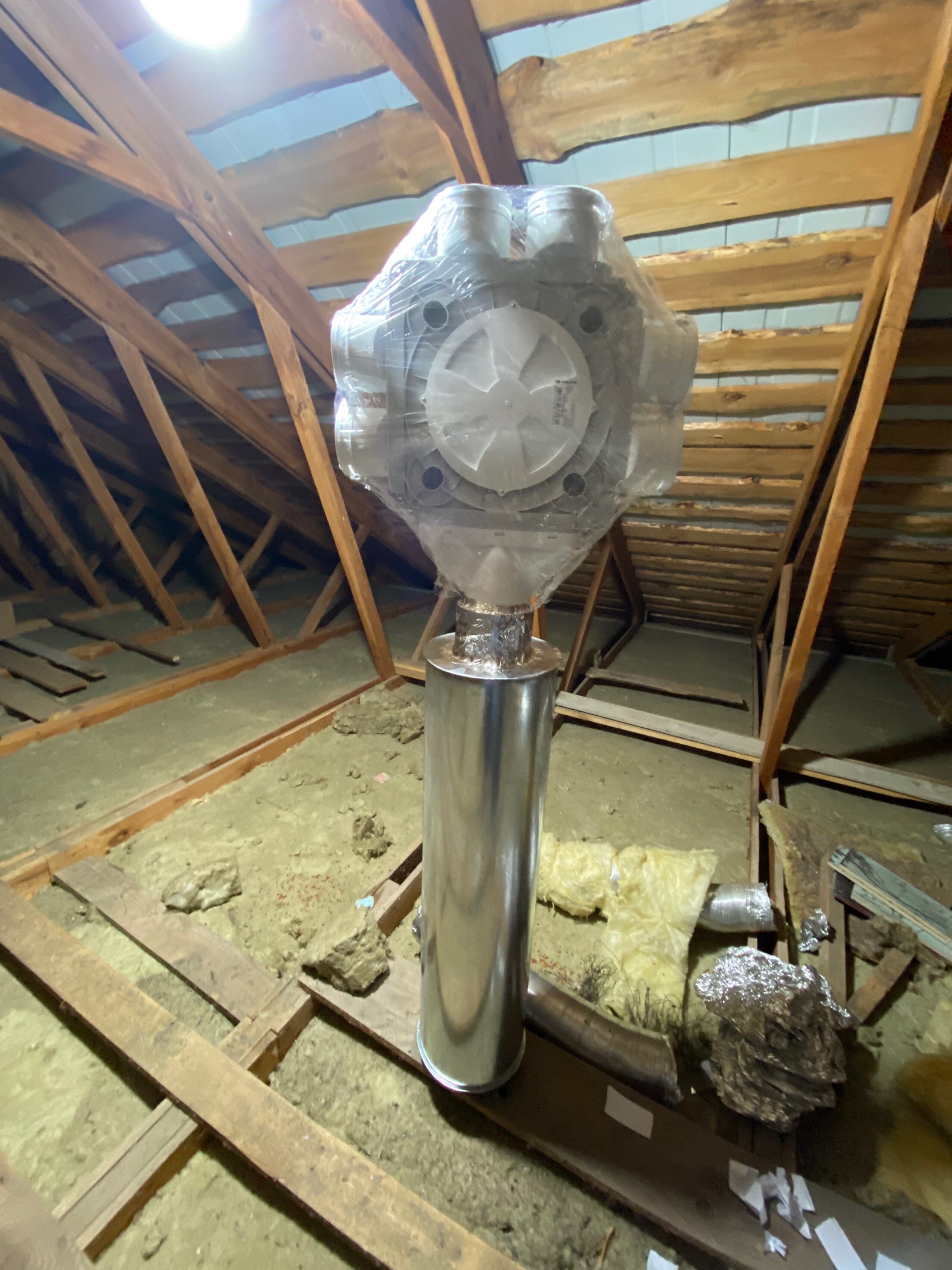

Встановив «турбіну» у фронтон. Не знаю, в який дифузор витяжку, а в який подачу. До ближчого від коліна після установки 3 метри, до дальнього 4,5 метра.
повітровод довелося розмахувати і закидати на горище як, бо бухта завелика для люку.
Фух, перша бамбула готова

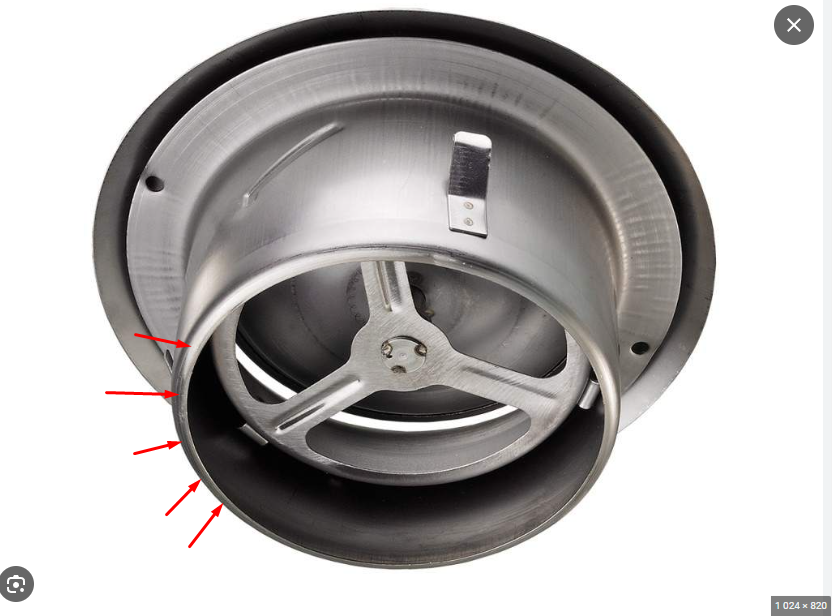

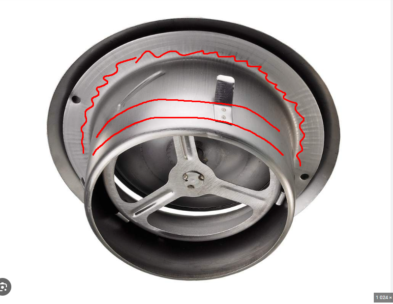

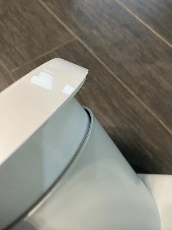

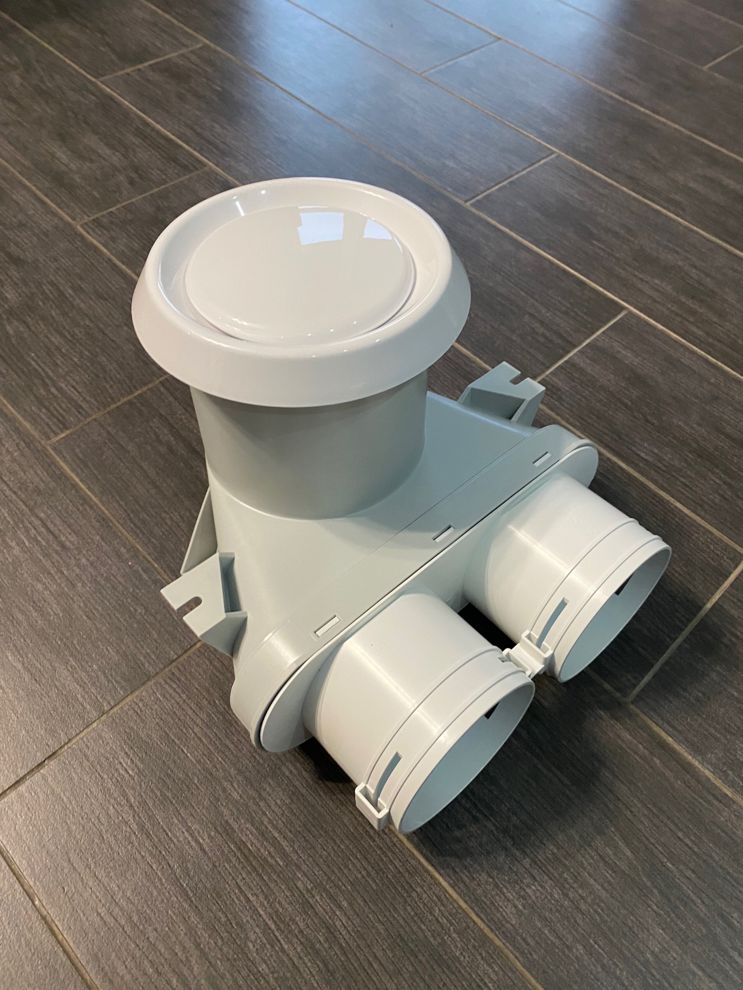

Чомусь між анемостатом та пленумом зазор в пару мм. На моїй старій системі анемостат залазив у  пластивент щільненько. Чим його можна ущільнити? Фум лентою? 🤣
4 години тому, МакДо сказав:
В мене був нюанс, потрібно трубу спіровент 150 запхати в 160, без перехідника, там не критично було. Намотав на 150 трубу ППЕ полотно з клейовою основою, товщиною здається 3 мм в 2 шари, тобто вийшло в діаметрі 162мм, ледве засунув в 160 трубу, але надійно тримається там 😁 Мінімальна товщина ППЕ 2мм, теоретично якщо зазор кругом анемостата 1-1.5мм, то 2мм буде в самий раз, але важко буде витягнути якщо шо 😄
9 хвилин тому, TaurosRMK сказав:
Ризиковано якось 🤣 там не 10мм різниці. Прошарок у вашому випадку мав більше місця для стиснення. Ох. Аби не герметиком акваріумним.
44 хвилини тому, МакДо сказав:
Доречі, не памятаю як саме я робив, але в мене також був зазор в 1-1.5мм на анемостаті. Хоча в мене він монтувався в спіровент, але суті не змінює. Здається монтажний фланець має монтуватися "на мертво", на герметик точно, щоб через щілини повітря не втікало, плюс ще саморізами. Бачив що навіть напряму до повітровода прикручують фланець, але це металевий, він має кінець загнутий, якраз можна саморізом впертися, з пластиковим напевно не вийде.
Приблизно ось так наносив герметик і просто вставиви в трубу, хоча здається щось для ущильнення дав, може навіть сірничок, щоб фланець не впав, поки герметик не застигне 🤣 А потім вставляв сам анемостат.

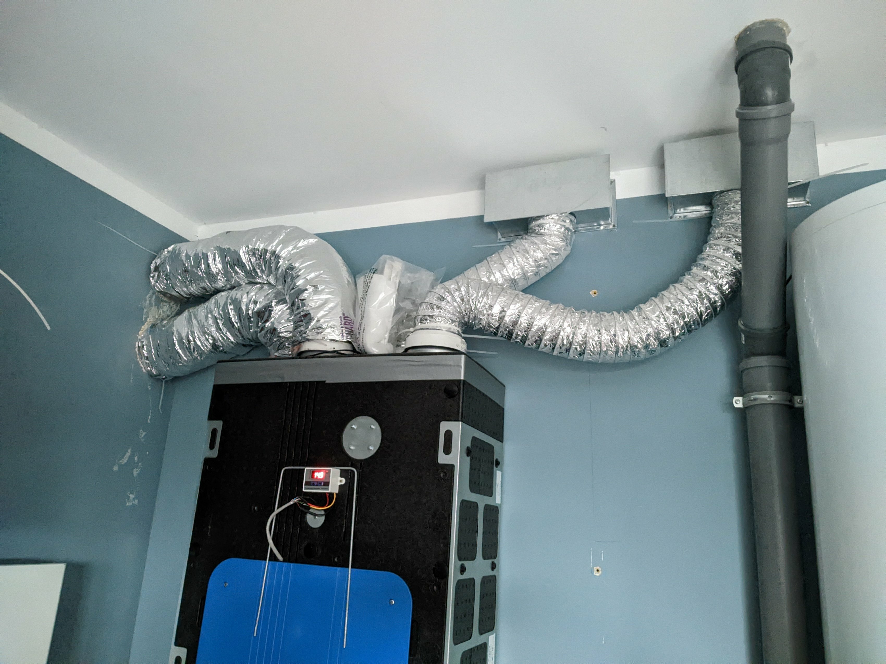

Дуже класний колір стіни. А чому завузили канали?
1 годину тому, МакДо сказав:

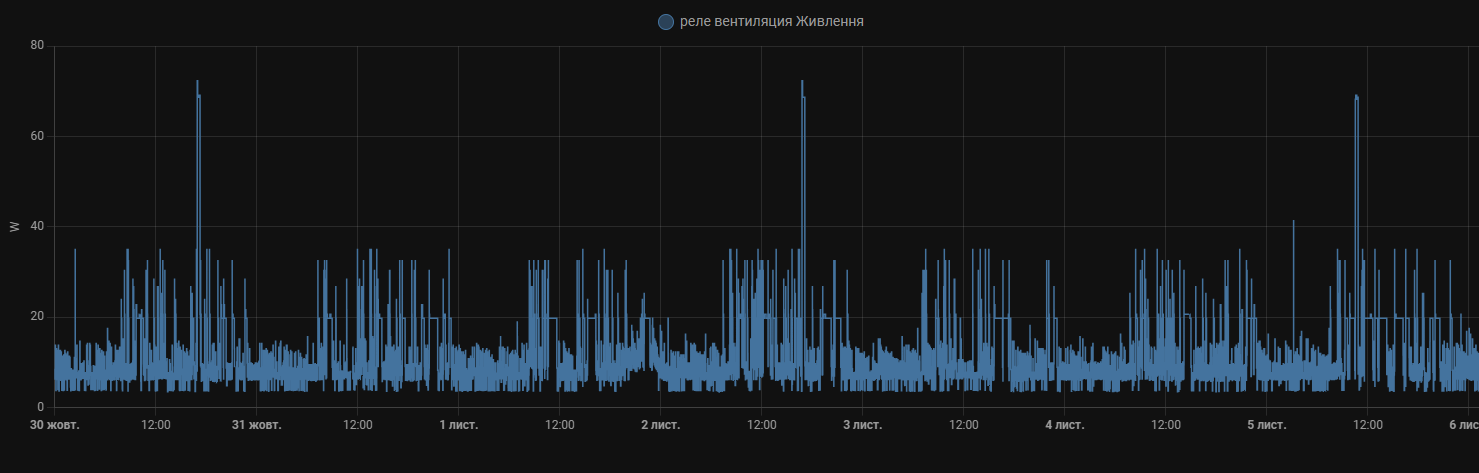

Спочатку була Чанделе вентиляція, потім замінив на Вентс. Система залишилась 100мм., цілком вистачає на мої 108м.кв з двома проживаючими. Система не колекторна а переточна, подача в спальні, забор з санвузла і кухонної зони. В кухні витяжки немає. Запахів немає, бо працює безперервно, швидкість адаптується ЦАПом розумного будинку. Мінімальна споживана двома вентиляторами потужність - по 3,7W, режим провітрювання - по 10W, витяжка - по 35W. Алгоритм спростив до крутиться на мінімумі, коли хтось заходить в с/в - режим провітрювання, коли вийшов - ще 10 хв і знову на мінімум. Якщо перевищено СО2 або вологість - провітрювання. Витяжка кнопкою біля плити, 20хв таймер. Розморожування 0+3С. Вологість будинку тримаю 55-65%, СО2 з плаваючою точкою по сумарному споживанню автоматично підбирає відведені вати на добу, бо нащо крутити те що тільки що крутилося. Вночі без провітрювання, автомат зажатий по 7,5W на мотор, щоб тихо було в бібліотєке.
Таймер провітрювання 1година, майже не вмикаємо, вистачає автоматичного режиму. Коли гості, автоматично - 30хв провітрювання, далі по СО2.
Рідний блок управління А14 лежить без роботи, як в нього зайти ЦАПом я не знаю.
Змінено користувачем yur43
10 годин тому, yur43 сказав:
А можна детальніше, типу шо то таке? Які датчики використовуються (температура, вологість СО2)?
10 годин тому, TaurosRMK сказав:
Датчики звичайні, вологість, СО2.
ЦАП - цифро-аналоговий перетворювач, формує напругу 0-10в для керування EC вентиляторами. В кого є камін, бажано два ЦАП для роздільного керування для збільшення притоку при роботі каміну.
Концепція- вентиляція має працювати безперервно, з оптимальною продуктивністю. Тоді потоки повітря рухаються в заданому напряму, не буде небажаних перетоків з брудних зон . Надмірна ж продуктивність створює дискомфорт, протяги, знижує ефективність рекуперації, збільшуються тепловтрати. Оті сотні куб.м., що можуть видавати сучасні ПВУ, вони часто лишні. Для об'єму приміщення є своя норма зміни повітря, для людей - своя. І загальноприйняті рекомендації часто надмірні.
Розумні автоматизації дозволяють визначити моменти коли треба провентилювати, а коли можна спокійно подавати повітря. Коли хто приймає душ, вологість в с/в піднімається до 90%, автоматизація видуває її знижуючи до загального рівня. Сучасні датчики присутності можуть визначати кількість людей в приміщенні, даючи дані для оптимізації вентиляції. Хтось оптимізує по кімнатам і людям, хтось будує менший будинок, а хтось тупо дує на всю. То все індивідуально.

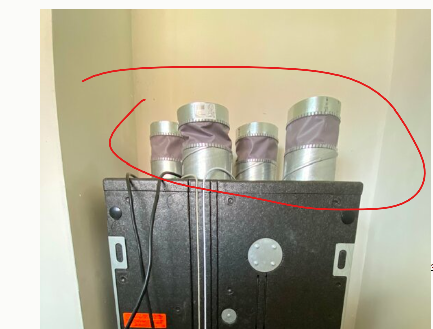

Мене здивувало що люди ставлять глушники від бляшаної системи в ПВУ з ЕС вентиляторами і пластиковими повітроводами, значить вони планують те все вмикати на всю і ганяти ті сотні кубів по тим трубам, а на ніч вимикати, бо холодно вже.
Моя ПВУ має максимальну потужність 160w. Привожу графік споживання. Як видно, тут вистачає 20-30% потужності. Повітрям в будинку я задоволений на 300%.

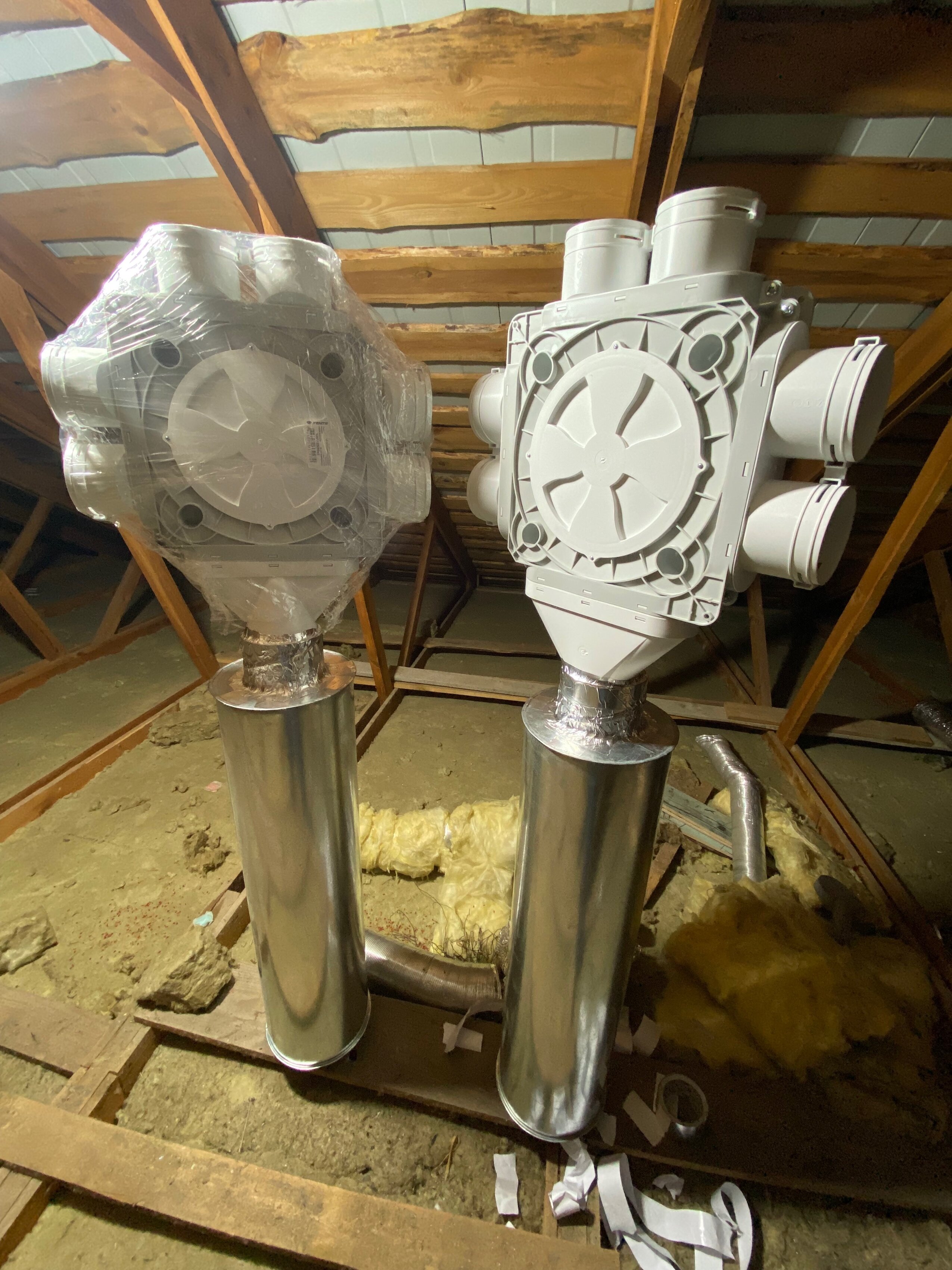

Не дивуйтеся, бо я вже дивувався за вас 😅. От витяжного глушника я б викинув, важко то змонтувати. Якби з ПВУ відразу у колектор, то монтаж був би просто бімба.
На етапі розробки проекту також відмовився від глушників, адже є вимоги монтажу, щодо відгалуджень від нього чи до поворотів (тобто він має стояти на прямій ділянці,  до нього і після нього має бути мінімальний прямий участок 2*Д). Змонтував систему без глушників, запустив, перевірив до 50% швидкості шум не відчутний (установка на 800м3).
5 годин тому, yur43 сказав:
Є різні ПВУ з різним рівнем шуму вентиляторів, тому не все так однозначно. Наприклад в мене вентилятори із стабалізацієї потоку і якщо починає забиватись фільтр, то вентилятор сам підбавляє оберти і починає шуміти. Потік при цьому тих самих 100 кубів в годину, але електрична потужність і, відповіндно, шум можуть бути максимальними.
