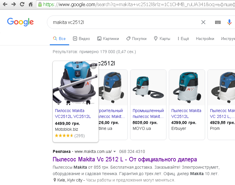

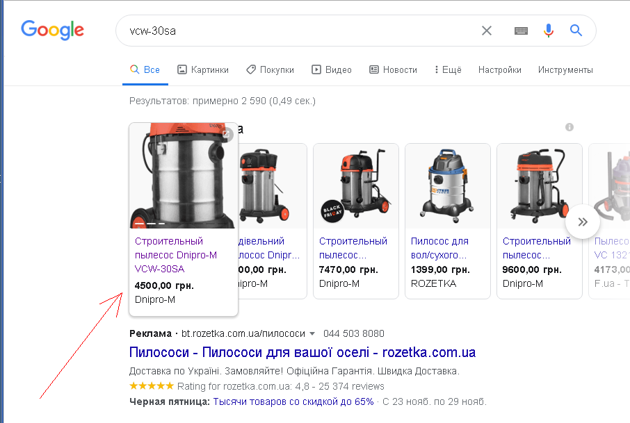

А чего Макиту не взяли?
С разницей 300 гривен я бы даже не думал, но
в апреле днипро взял за 4100 чем-то. Макита тогда стоила 5200 и никто не мог толком дать ответ - есть в маките функция выдува или нет. Может и лоханулся, но пока днипро живой и делает то, что мне надо.

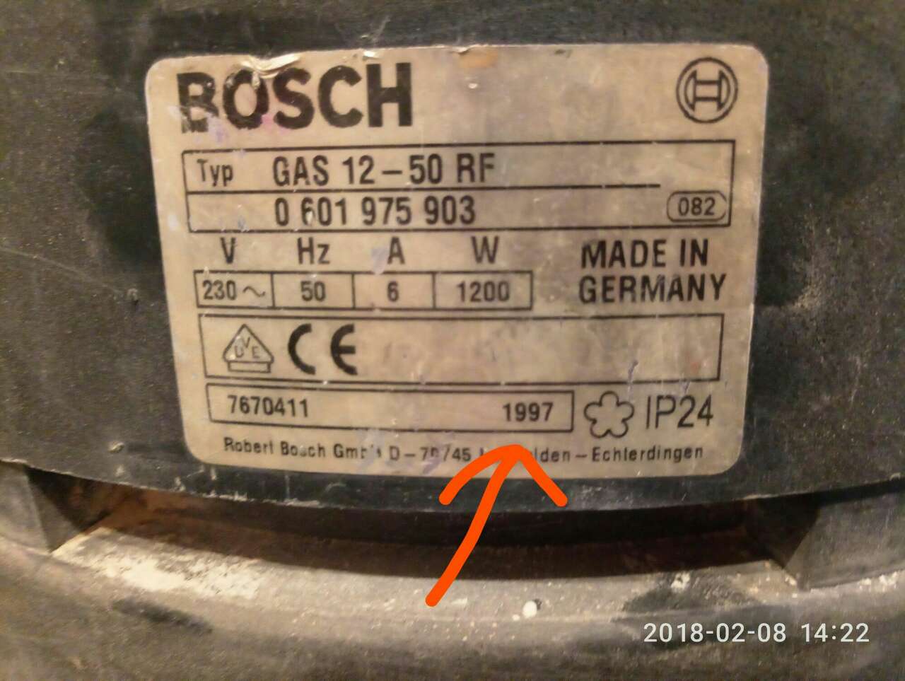

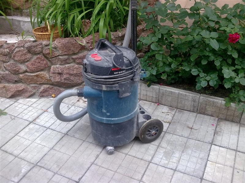

Днепр, Зенит и.т.д. в работу, это однолетний инструмент, или нормальный вариант себе домой.
А вот очень дорогой и качественный инструмент, при нормальном к нему отношении работает долго и не ломается.
Моему пылесосу 23 года.
