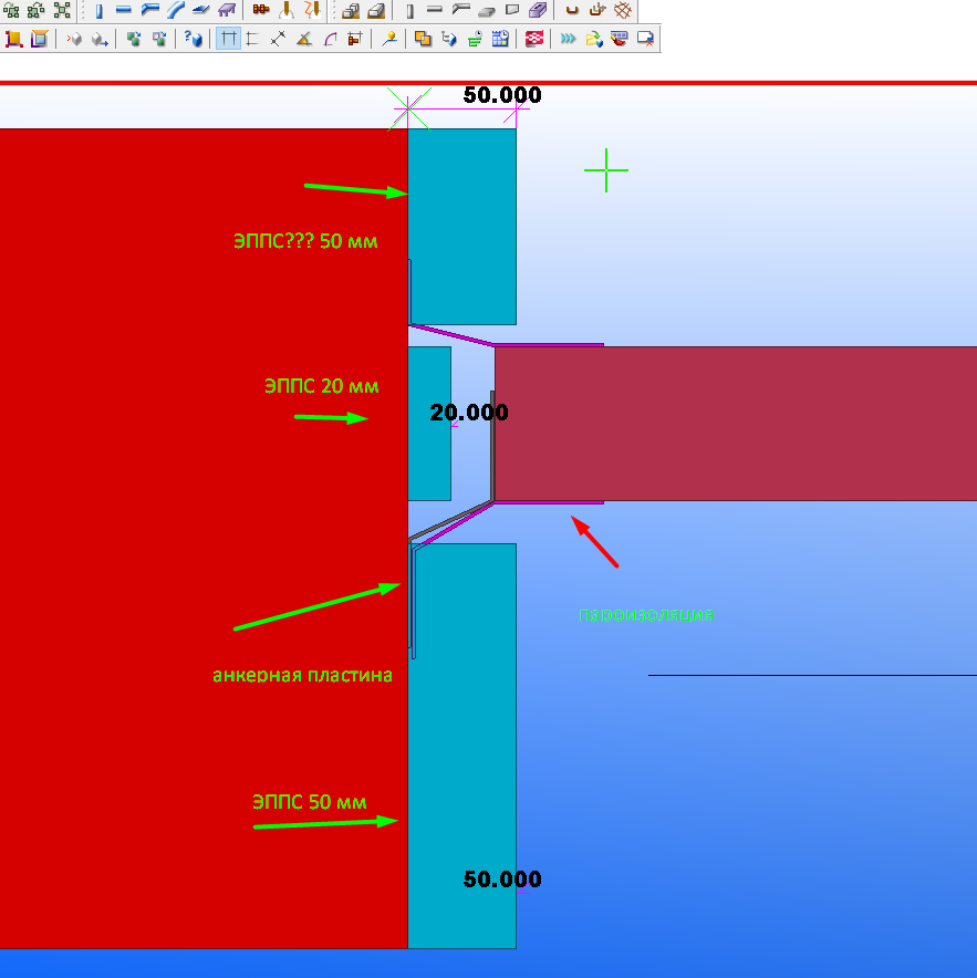

Раз уж разговор зашел за окна, то как раз занимаюсь окончательным выбором поставщика и способа монтажа. Предварительно останавливался на Стеклопласте и WDS 7, сейчас получил от них предложение на WDS 7 и WDS 8 , запросил еще раз свитеп, вегапласт. Нашел вариант с Veka - завод Goodwin из харькова, дилер Салон Окна на Чкалова. Цену предложили такую же, как WDS8 на профиле Softline. Думаю, это покачественее WDS будет, на неделе поеду общаться.
По способу крепления - буду стараться делать максимально теплый и герметичный монтаж. Для этого хочу:
а) использовать теплый подставочный профиль VSThermo
б) трехслойный монтаж - изнутри паронепроницамеая лента, снаружи - гидроизоляционная паропроницаемая
в) утепление откосов по следующей схеме:
1) вдоль рамы ЭППС 20 мм
2) изнутри ЭППС 50 мм. Наверное, он не очень будет совместим с пароизоляционной лентой, поэтому при испольовании приоконного профиля и примыкании ЭППС к нему - пароизоляция не нужна
3) снаружи ЭППС 50 мм. Мне не нравится тем, что он паронепроницаем, то есть там нужна была бы вата. На крайний случай ПСБ. Пока думаю.
Детали схемы надо обсуждать уже с выбранным подрядчиком. Пока смущает нестандартная анкерная пластина (с выгибом 40 мм) и ЭППС снаружи.

1. Зачем 20мм ЭППС вдоль рамы? В чем смысл? Чем не устраивает 25-30мм между окном и стеной, на качественной пене?
2. Зачем изнутри на откосах теплого ГБ еще 50мм ЭППС? Как быть потом с откосами?
3. Из практики, снаружи ЭППС самое оно, как своеобразная четверть для установки окна, кстати несколько раз делали до замеров, окно устанавливается на ПСУЛ в эту четверть. Толщина ЭППС 30-40мм, в зависимости от расстояния между окном и стеной. Потом все перетягивается фасадной штукатуркой с армированем сеткой, практически одно целое.
Еще, пена держит окно даже более чем, плюс несколько стандартных анкерных пластин для предварительной фиксацией.
Только не забыть проконтролировпть установщиков, пару раз сталкивался, что ребята не знают элементарных вещей - перед нанесением пены стену надо слегка увлажнить. Для них инструкция на балоне оказалась открытием)))
PS Я бы подумал пять раз, прежде чем жестко крепить окно через раму (обычно это используют для террасной двери) окно оазмером 1.5-2 метра "гуляет" на 10-15мм аж не хочу)))

Утепление по контуру вдоль рамы или изнутри - это фактически утепление откосов. Сама рама - это мостик холода. С учётом отсутствия батарей и в принципе несущественных затратах на такое дополнительное утепление - вижу в этом смысл.
Эппс снаружи - согласен, стандартное решение, но оно не сочетается с трёхслойным монтажем.
По отделке Эппс внутри - а чем эта отделка отличается от того, что Вы описали для наружного Эппс ? Так же по сетке оштукатурить .

Рама, да своеобразный мостик холода, но как быть с неутопленной в ЭППС частью рамы? Как быть с импостом? По такой логике надо ВСЮ раму обклеить пенопластом:(.

Я ж теоретик, поэтому критика решения приветствуется. Терехова приводил фотографии со своих объектов, где он так делал окна. Какие вижу плюсы:
1) стена термически развязана от окна
2) невозможность выпадения конденсата где либо по стене или откосу

Хороший выбор. Не видел раньше подобного. Но ты учти, что подставочные профили используются оконщиками как расходники. Их крепят в основном, чтобы не париться над сохранностью низа рам при транспортировке, погрузке, разгрузке. На них ставят окна на пол грузовика. На нём тащат окна при необходимости. В общем при установке они уже слегка уставшими выглядят... У меня так по крайней мере.
...б) трехслойный монтаж - изнутри паронепроницамеая лента, снаружи - гидроизоляционная паропроницаемая...
Хороший выбор. Когда посчитают - захочешь сэкономить. Просто поверь...
1) вдоль рамы ЭППС 20 мм...
Мне стало любопытно, кто это станет делать...Но раз написал ниже, что самостоятельно и заранее, то ладно. Учти, что с глубиной крепления СПК тебе необходимо будет определиться перед поклейкой этого ЭППС. На замеры вызывать оконщиков после поклейки. И это однозначно помешает креплению. При любом способе крепления. А снизу тебе обдерут весь ЭППС монтажными клиньями.... Хотя по факту скорее всего оконщики будут использовать деревянные чёпики, вырубленные прямо на участке из какого-нибудь безхозного хлама пиломатериалов. Сбоку тоже ими же могут изрядно ободрать...
...2) изнутри ЭППС 50 мм. Наверное, он не очень будет совместим с пароизоляционной лентой, поэтому при испольовании приоконного профиля и примыкании ЭППС к нему - пароизоляция не нужна ...
В чём проблема совместимости? Если ты серьёзно настроен не пустить ни грамма влаги в монтажные швы, то ЭППС на откосах это не решает. Как не режь его, как не клей - щёлочки останутся. Везде использовать именно 50мм вряд ли получится. Сильно закроет рамы. Я по факту клеил снаружи от 20мм внизу до 30-40мм по остальным сторонам. 40мм везде применить не мог, хотя зазоры на монтажный шов у меня везде - 20-30мм. Но сильно перекрытая рама выглядит стрёмно...
...3) снаружи ЭППС 50 мм. Мне не нравится тем, что он паронепроницаем, то есть там нужна была бы вата. На крайний случай ПСБ. Пока думаю...
Читай предыдущий пункт. Герметичного соединения рамы/ЭППС не получится.
Виктор, ты говори, если что не нравится. У меня скорее консультационная тема, чем просто отчёт - поэтому сторонние мнения мне важны. Твое отношение к вдс видел, поэтому ещё запросил другие варианты.
Пойду тоже на okna.ua потусуюсь , хотя вопрос пластины/анкера частично вентилировал - и он был не в пользу анкеров
Теплый монтаж добавляет мне порядка 4000 грн. Думаю, это приемлимо. Что именно туда входит - ещё не говорил.
Снизу Эппс не будет - там только пена и подставочный профиль на клиньях. По краям - клинья только монтажные, может, найду монтажников с подушками, как ты делал.
Перекрытие рамы внутренним Эппс - получается на 10-20 мм - рама отстоит от стены на 40 мм (20 мм Эппс +20 мм шов). Плюс отделка.
По пароизоляции через Эппс - пока для меня открытый вопрос. Может, на выставке будет кто то с оконщиков - попробую их замучать
