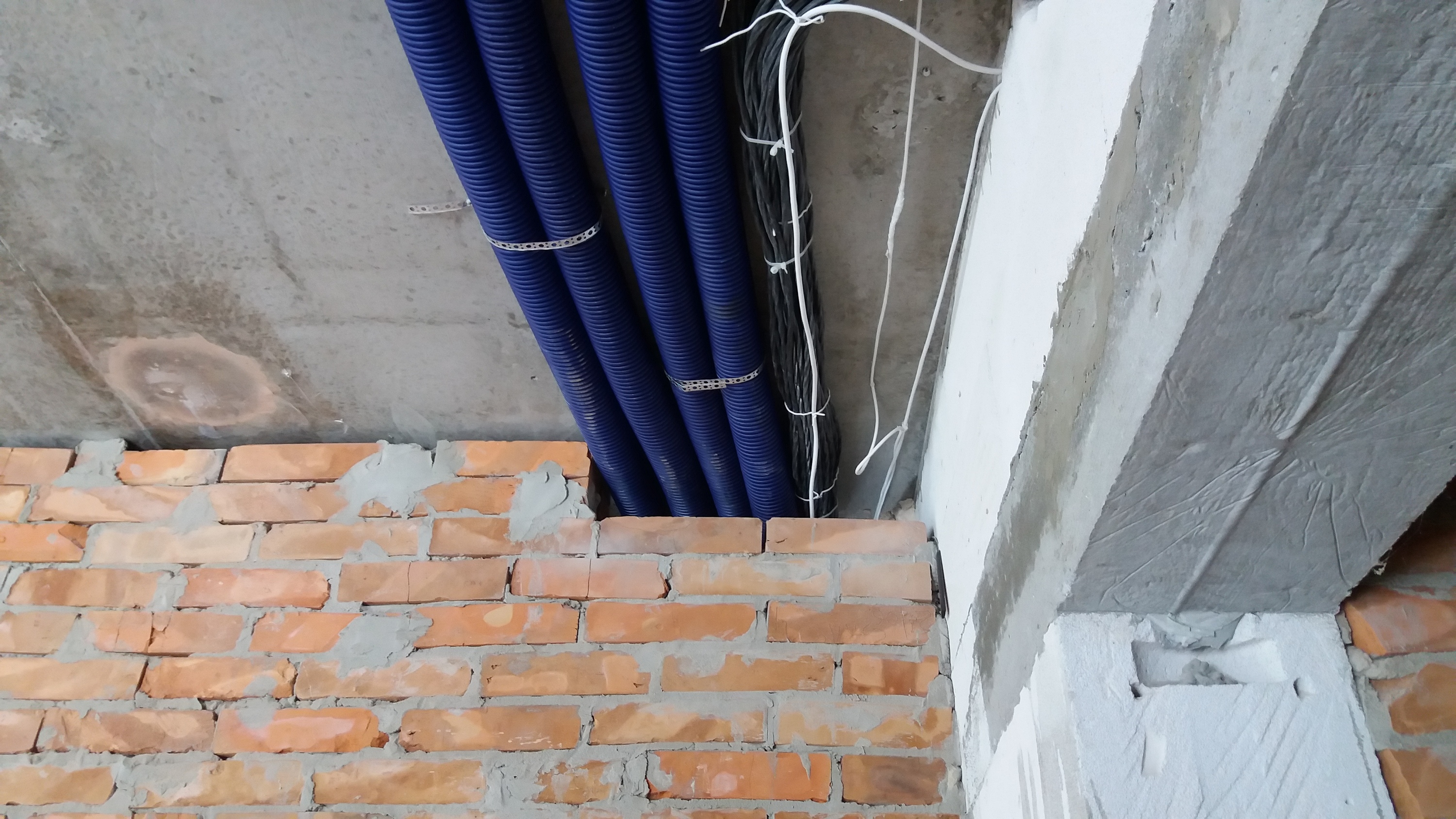

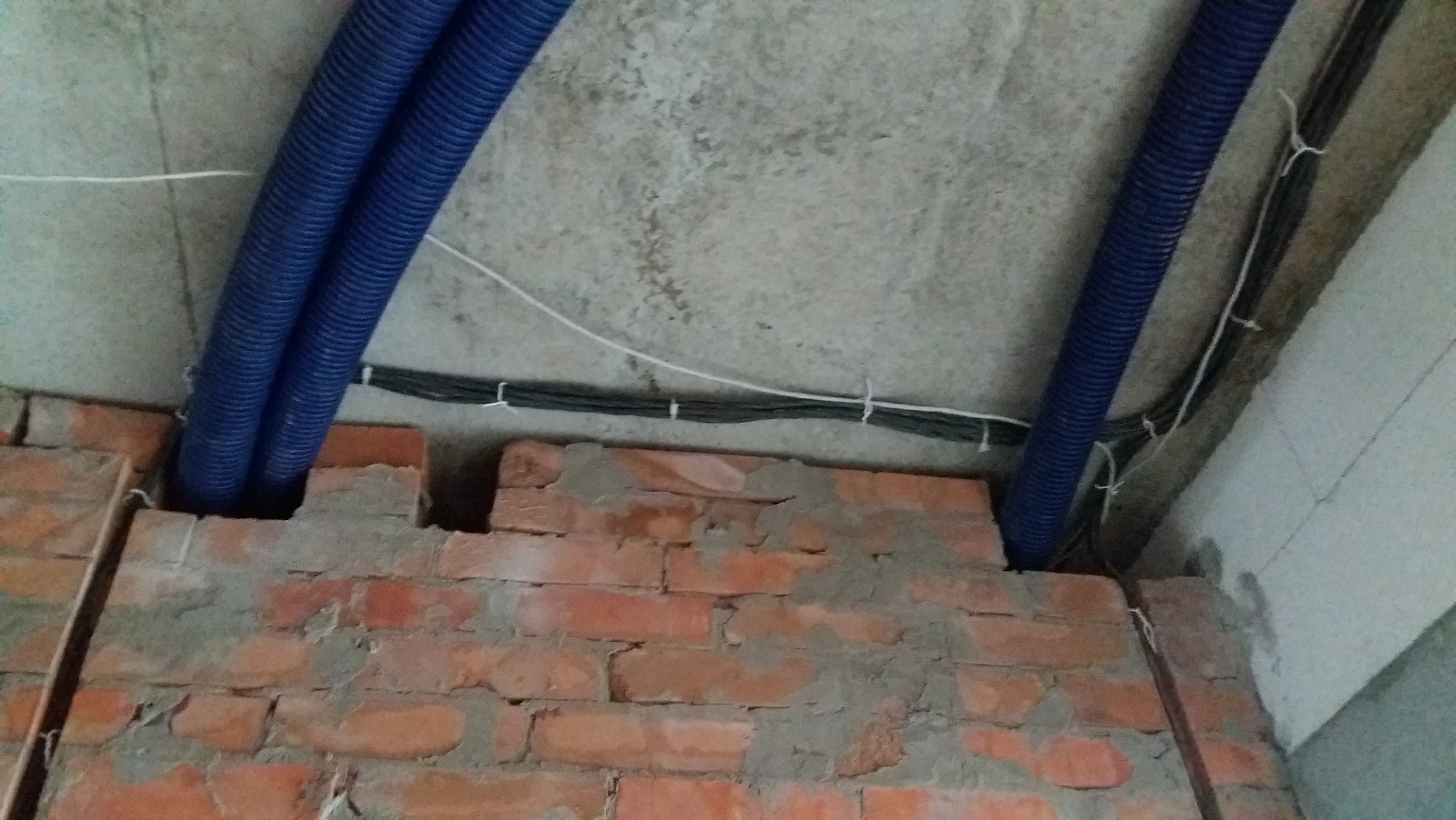

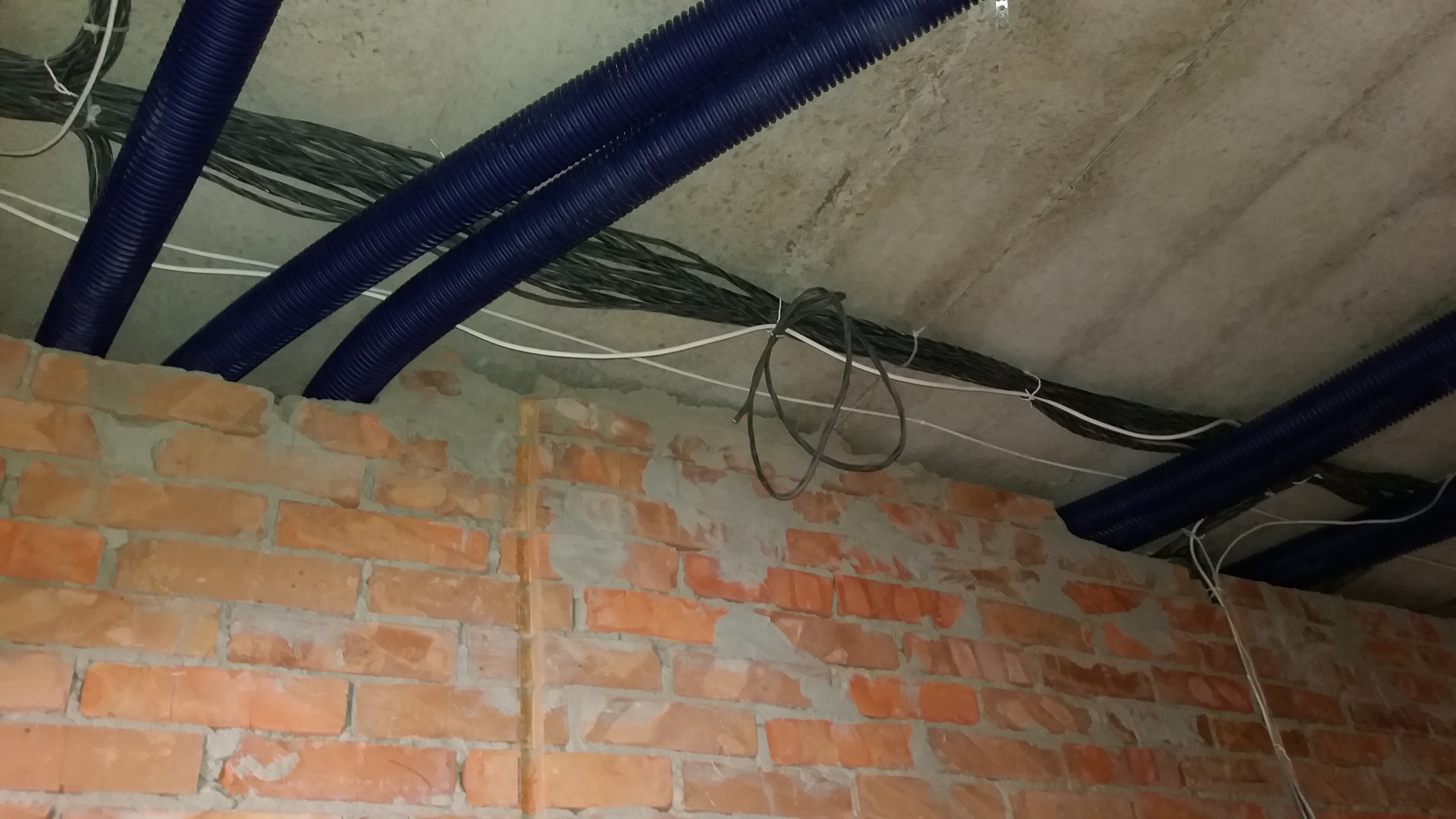

Посоветуйте по мелкому вопросу. Перегородки будут с кирпича новоалександровского (толщина 120 мм), двойного, последний ряд может быть одинарный или полуторный, я еще посчитаю по высоте.Зазор к плитам перекрытия будет запениваться. Начало кладки перегородок -где то надо начать через месяц. Вопрос в пропуске вентиляции через кладку. Есть 2 варианта:
1) сделать качественные черетжи трассы вентиляции, перегородок с проемами и следить, чтобы каменщик не ошибся нигде с размерами
2) сделать сплошные перегородки и потом сверлить по месту.
Второй вариант будет более трудоемким (и наверное, более дорогостоящим), но я не уверен, что определим места прохода коммуникаций по варианту 1, потом не придется половину переделывать
ну тут не угадаешь :) Конечно надо постараться пооставлять отверстия, их заложить по ненадобности всяко проще чем новое делать;)

Посоветуйте по мелкому вопросу. Есть 2 варианта:
В свое время я оставлял проходки при кладке. Кроме этого из котельной оставлял еще в нижней части. Хотя верхние кирпичи не составит труда выбить.

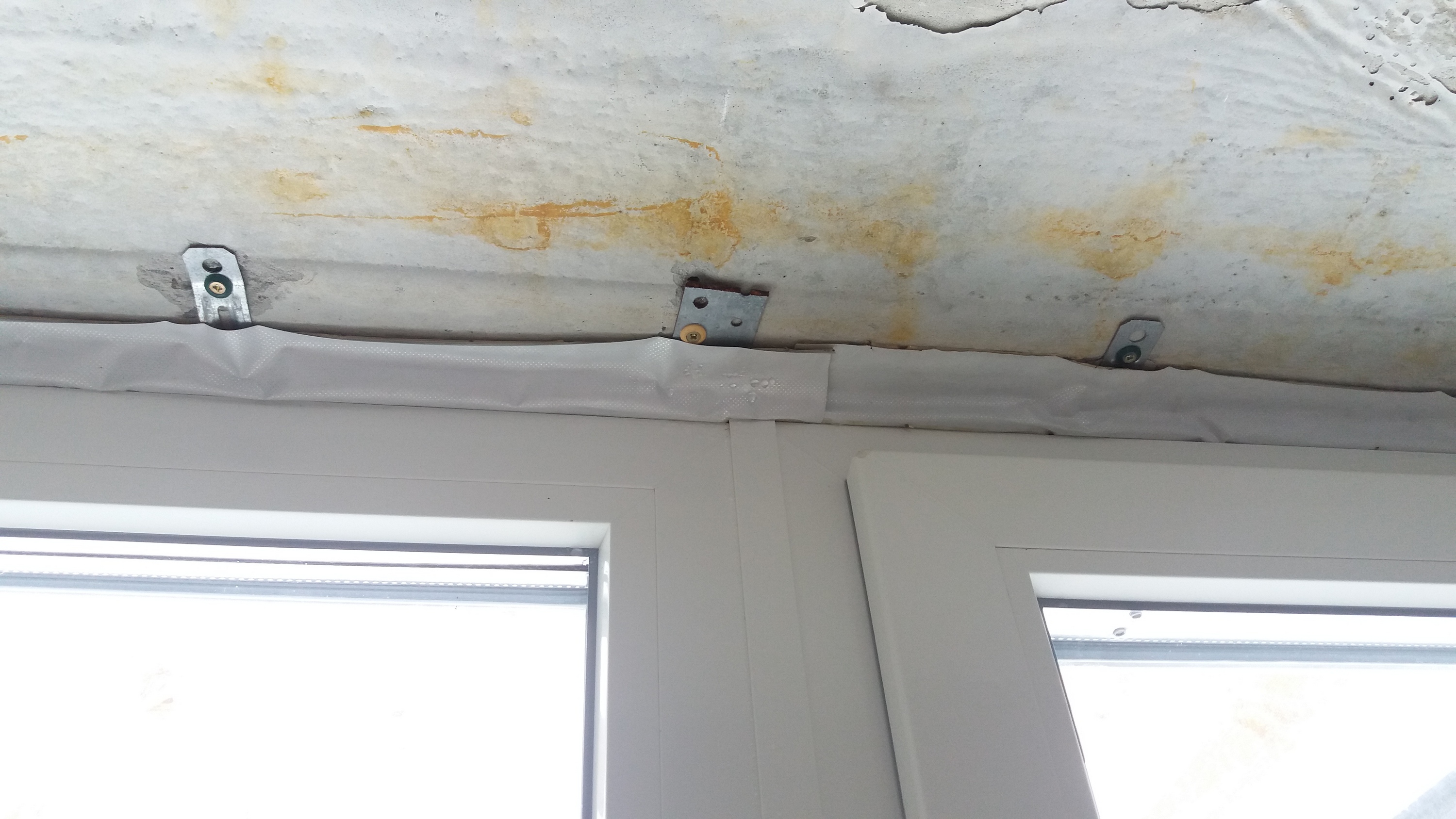

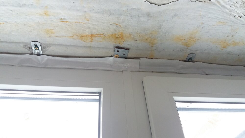

Сегодня сфоткал крепление террасного окна 2100х2300. Кроме турбовинтов дополнительно на пластины. Окна только на турбовинты.
Ну, в монолитную перемычку крепить несложно. ТС озабочен креплением в ГБ Д300...
Писал. В D300 турбовинты через раму. И с этим окном/дверью так же + пластины. А окна только винты.
