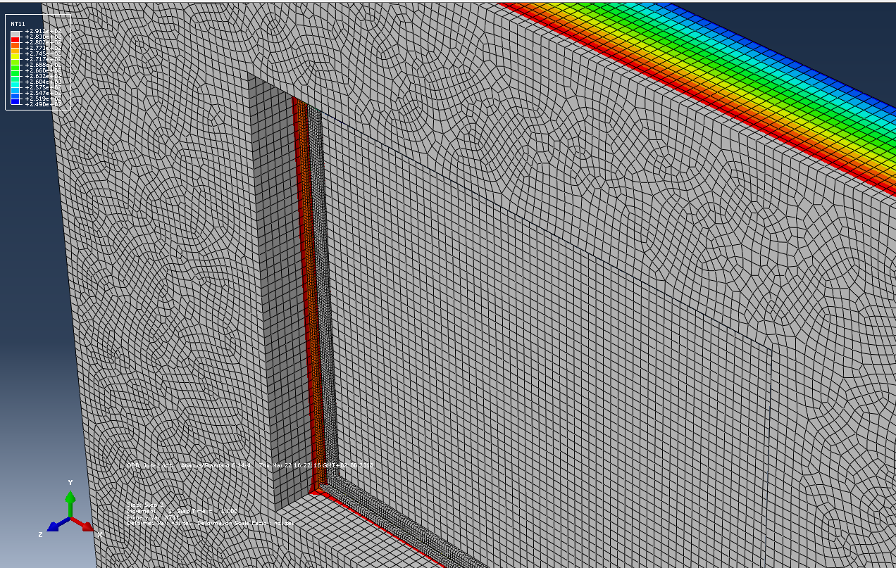

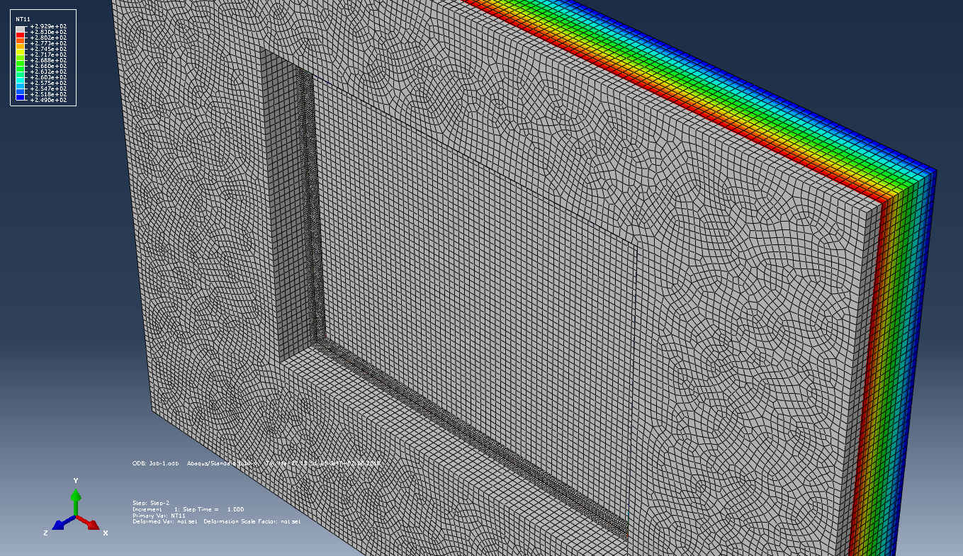

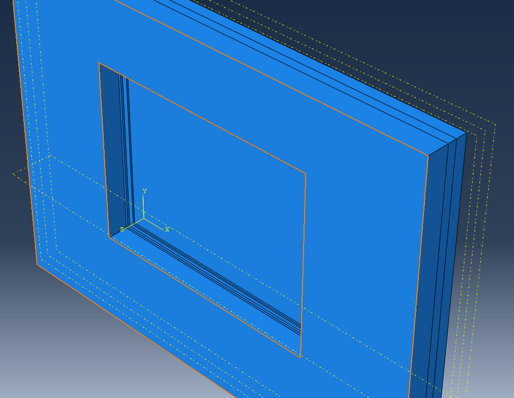

Описываю 3D расчеты по окну (как еще было заманить Dmode в тему :-)) Несущественные подробности, интересные узкому кругу, вынесу под спойлеры.
Для моделирования использовалась программа ABAQUS.
Я ее применяю для сложных механических расчетов, но поскольку в ней есть и тепловые расчеты, и я ей хорошо владею, то не какие-то специализированные программы не заморачивался.
Исходные данные:
Стена газобетон D300 375 мм (lambda = 0.1 Вт/(м*К) )
Участок для моделирования 4100х3000 (h)
Размер проема под окно - 2100х1600(h)
Рама 5-камерная, 70 мм шириной, R=0.7 м2*К/Вт (lambda = 0.05 Вт/(м*К) )
Стеклопакет 40 мм, R=1.3 м2*К.Вт (lambda = 0.065 Вт/(м*К) )
Рама по контуру "запенена" слоем толщиной 20 мм пеной (lambda = 0.04 Вт/(м*К) )
Вдоль одного из откосов снаружи применено дополнительное утепление в виде полосы толщиной 50 мм, с характеристиками, аналогичными пене.
Изнутри температура помещения 20 градусов (293 К)
Снаружи -24 градуса (249 К)
Температура приложена в виде surface film contion, коэффициент теплоотдачи alpha =8.7 внутри и 21 снаружи. Правильнее было бы для стекла внутри применить коэффициент 8, но я уже не заморачивался, разницы особо в 8.7 и 8 не вижу.

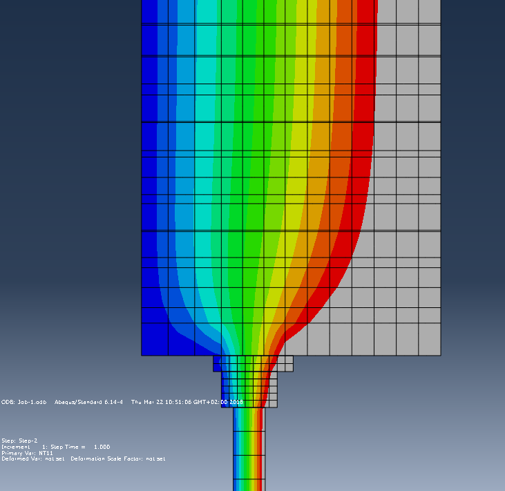

Было рассчитано стационарное поле температур по конструкции. Ниже на картинке приведено распределение температур, начиная с 10 градусов С (283 К) - точки росы. Все, что серое - температура выше, чем +10. Отсюда видно, что на наружной поверхности внутри дома точка росы не достигается нигде.
Ниже привожу поле температур без внешнего утепления:
и с внешним утеплением
Разница минимальна и заметна только в узкой полоске рамы и пены возле внешнего откоса. Температура внутренней поверхности рамы в случае с утепленным откосом теплее не более чем на 0.5 градуса.
Если интересуют какие-то другие цифры - говорите, попробую посчитать проанализировать.
К слову, для проверки модели подставил в качестве материала стены- кирпич - получил точку росы на откосе вблизи окна:

А с утеплением внутреннего откоса 50мм можно посчитать?
И может ли прожка кроме полей показать теплопотери?
Посчитаю завтра, если будет время на работе.
Теплопотери проблемно посчитать. Она показывает тепловой поток, но в каждой точке. Как посчитать сумму по всей модели - ещё не придумал
Кроме краевой зоны стеклопакета с алюминиевой дистанцией :).
я что то пропустил или не въехал, что за магическая цифра 10С по которой определяете точку росы?

Точка росы для внутренней температуры +20 градусов и влажности 55 процентов - 10.7 градуса. В запас взял 10 градусов (то есть если 10 градусов нет на внутренней поверхности стены-окна, то и 10.7 точно не будет - конденсата не будет)
Точно запас получился?
Если проверка велась не опускается ли температура поверхности модели ниже 10.7С, то запасом выглядели бы 11С.
