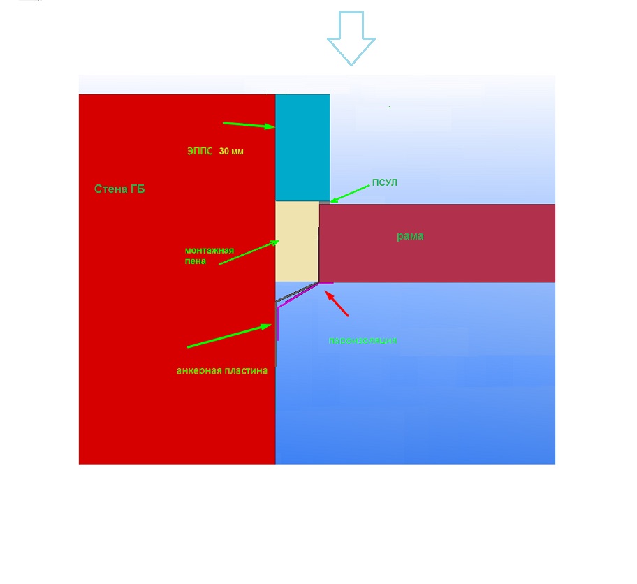

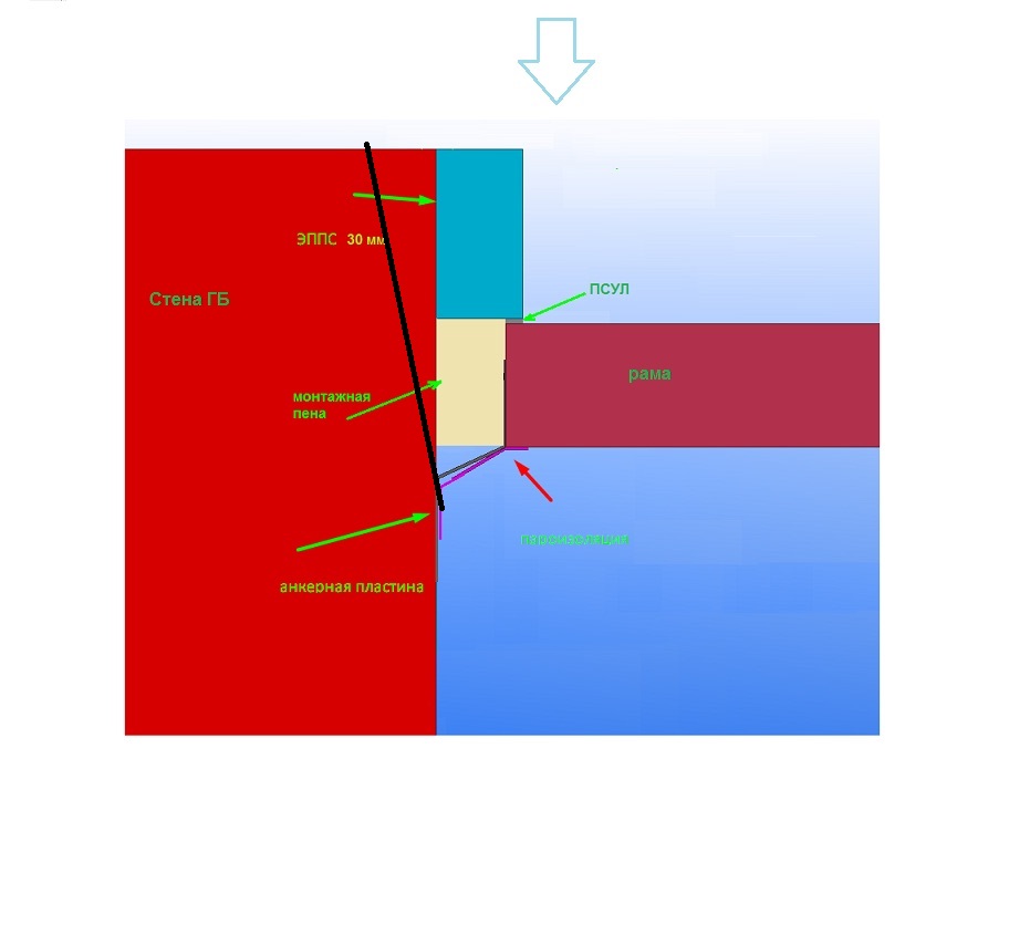

Скромный прораб Опубліковано: 19 березня 2018 Поділитись Опубліковано: 19 березня 2018 ну так покажите же Меня этот вопрос мучает, т.к. в ближних планах. Фух, сваял Все просто до безобразия, отработанная технология. Убейте меня, но я не понимаю как 20мм ЭППС (в оригинале у Володи) вдоль рамы окна повлияют на теплосопротивление, возможно на.... молекулярном уровне и то не уверен. Кроме головной боли, ощутимого эффекта не будет. Та же ситуация и с внутренним откосом из ЭППС на стене из ГБ PS Понятно, что полоса ЭППС клеится на специальный клей, дополнительно фиксируется саморезами, армируется, устанавливается уголок с сеткой, все перетягивается фасадной штукатуркой и тд и тп... 1 Посилання на коментар Поділитися на інших сайтах More sharing options...
shneider_vova Опубліковано: 19 березня 2018 Автор Поділитись Опубліковано: 19 березня 2018 Фух, сваял Все просто до безобразия, отработанная технология. Убейте меня, но я не понимаю как 20мм ЭППС (в оригинале у Володи) вдоль рамы окна повлияют на теплосопротивление, возможно на.... молекулярном уровне и то не уверен. Кроме головной боли, ощутимого эффекта не будет. Та же ситуация и с внутренним откосом из ЭППС на стене из ГБ PS Понятно, что полоса ЭППС клеится на специальный клей, дополнительно фиксируется саморезами, армируется, устанавливается уголок с сеткой, все перетягивается фасадной штукатуркой и тд и тп... Такой вариант нормальный, но с внутренним утеплением выглядит надежнее. Кто сталкивался - зафиксированы случаи замокания (конденсации) откосов для газобетона низкой плотности? Посилання на коментар Поділитися на інших сайтах More sharing options...

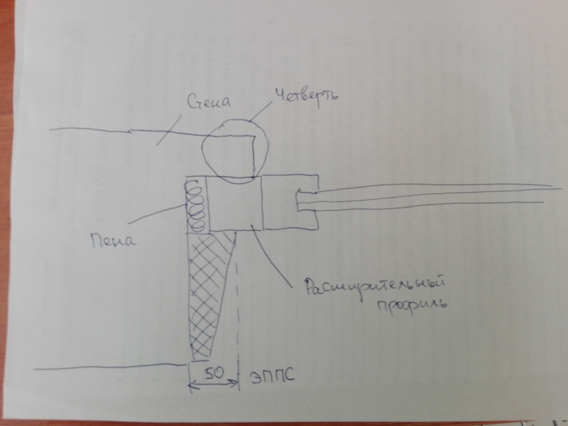

tansss Опубліковано: 19 березня 2018 Поділитись Опубліковано: 19 березня 2018 Убейте меня, Та же ситуация и с внутренним откосом из ЭППС на стене из ГБ Убиваю,... учитесь Какое теплосопротивление по чёрной линии? Правильно - в 2,5 раза меньше чем у стены! И потом не спрашивайте, почему откосы мокрые! 6 Посилання на коментар Поділитися на інших сайтах More sharing options...
shneider_vova Опубліковано: 19 березня 2018 Автор Поділитись Опубліковано: 19 березня 2018 О, А я как раз сейчас занимаюсь юридическими делами, вместо того чтобы... По монтажу окон... ща намалюю. А установщиков на "открытую дверь" бесполезно разводить, это нужно делать после устройства откосов с обеих сторон. Почти как я предложил, только с разворотом откосов - не хочу морочиться с резкой ЭППС. Внешняя четверть мне предстоит сформировать. Плюс я вспомнил еще немаловажный момент - я ж хочу когда нибудь (в следующей жизни) обложить дом кирпичем. То есть придется эти четверти вырезать, зарезать кирпич, формировать новую четверть (представляю, что это полный геморрой), и еще придумать, как туда засунуть псул по мере формирования четверти (предполагаю, что надо на саму раму наклеить полоску ПСУЛ, а потом по мере возведения лицевой кладки плотно подходить к псул - но есть опасения, что в процессе кладки псул полностью уделают раствором, и ее свои функции она не будет выполнять) Посилання на коментар Поділитися на інших сайтах More sharing options...

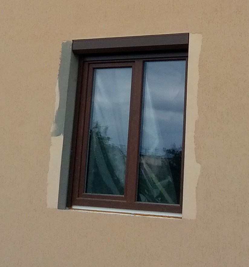

Vikctor Опубліковано: 19 березня 2018 Поділитись Опубліковано: 19 березня 2018 ... полоса ЭППС клеится на специальный клей, дополнительно фиксируется саморезами, армируется, устанавливается уголок с сеткой, все перетягивается фасадной штукатуркой и тд и тп... не смог удержаться, чтобы не подъ..нуть... Вы надеюсь к утеплению фасадов простым мокрым методом не также подходите? Посилання на коментар Поділитися на інших сайтах More sharing options...
Скромный прораб Опубліковано: 19 березня 2018 Поділитись Опубліковано: 19 березня 2018 Убиваю,... учитесь Какое теплосопротивление по чёрной линии? Правильно - в 2,5 раза меньше чем у стены! И потом не спрашивайте, почему откосы мокрые! Не несите чепуху. У кого откосы мокрые? У Вас и Ваших заказчиков? Может быть. У меня сухие Посилання на коментар Поділитися на інших сайтах More sharing options...
Vikctor Опубліковано: 19 березня 2018 Поділитись Опубліковано: 19 березня 2018 Убиваю,... учитесь Какое теплосопротивление по чёрной линии? Правильно - в 2,5 раза меньше чем у стены! И потом не спрашивайте, почему откосы мокрые! Я например не спрашиваю. У меня не мокрые. А установка как на обсуждаемой картинке... Посилання на коментар Поділитися на інших сайтах More sharing options...

shneider_vova Опубліковано: 19 березня 2018 Автор Поділитись Опубліковано: 19 березня 2018 Я например не спрашиваю. У меня не мокрые. А установка как на обсуждаемой картинке... А у тебя нет пирометра или инфракрасного детского термометра - взять сейчас и пройтись по плоскости откоса, промерять темепратуры на внутреннем краю стены и возле рамы? Посилання на коментар Поділитися на інших сайтах More sharing options...

Vikctor Опубліковано: 19 березня 2018 Поділитись Опубліковано: 19 березня 2018 Подробней, плиз))). Что имеете ввиду? Крепление ваты, конечно там после приклейки, дюбеля грибочки))) А для ПСБс/ЭППС неужели не грибочки, а именно саморезы? Добавлено через 1 минуту А у тебя нет пирометра или инфракрасного детского термометра - взять сейчас и пройтись по плоскости откоса, промерять темепратуры на внутреннем краю стены и возле рамы? Чего нет, того нет. Да я сейчас в дом и не еду. Манал я по такому снегу ездить... 1 Посилання на коментар Поділитися на інших сайтах More sharing options...
tansss Опубліковано: 19 березня 2018 Поділитись Опубліковано: 19 березня 2018 Я например не спрашиваю. У меня не мокрые. А установка как на обсуждаемой картинке... Спросите, когда первую зиму начнёте жить! Посилання на коментар Поділитися на інших сайтах More sharing options...
Скромный прораб Опубліковано: 19 березня 2018 Поділитись Опубліковано: 19 березня 2018 А для ПСБс/ЭППС неужели не грибочки, а именно саморезы? Добавлено через 1 минуту Чего нет, того нет. Да я сейчас в дом и не еду. Манал я по такому снегу ездить... Мокрый фасад из ПСБ не делаю, не умею((( В проеме окна, полоса шириной 120мм, толщиной 30мм, наклеивается под гребенку (я использую) на Sopro, саморезы чисто для фиксации сейчас, 3-4 на метр. Игрались, пробовали оторвать через неделю, не получается, только стамеской по ЭППС. И это без последующего сплошного армирование сеткой. Добавлено через 3 минуты Спросите, когда первую зиму начнёте жить! tansss слабо в гости приехать, чай, кофе и домашнее печенье обещаю Посилання на коментар Поділитися на інших сайтах More sharing options...

tansss Опубліковано: 19 березня 2018 Поділитись Опубліковано: 19 березня 2018 И перефразируя - не все Ваши решения единственно правильные. Так я и не говорю. Вопрос утепления внутреннего откоса с бородой. Я надеюсь ВЫ не станете возражать, что теплосопротивление в откосе не соответствует стене и нормам. Ну допустим у вас афигенная вентиляция и конденсат не выпадает. А теплопотери? Или не интересуют? Посилання на коментар Поділитися на інших сайтах More sharing options...

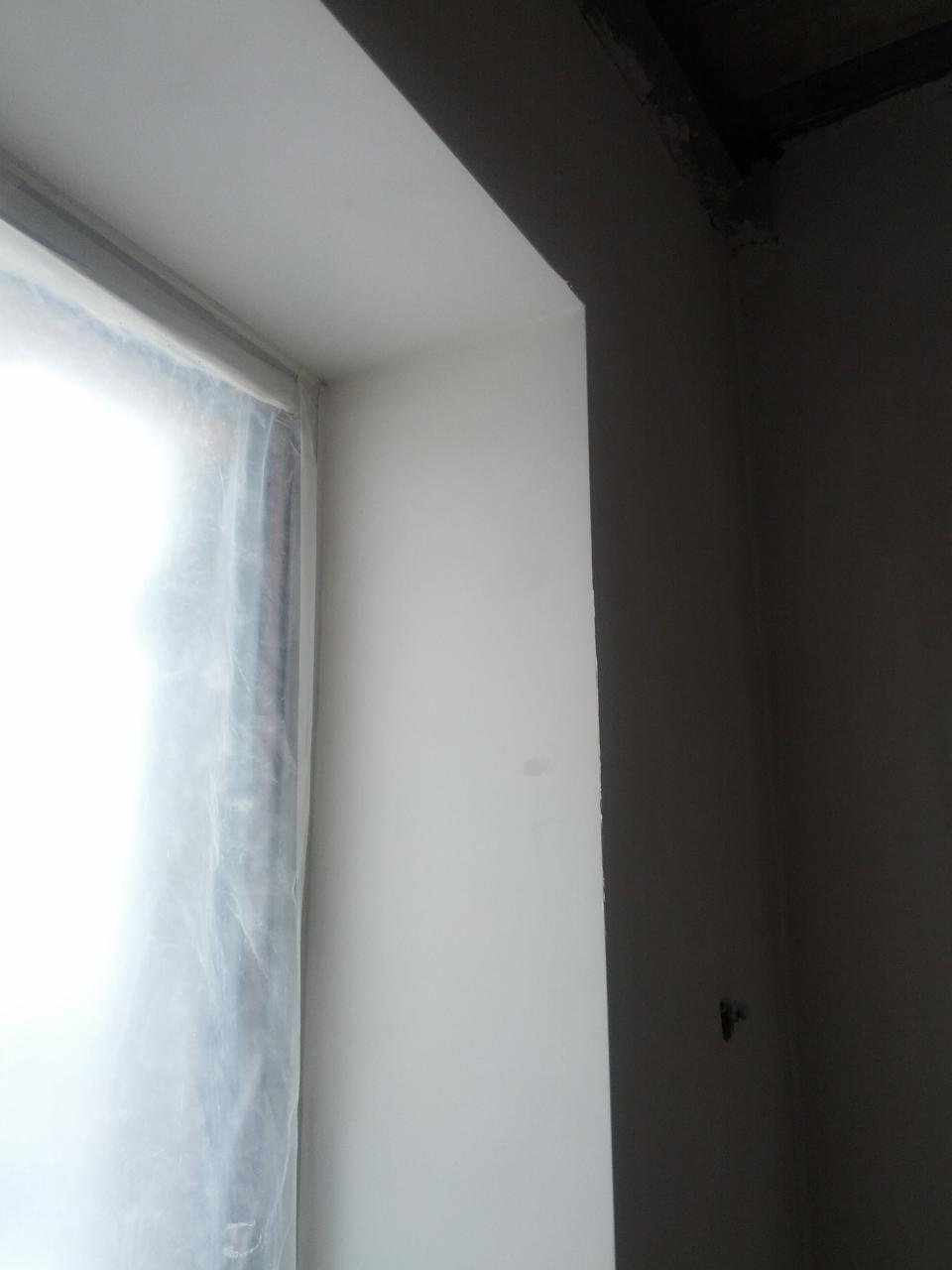

yurriy Опубліковано: 19 березня 2018 Поділитись Опубліковано: 19 березня 2018 Кто сталкивался - зафиксированы случаи замокания (конденсации) откосов для газобетона низкой плотности? Опыт короткий, но показательный. Откосы выполнены гипсовой штукатуркой с оконным примыкающим профилем с резинкой. Пароизоляционную ленту клеили прямо к газобетону, под штукатурку. На фото видно примыкающий профиль с приклеенной к нему пленкой: Снаружи, ввиду смонтированных направляющих для роллет, утепляющей четверти нет. К профилю окна на уголках прикручены направляющие, а наружные откосы отделаны искусственным камнем. Камень вставлен в примыкающий профиль с резинкой. Несмотря на это, самым холодным в окне является стекло. При температуре воздуха в помещении +17 температура внутреннего стекла +12. На улице было -6. Температура оконного профиля возле откоса +14. Откосы высохли быстрее, чем стены и больше никакого конденсата не было, несмотря на мокрую штукатурку в комнатах. Окна тоже сухие. Отопление радиаторное, температура носителя выставлена 40 градусов. ЭППС на внутренних откосах тоже рассматривал, как вариант. Но так и не придумал, как его внятно "прилепить" к оконному профилю. В итоге, посоветовавшись со штукатурами, решил обойтись без него. Для ГБ, ИМХО, это лишнее. Ничего не потеет и так. 7 Посилання на коментар Поділитися на інших сайтах More sharing options...
Vikctor Опубліковано: 19 березня 2018 Поділитись Опубліковано: 19 березня 2018 ...Несмотря на это, самым холодным в окне является стекло. При температуре воздуха в помещении +17 температура внутреннего стекла +12. На улице было -6. Температура оконного профиля возле откоса +14. ... Я не смогу интерпретировать эти показатели, но если у Вас современные стеклопакеты (с напылением, газом), то показатели теплосопротивления у них заметно лучше любого профиля... ... А теплопотери? Или не интересуют? Честно говоря не ставил задачу построить самый энергоэффективный дом на форуме. Те показания расхода электричества, которые были этой зимой (с учётом выбранной температуры в доме), меня более чем устраивают. 1 Посилання на коментар Поділитися на інших сайтах More sharing options...
yurriy Опубліковано: 19 березня 2018 Поділитись Опубліковано: 19 березня 2018 Я не смогу интерпретировать эти показатели, но если у Вас современные стеклопакеты (с напылением, газом), то показатели теплосопротивления у них заметно лучше любого профиля... Стеклопакеты 4i-16-4-14-4i, с теплыми дистанциями. С воздухом, без фанатизма, не хай-энд. А вот профиль классный - KBE-88. Потому и теплее стекла, наверное. 3 Посилання на коментар Поділитися на інших сайтах More sharing options...
shneider_vova Опубліковано: 19 березня 2018 Автор Поділитись Опубліковано: 19 березня 2018 Юрий, Виктор, сможете сфотографировать крупным планом (или хорошим качество) примыкание окна к откосу (где видно приоконный профиль? Не пойму, как это будет выглядеть. Мнение по утеплению откосов услышал. Посилання на коментар Поділитися на інших сайтах More sharing options...
tansss Опубліковано: 19 березня 2018 Поділитись Опубліковано: 19 березня 2018 Честно говоря не ставил задачу построить самый энергоэффективный дом на форуме. Мы же не об этом, тут личное дело каждого... а о том что утеплённый откос лучше НЕ утеплённого. Володя поднял вопрос как правильно поступать с окнами, я выдал максимально эффективную схему, были и другие варианты. Дело хозяячее! 2 Посилання на коментар Поділитися на інших сайтах More sharing options...
