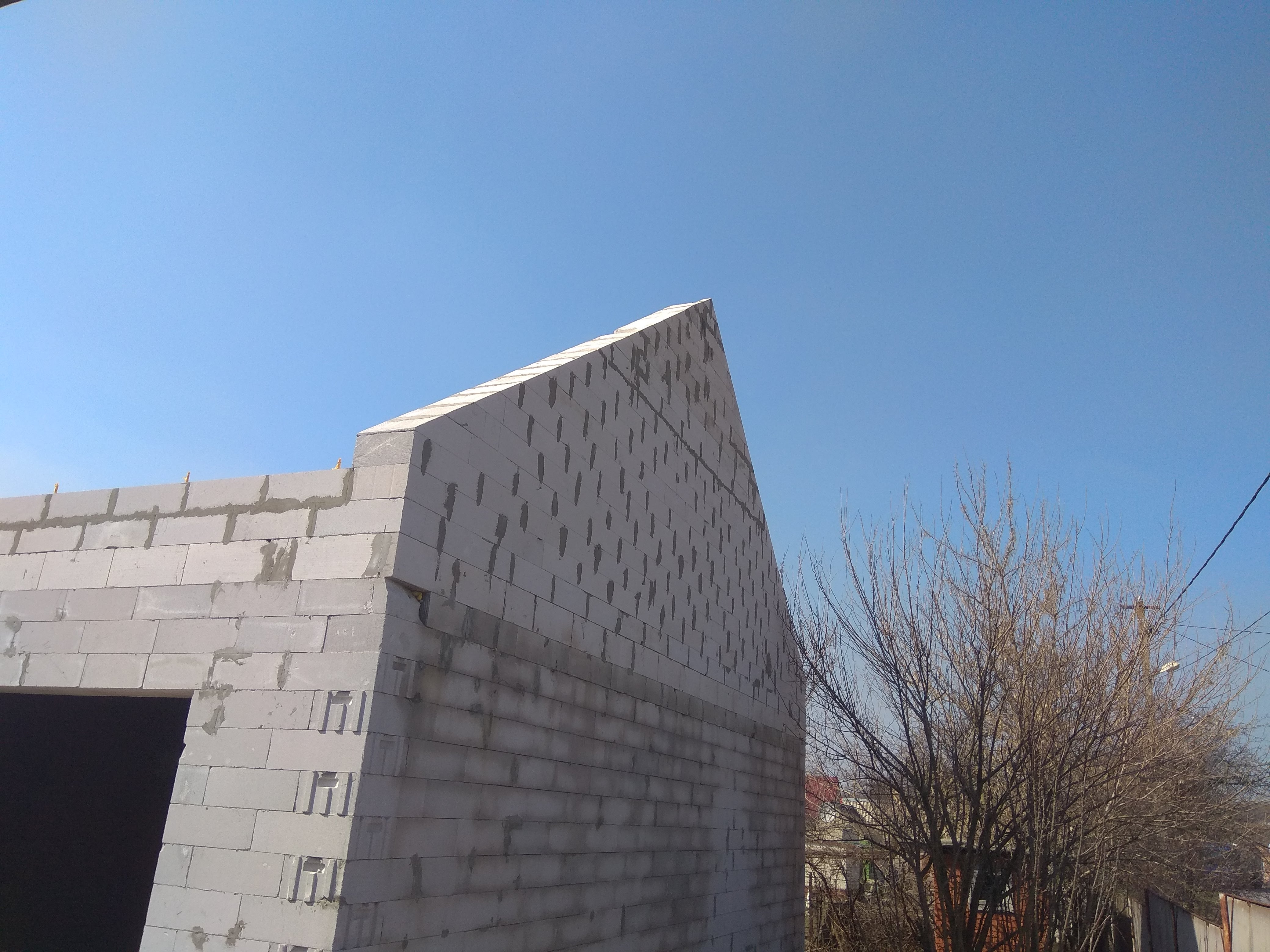

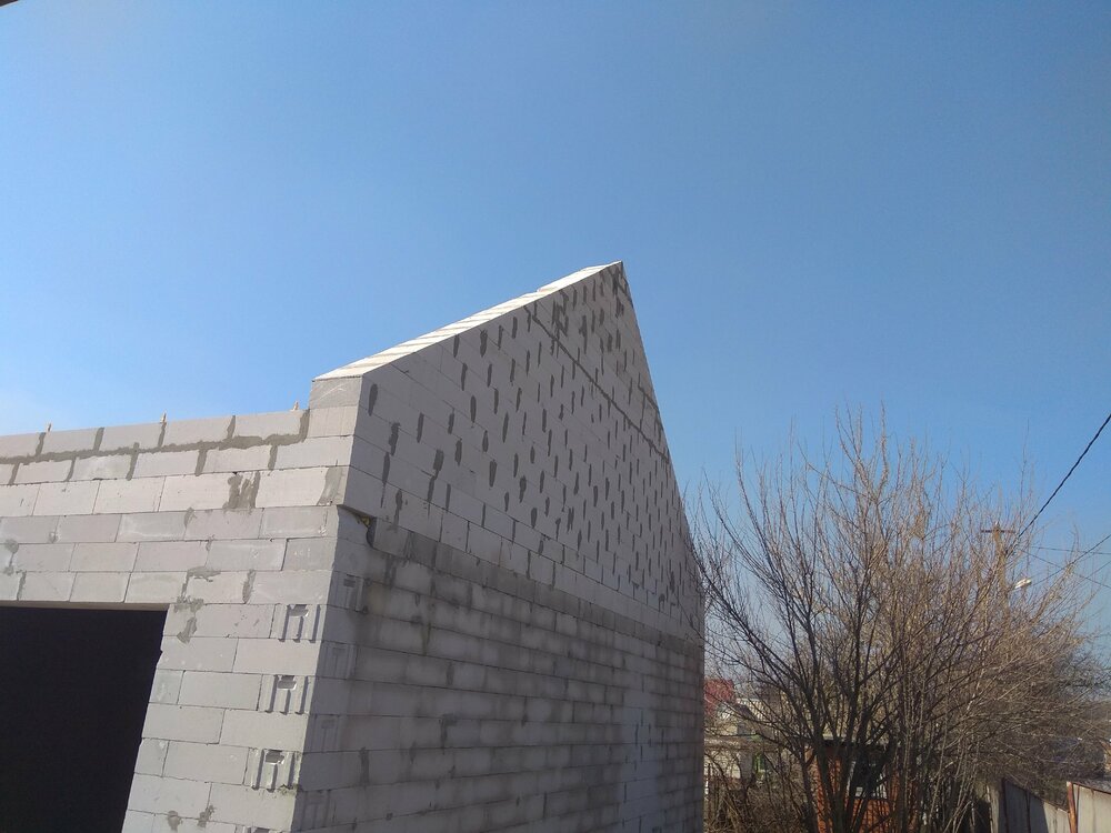

Армирование армопояса жесть. Лучше было бы пустить одну арматуру. Заказывайте мелкозернистый бетон с фракцией 5мм. Стандартная фракция 20мм тут непригодна.

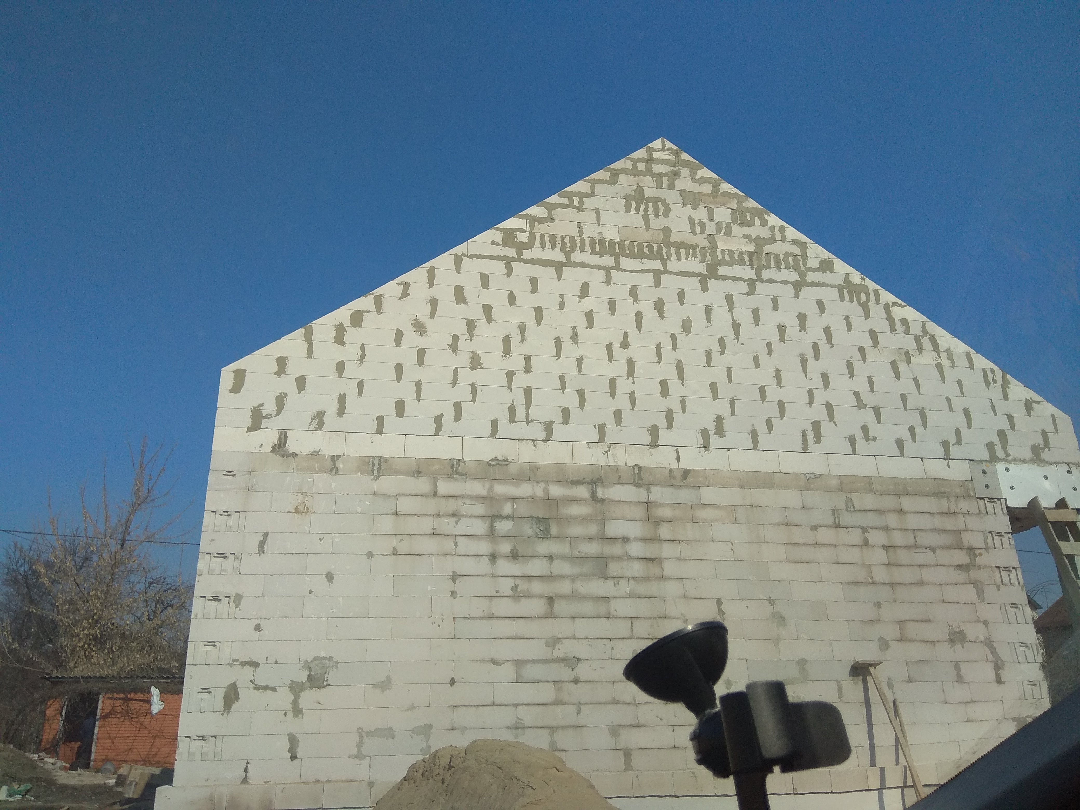

Это мне кажется или на первом этаже весь блок пожелтел? Это ведь не мокрая стена, а именно рыжие пятна? Ветер основной дул ровно в эту стену?

Да вроде размеры нормальные, защитный слой 30 мм, между прутьями свободный зазор от70 мм по горизонтали. Я уточню на узле, могут ли они дать на мелком щебне, но боюсь, что поезд уже уехал - я первый строю на загрузке утром, могут не поменять рецептуру
По поводу цвета - блок снизу мокрый - через щель в армопояс (между бетоном и Эппс) сверху лилась вода и мочила стену. Плюс снизу аерок, а фронтон УДК. Я стараюсь за цветом следить - тоже боюсь карбонизации. Пока вроде заметных эффектов нет.

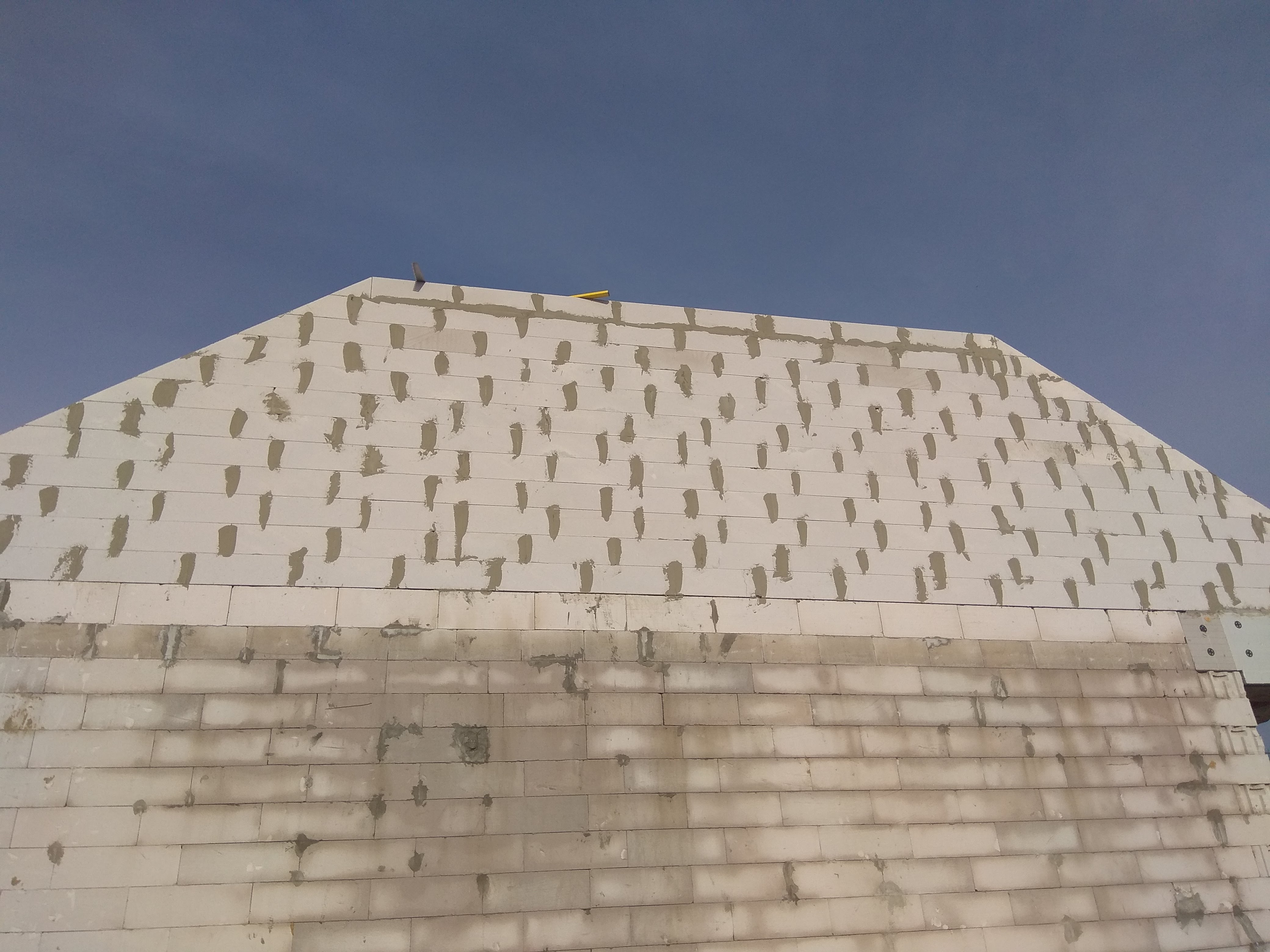

Сегодня жена потащила на участок - надеялись, что дети по пути заснут в машине, и посидим на берегу речки чуток. Ага... Зато они тоже увидели дом. Со стороны с фронтонами - уже махина. Вроде и непонятно, зачем такой большой. А внутри - так и не скажешь.
Бригада была от Ромы - за что ему большое спасибо. Чуть больше чем за 3 дня положили 20 м3 газобетона и 40 метров армопояса. Все хотелки учитывали, хотя есть отдельные элементы "колхозстроя" (фейри, отсутствие армирования кладки). Если давать им вводные - будут золотые ребята. Цены средне-рыночные, но дешевле, чем мне делали осенью.
