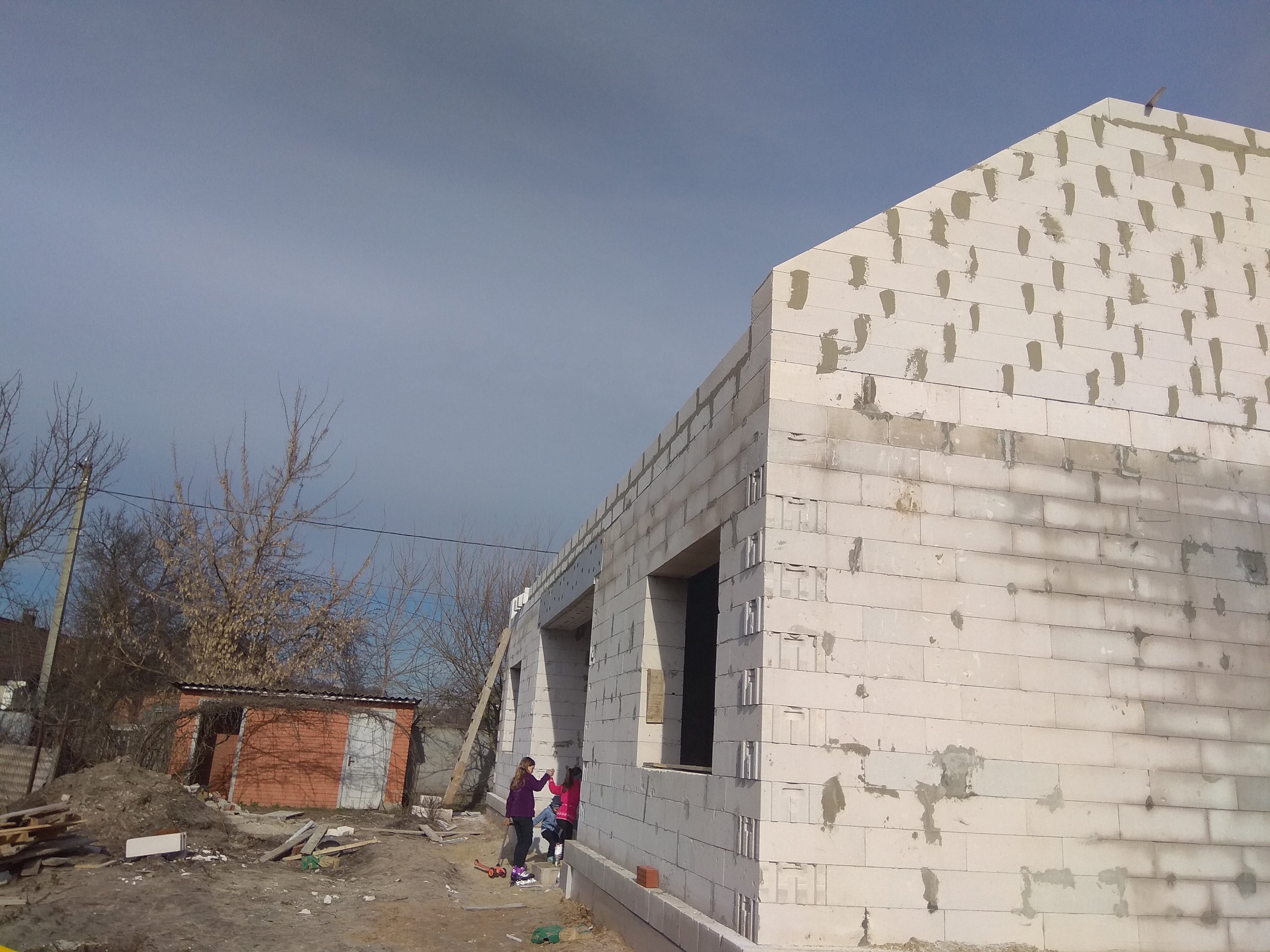

спасибо, это я в курсе. Только хочу сначала крышу поставить, и перед электрикой посверлюсь. Хочу пока хотя бы увидеть свой пол сухой :-) Есть шансы за 2 недели без дождей все хорошо высушить

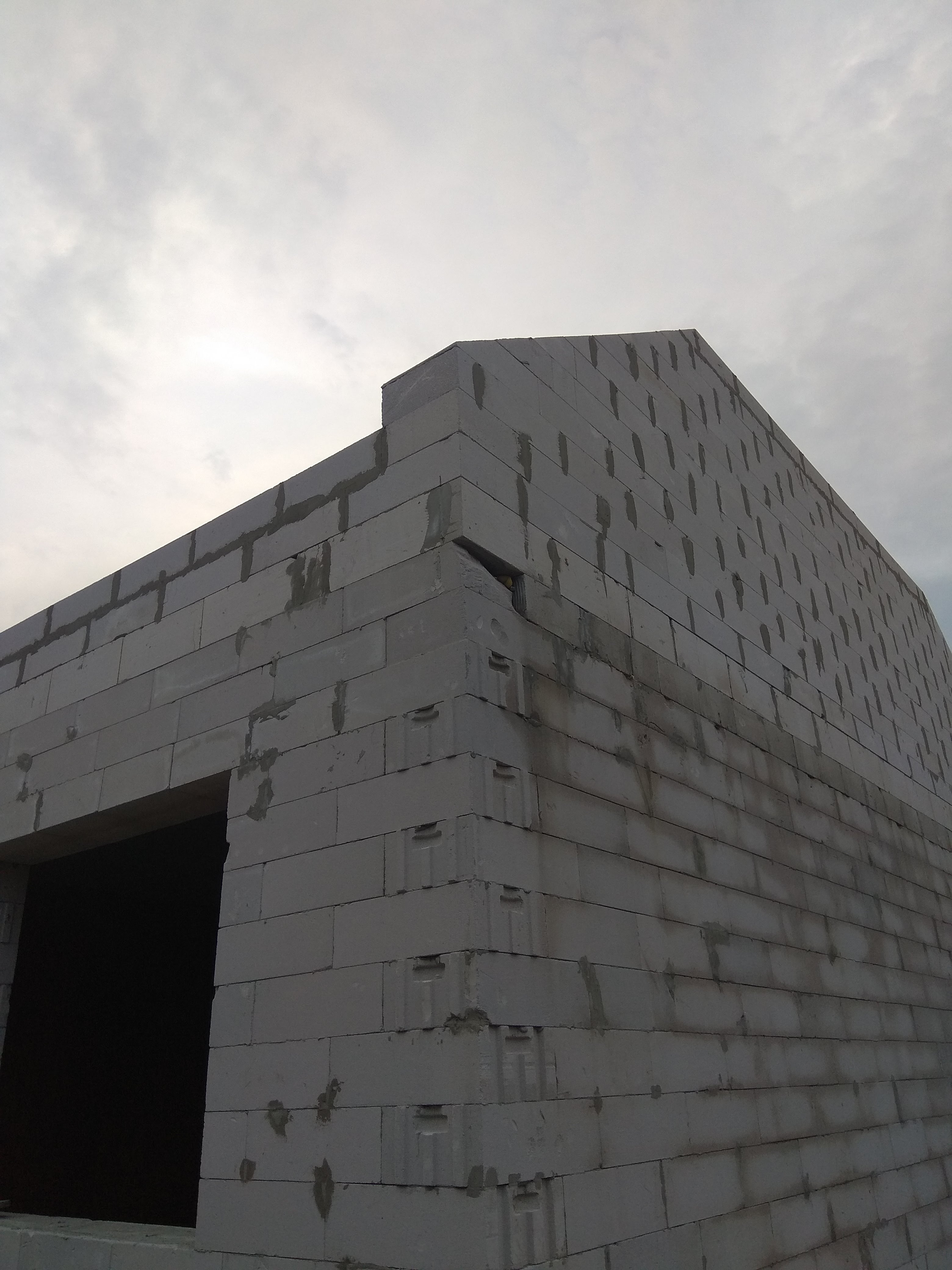

...кое-где есть свисания над стеной первого этажа в пределах 5-10 мм...
И что ты с этим делать в дальнейшем будешь?
Я же штукатурный фасад не планирую. У меня по моему далеко идущему плану - облицовка кирпичом с вентзазором

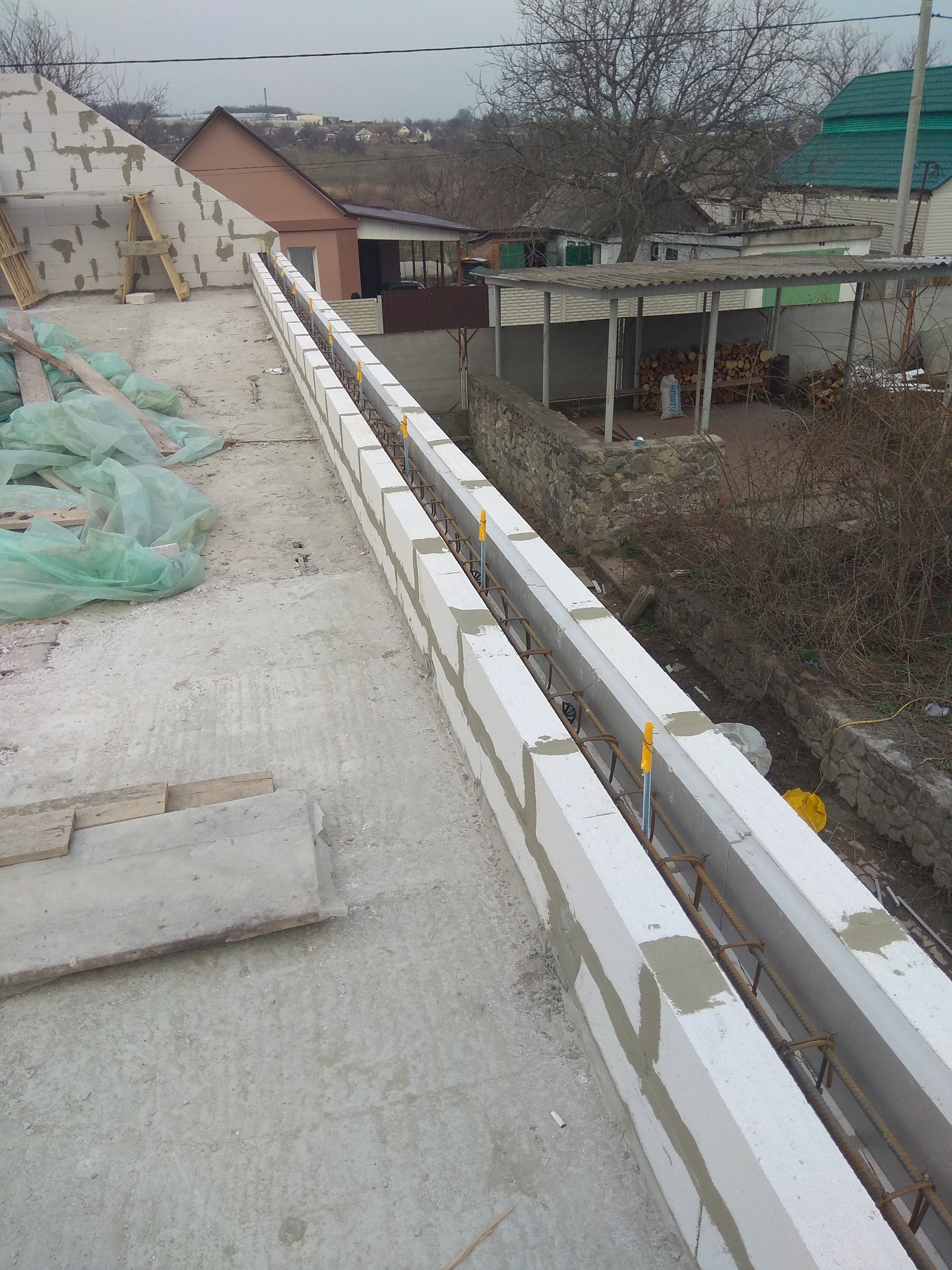

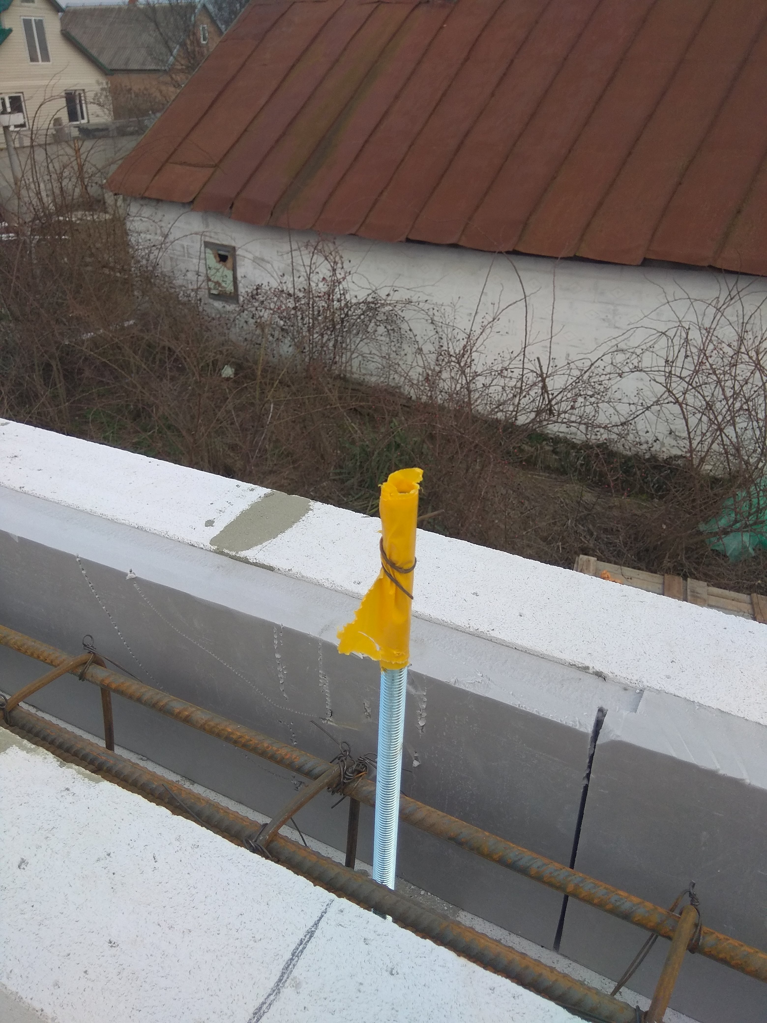

Сегодня закончили кладку до отметок армопояса, поставили 100-мм блоки (в качестве опалубки), на завтра - вязка армокаркаса, порезка шпилек. В субботу заливка, и докладка треугольника до верха.
Ребята работают слишком быстро - не успеваю корректировать мелкие нюансы. Забыл сказать, что не хочу, чтобы замазывали швы понаруже - приехал днем - а уже поздно. Придется теперь с этим жить :-)
Вопрос по шпилькам. Бригадир предлагает шпильки заранее не ставить, залить бетон и потом в него воткнуть шпильки. Что-то меня гложут сомнения. Кто-то пробовал так?

Шпильки только перед заливкой, как минимум в двух точках увязать проволокой к арматурному каркасу
Можно еще к нижнему концу шпильки приварить Т образку
По поводу гвоздей, я за черные, они хорошо приржавливаются к древесине при диаметре гвоздя 4-5мм их хватит на 100лет
Можно еще к нижнему концу шпильки приварить Т образец

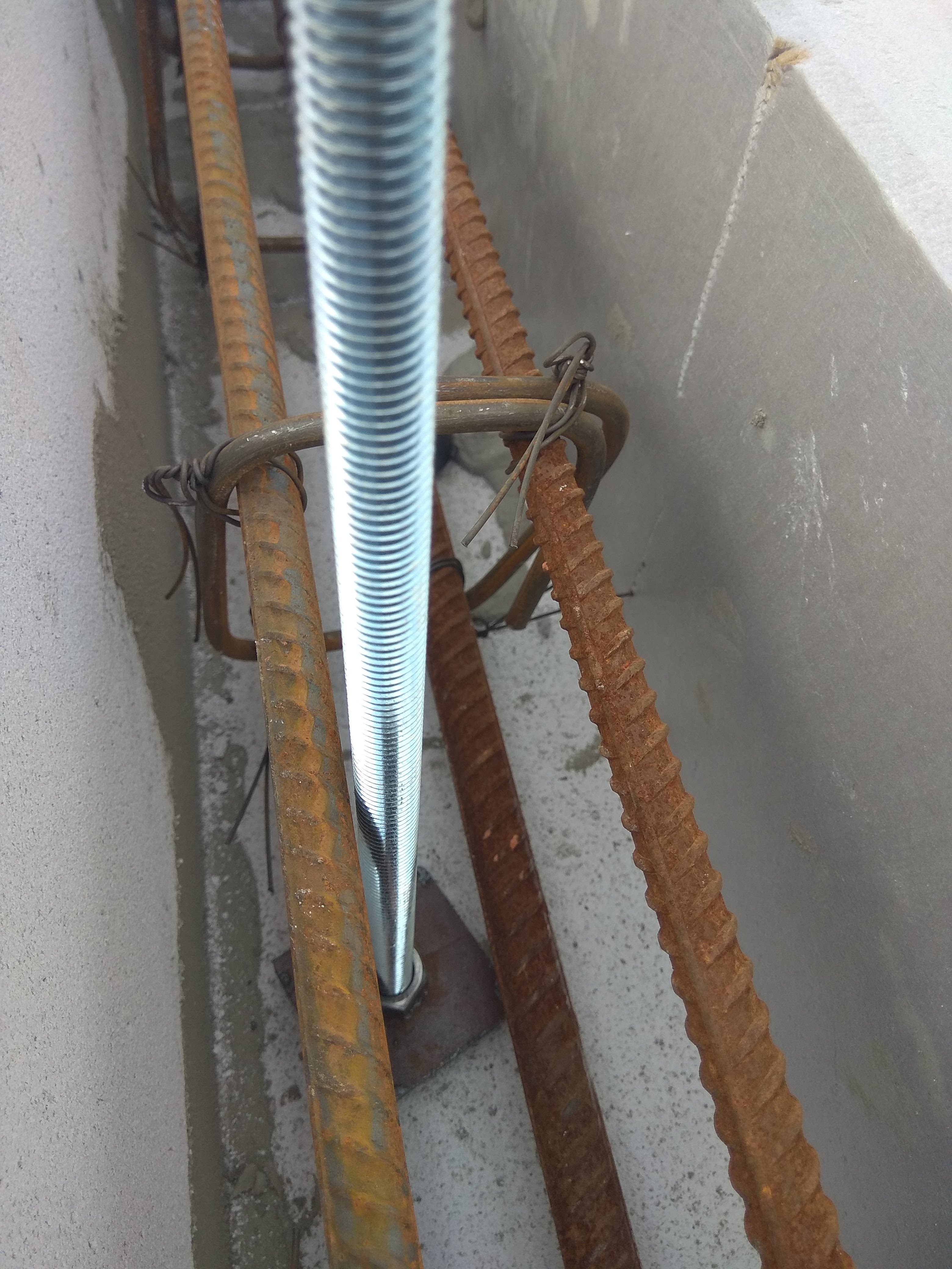

Я планирую на шпильки снизу надеть квадратные металлические шайбы (сделали 50*50*6), зажму гайками с двух сторон. Потому что если укреплять от вырыва шпильку - надо сделать на ней площадку. Точечная приварка куска арматуры - как-то сомнительно.
Вот по креплению шпильки ДО заливки - я так и хотел, а бригадир пытается сэкономить на своих трудозатратах. Но мне кажется, что непривязанная шпилька уплывет в бетоне, даже если ее втыкать не сразу после заливки.
Очень хорошый вариант с площадкой
Можете шпильки забить в газоблок (просверлить заранее в нужных местах не очень глубокие дырки чуть меньше диаметра шпильки), так они будут хорошо зафиксированы на момент заливки.

ну да. мне тоже не нравится втыкать шпильки в жидкий бетон. Если бы они потом и монтировали кровлю, то это были бы их проблемы. Попробуем все-таки увязать к каркасу - это стандартное решение. Плюс надо купить фиксаторы арматуры - я как всегда отложил все на последний момент. Иначе - каркас положат просто в проем и после заливки его подорвут - тогда нет смысла привязывать шпильки - они тоже будут черти-где.
Незабудьте перед заливкой обмотать шпильки скотчем надцать раз, чтобы потом не отшкрябывать их от раствора.
Низ шпильки фиксируется в газоблоке, а верх можно вот так
Пральна, если перебдеть - то во всем!:D
А зачем две гайки и специальная шайба? Хватит и одной гайки с обычной шайбой, поверь если такую шпильку будет вырывать из бетона, то быстрей ГБ разрушится чем шпильку вырвет! :)
По поводу фиксации, грех не воспользоваться податливостью ГБ и нижний конец чуть забить в него от сдвигов. Но я лично этим не заморачиваюсь, креплю в одном месте вязальной и по месту заливки уже ровняю в свежем бетоне (так шпилька лучше обволакивается).

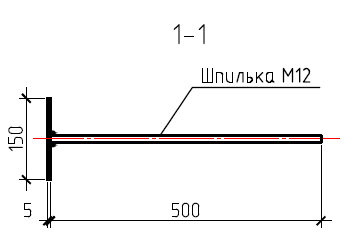

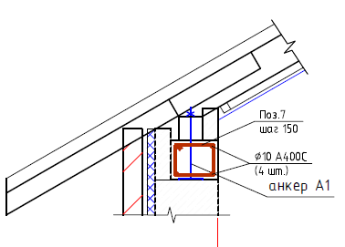

У меня по проекту как-то так:
1.png.c23e17cd0756ab11d0ea11fbb1d9835a.png 2.png.cb1f7069ff053ccd191e8a8a86f3c6d1.png 3.png.c901fee20a8af36337b630555a718ddf.png
По факту так и сделал. Заматывать стретч-пленкой можно немного отступив от армопояса. Т.к. 10см на армопоясе будет занимать маурлат.

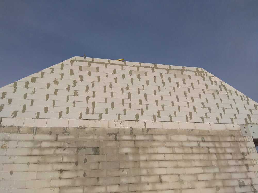

Кстати, еще небольшой совет. Если внутренняя опалубка будет из OSB, рекомендую ее ставить прям на блок. Таким образом мы даем 10-12мм зазор на то что армопояс может где-то разпереть. Лучше бетон будет немного втоплен в плоскости стены, чем будет вылезать за нее.
Так тоже норм. Как по мне, 150 мм из 5 многовато (на такой размер проситься что-то побольше), ну и варить надо - то есть прочность соединения зависит от качества точечного шва - а на стройке оно обычно хромает. Покажу завтра, как у меня шпильки получатся.
У меня опалубка для монолита - и снаружи, и внутри - газобетон.

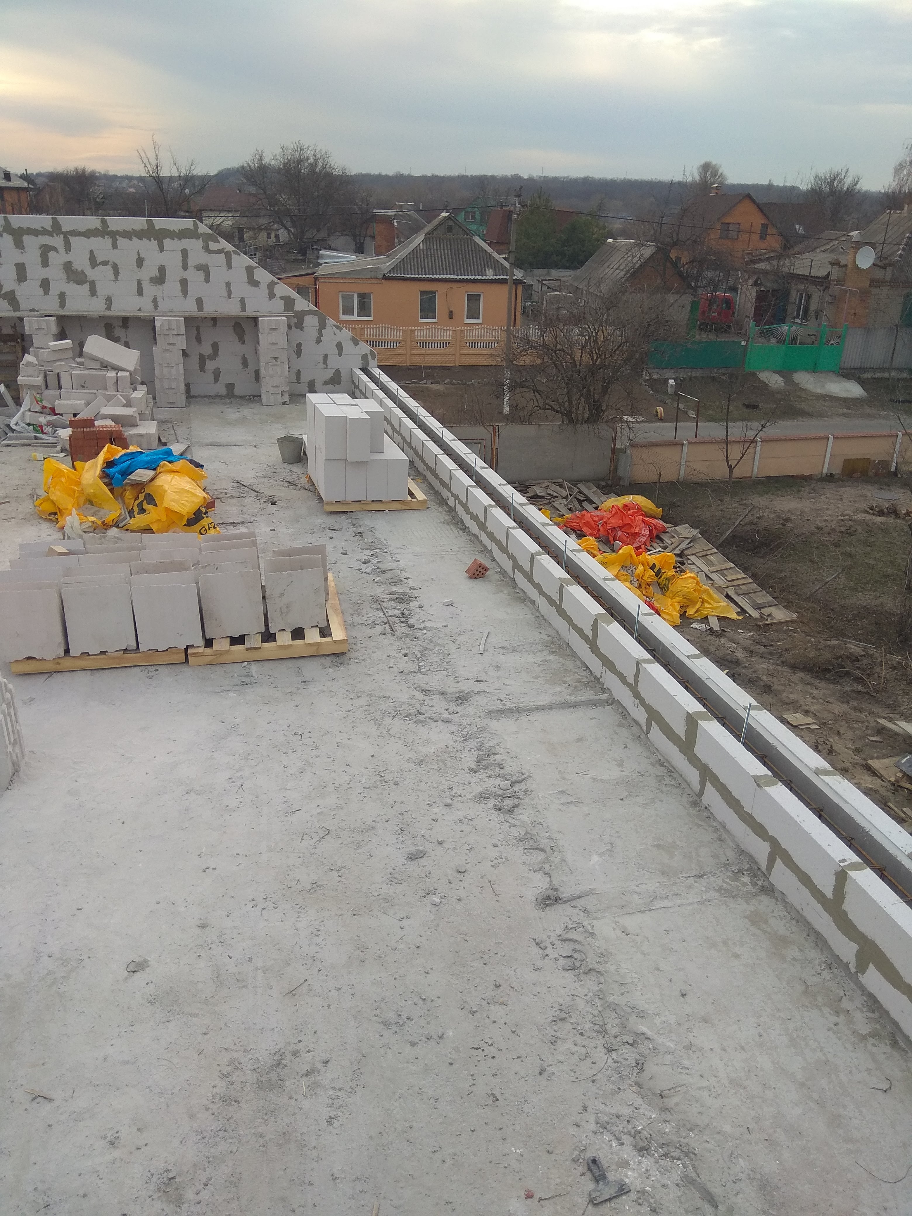

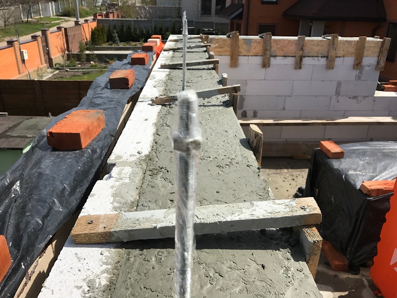

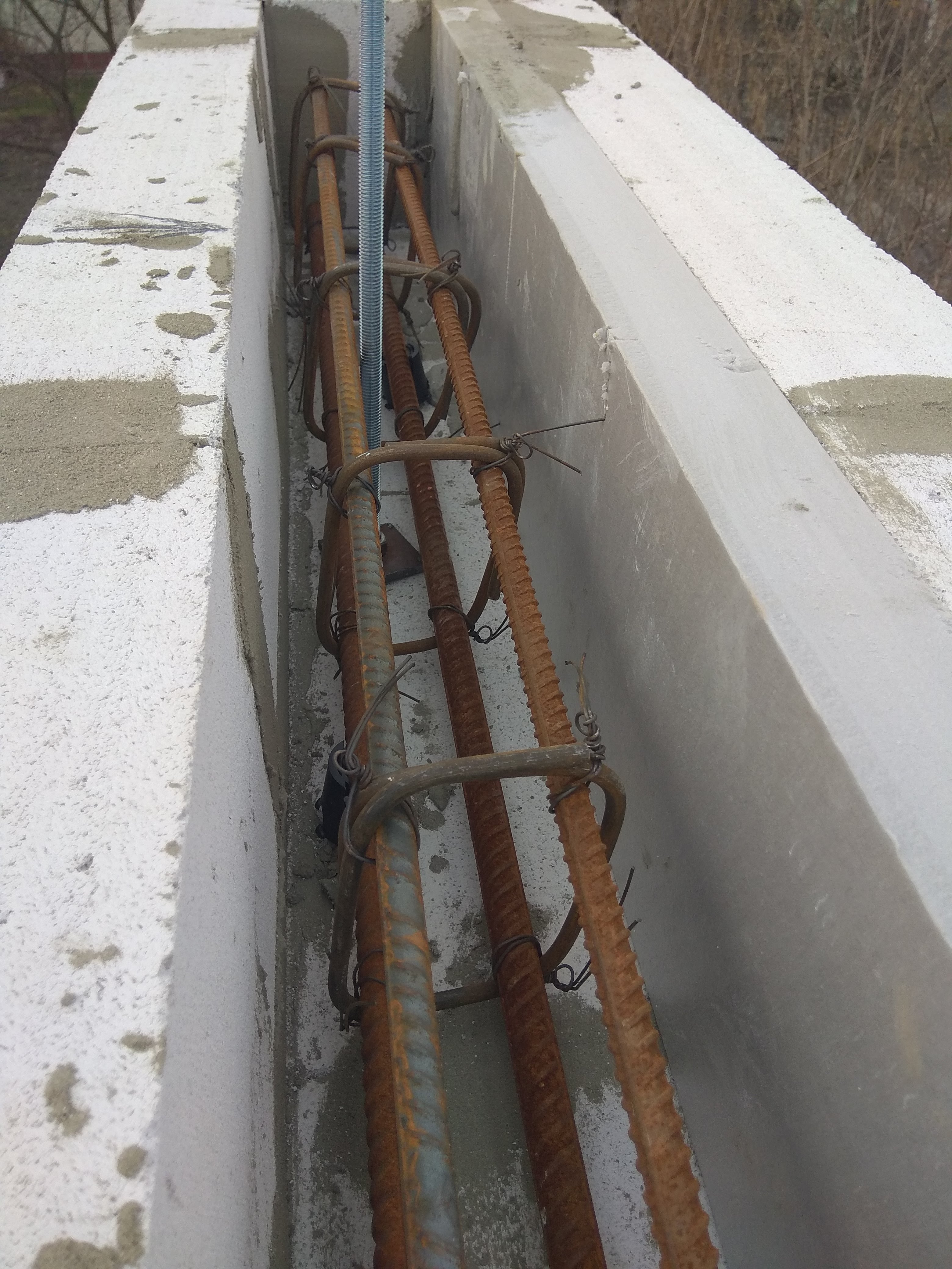

Сегодня повязали каркасы в армопояса, поставили шпильки. Пришлось с утра пообзванивать компании - поискать, кто бы продал мне 100 штук фиксаторов. Еле нашел - пришлось остаться без обеда - отпроситься на час и поехать забрать и отвезти на площадку.
На армопояс под мауерлат - 4 нитки 12 арматуры, на фронтонах - верхняя 12 арматура, нижняя -16 (оставалась). Поскольку там когда-то планируются окна - будет сразу готовая перемычка.
Шпильки фактически вбили в газобетон - снизу еще накручена гайка.
Понарезал кусков пленки и обернул концы шпилек, прижал куском вязальной проволоки:
Завтра с утра принимаем бетон, и докладываем фронтоны до верха.

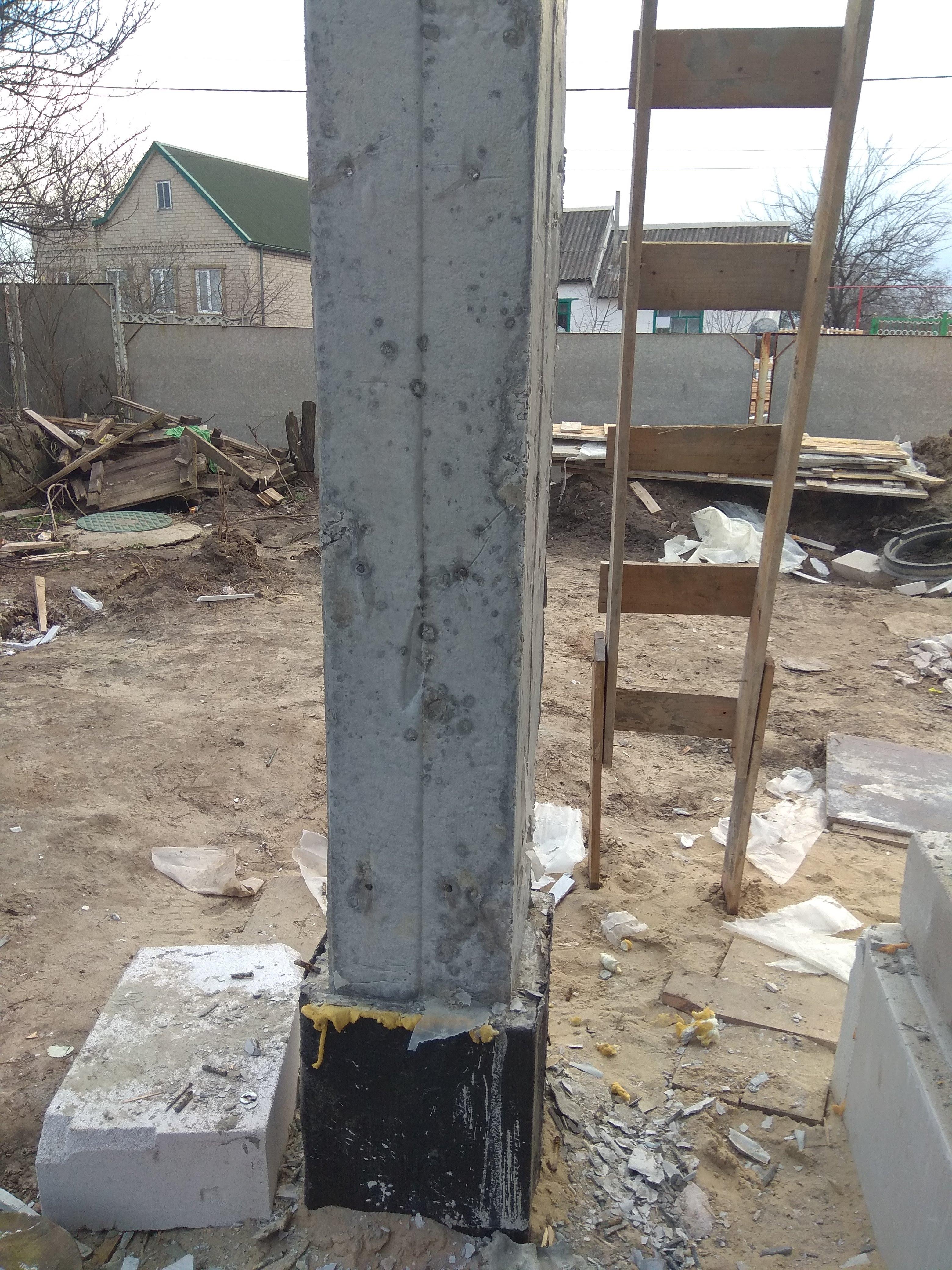

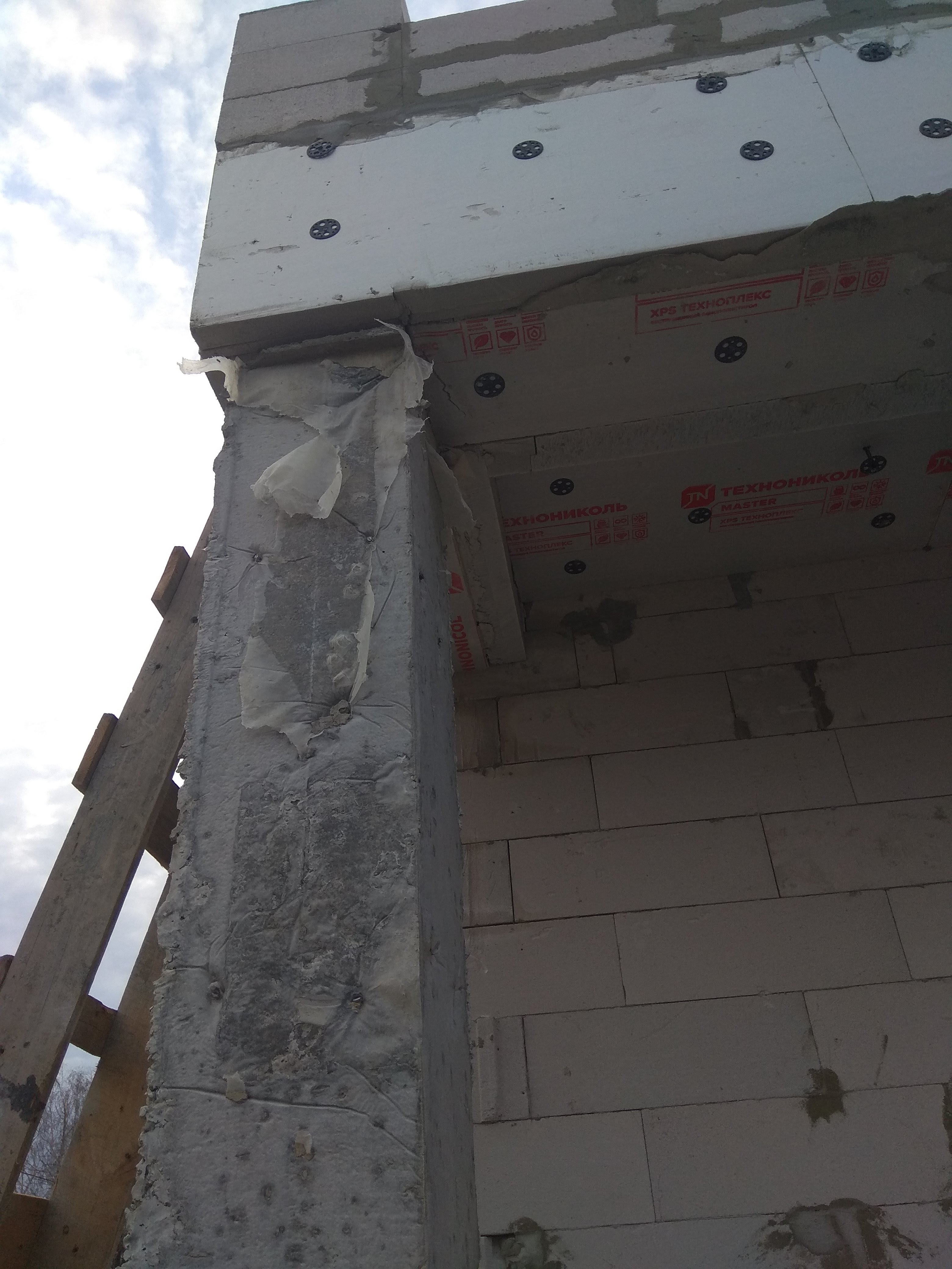

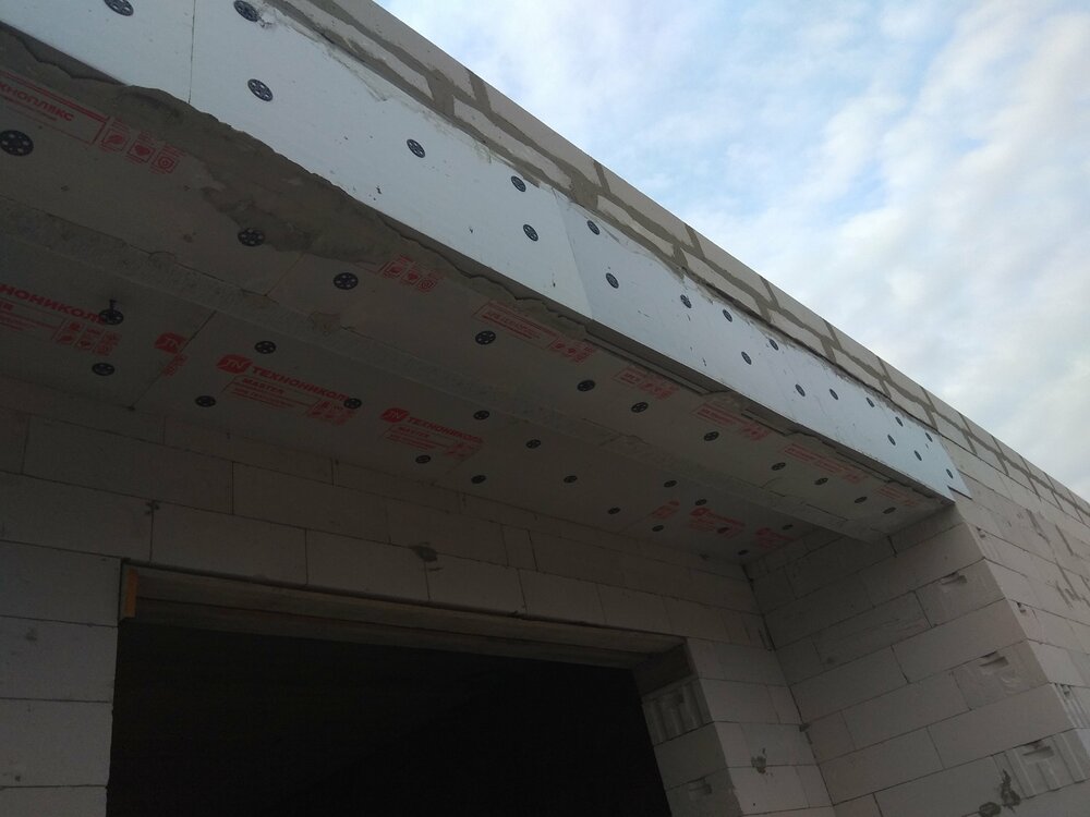

Наконец сняли опалубку с колонны. Вот такая она вышла:
Качество установки утеплителя (напомню, что он был в качестве несьемной опалубки):
Тут скорее не качество выполнения, а качество задумки. Но думаю, что работать будет и так, а если еще и закрыть облицовочным кирпичом, то вообще будет норм.
В одном месте большой скол по наружной поверхности, чем можно заделать?
[ATTACH]611680[/ATTACH]
Колонну тоже утеплять будете? А то через нее мостик холода остался.
Да, колонна тоже должна была утепляться, но строители отказались ее лить в опалубку из ЭППС. Буду утеплять потом, причем возможно, на следующий сезон - посмотрю, будет ли реальный мостик холода через нее или нет - потому что до жилого помещения там от точки входа колонны в перекрытие - еще 1 метр бетона.
