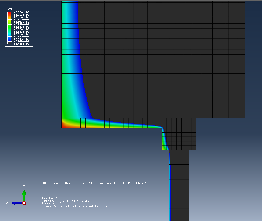

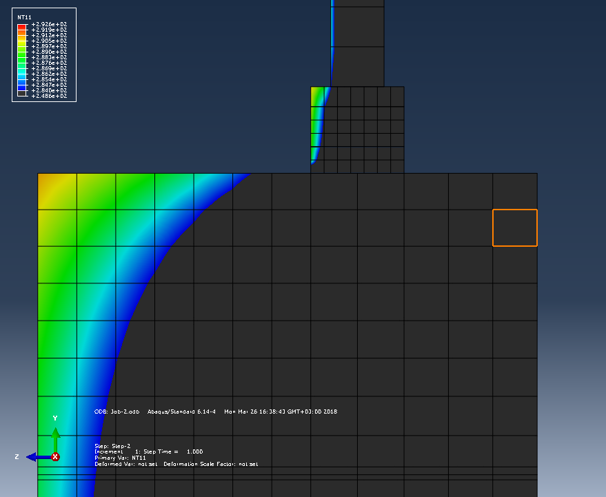

shneider_vova Опубліковано: 26 березня 2018 Автор Поділитись Опубліковано: 26 березня 2018 Продолжаю расчеты по окну (была 1 свободная минутка): Последняя схема с утеплением внутреннего откоса ЭППС 20 мм, но уже для кирпичной стены. Черным цветом - то, что холоднее 11 градусов: Утепленный откос: Неутепленный откос Как видно, с неутепленным откосом конденсат обеспечен, 20 мм утепления достаточно, чтобы на поверхности откоса была "нужная" температура. 6 Посилання на коментар Поділитися на інших сайтах More sharing options...
Dmode Опубліковано: 26 березня 2018 Поділитись Опубліковано: 26 березня 2018 Чем отличается от предыдущего варианта, на котором была другая картина? Какие здесь были использованы размеры, лямда материалов и бордер кондишн? Посилання на коментар Поділитися на інших сайтах More sharing options...
blin09 Опубліковано: 26 березня 2018 Поділитись Опубліковано: 26 березня 2018 утеплением внутреннего откоса ЭППС 20 мм А не пробовали проверить вариант с внешним размещением ЭППС? Посилання на коментар Поділитися на інших сайтах More sharing options...
shneider_vova Опубліковано: 26 березня 2018 Автор Поділитись Опубліковано: 26 березня 2018 Чем отличается от предыдущего варианта, на котором была другая картина? Какие здесь были использованы размеры, лямда материалов и бордер кондишн? Все то же само, только материал стены -кирпич (ламбда 0.56 вместо 0.1 для газобетона) Посилання на коментар Поділитися на інших сайтах More sharing options...
shneider_vova Опубліковано: 26 березня 2018 Автор Поділитись Опубліковано: 26 березня 2018 А не пробовали проверить вариант с внешним размещением ЭППС? Я его считал в самом начале, для газобетона никаких преимуществ не было, а для кирпича - не обратил детальное внимание. На последнем скриншоте с того сообщения - внизу окна есть внешнее утепление. То есть оно уменьшает промерзание откоса, но не убирает окончательно. Завтра попробую дать более детальную картинку Посилання на коментар Поділитися на інших сайтах More sharing options...
Dmode Опубліковано: 26 березня 2018 Поділитись Опубліковано: 26 березня 2018 Все то же само, только материал стены -кирпич (ламбда 0.56 вместо 0.1 для газобетона) Тогда пример слишком синтетический. Если и делать расчет с кирпичем то утеплить его хотябы до уровня Вашей стены из ГБ. Посилання на коментар Поділитися на інших сайтах More sharing options...
shneider_vova Опубліковано: 26 березня 2018 Автор Поділитись Опубліковано: 26 березня 2018 Тогда пример слишком синтетический. Если и делать расчет с кирпичем то утеплить его хотябы до уровня Вашей стены из ГБ. Ну там тоже не будет тогда проблем. Я сравниваю с стандартным советским домом, без цели доказать, что газобетон лучше кирпича. Это скорее проверка адекватности модели. Посилання на коментар Поділитися на інших сайтах More sharing options...

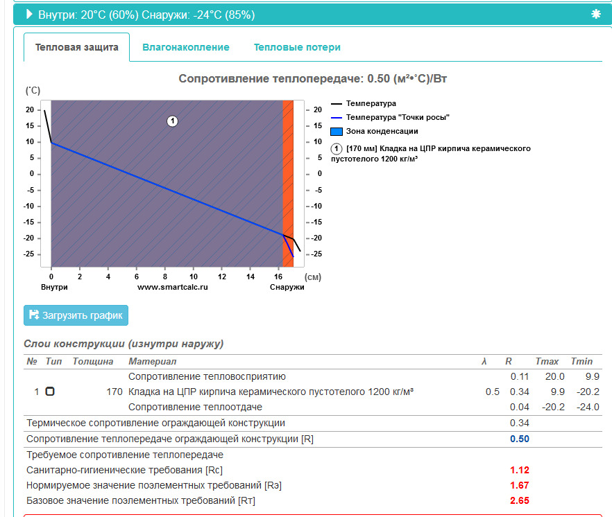

blin09 Опубліковано: 26 березня 2018 Поділитись Опубліковано: 26 березня 2018 Я сравниваю с стандартным советским домом, без цели доказать, что газобетон лучше кирпича. Это скорее проверка адекватности модели.Ну так это можно было проще сделать. Вот расчет онлайн программами, установка вглубь 10см, окно рама 7см. Видно разницу температуры на краю стены кирпич и газоблок. Хотя скорее всего нужно было учитывать толщину стены как толщину рамы, тогда температура еще ниже будет у кирпича. Посилання на коментар Поділитися на інших сайтах More sharing options...
shneider_vova Опубліковано: 26 березня 2018 Автор Поділитись Опубліковано: 26 березня 2018 Ну так это можно было проще сделать. Вот расчет онлайн программами, установка вглубь 10см, окно рама 7см. Видно разницу температуры на краю стены кирпич и газоблок. Ну теоретически это было понятно. Непонятно было, нужно ли , и какой толщиной, утеплить откосы, и где - снаружи или внутри Посилання на коментар Поділитися на інших сайтах More sharing options...

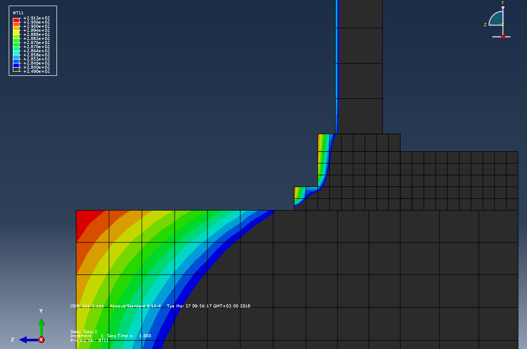

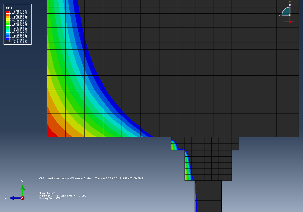

shneider_vova Опубліковано: 27 березня 2018 Автор Поділитись Опубліковано: 27 березня 2018 Продолжая тему расчетов по окнам. Вот данные по температуру для кирпичной стены, с утепленным СНАРУЖИ откосом (50 мм): Утепленный: Неутепленный: температура отсечения (как и в последних сообщениях) - 11 градусов. Мой вывод - утепление снаружи помогает, но несущественно - откос по прежнему промерзает, температура вблизи окна поднялась примерно на градус. Возвращаясь к "правильному" (изнутри) утеплению. Посчитал (грубо) теплопотери через откосы. просуммировав тепловой поток по поверхности части вертикальной стены и самого откоса. Брал только перпендикулярную к поверхности составляющую потока. Отмечу, что по вертикальной поверхности поток наружу УМЕНЬШАЕТСЯ за счет прогрева со стороны откоса. Поток по вертикальной части сравнивал с постоянным потоком через стену вдали от окна Результаты такие: _______________ Утепленный изнутри_______Неутепленный (обычный) Газобетон ___________1 Вт/м__________________1 Вт/м Кирпич ____________1.5 Вт/м ____________________ 5 Вт/м Например, для моего дома (длина откосов 51 метр) - потери через откосы составляют 51 Вт в холодную пятидневку, или 36 кВт*ч в месяц. Если бы у меня был кирпичный дом, то на утеплении откосов за отопительный сезон (172 суток, -0.6 градуса ср.температура) - экономия энергии (5-1.5)*20.6/46*24*172/1000 = 329 кВт. Берем в среднем 0.9 грн/кВт - 300 грн в год. Стоимость ЭППС для утепления = 0.2 м3 * 2600 = 530 грн. То есть кирпичные откосы имеет смысл всегда утеплять, думаю, 20 мм достаточно. Утепленные откосы в газобетоне не нужны совсем. Кросс-проверка: Попробуем проверить полученные цифры с других источников. Я ранее указывал, что в СП 230.1325800.2015 есть такие данные. В частности, в таблицах Г.29-Г.30 можно посчитать потери через откосы для окна, примыкающего вплотную к наружной грани стены (под облицовочный кирпич). Применив в моей толщине стены, получаем потери в 2 Вт/м. У меня 1 Вт/м - с учетом того, что окно утоплено. Постараюсь проделать и такой расчет, чтобы можно было подтвердить методику моего расчета 5 Посилання на коментар Поділитися на інших сайтах More sharing options...
jenkins Опубліковано: 27 березня 2018 Поділитись Опубліковано: 27 березня 2018 а если вся ширина проема изнутри наружу утеплена скажем 20мм ЭППС? Посилання на коментар Поділитися на інших сайтах More sharing options...
shneider_vova Опубліковано: 27 березня 2018 Автор Поділитись Опубліковано: 27 березня 2018 а если вся ширина проема изнутри наружу утеплена скажем 20мм ЭППС? Для газобетона или кирпича? Для газобетона не вижу вообще смысла теперь, разве что для d500. Для кирпича могу попробовать посчитать, но как правильно отметил Dmode, это сферический конь в вакууме - никто уже с голого кирпича не строит, а если есть наружное утепление, то логично, что его надо заводить на проем Посилання на коментар Поділитися на інших сайтах More sharing options...

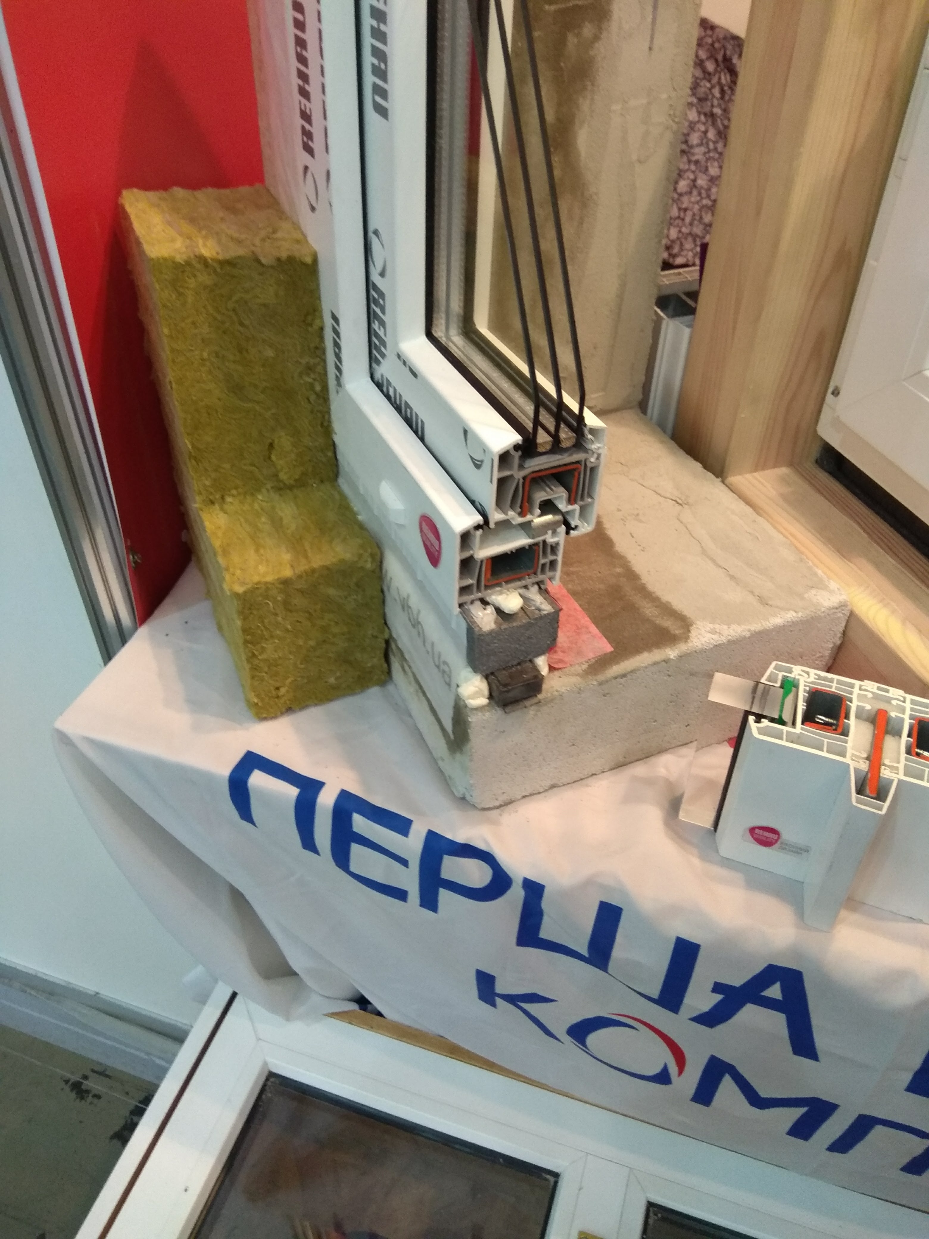

Скромный прораб Опубліковано: 27 березня 2018 Поділитись Опубліковано: 27 березня 2018 Поэтому лично я буду делать себе надежную пароизоляцию откоса и примыкание изнутри, а так же утепление ЭППСом. Сейчас еще в поисках наиболее простого и разумного узла. Вы все ищите))). Отвечал, показывал. Володя через несколько дней на выставке видел узел своими глазами. https://www.stroimdom.com.ua/forum/showpost.php?p=4565116&postcount=513 Посилання на коментар Поділитися на інших сайтах More sharing options...

shneider_vova Опубліковано: 27 березня 2018 Автор Поділитись Опубліковано: 27 березня 2018 Вы все ищите))). Отвечал, показывал. Володя через несколько дней на выставке видел узел своими глазами. https://www.stroimdom.com.ua/forum/showpost.php?p=4565116&postcount=513 Это правда. Предполагаю, что при установке окна заподлицо с наружной гранью вот такое утепление будет нелишним. Посилання на коментар Поділитися на інших сайтах More sharing options...

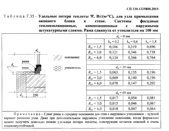

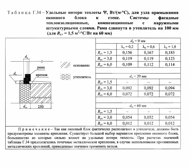

shneider_vova Опубліковано: 27 березня 2018 Автор Поділитись Опубліковано: 27 березня 2018 У меня планируется еще 150мм ваты снаружи, и монтаж окна в зоне этой ваты. Так что все еще более мутно Посмотрите таблицу Г.34 из указанного мной СП. Там Ваш вариант - правда, теплопотери не радуют - 4 Вт/м при заведении утеплителя на 20 мм на раму, для варианта установки окна заподлицо с основной стеной и заведении утеплителя на 20 мм на раму - 1.5 Вт/м, при заведении на 60 мм - 0 Вт/м! 1 Посилання на коментар Поділитися на інших сайтах More sharing options...
shneider_vova Опубліковано: 27 березня 2018 Автор Поділитись Опубліковано: 27 березня 2018 Еще лучше и эффективней получится, единственное, что глубина откосов получится ~200мм, (при утеплении ватой 100мм, проем ~150) если не напрягает, проблем вообще не будет. Вот тут СП говорит совсем другое - смотрите примечание к таблице: Посилання на коментар Поділитися на інших сайтах More sharing options...
