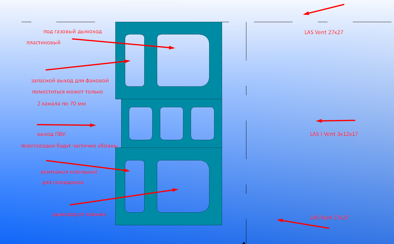

shneider_vova Опубліковано: 29 березня 2018 Автор Поділитись Опубліковано: 29 березня 2018 По вентканалам уже практически остановился на LAS Systems Ivent 2-12*17 - возьму для каждой шахты по 2 блока по 2 канала, поставлю их квадратом. Завтра еще раз посчитаю на прочность. У них есть более мощные блоки (см. вложение), думал взять 800*330 - у них есть каналы под армирование, как у шиделя, но там вес зашкаливает - на каждую шахту 4 метра придется по 1 тонне. 1 шахта у меня стоит на несущей стене, а вторая - на плите перекрытия, не рискнул. Вопрос - как вывести хорошо фановую трубу из такой шахты. По советам я планировал сверху шахты сделать плиту, из которой будет выступать только фановая. Вентканалы выйдут вбок шахты, а фановая загерметизируется уплотнителем от Вильпе. Вот только фановая - это ж пластиковая канализационная труба, она по идее боится ультрафиолета. Что еще тут можно выгородить? Совсем страшный колхоз не хочу, потому что и так эстетика на 0.Презентация общая вент дым.pdf 1 Посилання на коментар Поділитися на інших сайтах More sharing options...

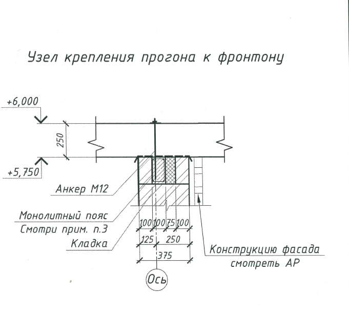

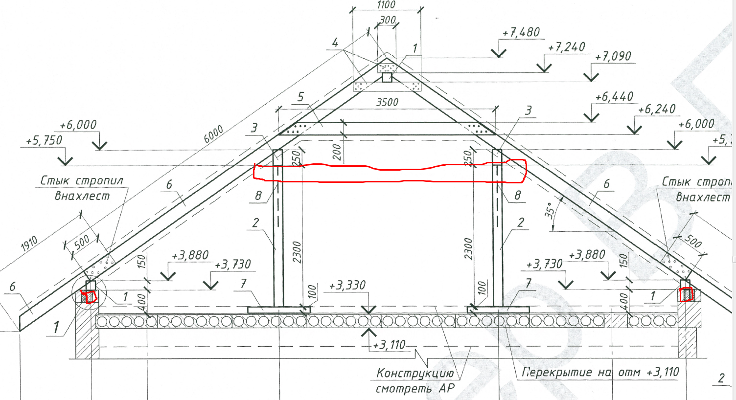

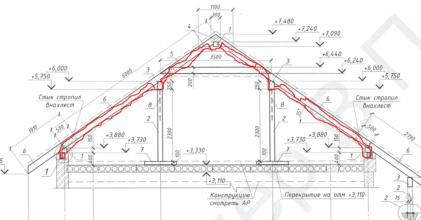

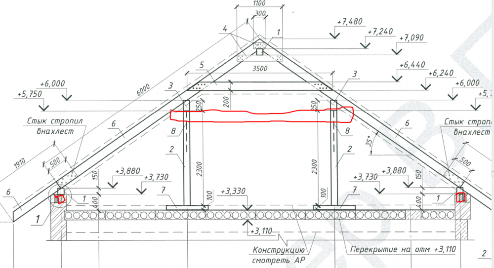

shneider_vova Опубліковано: 2 квітня 2018 Автор Поділитись Опубліковано: 2 квітня 2018 Буду считать лайки - как то, что принятое решение по крайней мере не противоречит здравому смыслу. По фронтонам. Не могу прийти к единому решению - нужен ли монолитный пояс по верху фронтона. В проекте нет. Стропилка - наслонная (причем безраспорность обеспечена несколько раз - стропила на мауэрлате, среднем прогоне и верхнем прогоне закреплены с запилом, верхний узел закреплен от поворота верхней и нижней накладкой к коньковому прогону). То есть распора быть не должно. По длинным стенам 1 ряд газобетона и потом пошел армопояс под маэурлат - в руководствах встречал, что при 2 блоках - армопояс вообще можно не делать. Вот теперь не пойму - надо ли поворачивать армопояс на боковые стены. Было бы логично его замкнуть, но если заводить просто горизонтально (везде во втором ряду сделать) - то ниже него всего на 400 мм - уже есть пояс, распор воспринимать не нужно. Если идти по торцу фронтона - то тут технологическая проблема - а как его заливать - чтобы он с нижней точки не вытек. Посилання на коментар Поділитися на інших сайтах More sharing options...
mastervovik Опубліковано: 2 квітня 2018 Поділитись Опубліковано: 2 квітня 2018 нужен ли монолитный пояс по верху фронтона. По верху? Или все таки по низу? Посилання на коментар Поділитися на інших сайтах More sharing options...
shneider_vova Опубліковано: 2 квітня 2018 Автор Поділитись Опубліковано: 2 квітня 2018 По верху? Или все таки по низу? Да хоть какой. Пока так думаю: 1) делать его по низу- ну совсем нет смысла - тогда уже проще что то придумать и связать армопояс по длинным сторонам - с армопоясом в уровне плит перекрытия под фронтоном 2) делать по верху - непонятно как. И смысл тоже непонятен. Фронтон толщиной 375-400 мм, высота 4 метра - что с ним будет? загружен будет еще коньковым и средними прогонами (под них залью пятки в любом случае. Очень схематично нарисовал. получается, что все равно наклонный пояс будет разорван в месте опирания прогонов, или его еще и там надо поворачивать - в общем, с таким количеством изгибов это бред Посилання на коментар Поділитися на інших сайтах More sharing options...
mastervovik Опубліковано: 2 квітня 2018 Поділитись Опубліковано: 2 квітня 2018 Да хоть какой. Пока так думаю: 1) делать его по низу- ну совсем нет смысла - тогда уже проще что то придумать и связать армопояс по длинным сторонам - с армопоясом в уровне плит перекрытия под фронтоном 2) делать по верху - непонятно как. И смысл тоже непонятен. Фронтон толщиной 375-400 мм, высота 4 метра - что с ним будет? загружен будет еще коньковым и средними прогонами (под них залью пятки в любом случае. Очень схематично нарисовал. получается, что все равно наклонный пояс будет разорван в месте опирания прогонов, или его еще и там надо поворачивать - в общем, с таким количеством изгибов это бред Непонятно к чему вопрос, сам спросил - сам ответил Или ты ждешь нашего одобрения? Если шо, я одобряю:D 1 Посилання на коментар Поділитися на інших сайтах More sharing options...
shneider_vova Опубліковано: 2 квітня 2018 Автор Поділитись Опубліковано: 2 квітня 2018 Непонятно к чему вопрос, сам спросил - сам ответил Или ты ждешь нашего одобрения? Если шо, я одобряю:D Да, жду одобрения Я просто зацикливаюсь в своих мыслях, и боюсь, что могу что-то упустить. 1 Посилання на коментар Поділитися на інших сайтах More sharing options...
tansss Опубліковано: 2 квітня 2018 Поділитись Опубліковано: 2 квітня 2018 загружен будет еще коньковым и средними прогонами (под них залью пятки в любом случае. Опа-опа-опа... а с этого момента поподробнее... Т.е. стоевой под фронтоном не будет, опора на кладку? Посилання на коментар Поділитися на інших сайтах More sharing options...
shneider_vova Опубліковано: 2 квітня 2018 Автор Поділитись Опубліковано: 2 квітня 2018 Опа-опа-опа... а с этого момента поподробнее... Т.е. стоевой под фронтоном не будет, опора на кладку? что такое стоевая? если это стойка деревянная или монолитная - то нет. в проекте вот такое невнятное нарисовано: Расчетная нагрузка на опору среднего прогона - 2.5 тонны, конькового прогона - 0.5 тонн. Думаете, монолитной пятки (скажем, 200*500) недостаточно? Посилання на коментар Поділитися на інших сайтах More sharing options...
tansss Опубліковано: 2 квітня 2018 Поділитись Опубліковано: 2 квітня 2018 проекте вот такое невнятное нарисовано: Отлично и правильно начерчено! Это горизонтальный пояс под прогоны от одного до другого с шпилькой. Его можно сделать плоским 100мм высотой в том числе... Всё там правильно! И тогда отпадёт вопрос по косому поясу. 1 Посилання на коментар Поділитися на інших сайтах More sharing options...
shneider_vova Опубліковано: 2 квітня 2018 Автор Поділитись Опубліковано: 2 квітня 2018 Отлично и правильно начерчено! Это горизонтальный пояс под прогоны с шпилькой. Его можно сделать 100мм высотой в том числе... Всё там правильно! И тогда отпадёт вопрос по косому поясу. то есть сделать вот так: залить горизонтальный поясок по всей длине фронтона на отметке опирания прогонов? нужно тогда связывать этот горизонтальный пояс с поясами под мауерлат? Посилання на коментар Поділитися на інших сайтах More sharing options...
tansss Опубліковано: 2 квітня 2018 Поділитись Опубліковано: 2 квітня 2018 то есть сделать вот так: [ATTACH]610906[/ATTACH] залить горизонтальный поясок по всей длине фронтона на отметке опирания прогонов? нужно тогда связывать этот горизонтальный пояс с поясами под мауерлат? Конечно!!!:D 1 Посилання на коментар Поділитися на інших сайтах More sharing options...
shneider_vova Опубліковано: 2 квітня 2018 Автор Поділитись Опубліковано: 2 квітня 2018 Конечно!!!:D такая мысль была. я еще во фронтонах хочу оставить место под окна - на то время, когда будет там утепленная мансарда - сделаю перемычку в У-блоке, а потом вырежу проем при необходимости. Так что как раз там все и объединится. Tansss, из последнего сообщения не понял - надо ли делать наклонный участок или нет? Посилання на коментар Поділитися на інших сайтах More sharing options...
tansss Опубліковано: 2 квітня 2018 Поділитись Опубліковано: 2 квітня 2018 надо ли делать наклонный участок или нет? Нет!...... 1 Посилання на коментар Поділитися на інших сайтах More sharing options...

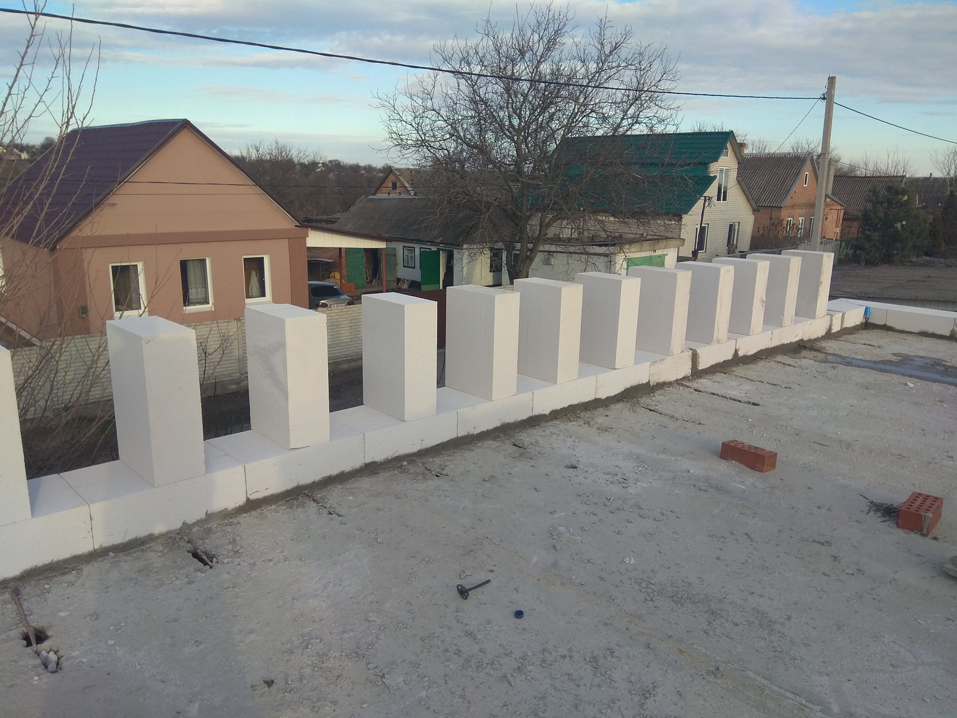

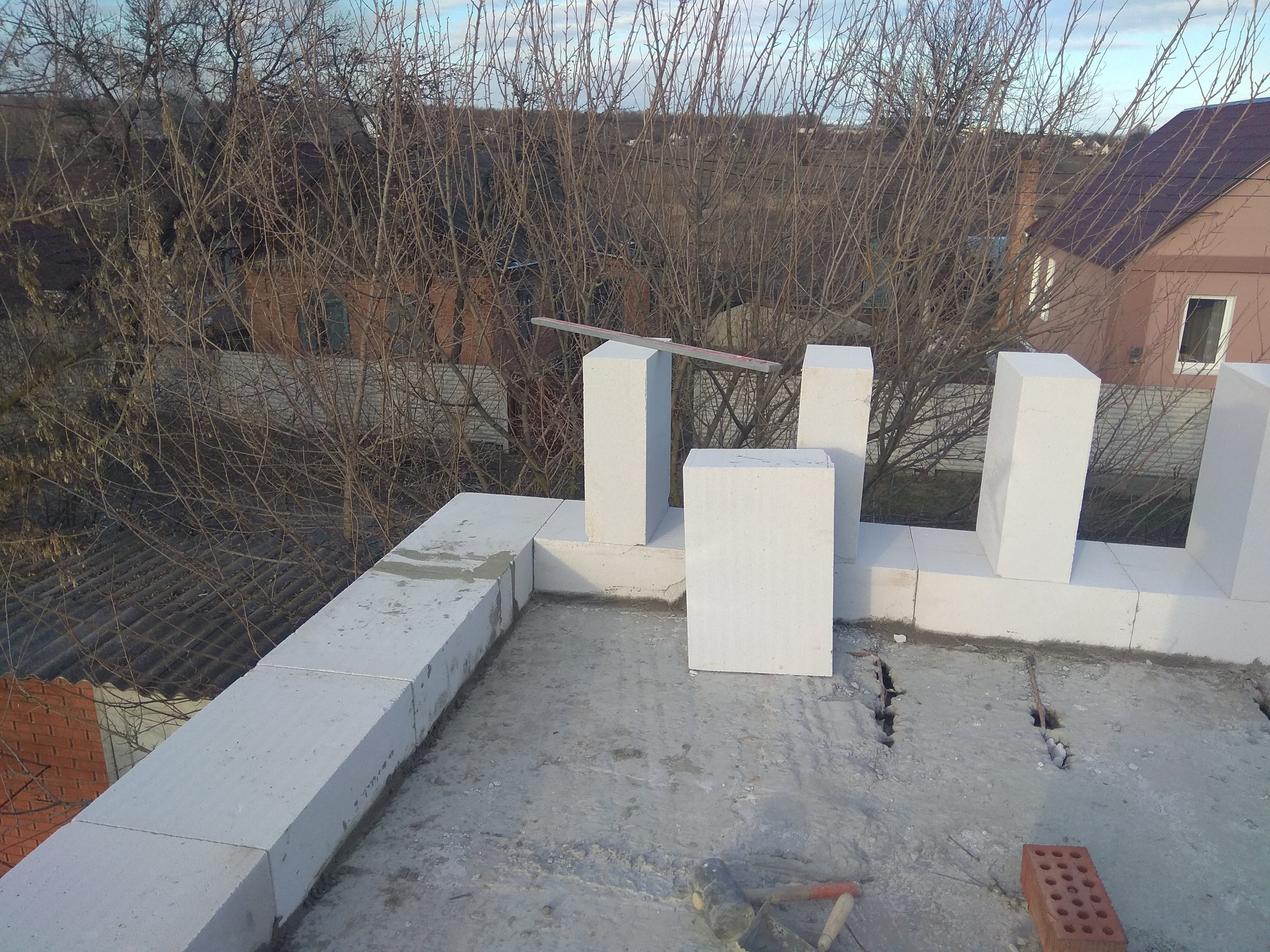

shneider_vova Опубліковано: 3 квітня 2018 Автор Поділитись Опубліковано: 3 квітня 2018 Начался легкий цейтнот. Чувствую себя студентом на сессии - вроде и учился весь семестр, а к экзамену совершенно не готов. На фронтоны выходит бригада, найденная по рекомендациям форумчан - у них есть еще окно до выхода на большой объект - поэтому с субботы меня теребят - давай-давай. Срочно заказал газобетон - беру УДК, так как объем 17 м3 - с Киева нет смысла везти. Начинаю делать раскладку для бригадира - и понимаю, что верх фронтона (наклонный) должен идти вровень со стопилиной - тогда за счет контробрешетки над фронтоном будет небольшой зазор - где то вот так: Отрисовал все блоки - поподрезал - посчитал количество и упал - вместо 9 паллет, как я заказал - надо 10! Начинаю лихорадочно вспоминать, сколько же у меня осталось с осени. Было несколько паллет, они на перекрытии, накрытые пленкой. Сегодня поехал, пленку всю поснимал, посчитал - впритык, но хватает. На фронтонах будем миксовать 400 и 375 блок. Если что, придется в багажнике довозить. Надо заказывать дерево, но нет окончательной договоренности с крышниками. Переделал фронтонную часть - убираю вылеты мауерлатов и прогонов за фронтон, делаю "фронтонную лестницу" по принципу Игорехи - Т-образная консоль с обрешеткой сверху. Прикинул на пальцах -должна держать. Окончательное слово будет за крышниками. Сечение прогона в проекте - 150*250. Дал запрос по дереву на Шинную (планирую оттуда взять) - есть только 150*200. Пересчитал по нагрузкам - несет. Согласовал замену. Вентиляционные блоки и дымоходные - ждут оплаты. Сумма к оплате порядка 10 тыс, но забирать надо из-под Киева, вес 5 тонн, прямая машина больше 6 тыс стоит. Пробую пока искать на della.ua , но пока не очень разобрался, что там к чему. Надо заказать арматуру. Посчитал на армопояс, сразу надо взять и на крыльцо-террасу. Начал считать, а что же там нарисовали мне в проекте - а там ленты так заармированы, что надо 400 кг арматуры . Взял счет на арматуру - думаю "не", давай-ка пересчитай фундамент - так и разориться можно. Проблема в том, что в проекте терраса и крыльцо сделаны условно - просто копии с типовых решений. Так что думаю, что арматура там конструктивно задана. Но уж как то много. Так что у меня до утра масса времени, чтобы уточнить заявку по арматуре 1 Посилання на коментар Поділитися на інших сайтах More sharing options...

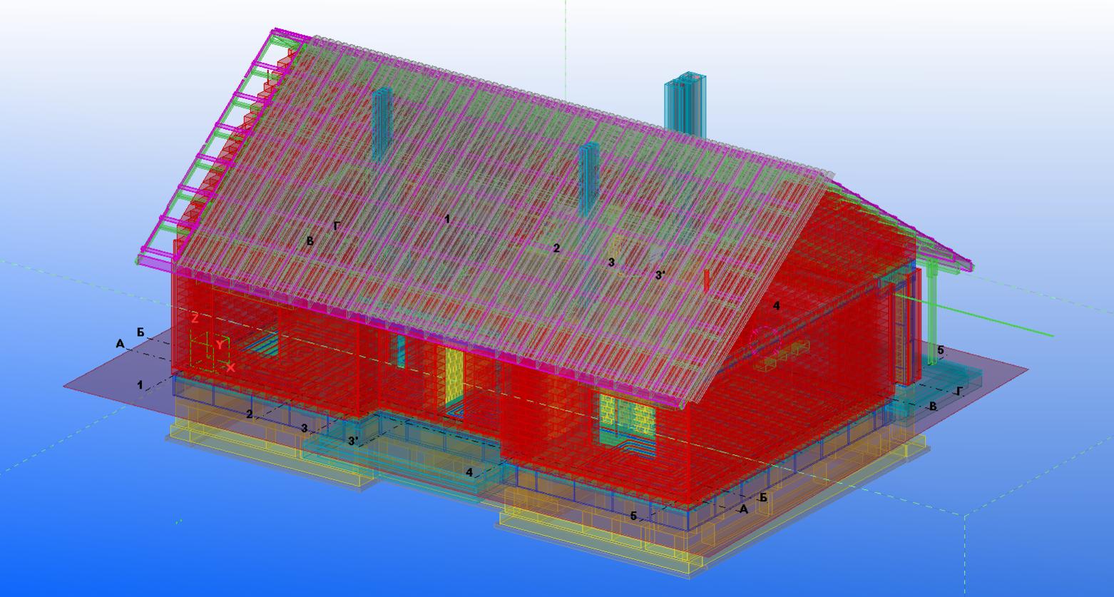

shneider_vova Опубліковано: 4 квітня 2018 Автор Поділитись Опубліковано: 4 квітня 2018 А что за программа в которой создали раскладку? У меня 3Д программа, в которой работаю - Tekla. Широкому кругу пользователей не подойдет, думаю, в этом плане архикад или скетчап будет проще 1 Посилання на коментар Поділитися на інших сайтах More sharing options...

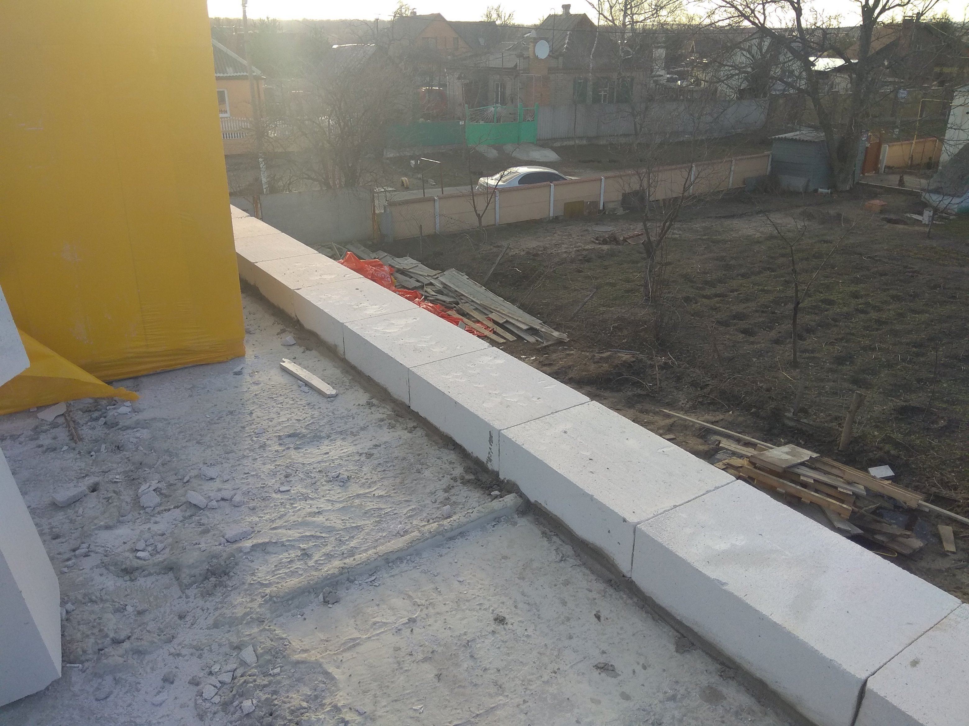

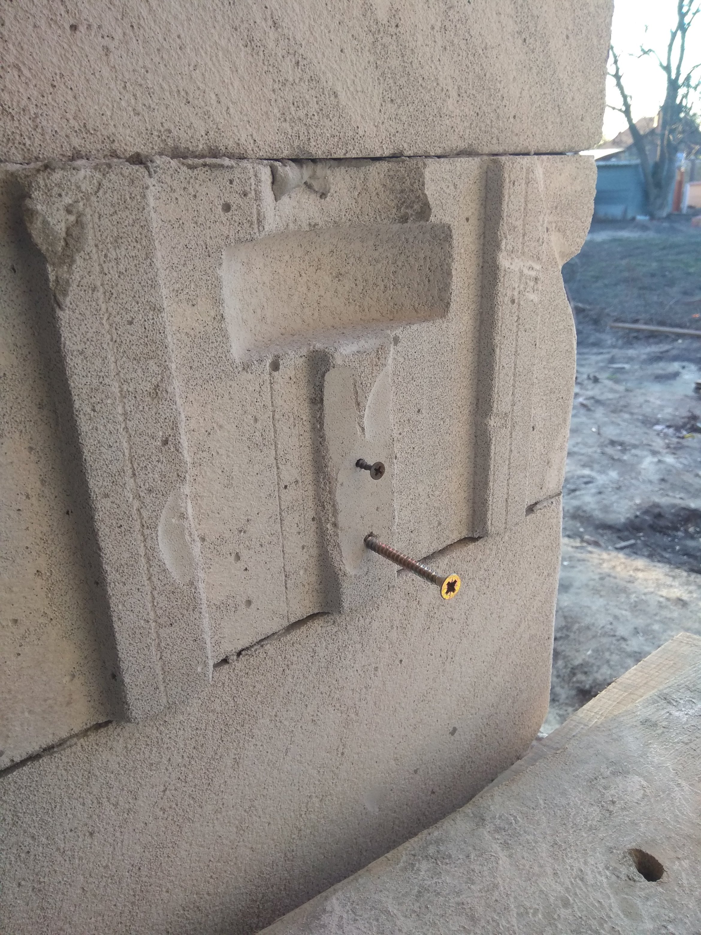

shneider_vova Опубліковано: 5 квітня 2018 Автор Поділитись Опубліковано: 5 квітня 2018 Вчера сделали первый ряд на втором этаже: Блок частично подрезался по нижней плоскости так, чтобы лечь понаруже на газобетон, а по внутренней части - на ЦПС на бетон. Размеры по стенам вывели в 0 по проекту - из-за этого кое-где есть свисания над стеной первого этажа в пределах 5-10 мм. Диагонали отличаются на 1 см (на 16 метрах) - уже не ровняли, потому что никак. Думаю, абсолютно приемлимый результат. Чтобы поучаствовать - тоже поработал немного - поснимал частично деревянную опалубку (которую ставили для заливки У-блоков) и крепление пленки с окон. Несколько интересных фактов: 1) черные саморезы (мм 4, наверное, а то и меньше) держатся в газобетоне лучше, чем 5 и 6 мм оцинкованные: 2) желтые саморезы после выкручивания - вся часть, которая была в газобетоне, стала серой. То ли цинк такой, что сразу начал ржаветь, то ли при вкручивании-выкручивании повреждается. Очень доволен пока своим шуруповертом Bosch 180-LI. Заряд держит хорошо, работает реально в жестких условиях - я его чуть ли не в воду макал (не специально). На субботу планирую заливать армопояс. После этого по фронтонам останется доложить треугольники 5*2 - то есть менее 4 м3. 5 Посилання на коментар Поділитися на інших сайтах More sharing options...
