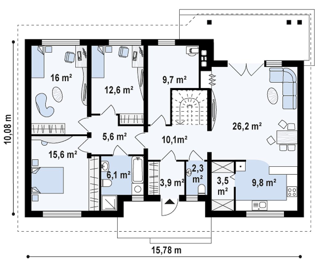

Народ, посоветуйте с дверью на террасу - делать ее наружного открывания или внутреннего. На дизайн-проекте (типовом) - открывание внутрь, на чертеже в проекте - открывание наружу.
Насчет штульповой двери еще не определился до конца - с точки зрения теплопотерь не рекомендуют, с точки зрения удобства было бы здорово.
Мои соображения:
1) при открывании внутрь дверь мешает дивану, ее не открыть до конца
2) с другой стороны терраса не очень большая, еще дверью уменьшать там пространство тоже плохо. Но если открыть среднюю часть, то можно сделать какой-то держатель снизу и открыть на 180 градусов, параллельно плоскости окна, и тогда использовать террасу полноценно.
В общем, нужен совет исходя из опыта эксплуатации.
наружу
двери открывающиеся внутрь дома вымораживают просто
там вечно то обувь какая под дверью лежит, то место в коридоре-тамбуре уменьшает, то мебель опять же (ну как сдиваном)
а вот веранду надо делать метра так 3 на 5 хотя бы, тогда открытая дверь напрягать там не будет

Судя по всему опыта проживания в своем доме еще нет))). А если бы был, то знали, что ото что в проекте, состоящее из двух половинок, наврядли когда нибудь будет открыто "нараспашку". Все жучки, паучки, комарики на воздушных шариках, сверчки и кузнечики с вывихнутыми плечиками будут у Вас сидеть на голове и где только возможно в доме:). Если и будете проветривать, то только окнами с маскитными сетками, а потому делать открывающейся только одну половину, наружу, к стене. ИМХО!!!
Наружу. В этом случае возможно поставить сетку на дверь, как в американских фильмах))
Штульп разбалтывается и зимой будет сифонить.
У меня дверь во внутрь (не болтает ветром не бьет по откосу)
А наружу открывается москитная сетка на петлях

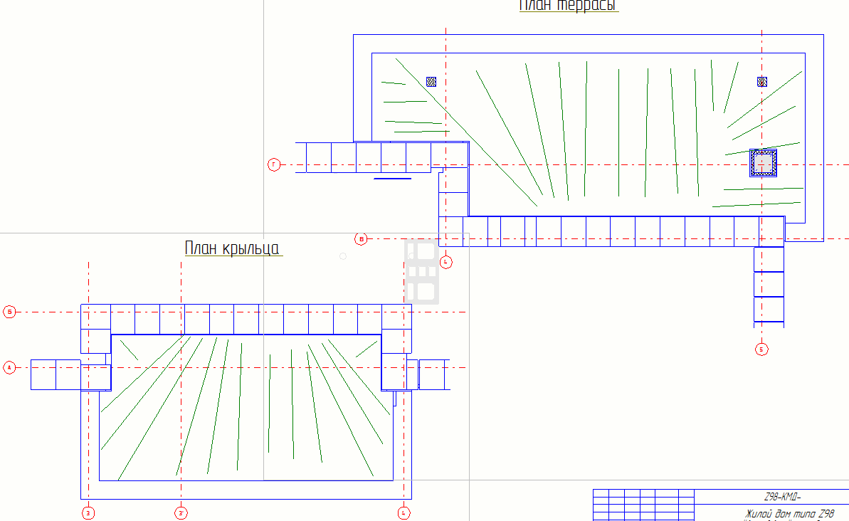

Итак, готовя чертежи для бригады под крыльцо, я столкнулся с тем, что не понимаю, как правильно сделать разуклонку. В проекте бетонная плита плоская - на 110 мм ниже отметки пола, и потом разуклонка выполняется стяжкой толщиной 30-60 мм. С ребятами мы договорились, что уклоны они могут выполнить и в бетоне - вот теперь и вопрос, а как его делать. Если бы ступени были только с одной стороны террасы/крыльца, то проблем бы не было, но ступени со всех сторон - и получается, что высота второй ступени будет везде разная - от 150 до 200 мм. Как по мне - это полный абзац. То есть надо бы дать везде одинаковую отметку на точке окончания ступеней (-0.110 ) и затем дать подъем уже к стене дома. Пока только такие мысли (не знаю, как правильно рисовать разуклонку, показал линии движения воды от дома к ступеням):
Но в таком варианте я очень сомневаюсь, что это можно сделать на текущем этапе работ (в черновом бетоне). В общем, если быстро не найду решения, то буду заливать плоскую плиту, а потом уже думать за приклееную стяжку с разуклонкой - на твердом основании легче будет выставить нужные уклоны, но это будет стоить денег
Периметр крыльца делаете строго по одному уровню. Возле дверей - бугор по ширине дверей, и от краев коробки до углов крыльца - маяки.
Таким образом получится аж два маяка, три ската, и все ступеньки по горизонту. Перепада высот в 1см хватит вполне.
У нас так и получилось, причем плита окзалась с впадиной и собиралась приличная лужа в центре терассы, строители болгаркой вырезали канавку для стока. Попросите пусть хоть в одну сторону уклон небольшой сделают а то лужа все таки достает...
Поддержу, сделаешь ровный - будет лужа 100%!
Уклон пару градусов от дома, и ни к чему велик изобретать
так и договорились со строителями - вдоль дома отметка -0.050, возле первой ступеньки везде отметка -0.070, обещают натянуть нитки и по ним залить ( а может, и по направляющим - ближе к заливке будут смотреть).

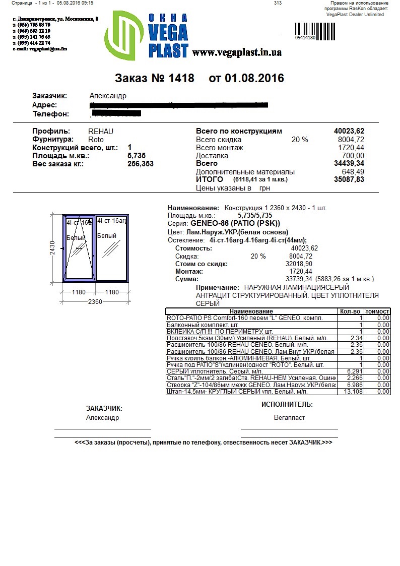

Параллельно-сдвижная система решает эти две проблемы, однако возникает третья - с ее стоимостью.
А есть данные по стоимости?

Есть.. проверенные на личном опыте :)
Нормально +- по цене, буду узнавать. Как в эксплуатации - дует-тянет? Генео на такую высоту без вклейки не проходило?

Как в эксплуатации
пока все классно и нравится, но эксплуатация еще "ремонтная", т.е. еще не переехали
Добавлено через 3 минуты
сказали что низя...
Если будете рассматривать наклонно-сдвижную систему рекомендую поехать в салон и попробовать. Нам не понравилась.
Сделали обычную балконную. Раздвижная да, но там и цена. Хотя и с балконной вышло в 2 раза дешевле, чем наклонно-сдвижная с одним и тем же профилем, ламинацией и стеклопакетом.
Змінено користувачем JohnnyD
Исправлено на наклонно-сдвижная
Если будете рассматривать поворотно-откидную систему рекомендую поехать в салон и попробовать. Нам не понравилась.
Поддержу - тоже смотрели в салонах пару видов откидных,(наклонно сдвижных может это оно же?) категорически не понравилось, а параллельно сдвижная пришлась ко двору

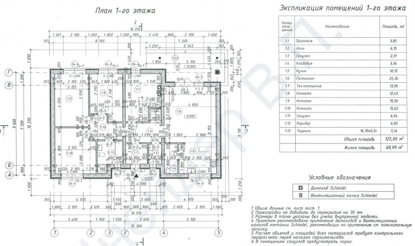

Оплатил блоки для вентиляции и дымохода, пока решался - часть блоков разобрали, теперь неделю ждать производства. Первый сюрприз - блоки на 20% тяжелее заявленных - выяснилось с разговором с технологом с производства. Вроде как они не до конца сухие уезжают, поэтому отгрузочный вес больше, чем в каталоге. Посмотрим. Надо будет перепроверить плиту пола на нагрузку от дымохода, а то он получается под 4 тонны.
Вопросы по дымоходу:
1) на что кладутся блоки - обычный ЦПР? Нужны ли какие то специфические пластификаторы, чтобы шов был максимально воздухонепроницаемый, или достаточно обычного?
2) чем заполняется отверстие под арматуру - там 30 мм, простой раствор по идее туда не влезет
3) как стыкуется арматура по высоте (длине)? Надо же делать нахлест, а там и так места мало

1)чтобы шов был максимально воздухонепроницаемый, или достаточно обычного?
Воздухопроницаемостью швов думаю не стоит париться, так как сами эти блоки воздухопроницаемы. Для устранения воздухопроницаемости их желательно оштукатурить.
Вот термо-видео с обьекта при проверке воздухопроницаемости, в котором были подобные неоштукатуренные вентблоки. Если рядом с ними стоишь, то от них дует по всей поверхности.
Блоки видно на отрезках с 1:06 по 1:15 (первый этаж) и 3:07 по 3:14 (второй этаж)
