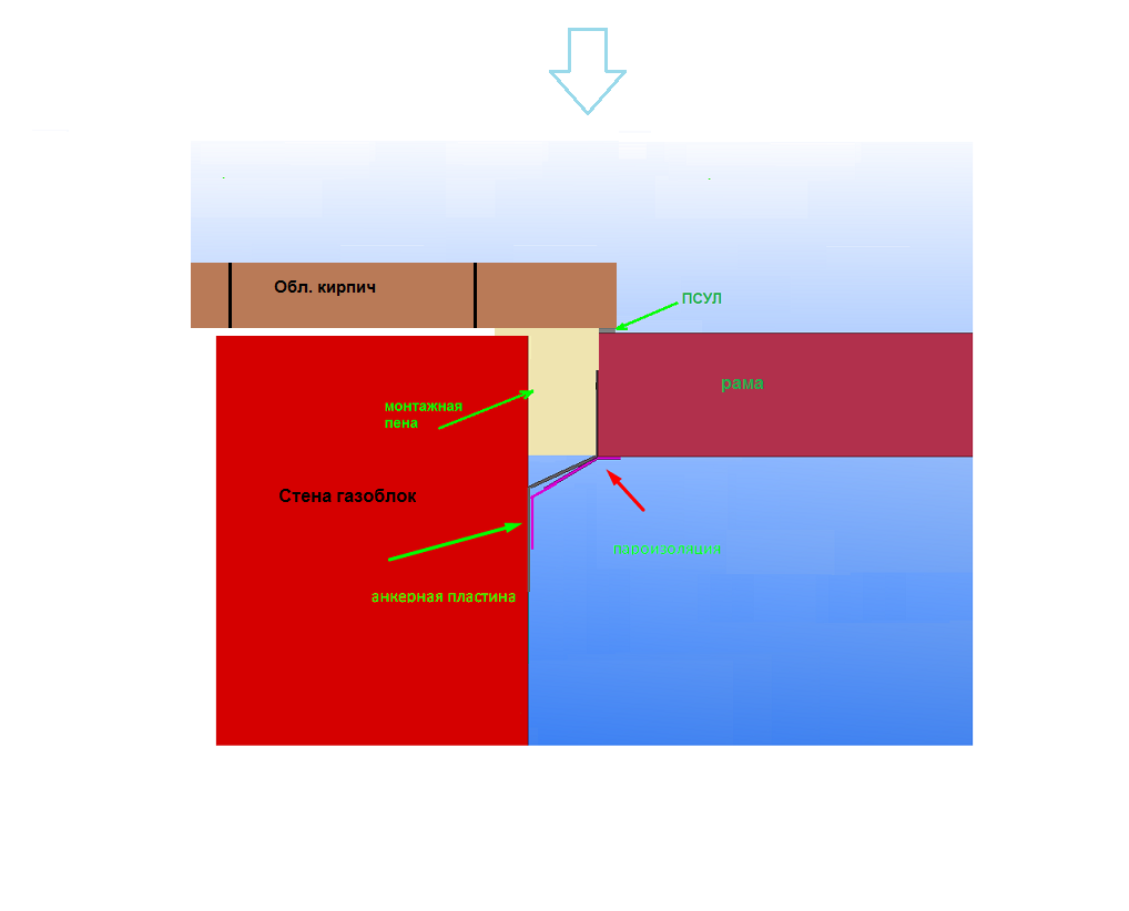

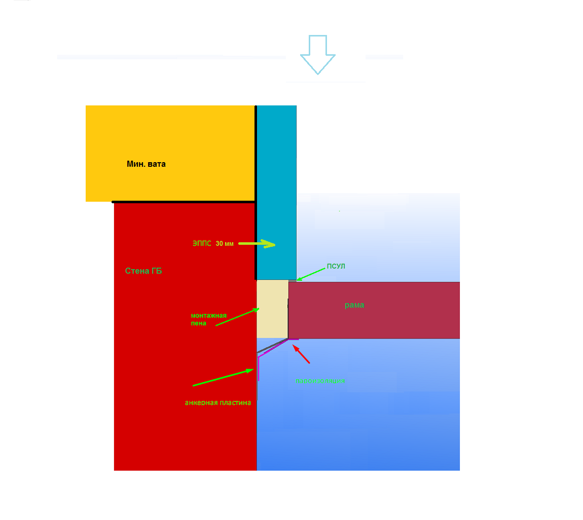

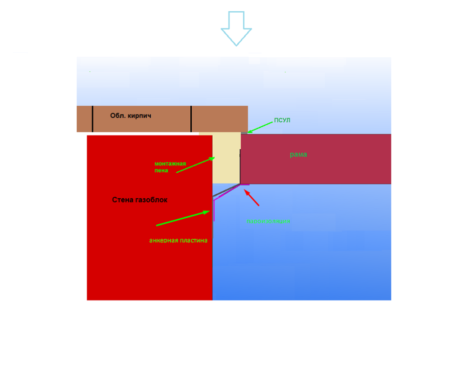

yurriy Опубліковано: 27 березня 2018 Поділитись Опубліковано: 27 березня 2018 Но вот фигня-не держится штукатурка на тряпочках!Посмотрел на это всё заказчик и самолично срезал всё нафиг.Так что схемка Скромного прораба не совсем верная,тряпочки не должна заходит на откос,они должна крепится к откосу практически в плоскости стены.Но это возможно только при очень большём допуске на пену,ведь тряпочка липкая только с краю. А я вот не знал, что штукатурка не держится на тряпочке :D. Поэтому штукатур упаковал эту тряпочку плотно к откосу, чтобы пустот под ней не было - запустил под нее клей-пену. Тряпочку снаружи промазал бетоконтактом (остался после машинной штукатурки стен). И гипс таки держится. И не мокреет внизу. Уже затер под покраску, на 8 окнах все нормально вроде. Поживем - увидим 1 Посилання на коментар Поділитися на інших сайтах More sharing options...
Скромный прораб Опубліковано: 27 березня 2018 Поділитись Опубліковано: 27 березня 2018 У меня планируется еще 150мм ваты снаружи, и монтаж окна в зоне этой ваты. Так что все еще более мутно Ваш вариант. Рама заходит во внутрь на 50мм. Остальные размеры Ваши 1 Посилання на коментар Поділитися на інших сайтах More sharing options...
Скромный прораб Опубліковано: 27 березня 2018 Поділитись Опубліковано: 27 березня 2018 Владимир вроде тоже думал лицевым кирпичом делать фасад-как в таком случае должен выглядеть правильный монтаж? если есть вентзазор 30-40 мм? А это Ваш... Посилання на коментар Поділитися на інших сайтах More sharing options...

Скромный прораб Опубліковано: 27 березня 2018 Поділитись Опубліковано: 27 березня 2018 Так что схемка Скромного прораба не совсем верная,тряпочки не должна заходит на откос,они должна крепится к откосу практически в плоскости стены.Но это возможно только при очень большём допуске на пену,ведь тряпочка липкая только с краю. Вот если совсем честно, положа руку на сердце, у меня НЕТ никаких тряпочек. Нет никакой ни паро, не гидро, не еще не понятно какой изоляции. Пена и ПСУЛ со всем справляется на ура. Использовал готовую картинку (Шнейдера) и знаю, что если не нарисую, забросают тапками, пусть получают, модно ведь, мне не жалко))) В остальном, все из личного опыта и практики, один к одному, все стоит, сухо и тепло, чего и всем желаю))) Посилання на коментар Поділитися на інших сайтах More sharing options...

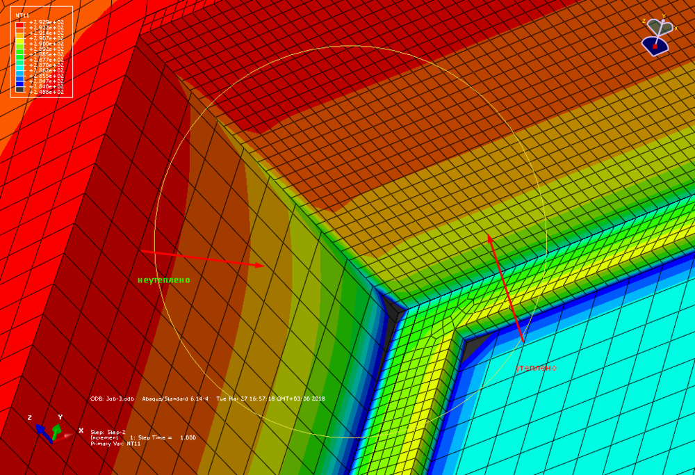

shneider_vova Опубліковано: 27 березня 2018 Автор Поділитись Опубліковано: 27 березня 2018 На гипсе да, может поселиться. И выцарапать его только механически вместе со штукатуркой можно. Иначе чуть влаги и прорастает снова. Но если сухо будет - можно забить. На наружных откосах уже установленных окон (сорри, не прораб я :D) имхо, лучше сделать напуск утеплителем на раму окна, типа сформировать четверть из базальта. И будет тепло и сухо. Клеить ЭППС, как у прораба на картинке, ну не знаю... Разнородные материалы вата и ЭППС. Причем сильно разнородные. Как они стоять по перепадам температур будут - не знаю. Подозреваю, будут проблемы с шубой. Я тоже за вату 1 Посилання на коментар Поділитися на інших сайтах More sharing options...

Скромный прораб Опубліковано: 27 березня 2018 Поділитись Опубліковано: 27 березня 2018 Кирпич380-вата100-вентзазор300-клинкер120. По периметру оконных проемов эппс на 100+30 глубиной 150 Мое мнение, ЭППС не нужен. Что бы долго не расписывать, дам ссылку на пост в одной из тем форума, я там уточнял решение установки окна в проеме с утеплителем, интересное решение, кстати, может и Вам пригодится. Там есть и о утеплении. https://www.stroimdom.com.ua/forum/showpost.php?p=4450648&postcount=169 Добавлено через 9 минут Я к тому, что нет смысла менять утеплитель, если он есть. Тем более снаружи лучше бы вату. Я и тогда думал про откосы с кусочков фасадной ваты, благо есть возможность достать отходы, но как-то не технологично совсем. На приведенной выше фотографии с выставки именно вата заведена на раму Признаюсь, предложенный мной вариант, это моё ноу-хау и чисто с практической точки зрения, во первых позволяет легко сделать проем (четверть) до установки окон (а это просто необходимо, если хотите использовать ПСУЛ), во вторых, как ни крути, но ЭППС намного жестче и после армирования уголком с сеткой получается даже очень и очень. А выставка... ну что же, учиться никому и никогда не поздно и им то же. 2 Посилання на коментар Поділитися на інших сайтах More sharing options...
Dendnepr Опубліковано: 27 березня 2018 Поділитись Опубліковано: 27 березня 2018 А это Ваш... Немного не понял с вентзазором. Раму смещать в зону вентзазора? Посилання на коментар Поділитися на інших сайтах More sharing options...
Скромный прораб Опубліковано: 27 березня 2018 Поділитись Опубліковано: 27 березня 2018 Немного не понял с вентзазором. Раму смещать в зону вентзазора? Да, как можно ближе к кирпичу через наклееный на край рамы (10мм) ПСУЛ. Так как невозможно кирпичную кладку сделать идеально гладкой и ровной, между стеной и рамой все равно будет зазор несколько миллиметров. Расширяясь, ПСУЛ заполняет эти миллиметры. Перед установкой вентзазор в зоне рамы заполняется минеральной ватой на глубину 100-150мм. 1 Посилання на коментар Поділитися на інших сайтах More sharing options...

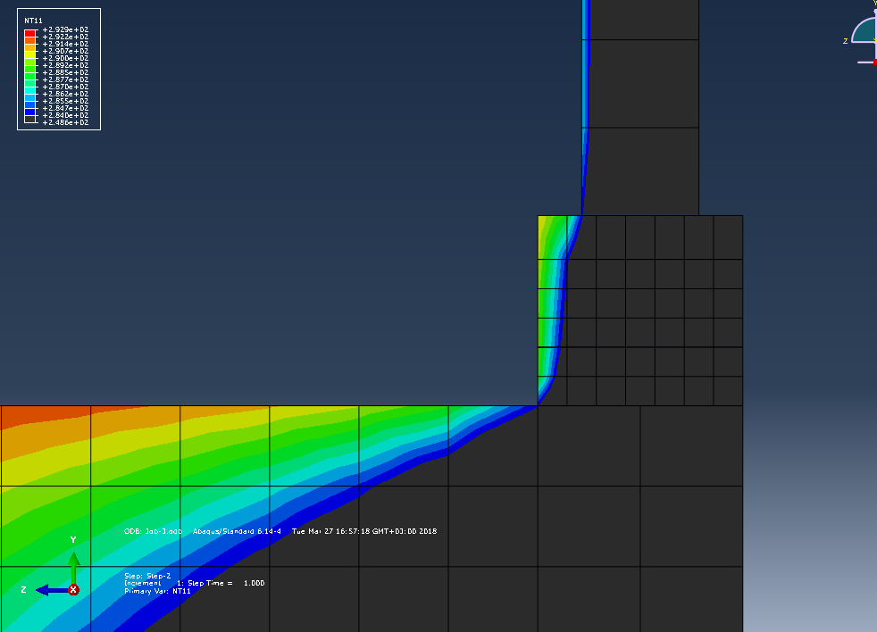

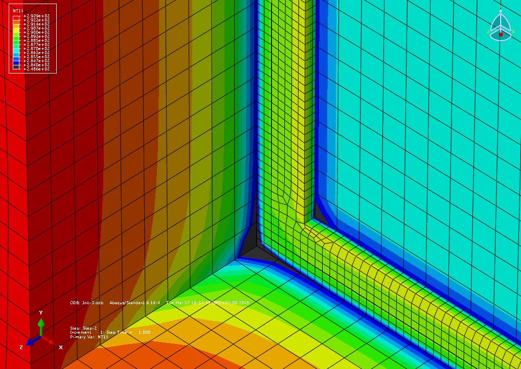

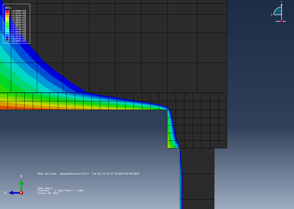

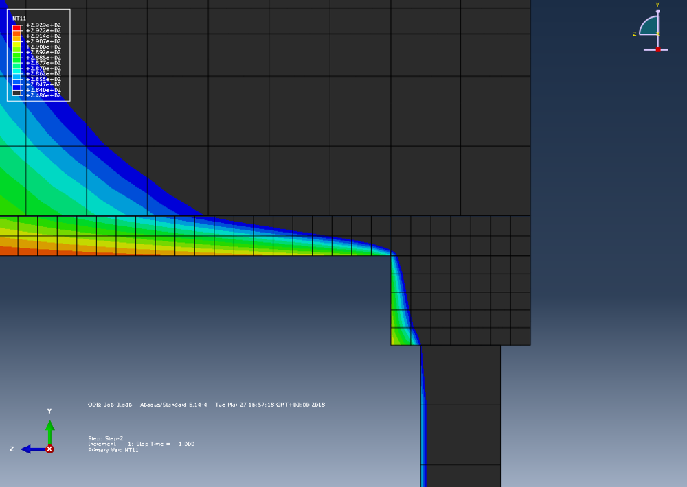

shneider_vova Опубліковано: 28 березня 2018 Автор Поділитись Опубліковано: 28 березня 2018 Посчитал вариант jenkins (газобетон D400, толщина стены 375 мм - не менял, не думаю, что это сильно поменяет ситуацию, окно такое же, как и было, смещено заподлицо к внешней стороне стены). Неутепленный откос Утепленный откос температура отсечения 11 градусов (284 К). Уже критично - утепление откоса существенно поднимает температуру в месте примыкания к раме - почти на 3 градуса, в неутепленном откосе уже достигается температура конденсации, в углах окна точно большие проблемы (размер ячейки на откосе - 30 мм): Утепление 20 мм не до конца спасает углы: В варианте с сдвинутым окном внутрь на 100 мм (то, что считал раньше) - в углу окна есть буквально 1 точка с температурой 11 градусов - зона меньше 10*10. Напомню для тех, кто не хочет читать 10 страниц обсуждения вопроса (mastervovik ), что по расчету для газобетонной стены внешнее утепление откоса ничего не дает, это лишь способ формировать четверть. Можно выполнить с газобетона. Углы - самое слабое место - надо уплотнять и контролировать по максимуму. Мнение про технологичность выполнения откосов в случае утепления - услышал. Таким образом, вопрос переходит в разряд разделки из разряда конструктивных и может уже обсуждаться с мастером-отделочником. Попросил модератора все посты по расчетам по окнам вынести в отдельную тему - думаю, так будет правильнее. Так что не удивляйтесь, если тут ничего этого не будет 3 Посилання на коментар Поділитися на інших сайтах More sharing options...
