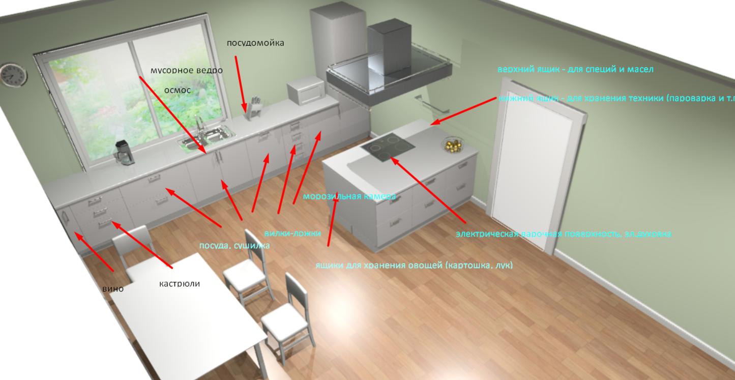

Эргономика кухни это первое. Холодильник, столешня, мойка, столешня, плита. Т.е. плита возле холодильника у вас это жесть.
Возле мойки посудомойка, вынимая посуду с посудомойки нужно складывать ее на место хранения без доп шагов. И т.п.

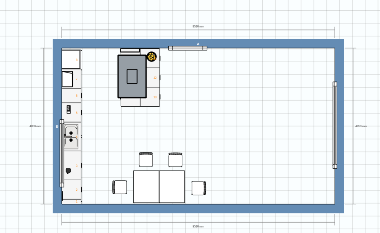

Это я знаю. конфигурация окна не позволяет в однолинейном варианте, не втыкая холодильник посреди линии - это сделать.
Вот размеры комнаты:
Размер окна 2100*1600 (h), привязка от края стены - 520 мм (жесть, убил бы архитектора за такое расстояние. Туда же ничего не впихнуть. И это на кухне!). Размеры двери 1200 мм (будет просто проем), расстояние от края перпендикулярной стены - 3300 мм.

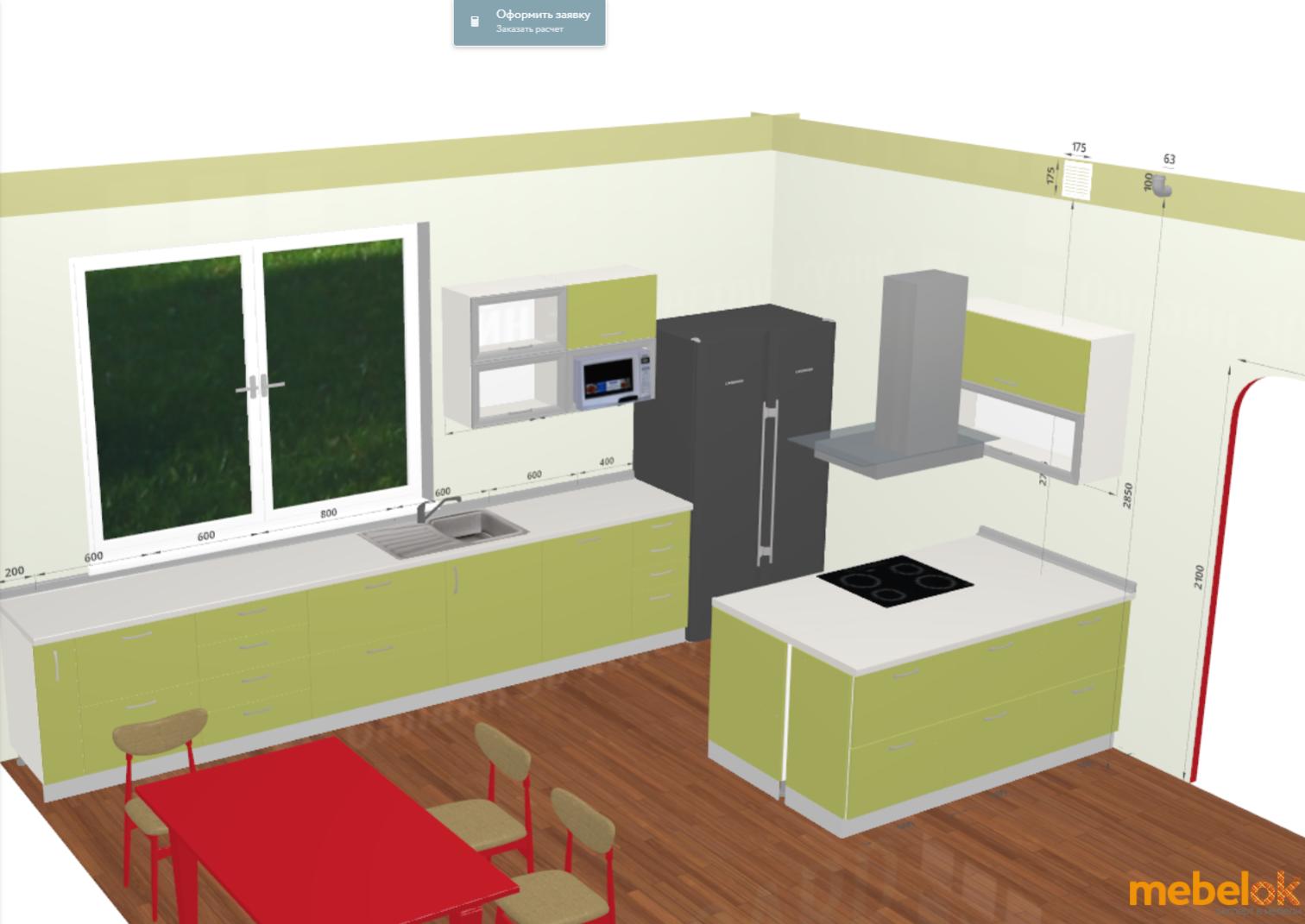

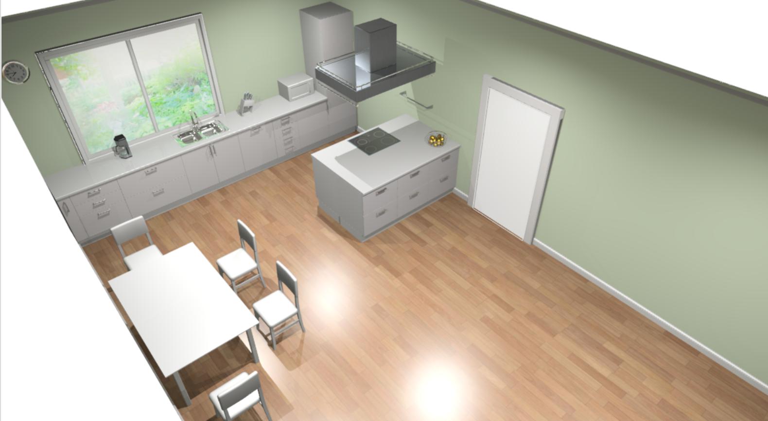

Перенес печку на остров (Кирилл, спасибо за идею).
Теперь в принципе рядом с холодильником есть место для верхних шкафов (не делал, так как жена спит, а она их не хотела. Завтра уточню, надо ли - потому что места для посуды внизу получилось немного).
Завтра еще попробую вариант с П образной кухней - возле окна столешницу уберу совсем и сдвину туда кухонный стол.

Если остров планируется основным местом готовки, то по хорошему там и мойка должна быть. Вообще не понимаю зачем дизайнер? Есть простые правила и основные зоны на кухне,Зона хранения продуктов/холодильник, рядом должна быть мойка (вынул-помыл) потом зона основного приготовления (помыл-нарезал) потом варочная поверхность и духовка - приготовил -все! Хоть с лева на право, хоть с права на лево, остальное все как душе угодно, и не имет особого значения! (разве что, посуда-мойка-посудомойка естественно тоже должны быть в одной зоне.
Добавлено через 2 минуты
А у тебя сейчас, вынул с холодильника и понес через пол кухни к мойке, помыл и понес капая на пол к печке:D

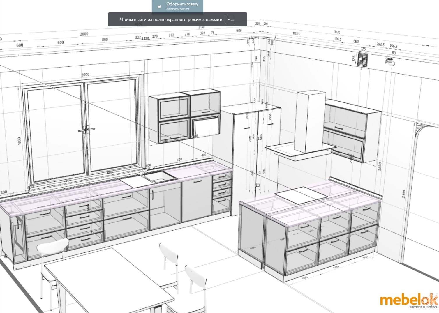

На остров тогда надо - плита, мойка, посудомойка. Тогда плиту или мойку надо ставить возле стены - будет неудобно пользоваться.

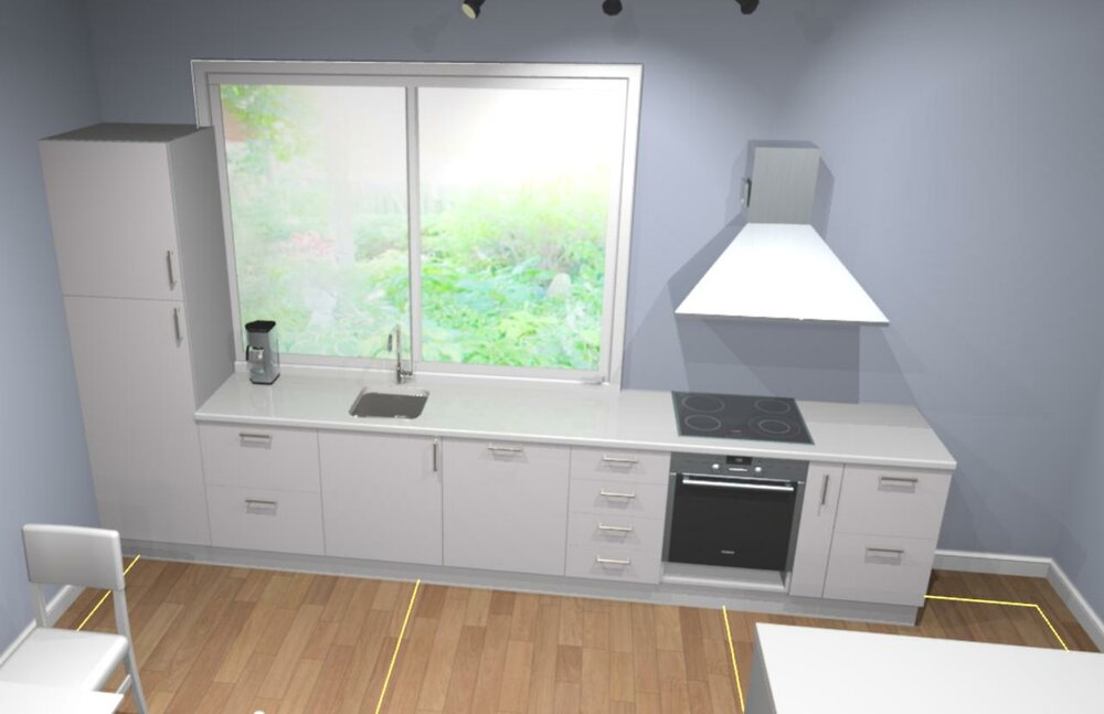

Теперь объясню логику первоначального варианта. Хотелось одностеночную кухню, в стиле минимализм, с минимальным нагромождением ящиков. Поэтому холодильник - в один из углов кухни. Влево -нельзя, там расстояние до окна 520 мм в черноте. Остается вправо. Мойка - хотелось у окна. Плиту там не поставишь, так как грязно, и вытяжку не повесить. Остается единственное место для плиты. которое, естественно, не позволяет воспользоваться правилом треугольника. С переносом одного из углов на остров треугольник становится более компактным (собственно, в варианте, который был согласован с женой ранее, на острове был холодильник...)
А чего?
А я бы всунул)
А чего?
А я бы всунул)

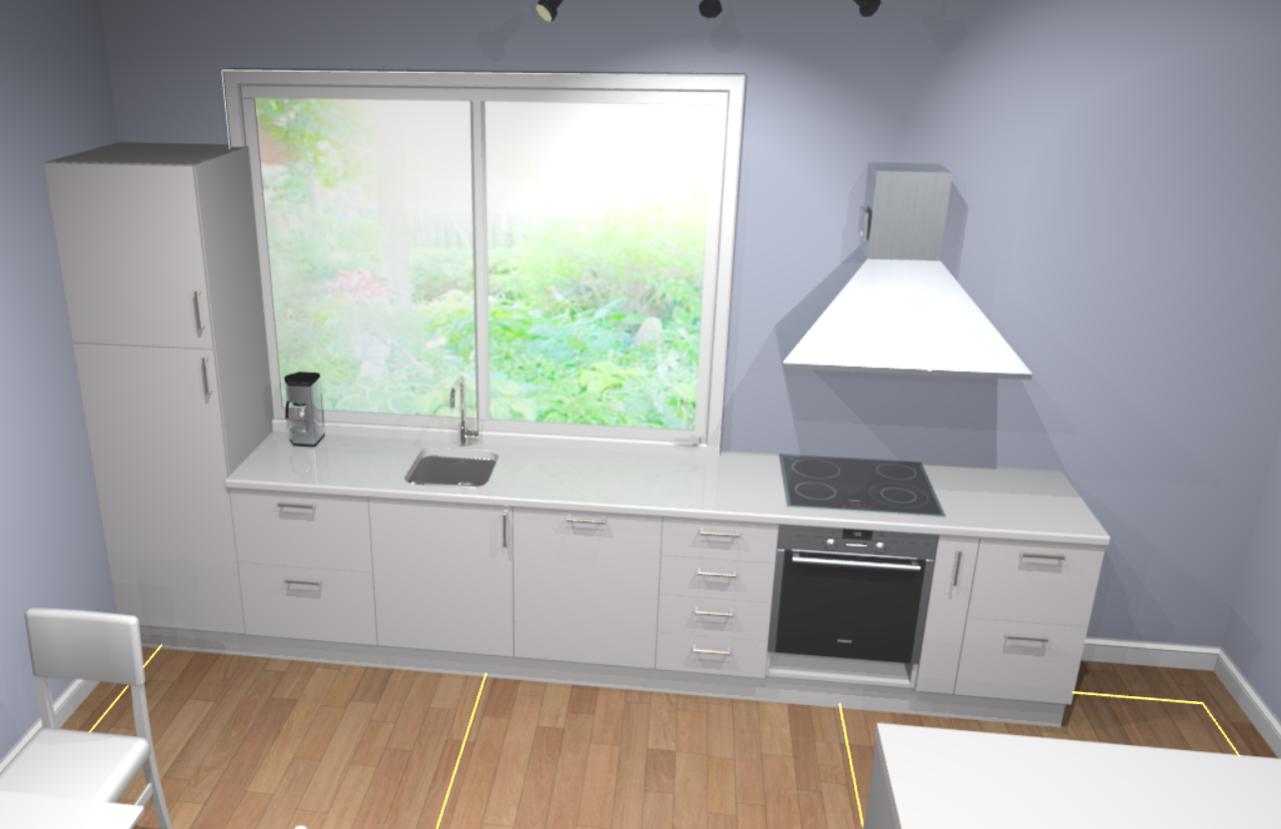

ну хочется иметь свободу действия - в стороны. С плитой, мне кажется, это будет травмоопасно. подумаю еще в этом направлении.
Втиснуть холодильник - он будет перекрывать на 100 мм часть окна. Кажется, будет уродски. Не? Хотя на картинке вроде и не страшно:
Мне нравится! :)
И с компановкой так полный порядок;)

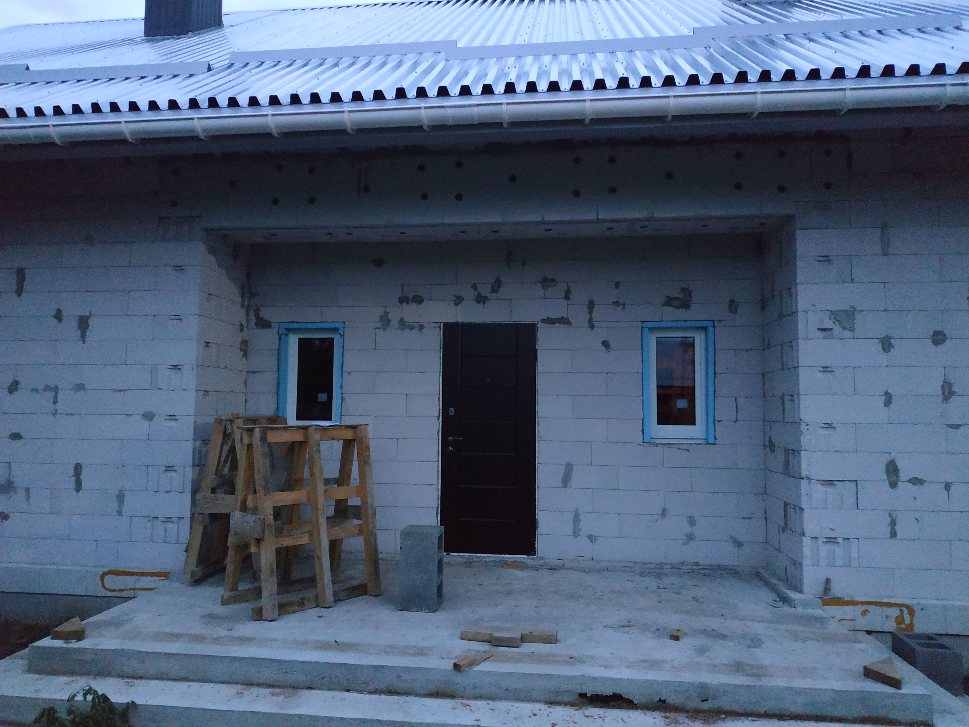

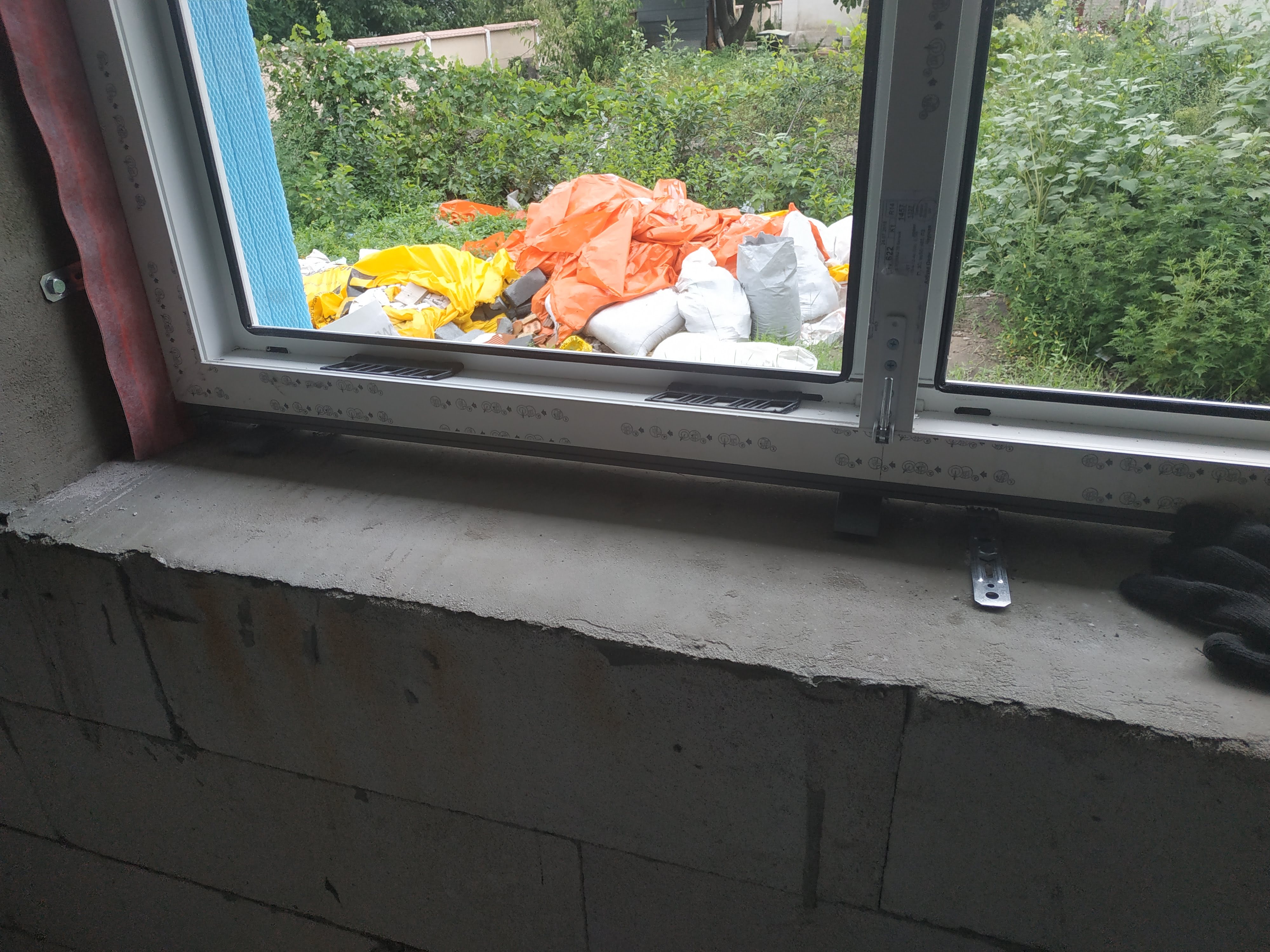

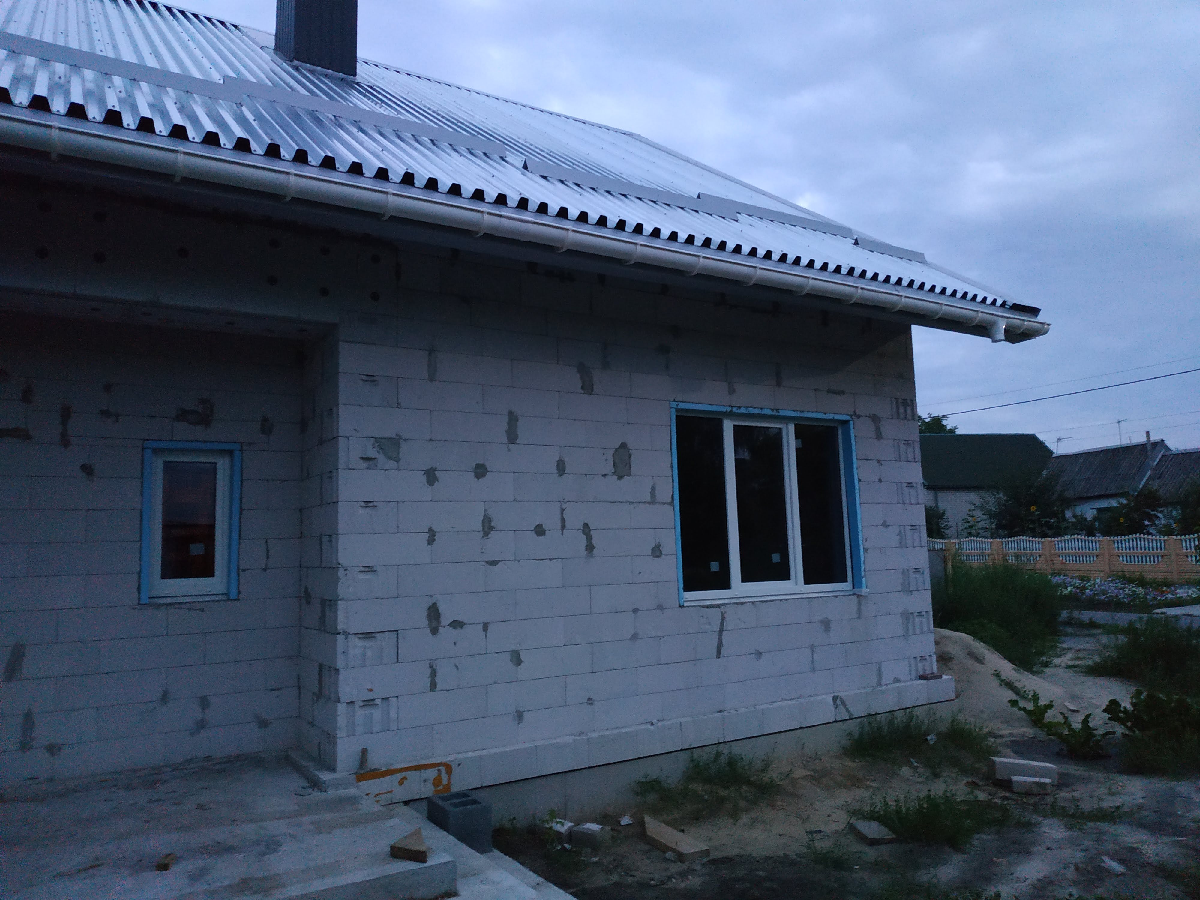

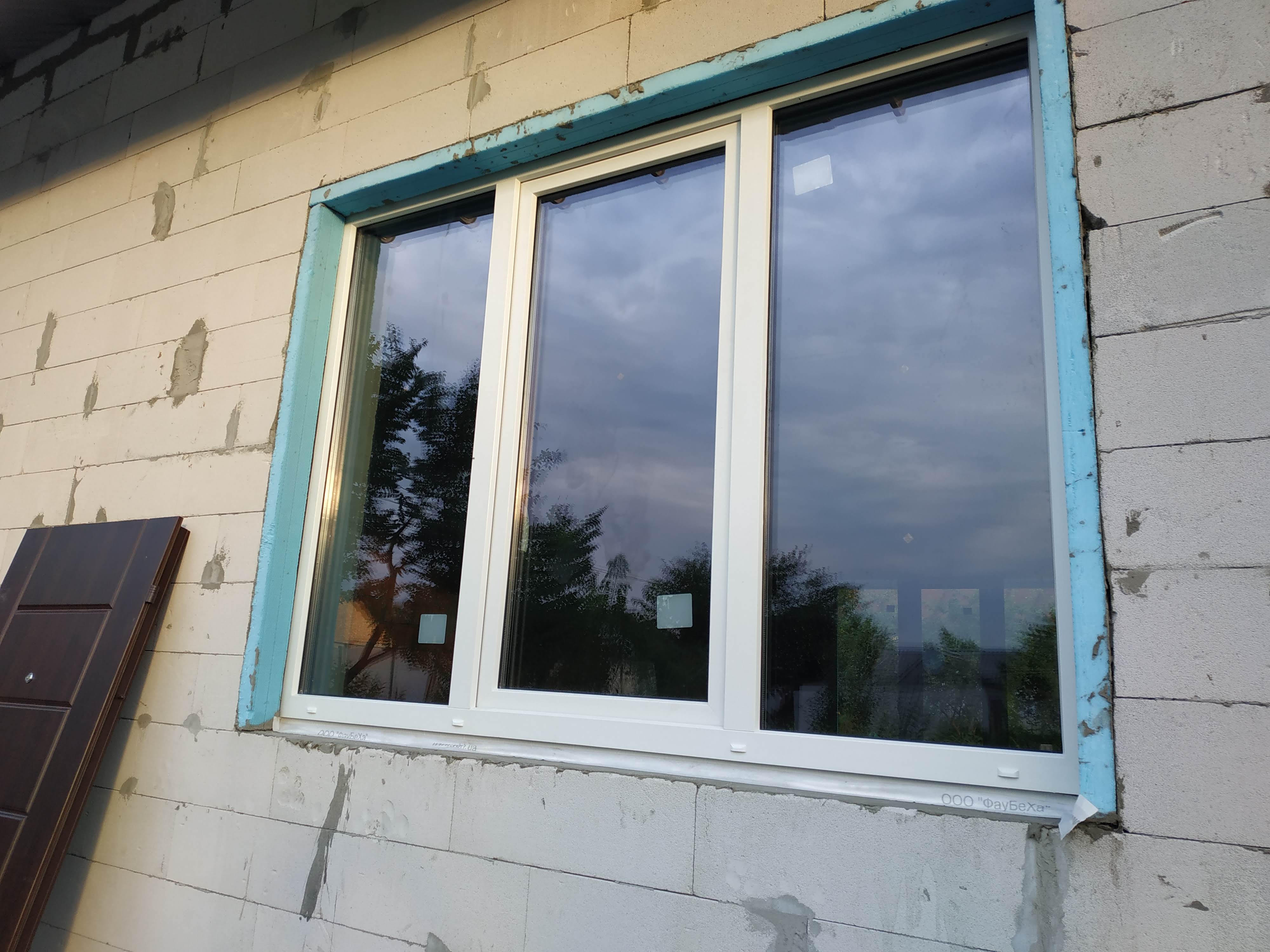

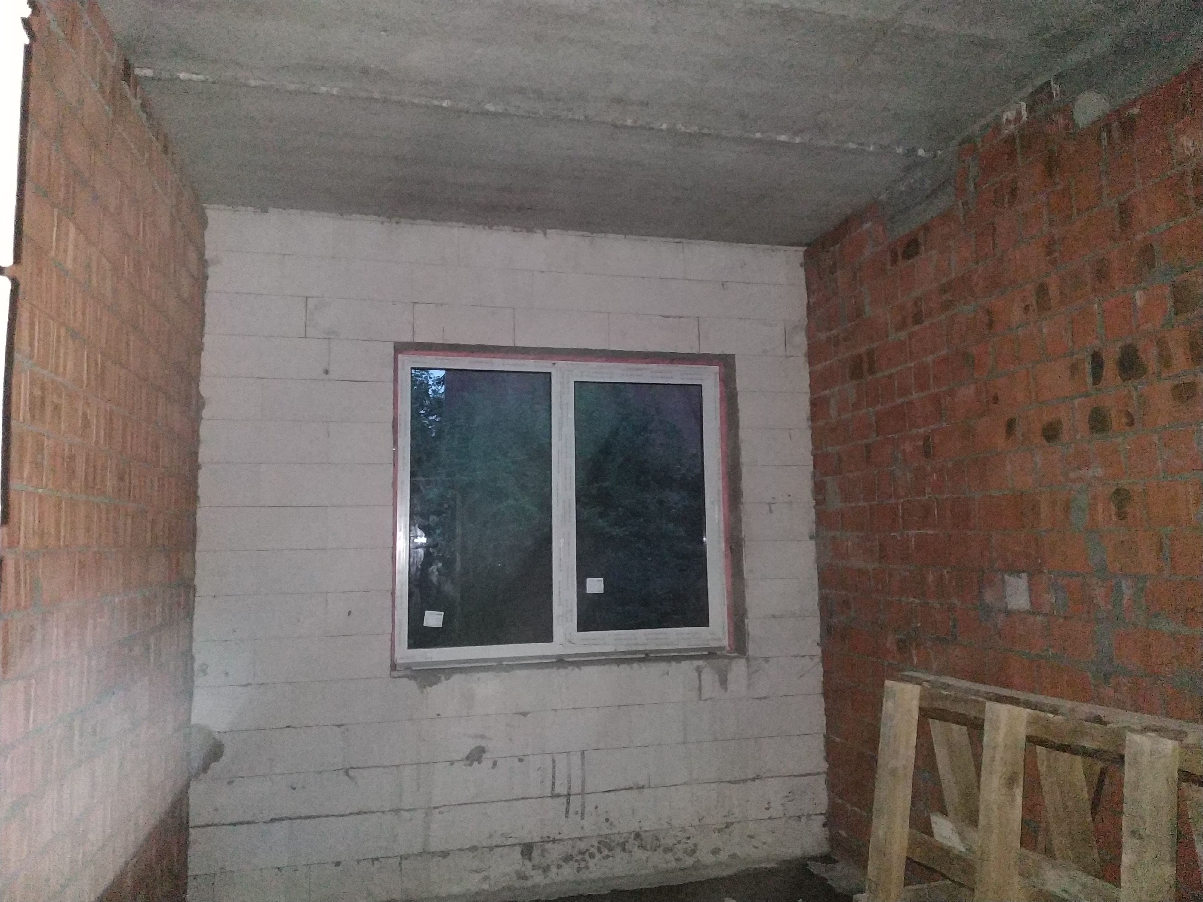

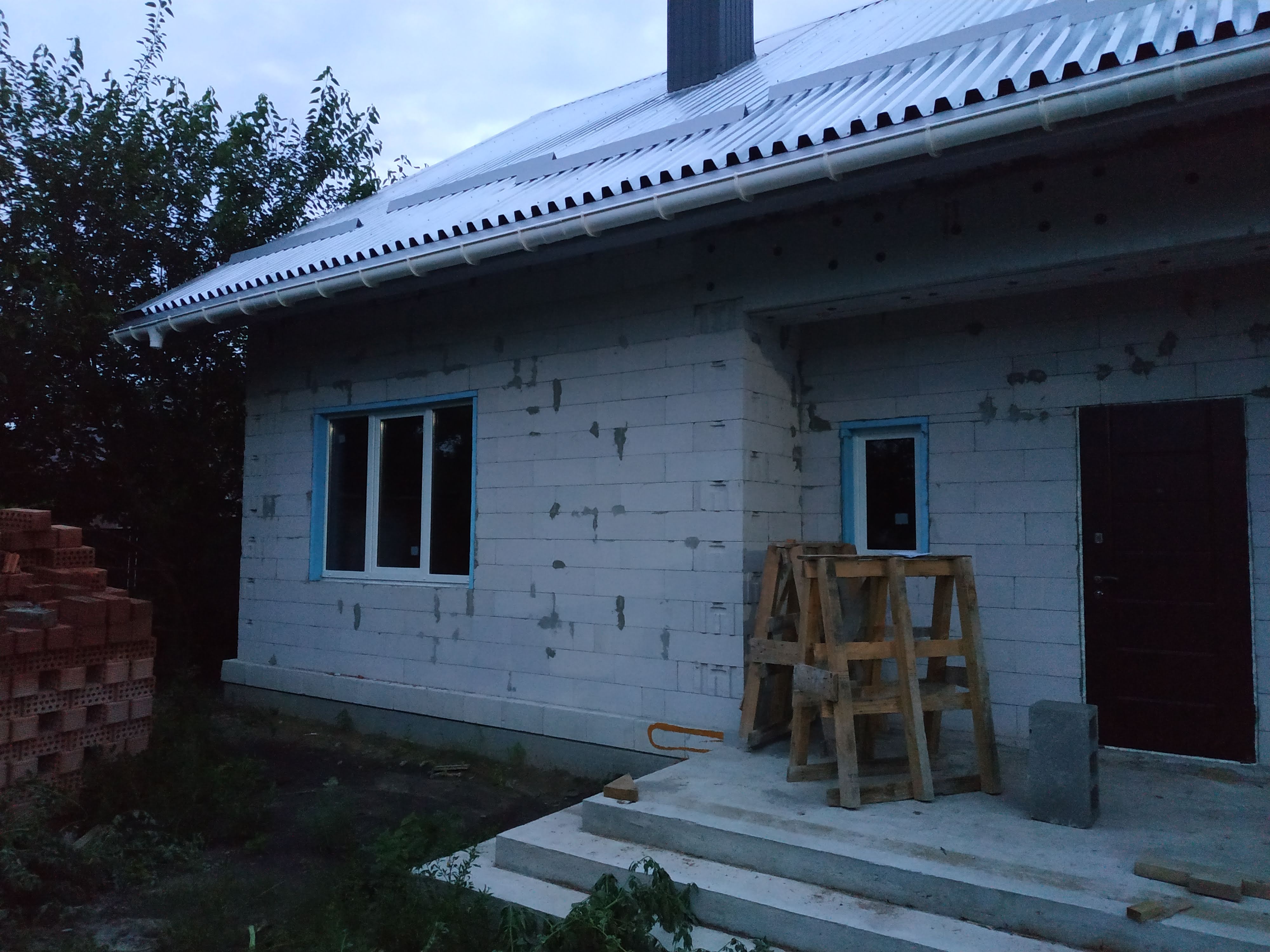

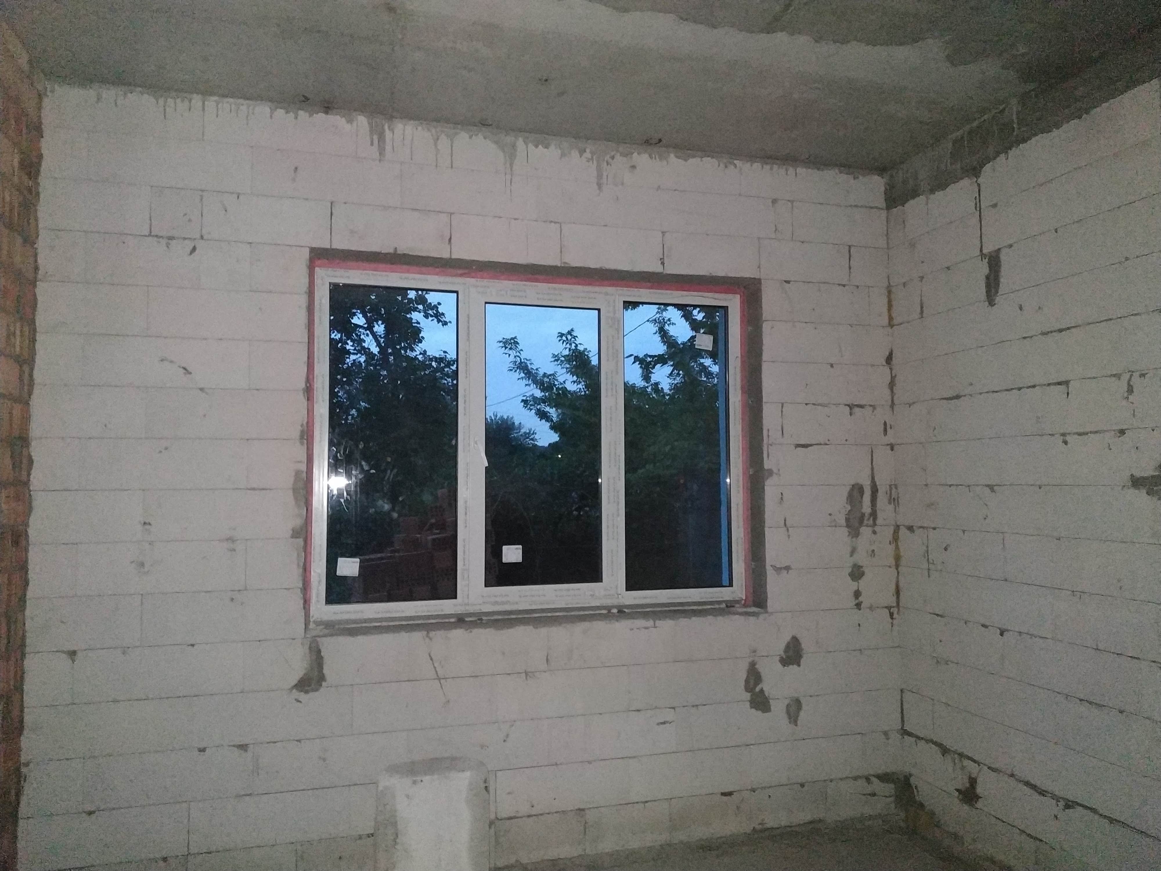

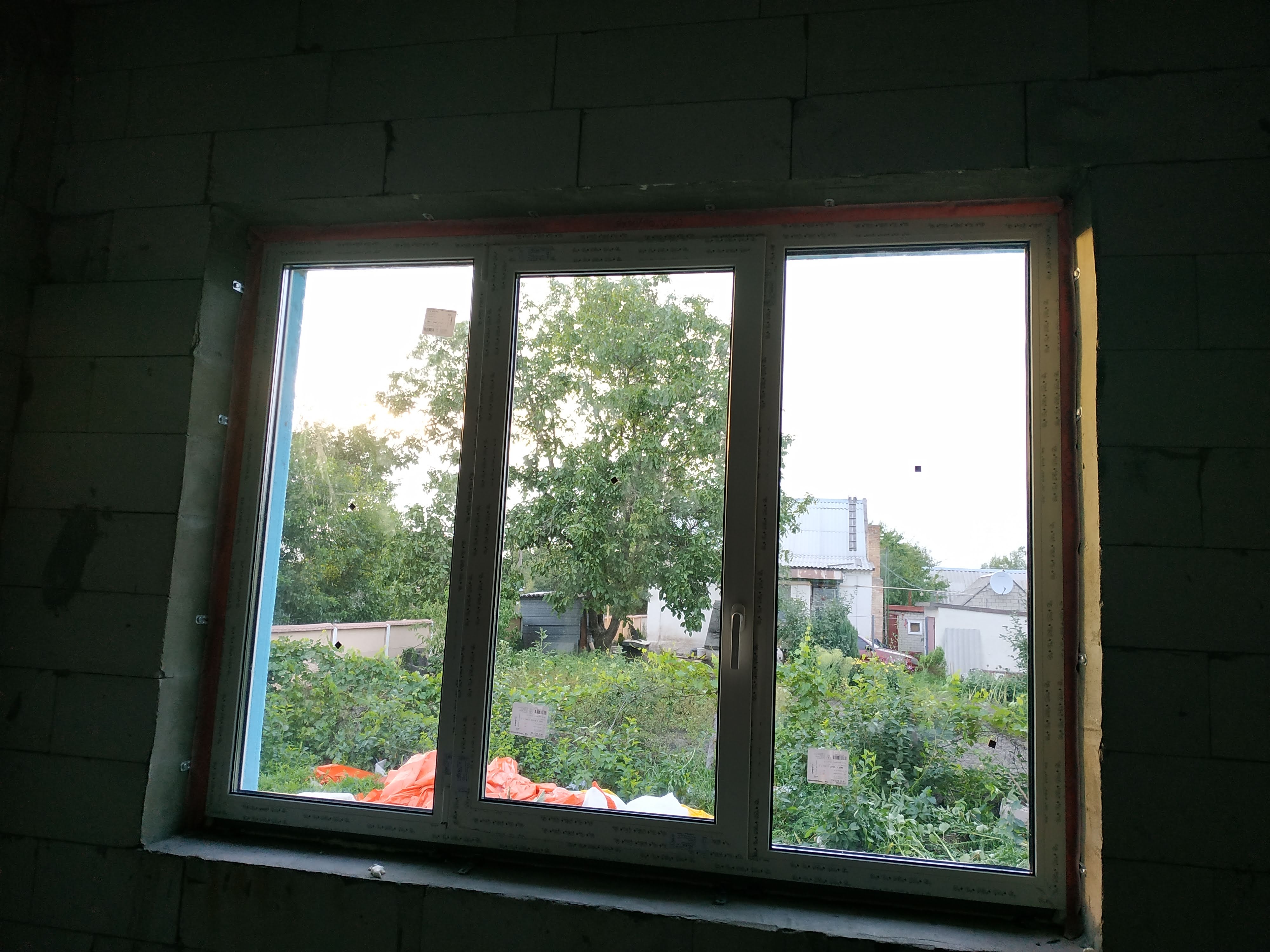

Вчера завершил этап коробки - установили окна.

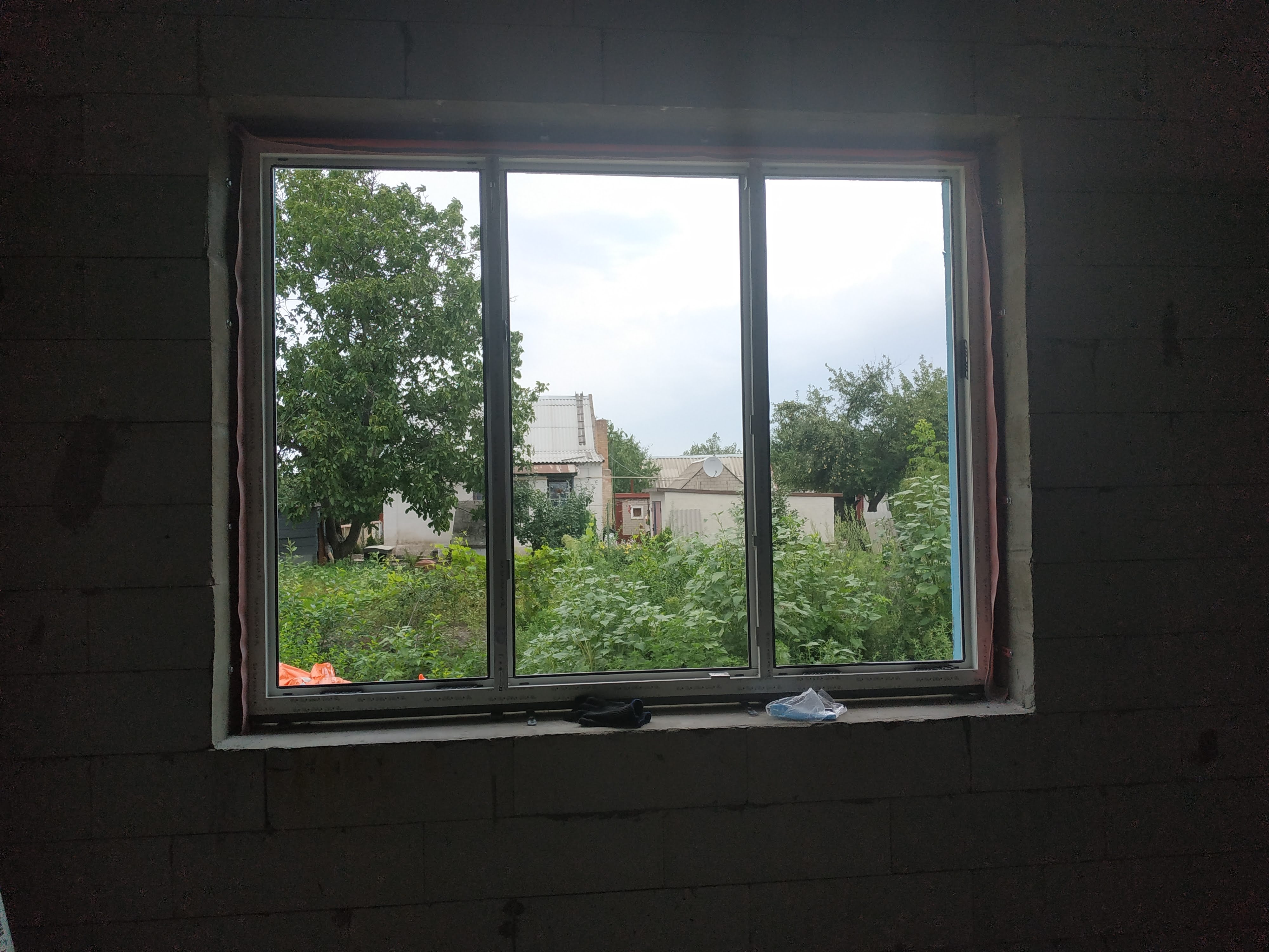

Rehau 70, стеклопакет 40 мм 4i-16Ar-4-12Ar-4i, фурнитура GU с базовой противовзломностью, квадратное армирование 1.5 мм. Дверь со створкой Т118, наружного открывания, копыта и все такое. Долго выносил мозг установщикам ("Азбука окон"), в итого выработали такое на мой взгляд оптимальное решение по установке:

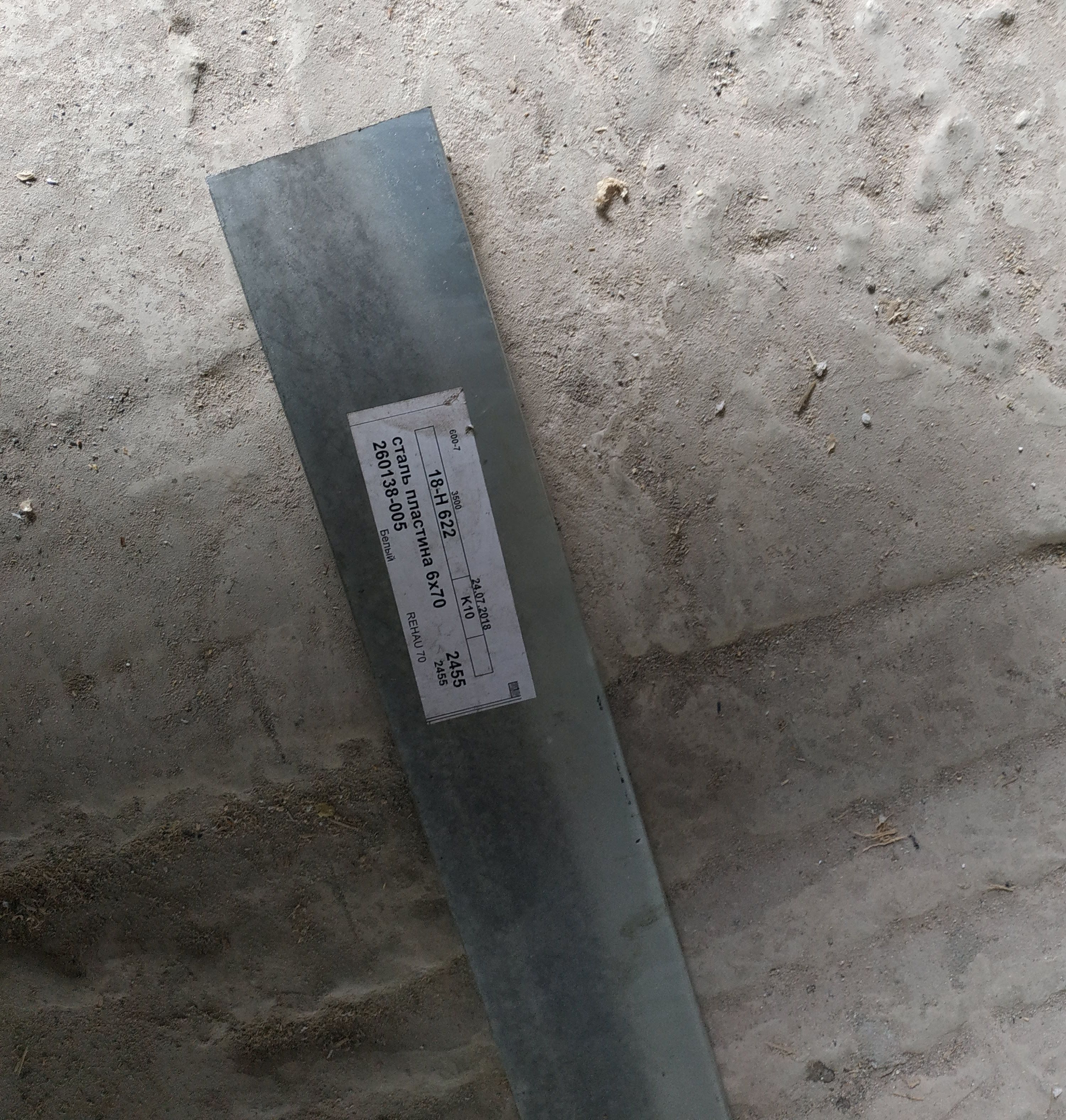

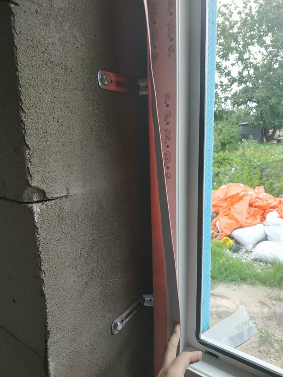

1) окна крепятся на фирменные пластины 1.5 мм Rehau с поворотной головкой, головка крепится саморезом в раму в армирование

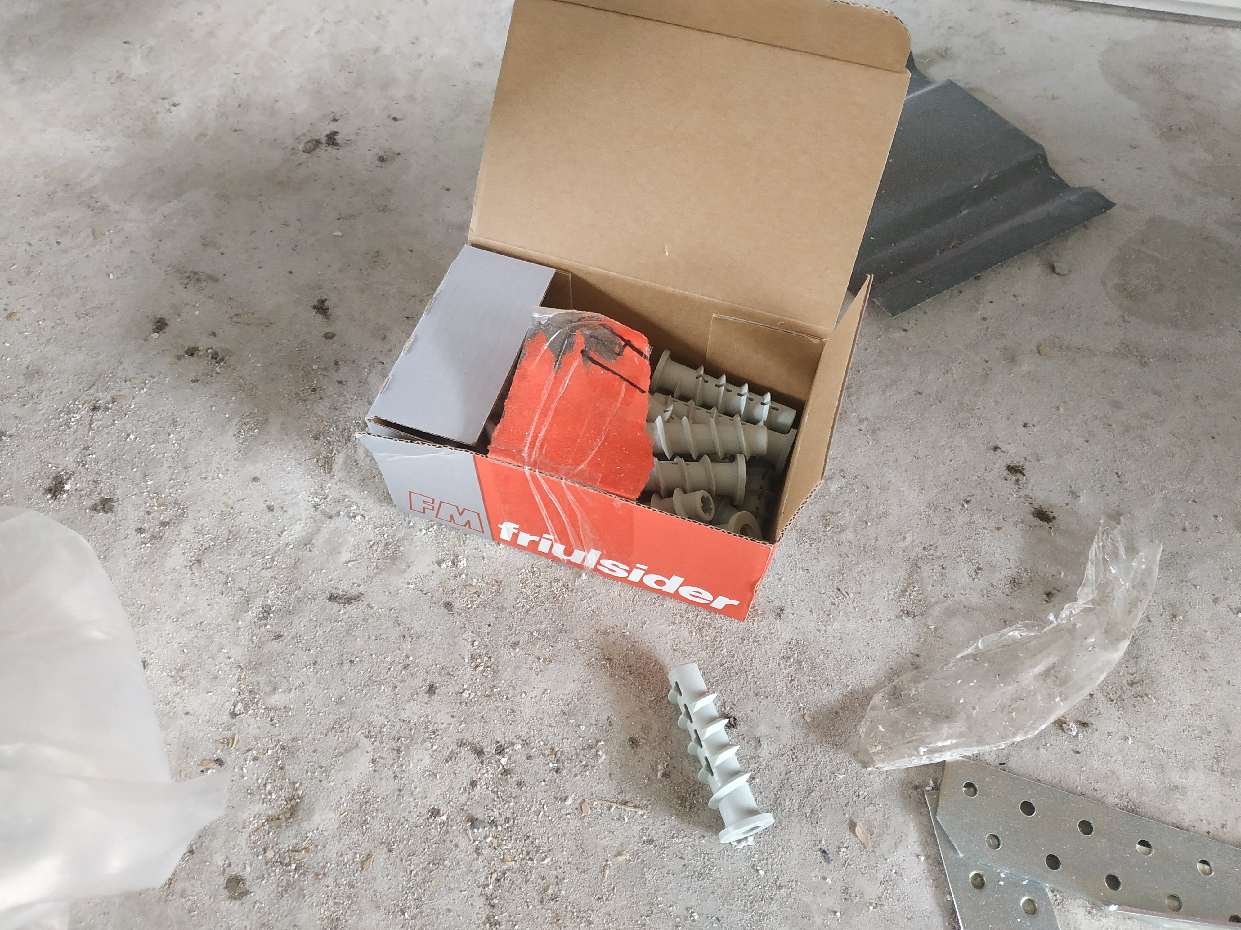

2) крепление в газобетон - на нейлоновые дбюбеля:
и винты 8 мм. Хотел еще крепить дополнительно (второе крепление на пластине) на турбовинт, но монтажники не стали, и я когда увидел, с какой силой винт притягивает пластину, то не стал настаивать. Очень понравились и мне, и монтажникам дюбеля

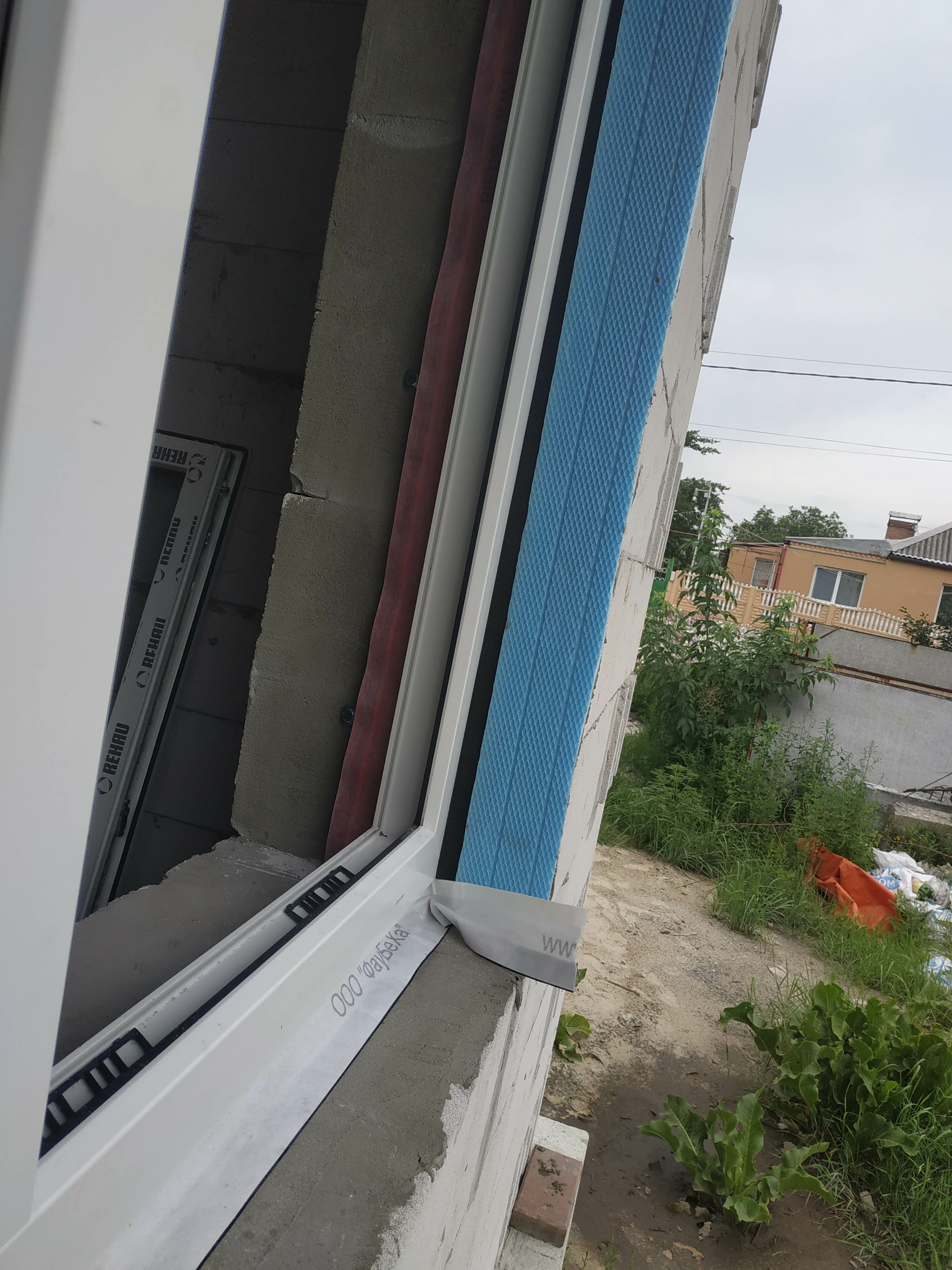

3) изнутри пенный шов защищен пароизоляционной лентой. С какого-то перепугу на подоконную зону они ленту не заказали - поставим вместе с подоконниками:
4) снаружи - псул 9/20. Отливная часть защитили гидроизоляционной паропропускающей лентой. По идее, при наличии отлива это не актуально, но отливы решили ставить после наружной штукатурки откосов, и за пару месяцев бы пена пострадала.
5) в перемычку пластины крепились на турбовинты.

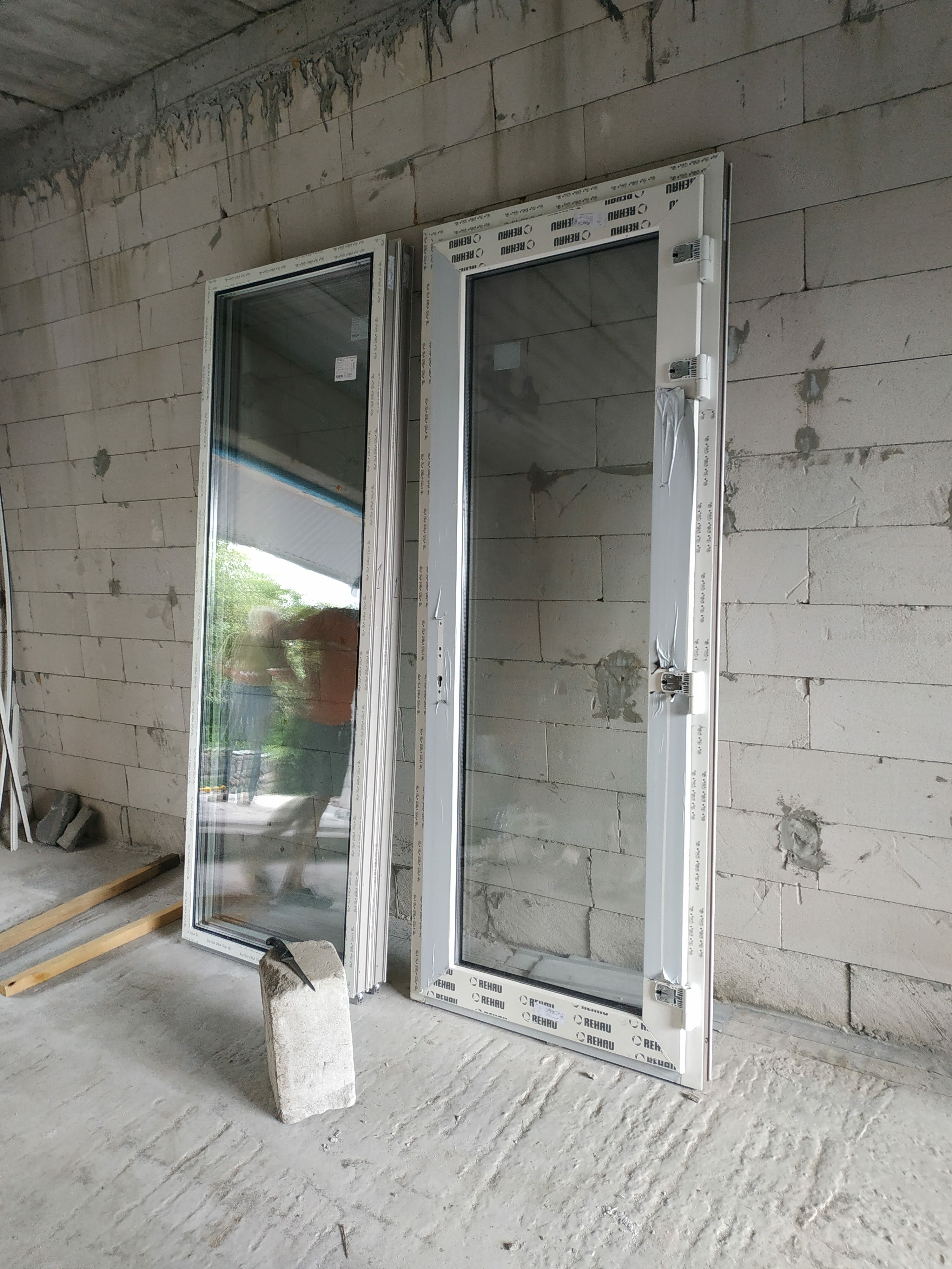

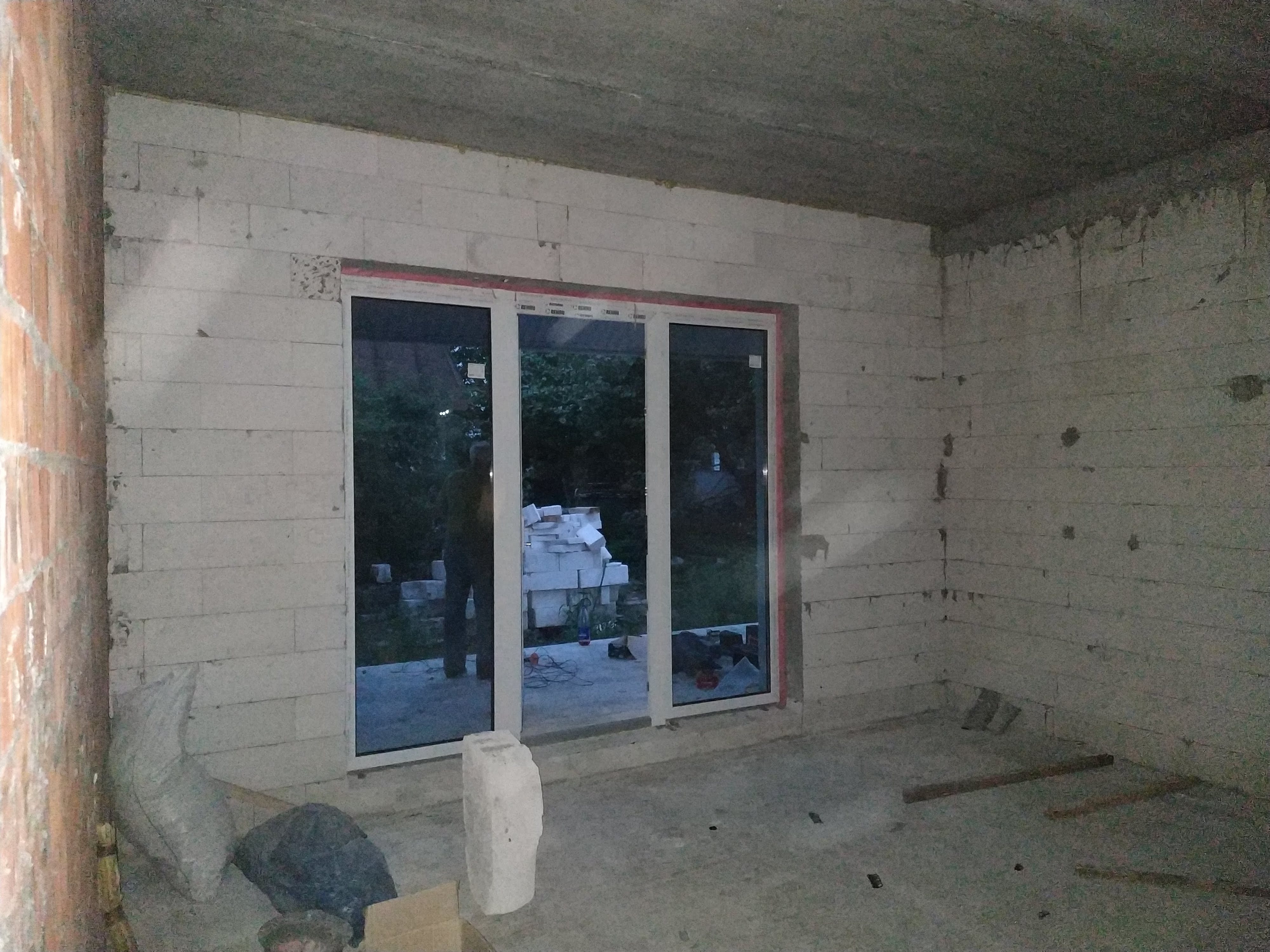

Для установки двери потребовалось опустить верх блока первого ряда на 75 мм (для минимизации высоты порога двери). Примененные инструменты - болгарка, молоток, зубило, терка для пенопласта, ручной штроборез. Куча пыли и 8 часов работы, и вот почти готовый порог перфекциониста:

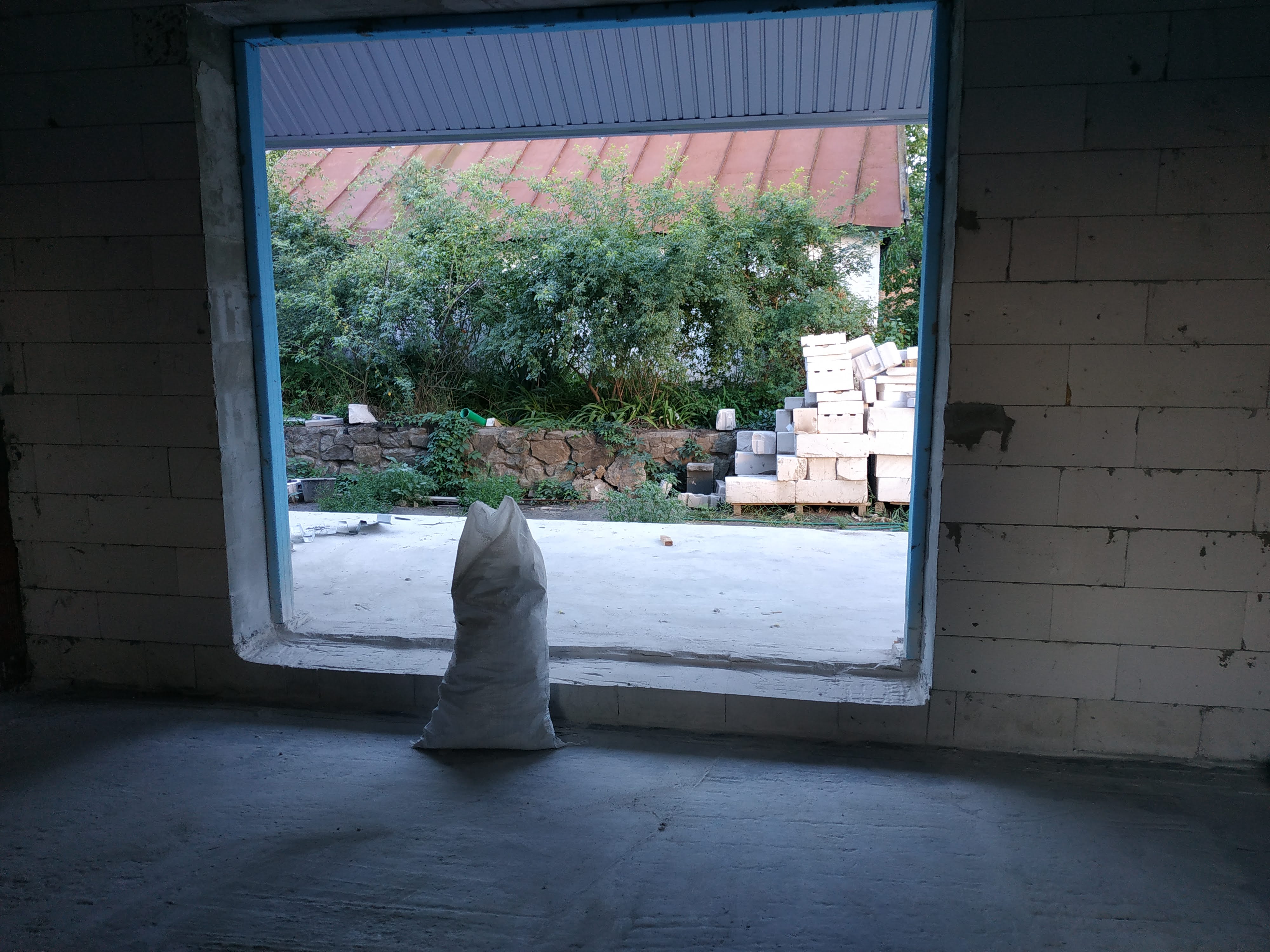

Двери получились огромные:
По бокам два глухих окна, соединяются они с рамой двери вот такими соединителями-пластинами (6 мм):

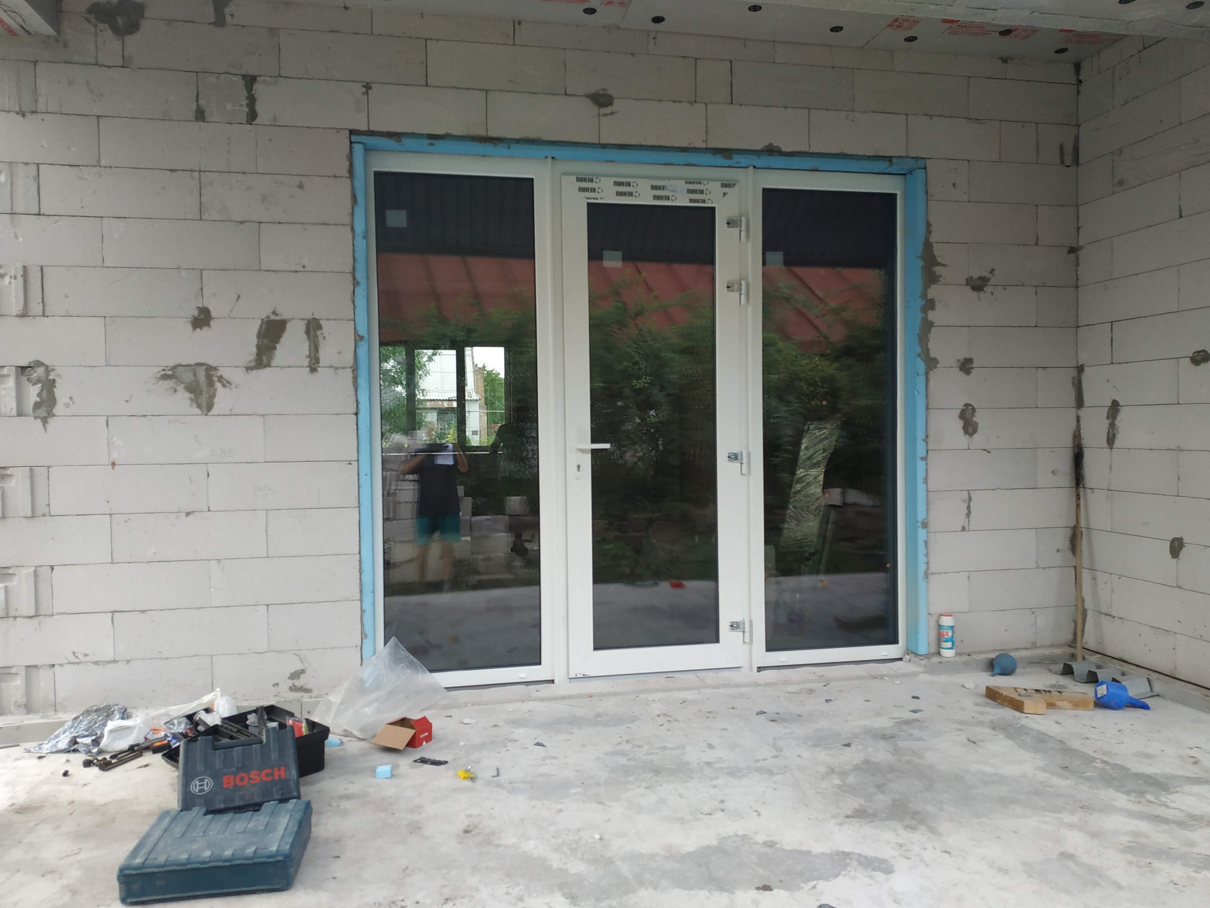

Установленные двери:
С креплением двери были проблемы в верхней части - не могли найти бетон на перемычке - одна арматура. А я всего лишь кинул туда 2*2 16 арматуры :-) Дверь закрывается легко, ее 80-100 кг никак не чувствуется.

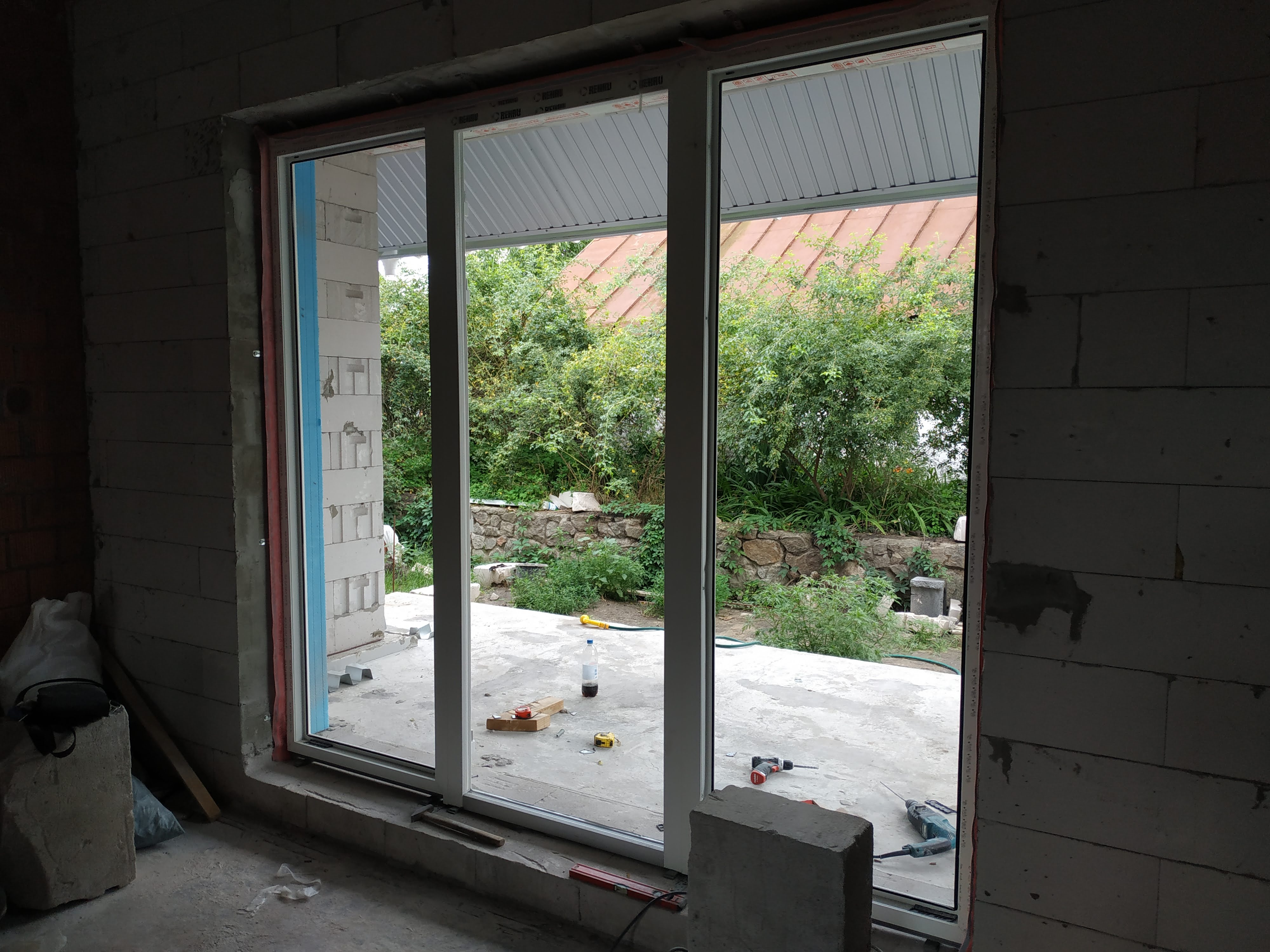

Некоторые фотографии после запенивания и приклейки пароизоляции (было поздно, фотографии не очень качественные):
Двери купил б/у, металлические, 2400 + 300 установка. Правильные двери будут в конце, после всех работ:
Из косячков (помимо вышеупомянутого отсутствия пароизоляции на подоконнниках) - забыли гидроизолировать пенный шов снаружи двери по низу, хотя проговаривали там применение битумного герметика. Ну, отливы еще ставить, доделают. И мой косячок - четверти были сделаны неидеально, поэтому снаружи видно кривую линию. Надо будет все это закрыть штукатуркой, но как сделать ровную линию в месте псула - пока не пойму. Надо будет с фасадчиками поговорить.
Минутка благодарности. Ребят с Азбуки окон мне порекомендовал Эдик Novik , и меня - им. Если бы не Эдик, меня бы послали еще на второй встрече с моими заморочками :-)
Очень много меня консультировал Алік, порой в час ночи, за что ему огромная благодарность.
Кириллу спасибо за двери - убедил таки на наружную дверь :-)
Завтра пофотографирую все, если успею, заберу документы (расходную накладную, счет, договор) - и буду подавать заявку на компенсацию по IQ energy.

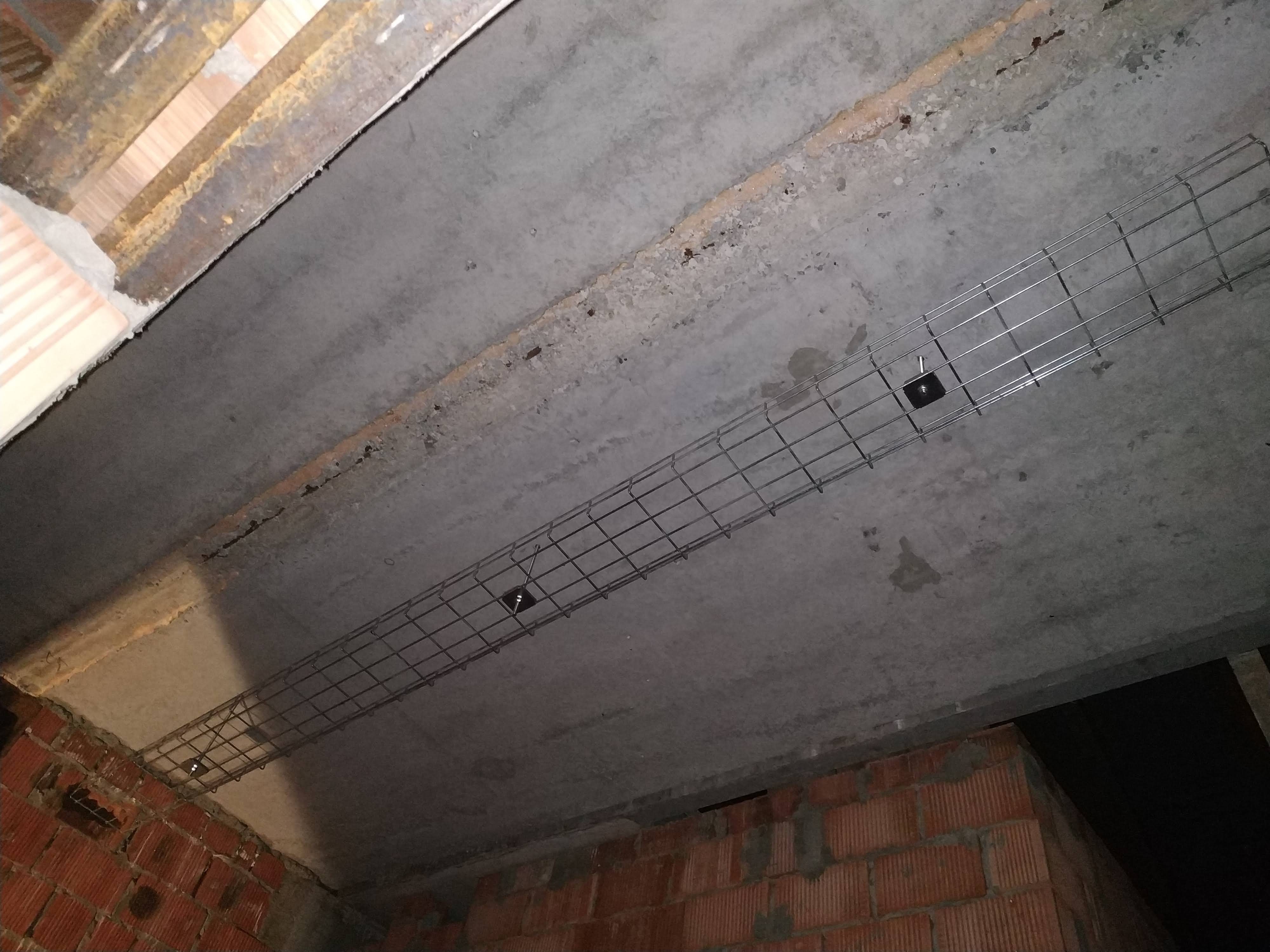

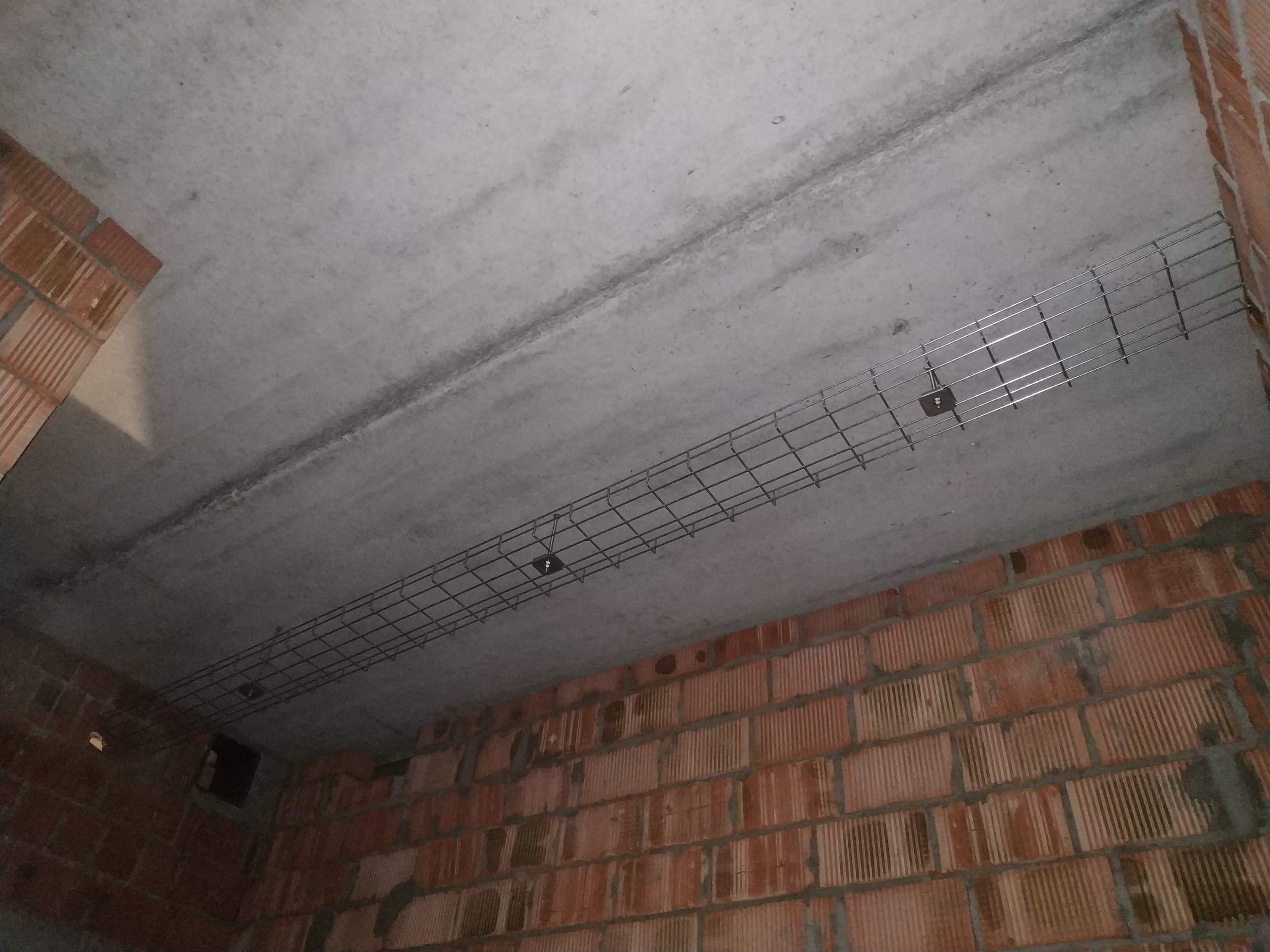

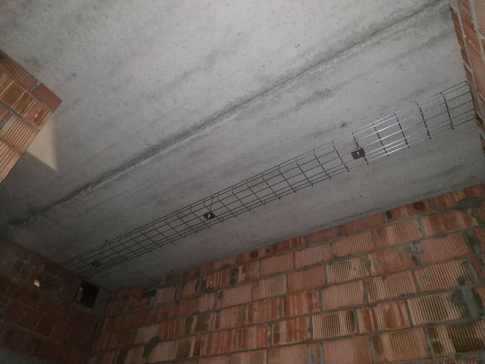

Пока устанавливали окна, тоже с отцом не теряли времени - повесили лотки для кабелей. Лотки ДКС, анкера mungo mhda (для пустоток). В одном углу лоток опущен на 200 мм от потолка, так как в том месте будет проходить труба вентиляции.

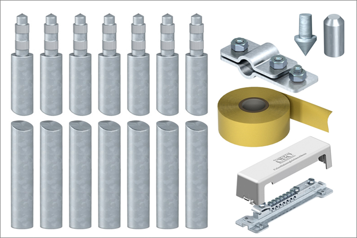

Вова, вопрос по заземлению. хочу брать тот же комплект что и у вас, но смущает тот момент, что соединение штырей не на резьбе.
По описанию заземления я так и не понял, эти штыри вставляются друг в друга или просто ставятся один на один и забиваются ?

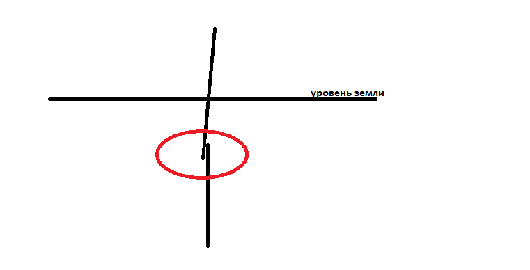

не может получиться такой ситуации, что один штыри соскочит с другого как на картинке ниже ?
вставляются. я бы сказал - забиваются :-) у меня они не лезли даже. S_Vladimir сказал - что это нормально, что они там по ходу добьются. Я тоже переживал насчет соскочат, но у меня не такой плотный грунт. Если встретится глина или камень - то вполне реально. Я забил 6 стрежней, хотя производитель заявляет, что без муфты можно 4.
PS посмотрел картинку - вот так - нет, а вот на излом пойти - если стержень будет заходить криво, а не вертикально - возможно.
PS2 В гараже осталось 2 стержня, если надо - завтра пофоткаю
Сфоткайте если не сложно
Очень интересно. Вот по ходу и причина того что иногда при забивке глубинного заземления штырей вдруг подымается сопротивление заземления. Наверное возможно что место соединения не выдерживает забивку вибромолота и штырь самый верхний уходит просто в сторону. Только так смогу определить причину когда идёшь на 6Ом и вдруг у тебя при последнем штыре сразу вдруг 25Ом а то и больше((
...Наверное возможно что место соединения не выдерживает забивку вибромолота и штырь самый верхний уходит просто в сторону. ...
Тогда этот последний штырь можно было бы без труда извлечь. Из моего грунта точно...
Не добрался сегодня до гаража, нашел просто в интернете:
Одна часть стержня выглядит как на картинке сверху - локальное утоньшение стержня, длиной примерно 4 см. На второй стороне стержня - соответственно выемка такого же диаметра. Вставляются друг в друга они очень нелегко - бОльшая часть стержней заходила в землю на моменте, когда в стыке оставался зазор еще 5-10 мм.
думаю, если и обламывается что-то - то на нижнем (дальнем) стержне, так что визуально это будет не видно. Только по росту сопротивления. Но если сам бьешь - то наверняка без прибора, так что не узнаешь никак в процессе.
В месте соединения системы заземления Беттерман свинцовый уплотнитель. При забивке он плотно чеканит соединение.
тут есть медная шайба. но она тонкая - 1 мм, если стержни плотно соединяются, то она расплющивается и дает контакт, но я так понял (подтверждено поставщиком), что для мягких грунтов не всегда есть плотное соединение, и для передачи тока достаточно контакта по внутренней поверхности стержней.

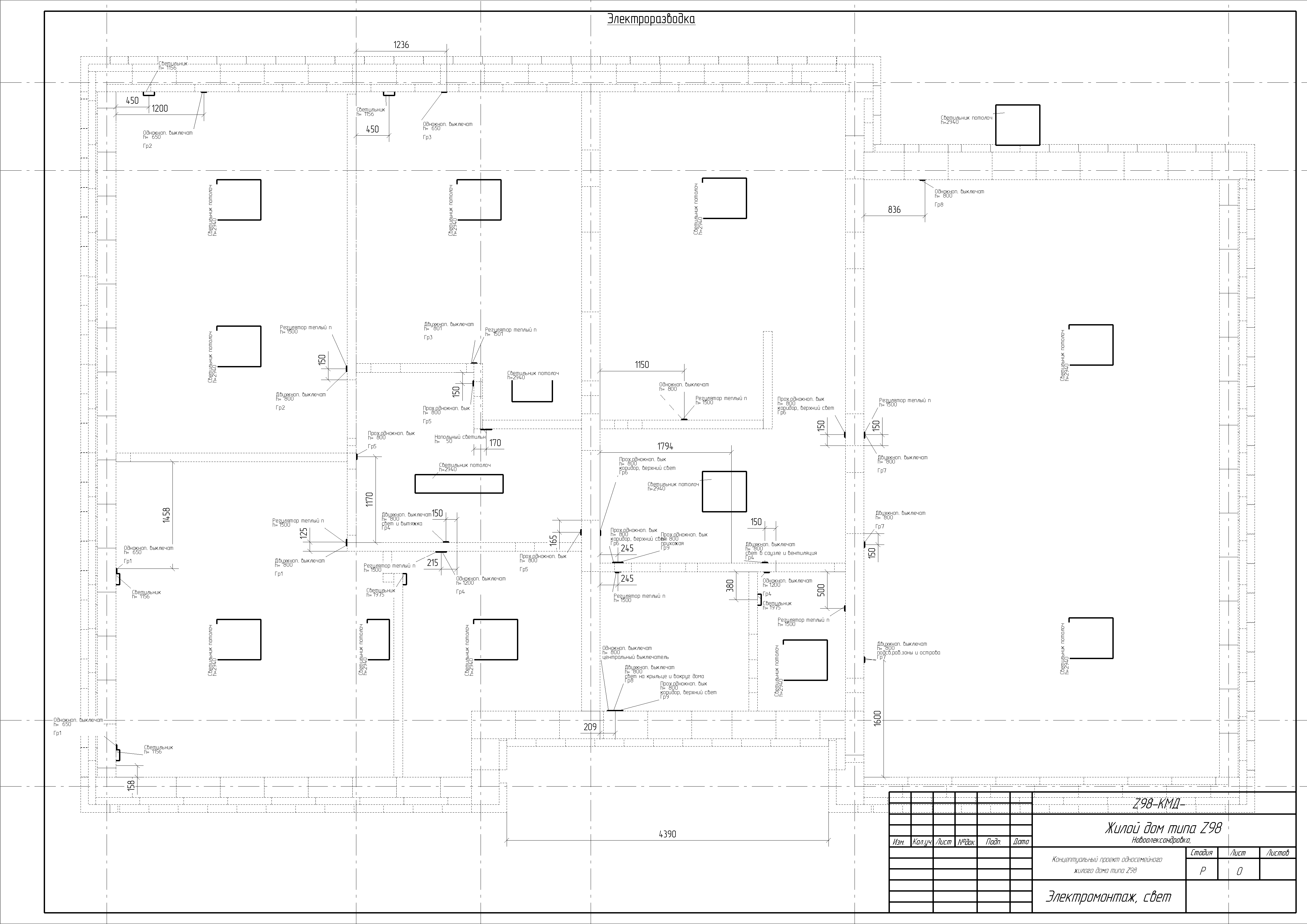

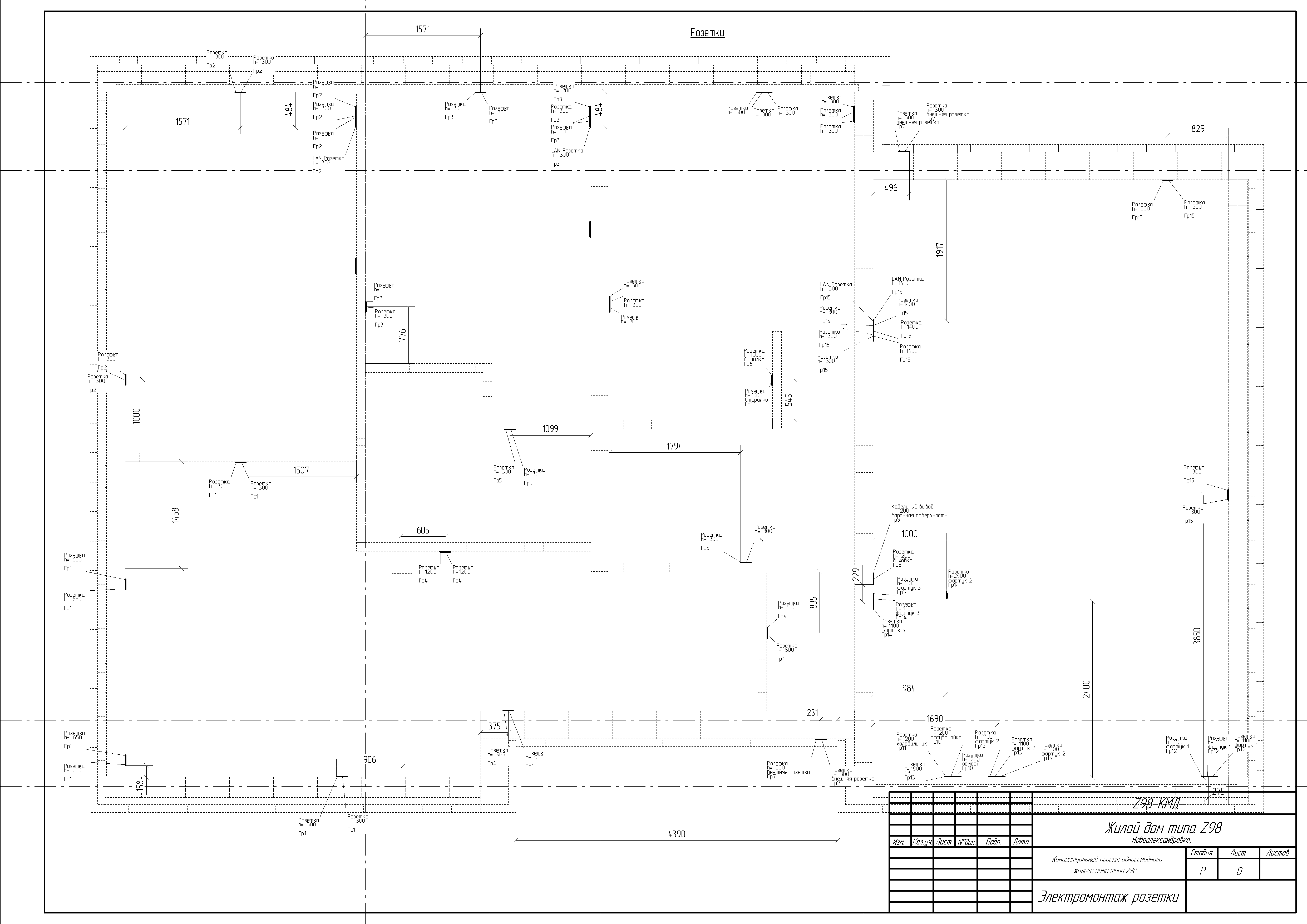

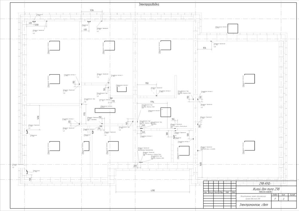

Народ, опять обращаюсь за коллективным разумом. Через два часа еду разводить первые кабеля. Выставляю свою схему, может, кто что увидит свежим глазом. Сразу скажу, что сделан чертеж не по стандарту для электроснабжения (оформление мое), так что не обессудьте...
Распишу текстом все идеи, которые внесены в схемы:
1) коммутацию решил делать на распредкоробках. сначала, если помните, хотел тянуть к каждой группе розеток свой кабель, но это сильно утяжеляло щиток. Поэтому на входе в комнату со стороны коридора будет распредкоробка на потолке, оттуда будут выходить кабеля на каждую группу розеток. Коммутация внутри коробки - на опрессовке гильзами, будет выполнена после штукатурки. Аналогично со светом.
2) подрозетники (глубокие) будут сверлиться и устанавливаться после штукатурки.
3) стандартно розетки ставлю на 300 мм от пола (до центра розетки от чистового покрытия). Выключатели - 800 мм (сейчас так в квартире, удобно - мы среднего роста).
4) в спальнях решил не делать проходные выключатели - чай, не по 30 метров спальни. Делаю на входе 2клавишник, чтобы можно было сделать 2 уровня света. Плюс прикроватное бра.
5) в детских решили ПОКА не делать выводы под телевизоры, хотя я хотел. Что скажете? Вроде как надо, но с другой стороны не полезно. Дети маленькие, телевизор самостоятельно им смотреь еще лет через 5, то есть будут стоять розетки посереди стены голые. Делать розетки у пола, и пусть потом висят провода?
6) в коридорах проходные выключатели, установлены в сторону выхода в те комнаты, куда можно уйти и не вернуться (на входе в ванную и санузел - не делал). Буду делать на импульсниках -так мне проще в монтаже, и понятнее в использовании. Будет 3 реле - 2 коридора и прихожая.
7) в прихожей центральный выключатель, отключающий свет по всему дому.
8) расстановка розеток на кухне - пока примерно, поскольку (вы помните) кухня не утверждена. Если что, будем потом штробиться и перетягивать - благо, за мебелью это не очень большая проблема. Схема кухни, актуальная на данный момент, прилагается. Шкафчик возле плиты на стене - пока условный, может, там будут полки, не могу в этой программе нарисовать их красиво.
Схема объединения розеток и светильников (фактически это автоматы в щитке):

Сейчас (а скорее уже вечером, потому что не успею) отрисую и выложу схему коммутационного щитка. Но уже вижу, что в 60 модулей не влезаю, надо брать 2 щитка типа 48+36.
Отдельно будет вводной щит, откуда будут запитаны внешние потребители (ворота и т.п.), все котельное оборудование, второй этаж
Ну и на всякий случай напишу по сечению кабеля ВВг нгд ЗЗЦМ:
1) свет 3*1.5
2) розетки 3*2.5
3) варочная 5*4 (знаю про 2 фазы)
4) от вводного щита до коммутационного 5*6
5) от вводного щита до электрокотла - 5*6 (18 кВт, сечение с перестраховкой).

под телеки целесообразно тянуть просто 220 и интернет.
все эти спутники и просто антенны отмирают
так и хотел. Просто вопрос в том, где ставить розетки - на высоте телевизора 1400 мм или у пола.
