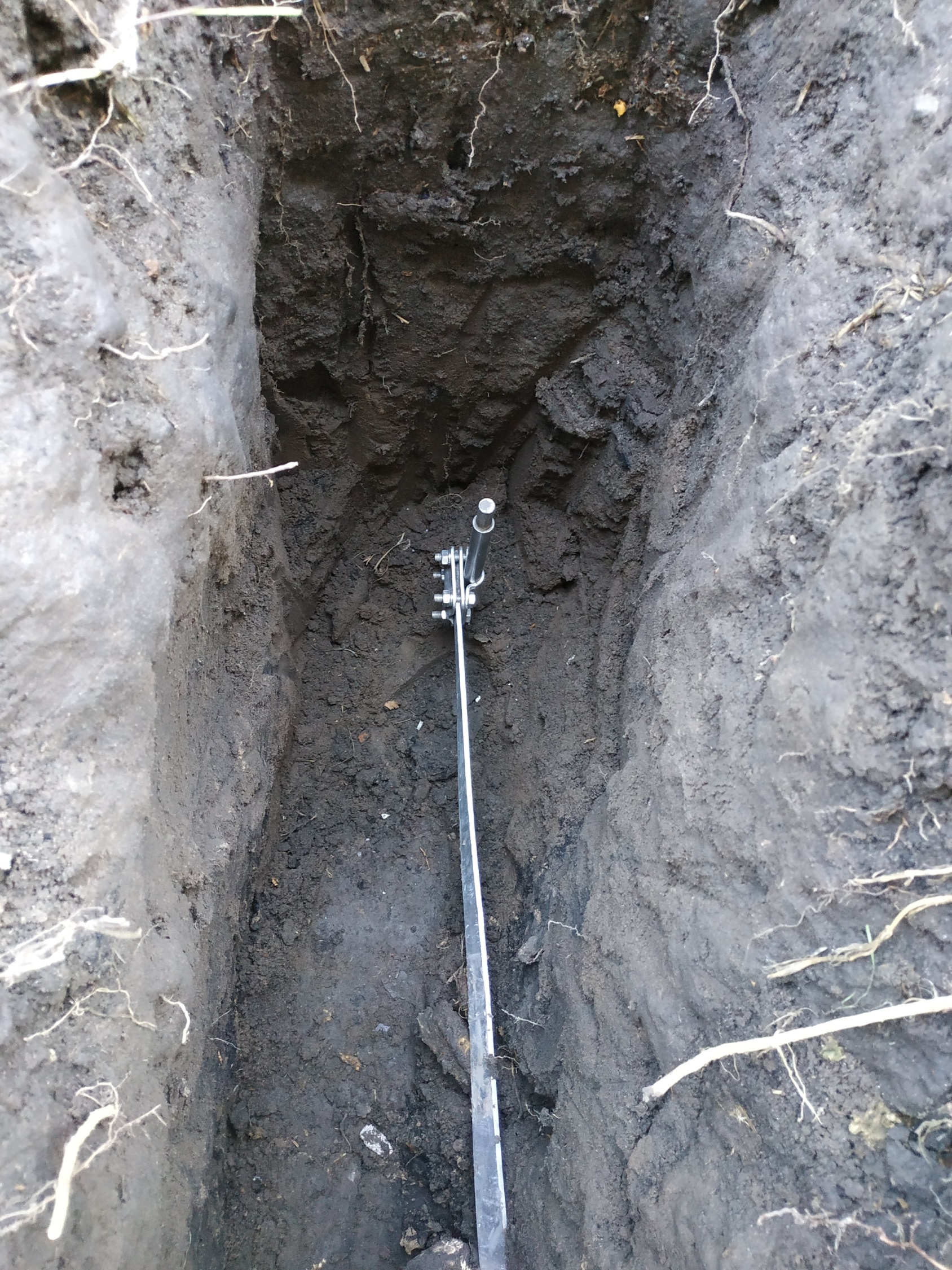

Из новостей - забили заземление. Сначала взял 6 метровый комплект (на форуме), зашло в землю за полчаса - песок. На 6 метрах угв, поэтому хотелось глубже. Докупил ещё 4 стержня, 2 влезло, но уже с трудом. Причем под конец вроде понял лайфхак - если на перфоратор не давить, то вроде лезет лучше, чем если давить всем весом. Он тогда реально бьёт по нагелю.
А что за заземление? Стержневое? Какая фирма? Как рассчитывали количество и длину стержней?
Нержавеющее. Брал на форуме, ник с телефона лень искать, но у него всего берут. Фирма zimar, кажется, 2000 грн 6 метровый комплект. Никак не считал. Бил столько стержней, сколько смог. В конце перфоратор чуть не дымился. Понял, почему электрики говорили, что с собой таскают по три перфоратора, и работают ими по очереди.
На работе попросил, чтобы приехали замерили сопротивление. В любом случае планировал ещё делать контур вокруг дома и бить заземлители (для молниезащиты), поэтому если сопротивление этого стержня будет маленькое, то дополнительные заземлители будут делать короткими, а если большое - то тоже 6-9 метров
Я не понимаю как у вас перфоратором чего-то забивалось у меня после 4го стержня только 10 килограмовая кувалда спасала последних 2 стержня от удара заходили не больше чем на 5мм
Я же говорю - песок. Причем перфоратор не самый мощный, насколько я понимаю.
Первый стержень я вдавил просто руками с усилием не больше 10 кг :)
Это обычные стержни, просто вставляются один в один, без резьбы? Как измерите сопротивление отпишитесь.
Да, без резьбы. Померяю, но это очень индивидуально. мои результаты ни о чем не скажут на любом другом, даже соседнем участке. Собственно, от материала и качества стержней сопротивление никак не зависит - только от глубины и грунтов. Качество и материал влияют только на долговечность.

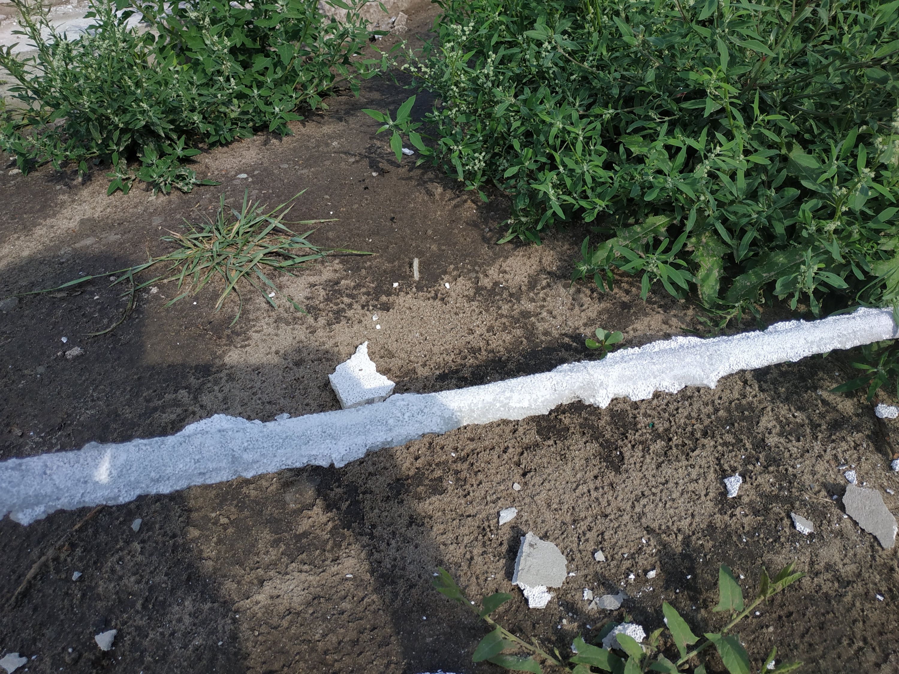

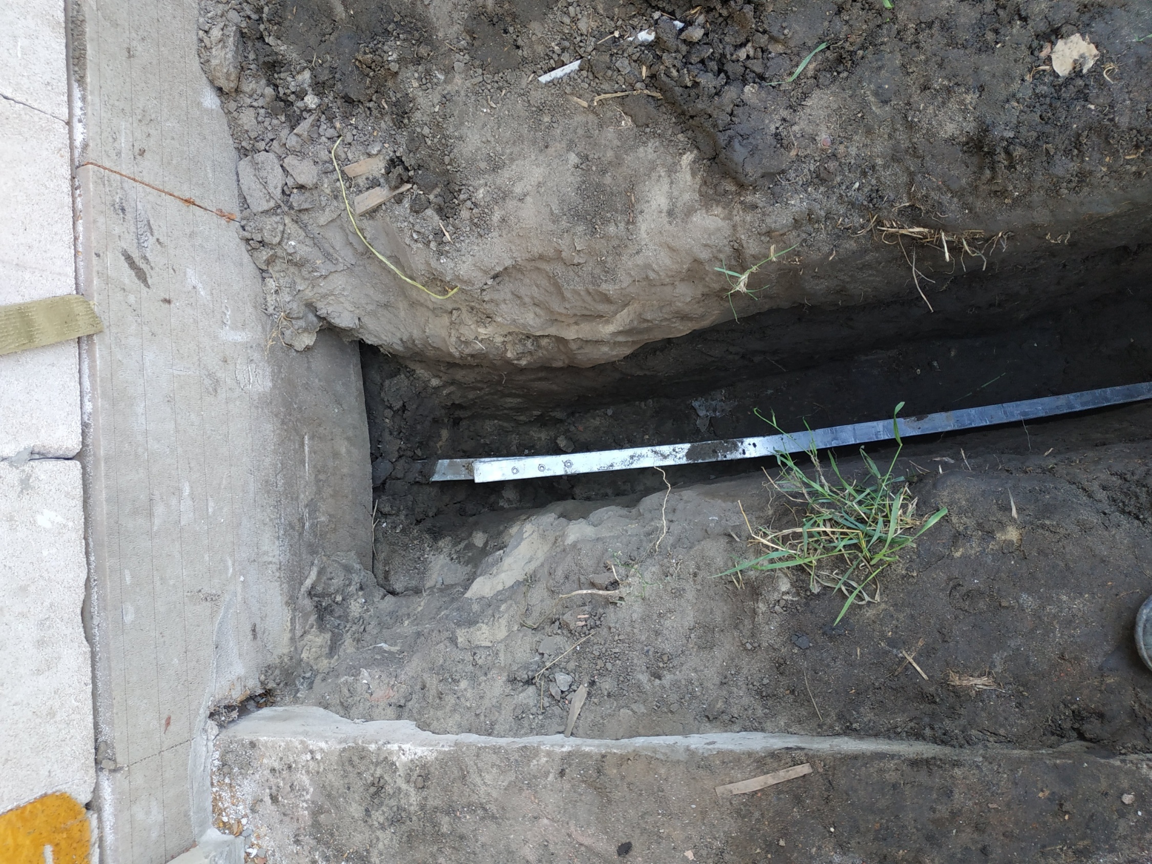

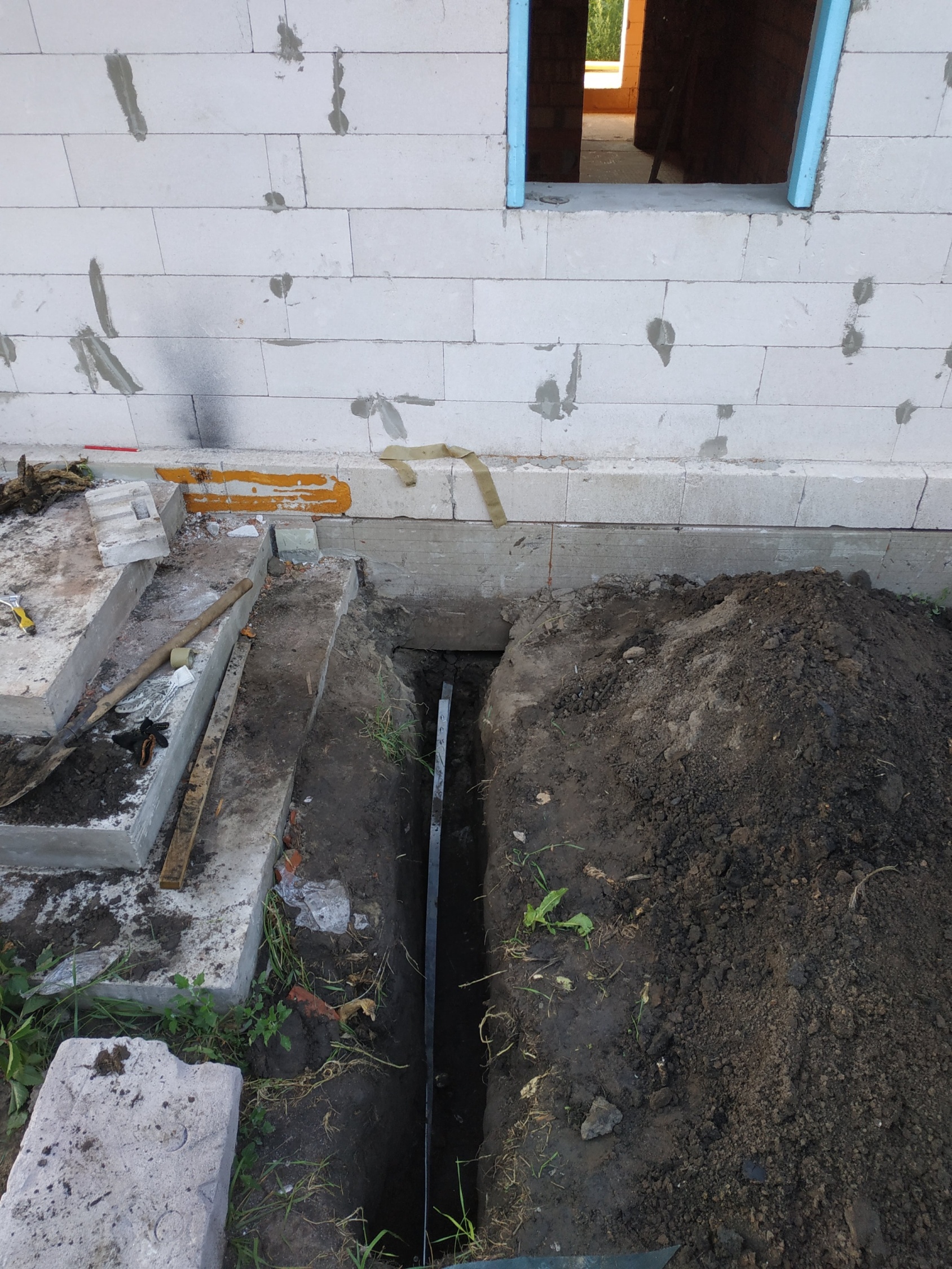

Вчера выдался нерабочий день, поэтому было время закончить заземление. Вроде и оставалось только что прикрепить полосу от заземлителя к выводу из дома, и закопать, а ушло 4 часа. Как всегда - вылезли ньюансы - клемма заземлителя под полосу 30 мм, а у меня 40 мм. Пришлось в том месте, где крепимся к заземлителю - полосу обрезать (а это повреждение оцинковки), а к выводу из дома решили крепиться просто болтами - не было сил там в траншее пилить две полосы. Знаю, что как бы не по правилам (положены вроде неразъемные соединения), но полосы оцинкованные, болты нержавеющие, установлены пружинные шайбы - думаю, все будет ок. На днях постараюсь замерять сопротивление.

Все болтовые соединения, которые ушли в землю, я проматывал такой лентой. Классная штука, от нее вода прямо отскакивает, как от гидрофоба. И утягивается плотно, хорошо липнет.

Все болтовые соединения, которые ушли в землю, я проматывал такой лентой. Классная штука, от нее вода прямо отскакивает как от гидрофоба, и утягивается плотно, хорошо липнет.
да, все было замотано, не фотографировал уже. на последней фотографии видна эта лента, лежащая на цоколе. целостность обмотки для меня под вопросом - потому что там торчащие болты, но пусть будет

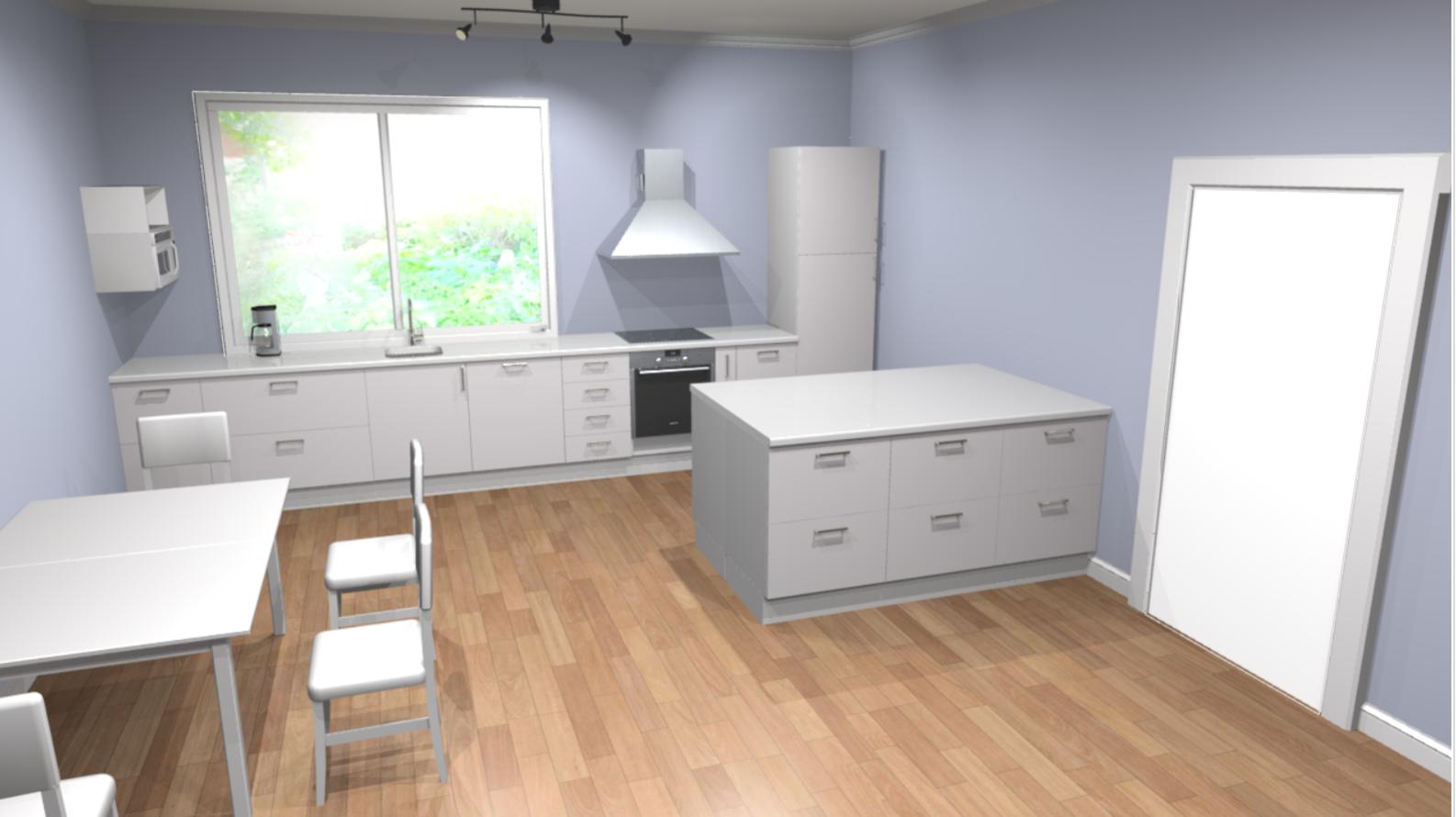

Старожилы, подскажите, кто из форумчан может помочь с окончательным дизайном по кухне? Все переделываю и переделываю, а окончательного согласования с супругой нет. Последний (но боюсь, что не окончательный) вариант:
Мне они уже все одинаковы, был бы сам - давно поставил бы точку, но не могу. Нашли потенциального производителя, но она один вариант 2 недели делала, и она делает то, что мы говорим. А нужен человек, который скажет - это удобно, это - нет (знаю, фантастика).
Нужен человек, который возьмет за то какую-то относительно небольшую денежку и поставит точку в этом нелегком деле, а то ж электрику тянуть надо...
с размерами было бы легче.
тот кто это рисовал никогда не имел кухни по-ходу.
тупари какие-то
микроволновка жесть зачем так ее?
зачем этот дурацкий остров...
мойку от окна убрать
на острове делать и мойку и плиту тогда уже туда.
а лучше сделать кухню по сторонам от окна , можно перенести холодильник или поставить большой двухдверный.
поищи еще дизайнера может
Это я рисовал :o
Я дизайнера и ищу. Мне нужно все это дело сложить в кучу.... Советами в форумном формате уже делу не помочь. Тут надо брать и рисовать варианты, и согласовывать с нами.

Вот и нужен человек, который скажет - это неудобно, делайте так. Может, актера нанять?
то что удобно одному, может быть категорически неприемлимо во всем
посмотрите на ту кухню, которую сейчас пользуете, выпишите на бумажку то, что не нравится, хочется изменить
и реализуйте это в новой
все просто
Вообще-то толковый мебельщик как раз и нужен в том числе, чтобы убедительно рассказать заказчикам как и что следует сделать. Причём в лицах с аргументами. Кому нужен простой исполнитель? Мы например пошли более сложным путём именно потому, что как и вы с супругой толком не смогли бы поставить техзадание дизайнеру. Подходящего с рекомендациями не было. Пришлось самим самой придумывать. Чуть не полгода рожала...
П.С.: про актёра ты что имел ввиду? Чувствую что пошутил, но въехать не смог...
