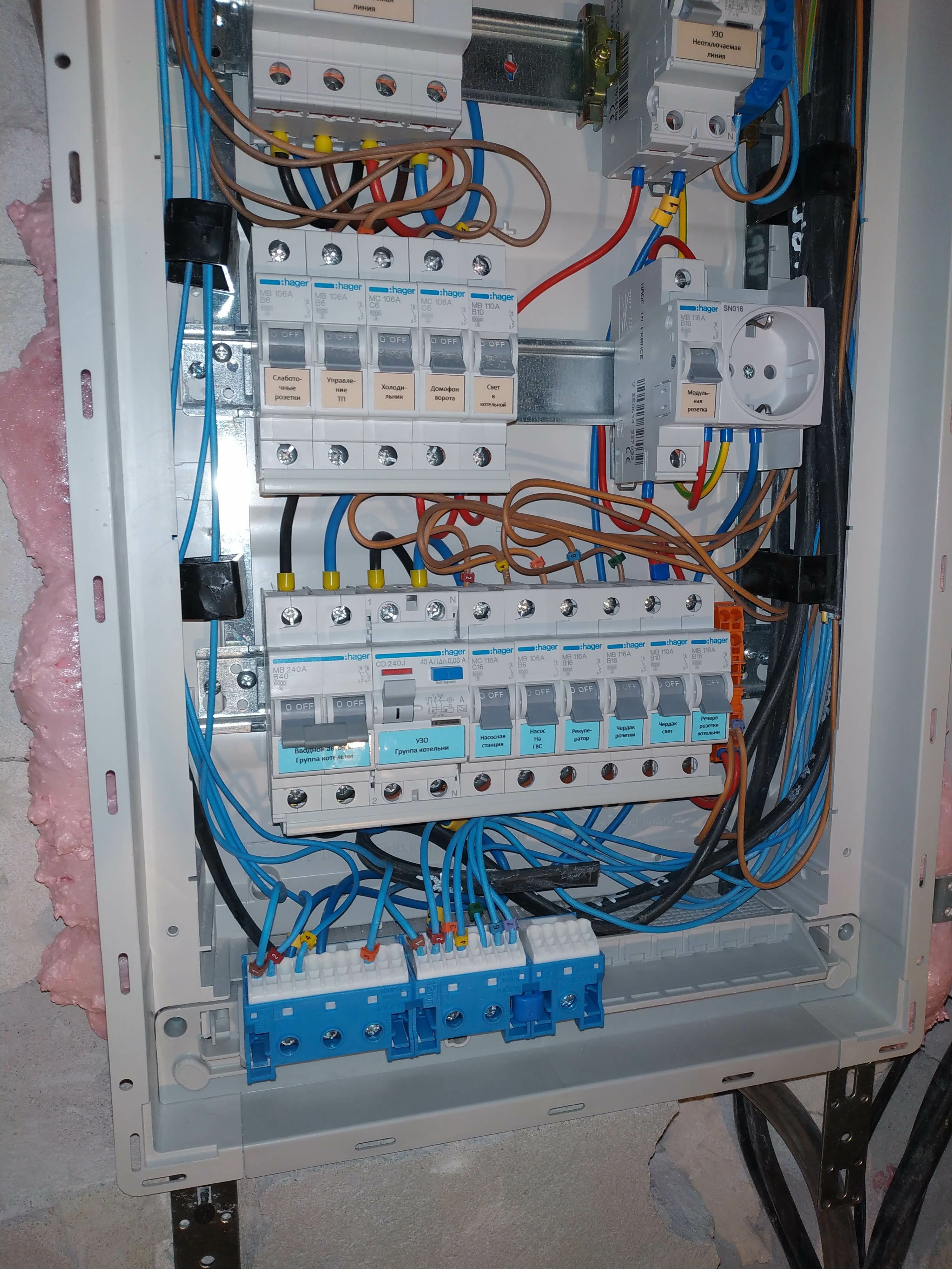

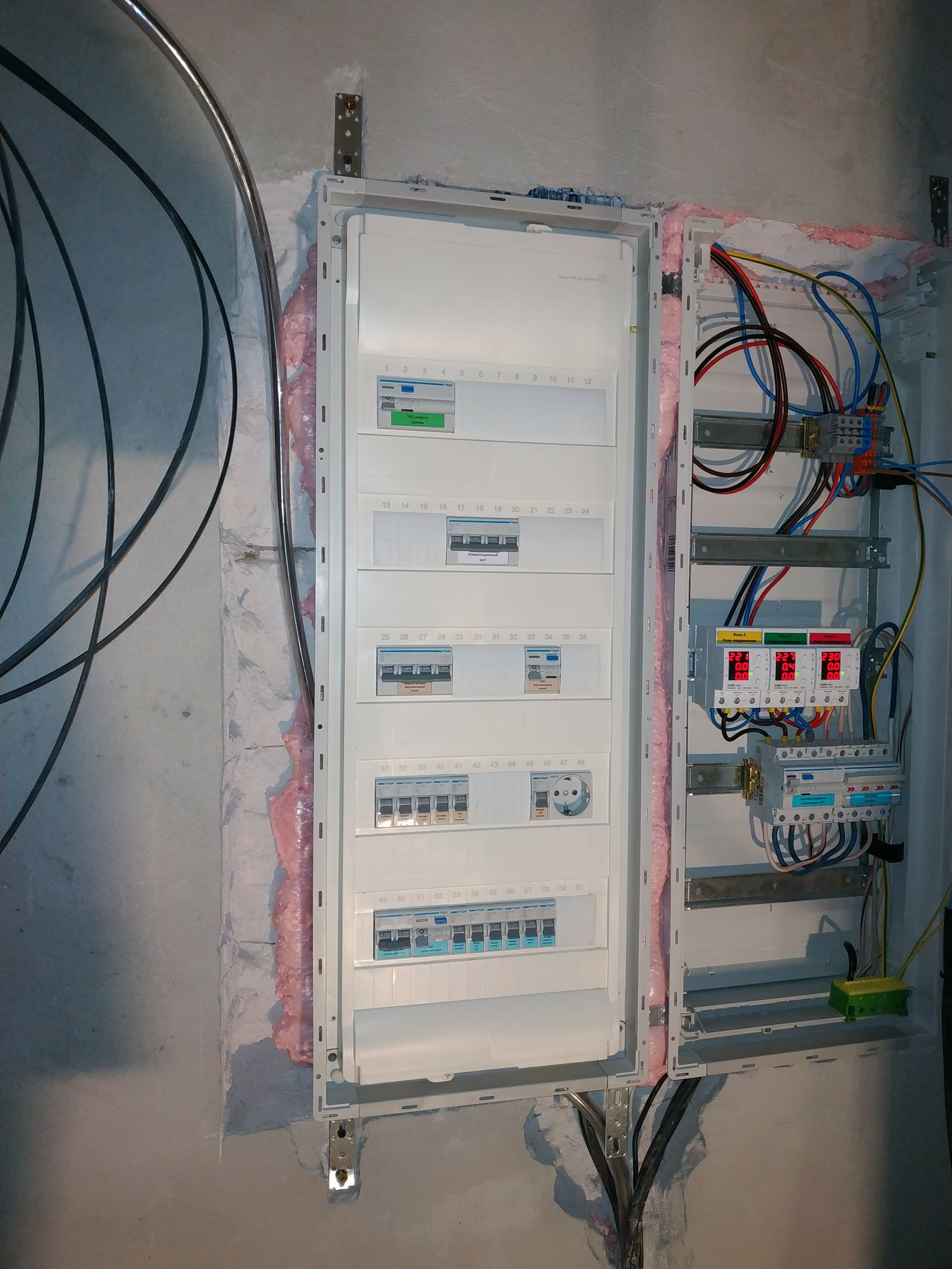

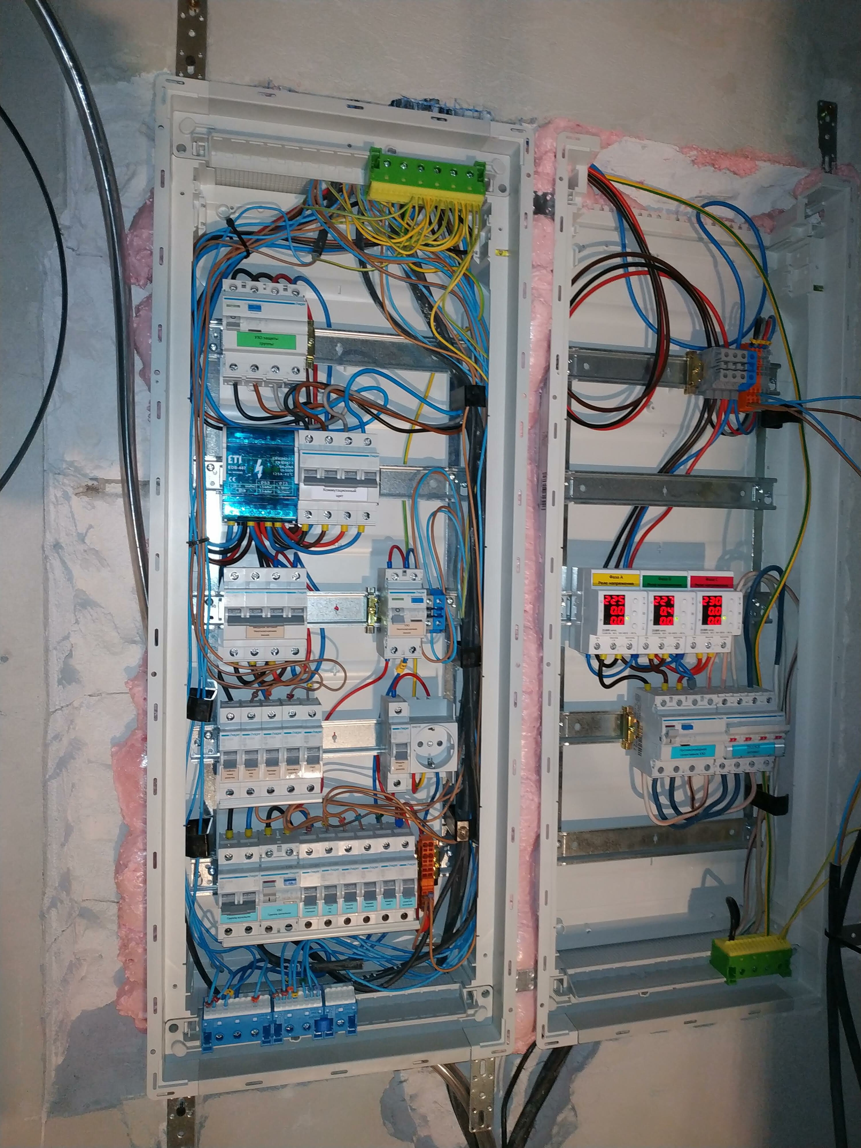

Расключили щиток в котельной:

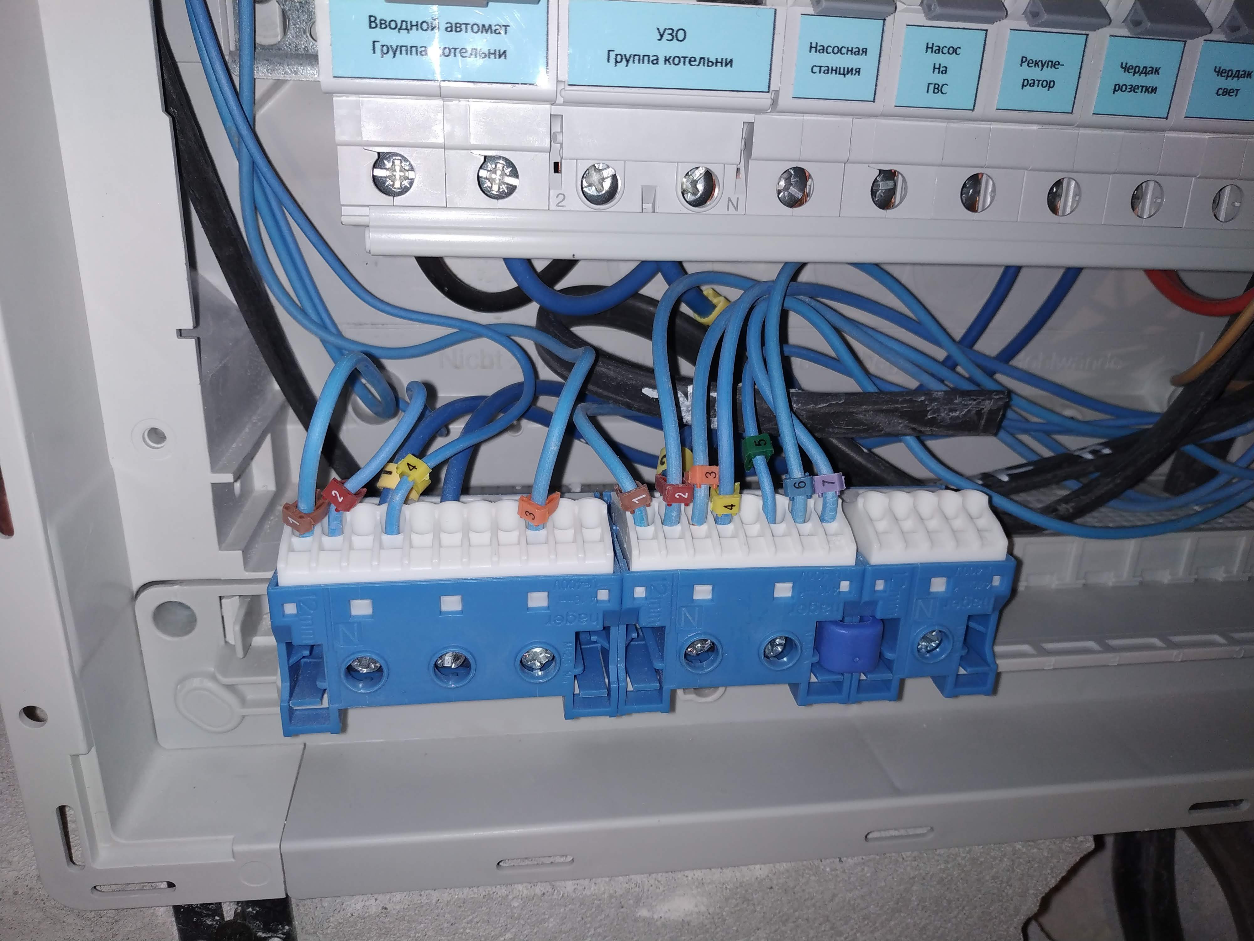

Для маркировки кабелей по совету Тараса взял цифры от Onka. Принцип взял такой - на каждой нулевой шине жилы нумеруются последовательно от 1 до х, соответствующая цифра вешается на фазный провод у соответствующего автомата. По моей (и Тараса) идее - в случае утечки по нулевой шине и выбивании УЗО - это облегчит определение места утечки. Такие же цифры взял и для сборки распредкоробок - каждый кабель будет промаркирован в распредкоробке и в подрозетнике. Зачем это нужно - не очень понимаю, но думаю, будет полезно.
Конечно, внутри в щитке четко видно, где собирал Тарас, а где я, но сделать красивые петельки кабелей - не могу по причине растущих не из плечей рук. Будет так.
правый (не закрытый) щит еще чуток допилю - надо укоротить ряд кабелей, обжать их, и отключить временные подключения. Сделаю это, как расключу розетки в котельной или комнатах.
На расключение щитка ушло 3 часа, что в общем то быстро - оболочку с кабелей снимал своим стриппером KWT WS-07, рвал на куски примерно 10 см и стаскивал. В основном -идет хорошо. Им же и зачищал жилы - это вообще шикарно.

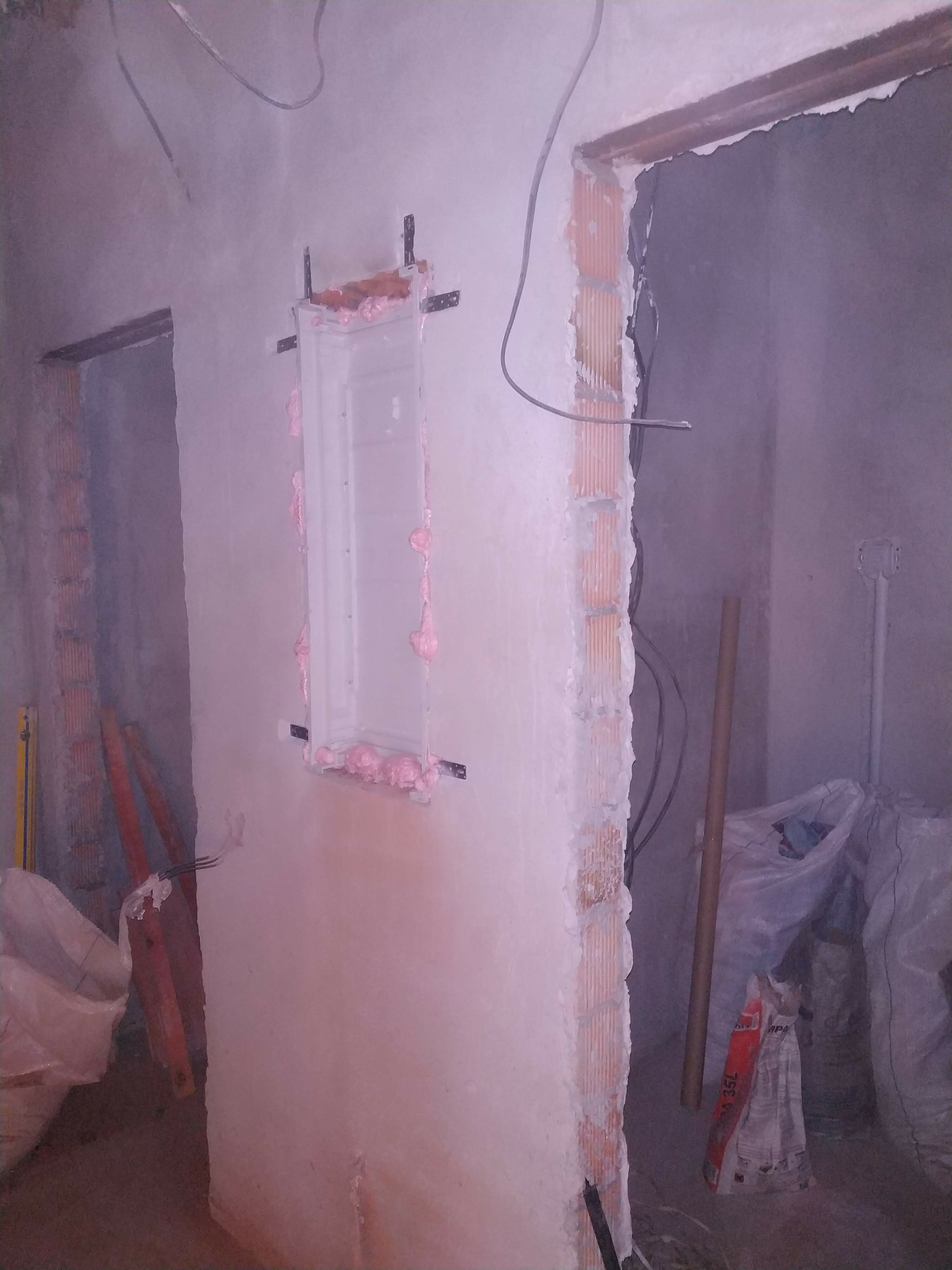

Далее резали нишу под щит на комнаты (коммутационный - как я его называю). Он установлен в коридоре, в кирпичной стене толщиной 140 мм (120 мм кирпича + по 10 мм штукатурки с каждой стороны). Глубина ниши под щит - 90 мм. Изначально думал просто прорезать насквозь стену, и потом сзади закрыть гипсокартоном, но потом решил попробовать сохранить заднюю стенку (кирпич пустотный). На мучения с коронкой и перфоратором ушло 7 часов:
Хотелось уже закончить с установкой корпуса щита, чтобы в следующий раз уже можно было его установить и начать расключение. Поэтому закончили в 23-30.

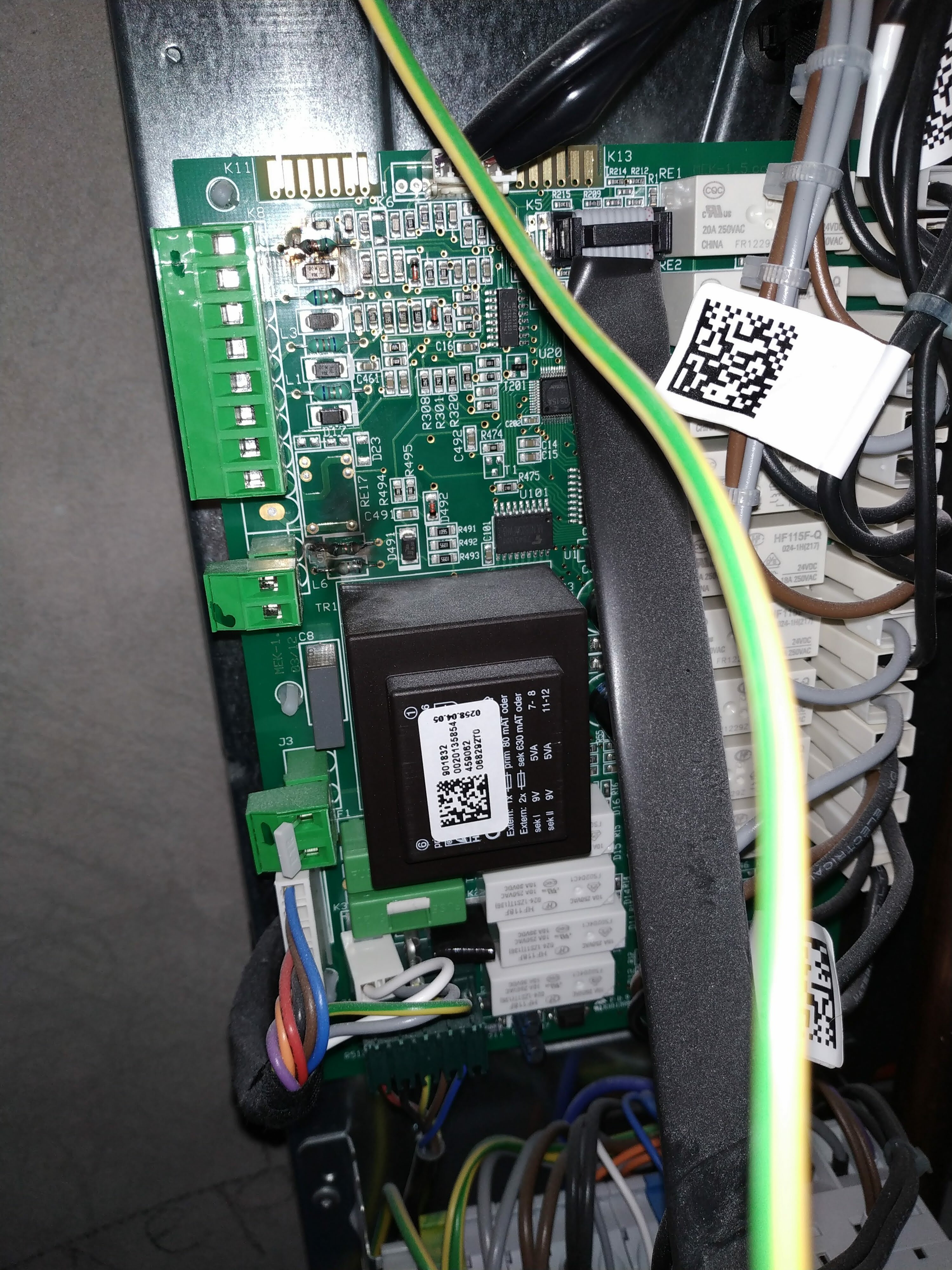

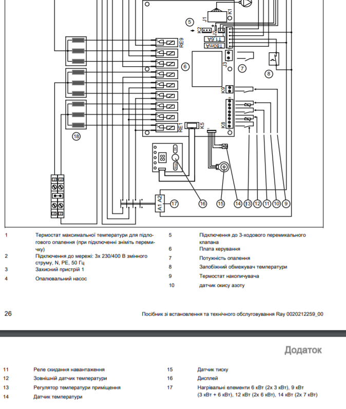

Ну и печальное. Недостаточно внимания обратил подготовке к подключению термостата к котлу. В инструкции к котлу процесс описания никак не описан - требований к термостату нет, указано только, к каким клеммам его подключать. У меня есть термостаты для ТП от danfoss, который управляют сервоприводами. Видимо, он оказался таки несовместимым с котлом, потому что при подключении термостата к котлу я получил громкий ба-бах и вот такую плату:
Выгорел резистор (или конденсатор) на первых двух контактах клеммы К8 (подключение термостата) и возле клеммы подключения термостата бойлере (если я правильно понял). Котел работает, но очевидно, что термостат теперь я к нему не подключу. Ну и гарантия длилась недолго :-) Новая плата, как говорит интернет, 3-4 тысячи, за ремонт - не уверен, что официалы возьмутся. Можно, конечно, прикинуться дурачком и вызвать на ремонт сервис, но, во-первых, будет тяжело объяснить выгоревший порт термостата, во-вторых, делать это раньше весны не буду, чтобы не заморозить дом и не остаться без котла, в-третьих, я тоже, как Кирилл, фаталист, и считаю, что если деньги (в данном случае за ремонт платы) придут не от меня, то они так же и уйдут в другом направлении.
Обиднее то, что еще попадаю на расходы по отоплению, так как вопрос работы котла только в ночном режиме пока не решен. По идее, есть еще клемма разгрузки, но туда уже боюсь лезть кривыми руками.

Обидно :-( судя по всему у вас на термостате не сухой контакт, а там есть напряжение (((
в запасе еще у вас HDO контакт :-) он в целом может отключать тэны но вроде насос будет работать постоянно, а с к8 там и насос отключается по выбегу
не сухой. там вроде есть выходы под реле, но я не знаю, как теперь то проверить без подключения к котлу. боюсь окончательно спалить
так его и нельзя подключать, раз контакт НЕ сухой и на нем есть 220
что бы подключить именно его нужен контактор на котором будет сухой контакт (без напряжения)
но чем контактор покупать проще купить уже самый простой и дешевый термостат с сухим контактом ну или сразу компутерм

у моего термостата вроде как есть выводы под реле (другие, не те, к которым подключал). потом проверил на прожекторе - если подключить светильник к тем контактам, к которым подключал котел - светильник светится. контакты, с которых идет вроде как сухое реле - не проверял. Как можно мультиметром и светильником проверить, какие это контакты - сухие или нет? и клемма HDO - она у котла тоже сухая?
Так надо ж было проверить мультиметром что термостат на выходе выдает. Там видимо 220В, судя по последствиям.

Остался контакт HDО (на нем 220В!) и таймер. Поэтому таймер надо брать без напряжения на выходе.
Вот кусочек из инструкции котла.
Если я правильно прочитал и понял, осталось 2 варианта:
1) клемма J3 (под номером 7 на картинке). Какой там тип контакта? Это простое отключение котла в ночной/дневной режим
2) контакты для подключения реле сброса нагрузки (5 и 6 зажим, если считать сверху на установленном котле, на клемме К8). Там есть напряжение?
Теперь уточняю про типы контактов. Сухой контакт - это я должен просто создать связь между контактами. Как проверить, выдает ли мой термостат сухой контакт:
а) проверяю напряжение мультиметром между нужными выходами термостата мультиметром - напряжения не должно быть
б) проверяю замыкание контактов мультиметром в режиме прозвона - связь должна быть при замыкании термостата и не должно быть при размыкании.
Все верно?
Если HDO контакт на котле не "сухой", то что тогда я должен на него подать? чтобы еще и термостат не спалить
