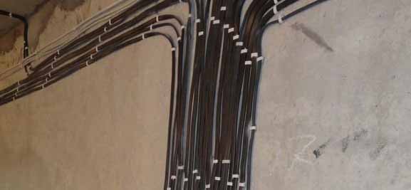

Сергей НСТ Опубліковано: 31 січня 2018 Поділитись Опубліковано: 31 січня 2018 Пример: По стене идет пучек кабелей, к примеру 20 шт. Это добрых полметра занимаемой площади, в ширину естественно, а есть еще и длина. Вопрос к строителям: нормально, что штукатурка такой площади, будет держаться на электрических кабелях? Какую гарантию они дают на качество такой штукатурки? Естественно нагружать проводку лишним весом неправильно. Но, как правило провода не укладываются всплошную впритык, это невозможно сделать без зазоров. Штукатурка прошедшая в эти зазоры прилипнет к материалу стен и конечно же разгрузит пучок проводов, и к самим проводам адгезия будет отличная через бетоконтакт. Есть случаи, когда иначе сделать нельзя и так делают, а мы штукатурим и даем гарантию на штукатурку. В этом проблемы нет. Проблема в том, что хоть ровная стена, хоть кривая кирпичная кладка, любые выступающие на поверхности стены элементы сетей, хоть вертикально, хоть горизонтально добавляют слой штукатурки, даже один провод. Монтажник не будет искать на стене самую "глубокую" поверхность и прокладывать по ней провод, он проложит его там, где указано по проекту. А этот провод в какой-то точке может проходить по самой выступающей точке стены и тогда толщина штукатурки на всей стене может увеличиться на минимум на 0,5 см. Штукатуры никогда не будут устанавливать маяки вымеряя вылет верхушки маяка от плоскости уложенных по стене проводов + 2-3 мм, как часто просят заказчики, это абсурд и играться с этим никто не будет, или будет за ценник х 2 , а на это не пойдет тот, кто экономит на штрабах. 5 Посилання на коментар Поділитися на інших сайтах More sharing options...

Firetuf Опубліковано: 31 січня 2018 Поділитись Опубліковано: 31 січня 2018 (змінено) Но, как правило провода не укладываются всплошную впритык, это невозможно сделать без зазоров.вот именно это меня и взволновало! возможно, Серега, возможно. Ща фото выложу, именно с нашего Форума. Это по голому бетону, без армирования, сеток и т.д. И эта штюкатурка не будет гудеть? Не будет вздуваться? Я не отделочник, по-этому и задавал такие вопросы. Змінено 31 січня 2018 користувачем Firetuf пауза)) Посилання на коментар Поділитися на інших сайтах More sharing options...
Сергей НСТ Опубліковано: 31 січня 2018 Поділитись Опубліковано: 31 січня 2018 И эта штюкатурка не будет гудеть? Не будет вздуваться? Так как нафото вполне норм, проблем не было никогда. 2 Посилання на коментар Поділитися на інших сайтах More sharing options...

Виктор Витя. Опубліковано: 31 січня 2018 Поділитись Опубліковано: 31 січня 2018 (змінено) вот именно это меня и взволновало! возможно, Серега, возможно. Ща фото выложу, именно с нашего Форума. Это по голому бетону, без армирования, сеток и т.д. И эта штюкатурка не будет гудеть? Не будет вздуваться? Я не отделочник, по-этому и задавал такие вопросы. Будет,видно на фото, что кабель не ровнялся,когда штукатуры будут работать,там нужно хорошо задувать под кабель,сомневаюсь что штукатуры будут так скурпулезно делать..у Меня, когда- то такое было,после того штроблю, опуск к щитку,заказчику не убудет,зато надежно бухтеть не будет... Добавлено через 2 минуты Я такую важную операцию как установка коробок штукатурам не доверю. После них бывает установка розеток и выключателей это сущий ад и сплошные матюки. Еще не пробывал, отдать штукатурам..Как то, плиточнику оставил,кричал что сам сделает,так он зараза не сделал,потом звонили чтобы сделал ,а у меня времени не было...Так что, надо самому делать. ИМХО Змінено 31 січня 2018 користувачем Виктор Витя. 1 Посилання на коментар Поділитися на інших сайтах More sharing options...
fed-vitalii Опубліковано: 31 січня 2018 Поділитись Опубліковано: 31 січня 2018 Еще дополнительный нюанс , если кабеля по стене без штроб это дополнительная толщина слоя штукатурки и затраты на нее , так например при утолщении слоя штукатурки на один сантиметр ( толщина кабеля с дюбель хомутом ) на 1 м.кв. площади выходит 10 кг. смеси дополнительно нужно . Берем стену 2,7 х 4 м. это 10,8 м.кв. это 108 кг . штукатурки гипсовой например МП75 (у цементной ШЦ 2 на 1 см./ 1 м.кв. 19 кг. ) , теперь можно посчитать на всю квартиру 2 Посилання на коментар Поділитися на інших сайтах More sharing options...

Volt-Amper Опубліковано: 31 січня 2018 Поділитись Опубліковано: 31 січня 2018 Еще дополнительный нюанс , если кабеля по стене без штроб это дополнительная толщина слоя штукатурки и затраты на нее Не всегда. Бывает нарежешь штраб в этом ихнем кирпиче, а после установки маяков выясняется, что там 50-60мм перепад и на месте опуска конкретная "яма". Берем стену 2,7 х 4 м. это 10,8 м.кв. это 108 кг.Но даже если стена ровная, то расчет не вполне точный. Отнимите стоимость услуг по резке штраб. Добавлено через 4 минуты ...чуток забухтела от моего перфоратора. Игорь, а что у вас за перфоратор? Как по мне, то 4Дж достаточно чтобы и некоторая кладка "забухтела". А чистить штрабу легким перфоратором - это печаль тоска и вредно для инструмента. 3 Посилання на коментар Поділитися на інших сайтах More sharing options...
