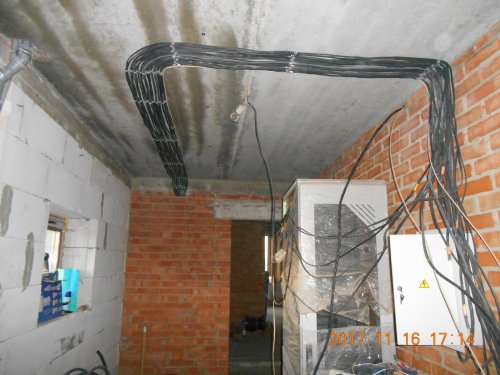

По потолку (плиты перекрытия) как Вы тогда тянете кабель (если можно, с фото)?
Прошу прощения у ТС за офтоп
Да зайдите в моей подписи внизу там есть немного фото.
Где то вот так:
прокладка провода между точками, верно?
В гофру не затягиваете - это правильно. Ибо в 40 мм это глупость, а в 16 мм глупость в квадрате.
Совершенно верно
